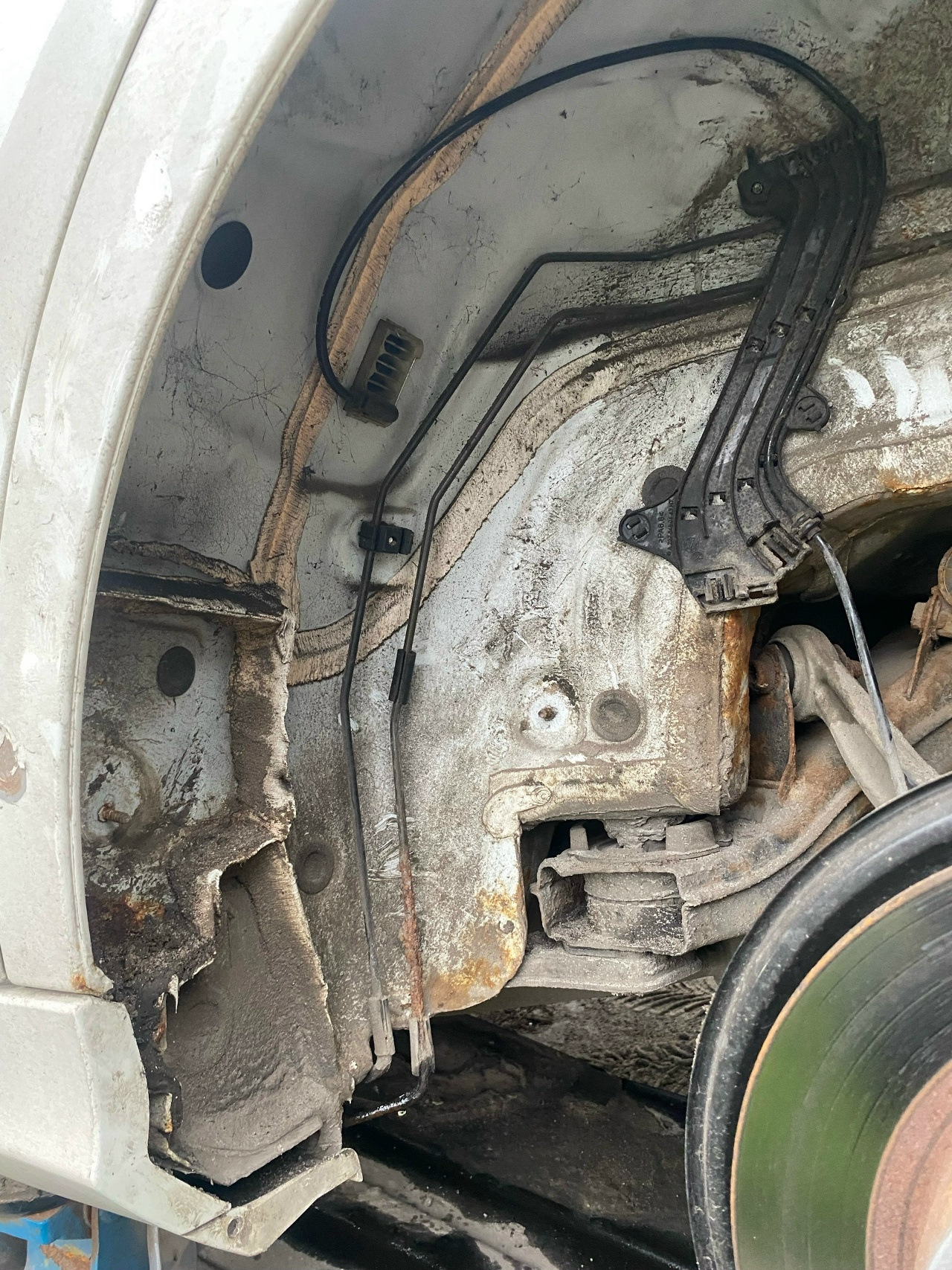

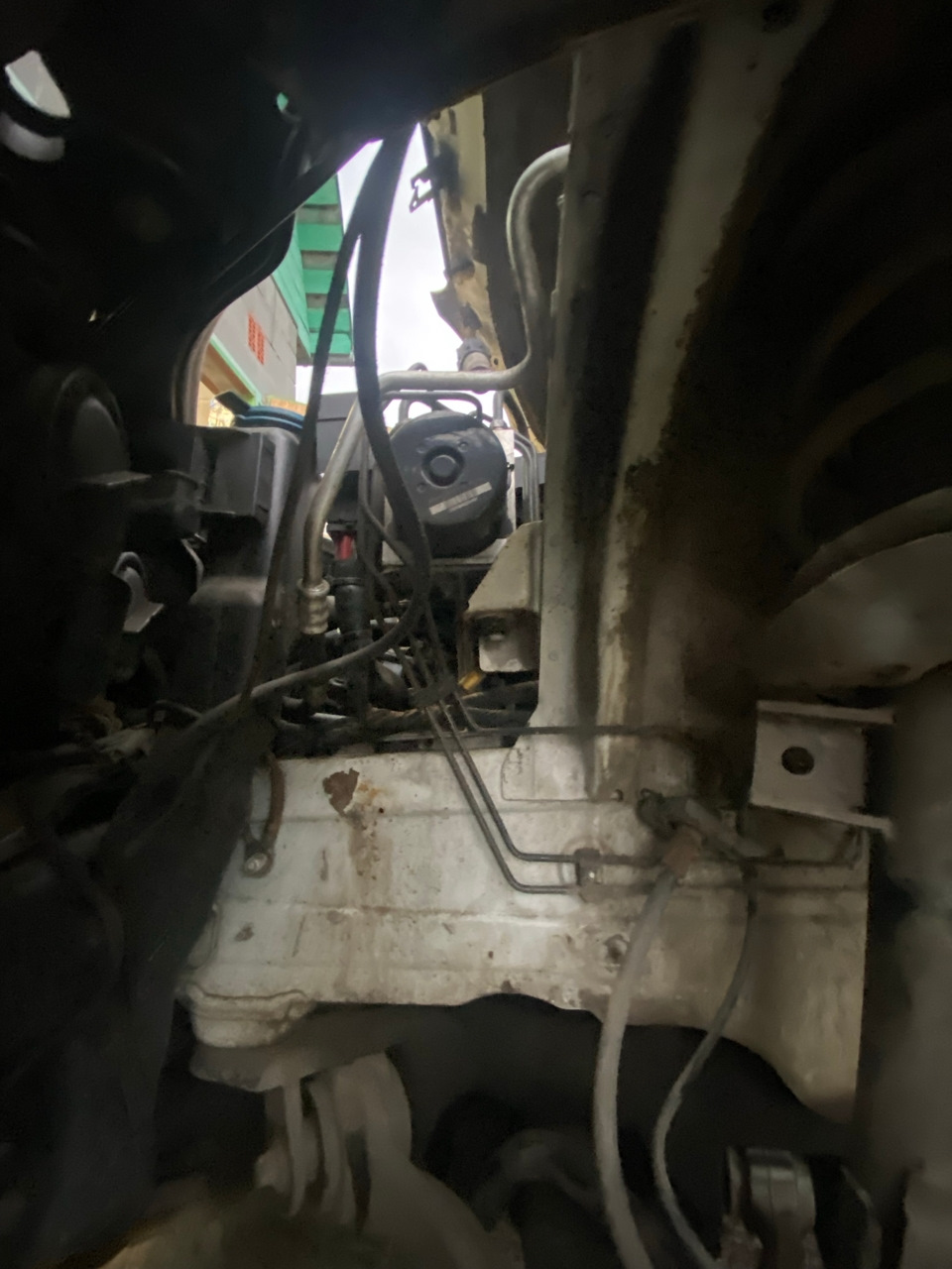

Всем привет, в очередной раз заехав в гараж на проверку части стуков и скрипов колодок неожиданно потекла тормозная жидкостью При нажатии на педаль тормоза слышен был "пшик" из-под заднего левого колеса. Для дефектовки пришлось демонтировать локкеры колесных арок и защиту днища. Как раз тормозные трассы идут по левой части кузова под защитами. И оттуда расходятся на правую часть колес. На блоке АБС есть подписи какая трубка к какому колесу уходит. Они очень легко гуглятся, но выложу на свякий случай, мало ли кому пригодится.
Но из под капота понять будет сложно какая трубка неисправна. В любом случае придется вскрывать защиты.

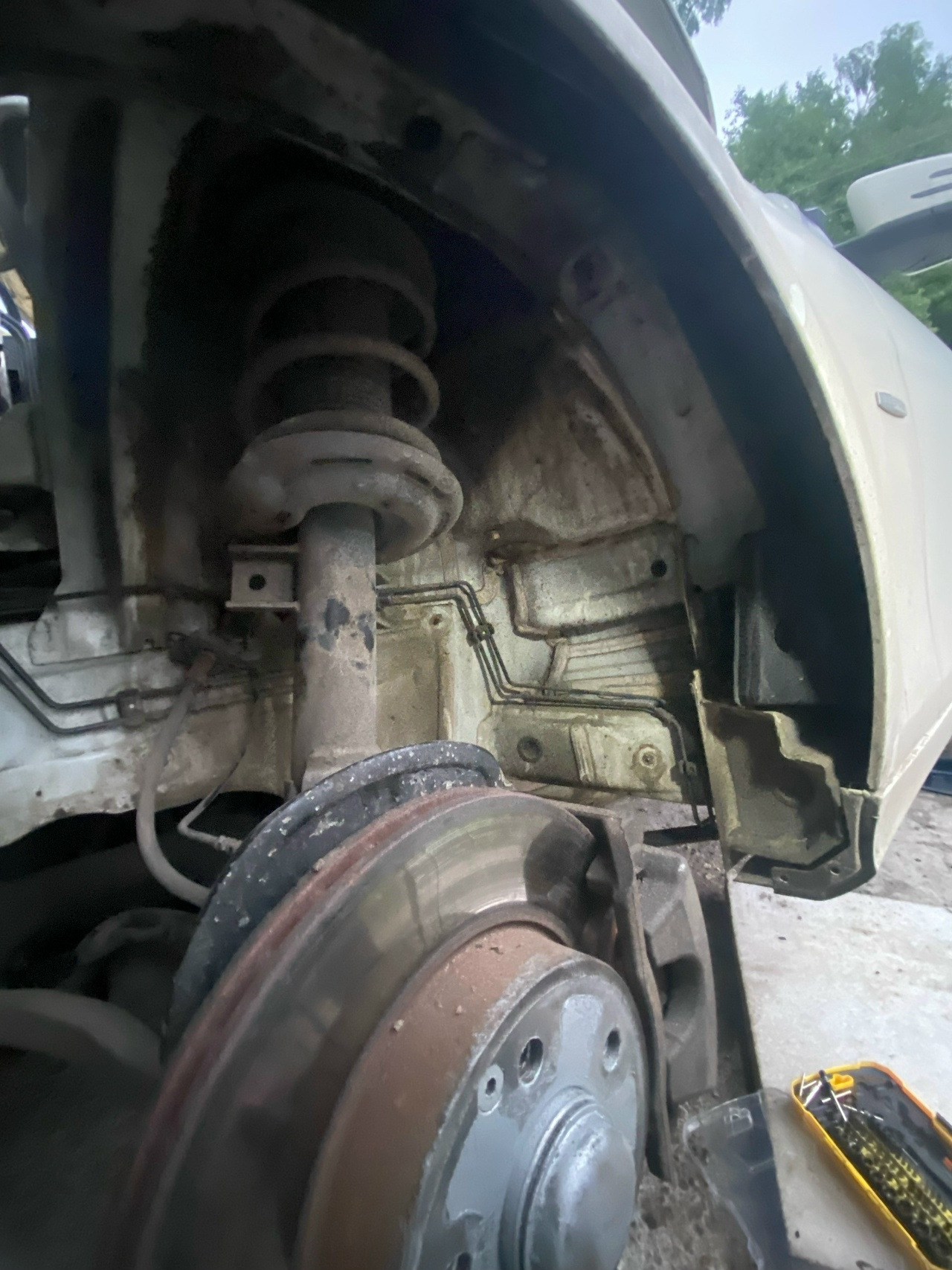

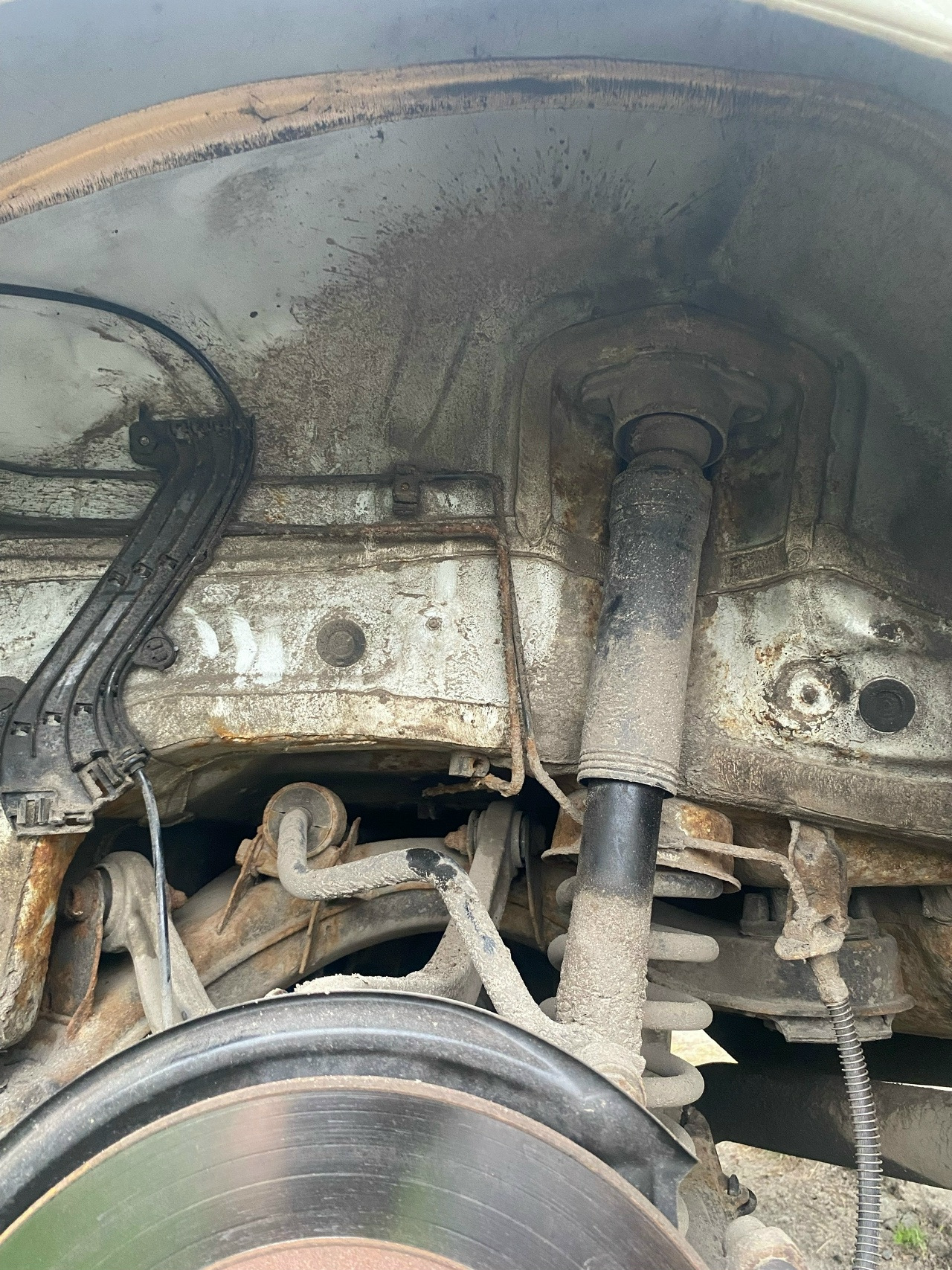

После разбора открылся интересный вид и было очень приятное удивление от состояния кузова. На машине за 15 лет вполне себе хорошее состояние арок, единственное что произошло так тормозные трубки в некоторых местах подгнили, из
-за этого и произошла утечка.

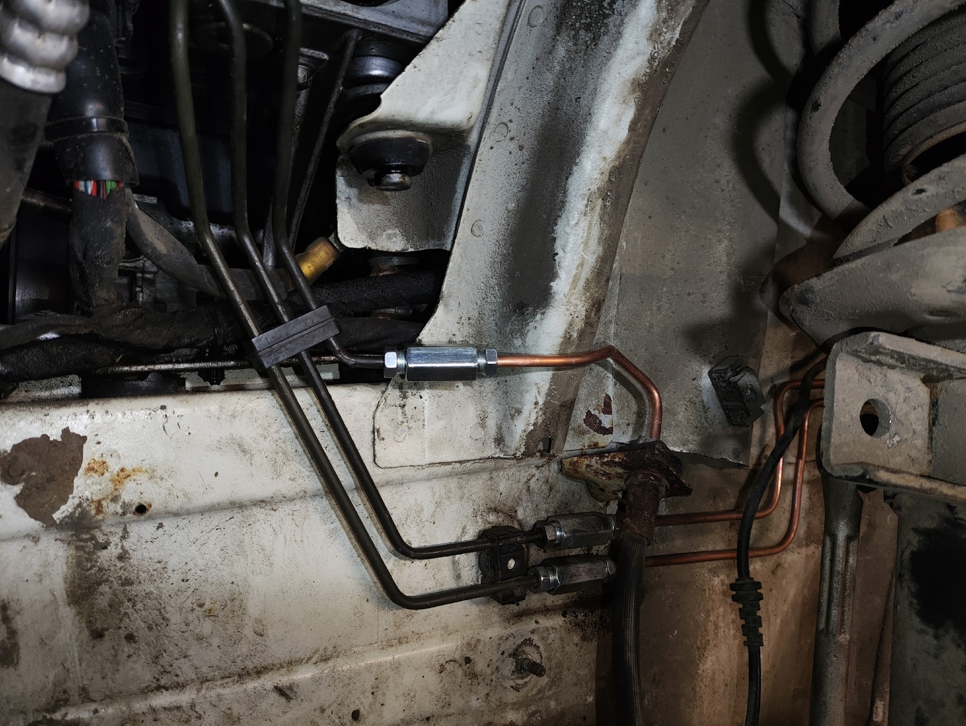

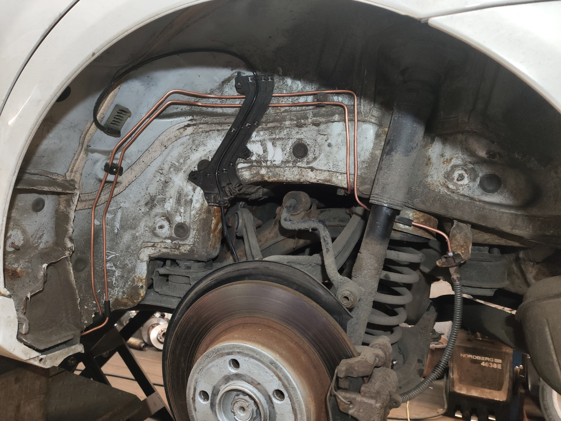

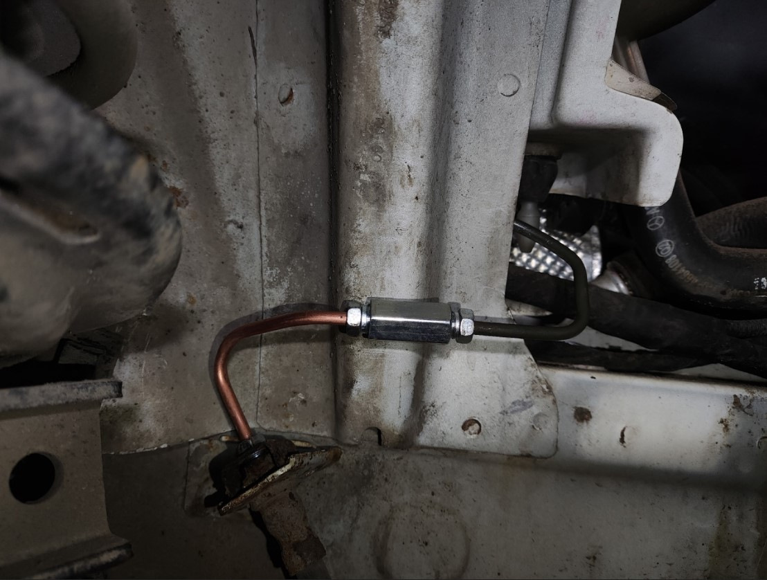

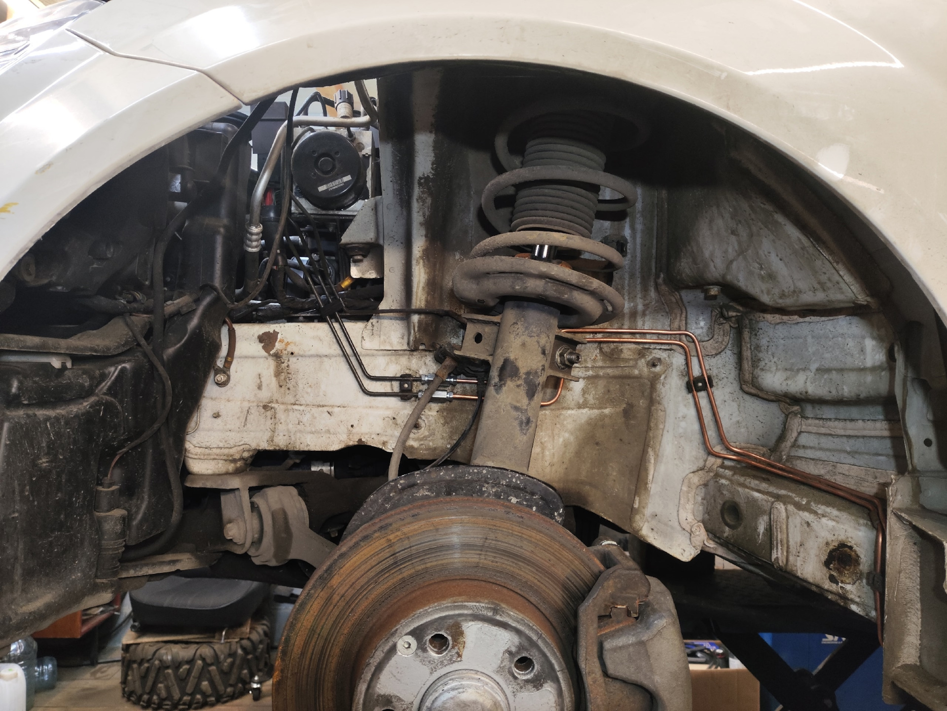

Собственно продолжение ремонта. Так как большая часть трубок умерли за пределами капота или сухих мест, было принято решение переложить все, но для сохранения под капотом видимости завода, за левым колесом делаем соединение.
Попутно будем менять тормозные шланги.
Что касается передних тормозных трубок то они тоже были заменены но только места где от трубок ничего не осталось через соединение.
По итогу пара заметок, по машине, так как пришлось снимать защиты днища, я был достаточно сильно удивлен состоянием авто, моментами есть ржавчинка но ее не много, учитывая то что кузов без обработки антикором, для машины возрастом 15 лет он в очень хорошем состоянии. Есть моменты по задней части где ржавчины чуть больше но суммарно все цело и выглядит вполне адекватно.
Цена ремонта по запчастям не включая работ обошлась 9000 рублей, это 10 метров медных трубок и соединений.

Здравствуйте. Чем гнули трубки?
Добрый день. Преимущественно все гнулось руками, но вспомогательно использовали головки и прочий подручный инструмент что бы не сломать трубки
