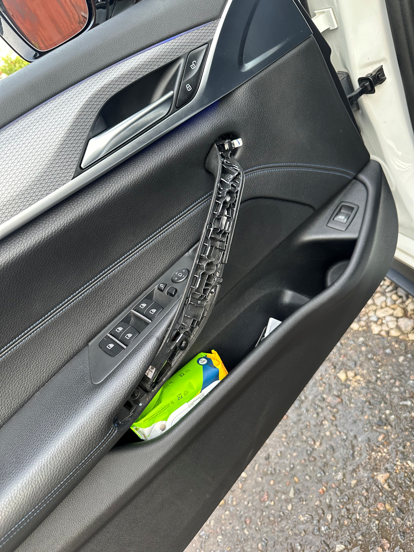

Почти каждый раз после того, как открываю машину, водительская дверь не хочет открываться, все двери открываются без проблем.

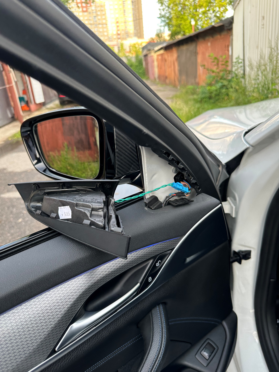

Сегодня пытался посмотреть, снял карту двери
, но это не дало никакого результата, так как нужно дальше демонтировать, а этим не очень хочется заниматься. И если быстро ручку (дергать) дверь открывается.
Может у кого нибудь была такая история, поделитесь как исправляли🤝

У меня просто перестала открываться дверь и ручка не возвращалась в исходное положение, как будто тросик слетел или порвался, но дело оказалось в опоре ручки двери "скелете"
Тросик заказал.
Тросик
Только сегодня заметил у себя такую историю) Задняя правая дверь не открывается при первоначальном открытии авто. Грибок поднимается, но дверь можно открыть только изнутри. А вот после того как открыл ее изнутри, потом снаружи работает как ни в чем не бывало
Да да, у меня именно так)
Тросику ручки хана скорее всего. У меня позавчера тоже похоже порвался он . Завтра придет. На днях займусь

51215A077A1
