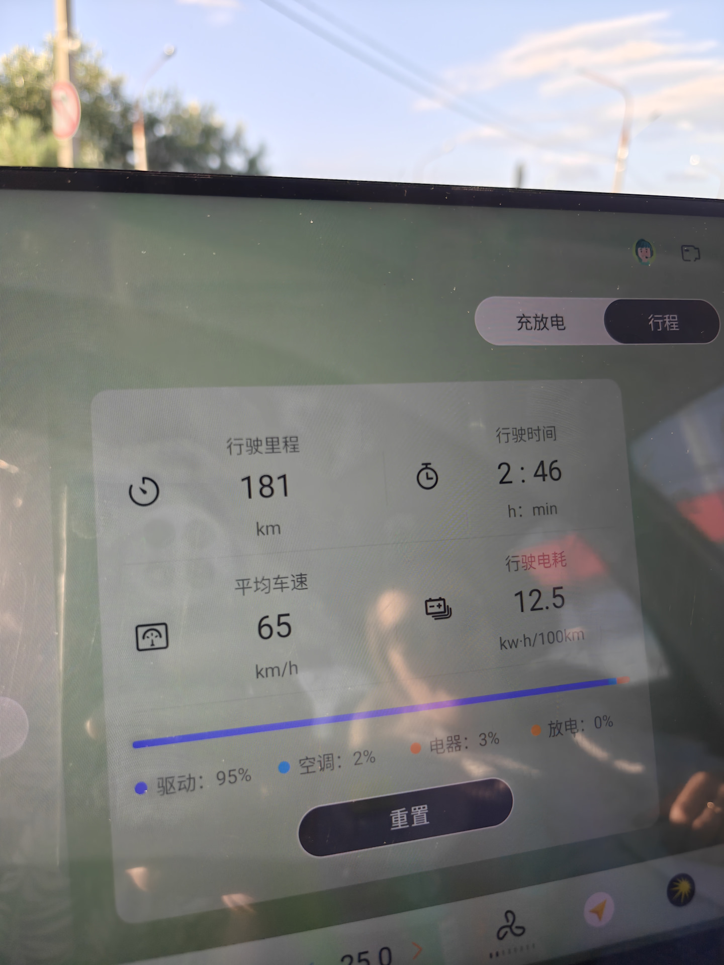

Расход энергии
Часто приходится ездить в Геленджик, и хотелось понять, насколько хлопотно это делать на электричке по сравнению с бензиновой Monjaro.
Средний расход за всю поездку вышел 12,5 кВт·ч/100 км. С батарейкой 52 кВт·ч выходит 416 км. То есть теоретически можно проехать туда-обратно без зарядок, но немного рискованно.
Видел в чате, что у других людей удавалось выжимать 11 кВт·ч/100 км.
Электромобиль учит ездить экономно. Двигался в пределах разрешённой скорости — 90–110 км/ч. Активно использовал рекуперацию, климат был в эко-режиме. Дискомфорта от этого не испытал, и по времени получилось примерно так же, как на бензиновой.

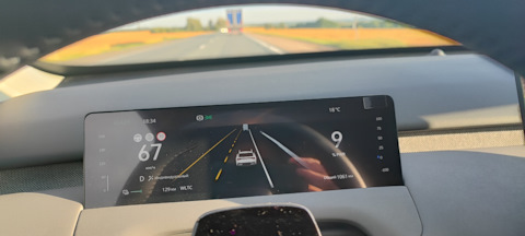

Адаптивный круиз
Примерно треть пути проехал на адаптивном круизе/ассистенте вождения. На машине есть лидар и режим ассистента вождения. Я не особо понял, чем он отличается от адаптивного круиза, кроме возможности автоматического перестроения через поворотник. Но такая фича есть и на Monjaro.
На трассе круиз работает хорошо, заранее видит другие машины, мотоциклистов, велосипедистов. При этом он довольно нервный. На экране подсвечиваются оранжевым ТС, которые, по мнению машины, несут риск. Например, встречные грузовики — от них машина старается отклоняться к краю полосы. Также один раз ударила по тормозам и отвернула руль, когда мопедист выехал с разгонной полосы на нашу через сплошную.
На серпантине ситуация совсем другая. Работа автопилота там не понравилась. Машина очень боится затяжных поворотов, возможно, из-за того, что не видно, где они заканчиваются за горой. Она очень сильно тормозит, уходит на край полосы, близко к встречке, и вообще ведёт себя довольно непредсказуемо. Там приходилось вести самому.
Также некорректное поведение, когда одна полоса превращается в две. Машина зачем-то пытается выехать с правой полосы на левую, при этом мешкается и не до конца понимает, что делать. Возможно, в Китае разметка в такой ситуации отличается от нашей.
Вывод такой, что круизом можно пользоваться уверенно либо в пробках — там очень классно, что она сама может трогаться после долгой остановки, в отличие от монжаро, где нужно нажимать педаль газа, — либо на прямой трассе с хорошей видимостью и без затяжных слепых поворотов.
Скорее всего, лидар был бы намного эффективнее в связке с рабочими китайскими картами.

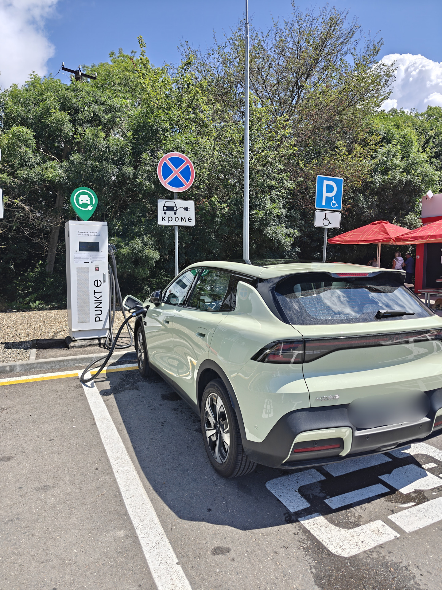

Зарядка
Я понял, почему в рекламных роликах указывают скорость зарядки от 30 до 80%. Мы заряжались от 70%. 70-80% брало примерно 60 кВт, по достижении 80% упало до 30 кВт, на 90% стало 25 кВт. До этого на другой общественной зарядке было так же — последние 10–20% заряжает на низкой мощности.

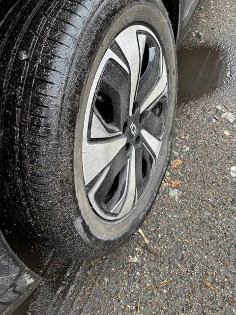

И один раз чуть не убились с женой в дождь. На трассе машина попала колёсами в колею, а там была вода. Жена отпустила газ и включилась рекуперация. Как будто тормоза нажали в луже на большой скорости. Думали всё. Повезло. Но аквппланиг был опасен. В дождь рекуперацию отключаем теперь.
