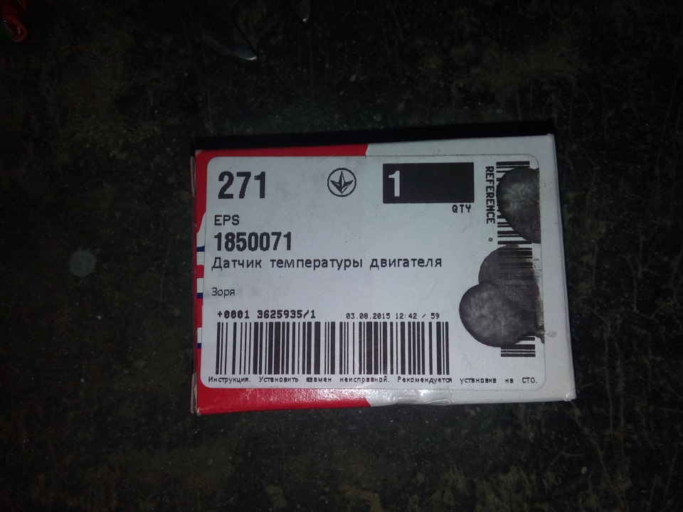

Перестал включятся венелятор. Подозрение сразу пало на датчик так как реле включения новое и вентиляторы охлаждения перебраны! Первое время просто снял провод с датчика и вентиляторы маслали постоянно. Через неделю с Германии приехал новый датчик цена конечно не маленькая 300 грн но зато то что я хотел. Тот что стоял включался при 97 градусах и выключался на 92 а этот 90 включает а выключает на 85. Как раз то что надо так как термостат стоит на 82 градуса!
Запчасти на фото: 1850071
Это старый

Хорошо KK15018840 кстати на егзисте он около 300р
Хм, посмотрел, так он только на Киа-Прайд идет, о FE и Кларусах инфы нет. Код точно верный?
Код по каталогу Kia concord (точная копия 626GC) я брал заменитель этому номеру фирмы TSN он подходит
Если вы сами брали, тогда поверю. Но Киа Капитал/Конкорд не является полным аналогом 626 GC — там полторашка с 121 или 323 (точно не помню) и ступицы 4*100 (плюс куча других различий: бампера и др.).
Кстати, а ссылку на каталог Киа Конкорда можно? На экзисте их нет.
Я брал заменитель оригинальному номеру, фирма tsn за 160 р он подошел, я многие зачасти брал от киа конкорд, большая часть деталей подходит, за подробностями пиши в лс

В смысле дороговато, 160 р. же?) Ваша цитата "Можно брать датчик от KIA Мотор FE Сделан по лицензии MAZDA там как раз температура работы 85-90. Почему то корейцы сделали мотор холоднее маздавского а цена датчика всего 2.5$ или 160р "
Это я говорил про заменитель для корейского FE, оригинал Kia дорог
Почему то корейцы сделали мотор холоднее маздавского а цена датчика всего 2.5$ или 160р а этот что ты взял судя по каталогам для дизельного мотора он холоднее бензинки, могу скинуть номер киашного!
Этот датчик тоже 90 — 85 киашный дешевле не спорю но я читал что они очень быстро выходят из строя .
Он не оригинал как и у тебя родной киашный руб 800 стоит, а это пока лежит у меня, хотел температуру двигателя снизить и посмотреть эффект

Скинь код такого датчика с Киа под F6, если не сложно.
Который работает 85-90 ?

Артикул 4357 фирма TSN 85-90 термостат надо на 82 ставить тогда
нужно было "свиснуть" в личку, работаю на интеркарс украина, мог бы тебе его привезти за 210 грн… и Зачем с Германии? Датчик то типа итальянский)))) их полно в Украине)
Датчиков полно не спорю но именно этот на 85-90 я не в одном магазине не нашол ((( только в одном сказали что под заказ ждать неделю с германии вот так )
я пробивал по номеру который ты сфоткал)
