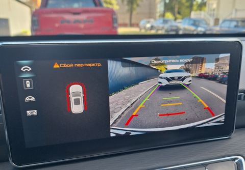

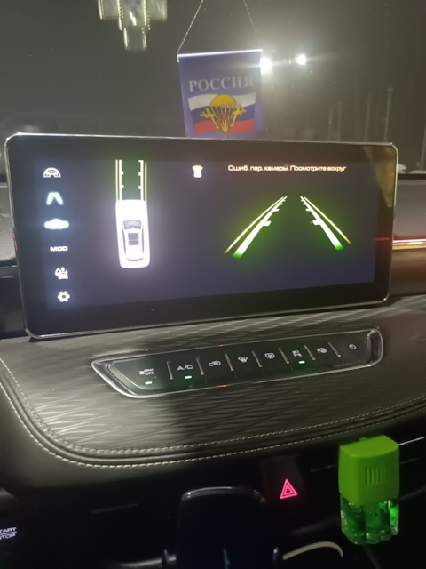

в апреле мае решил после первого своего демисезонное межсезонье на Havale как и многие обладатели данной модели столкнулся с проблемой загрязнения камеры заднего вида. начал курить и следить за этой темой.

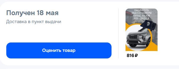

и так листая в очередной раз маркетплейс, наткнулся на омыватель камеры
Омыватель задней камеры Haval Jolion 2021-2023 гв
приобрел я его со скидкой от продавца на тот момент за 816 рублей.

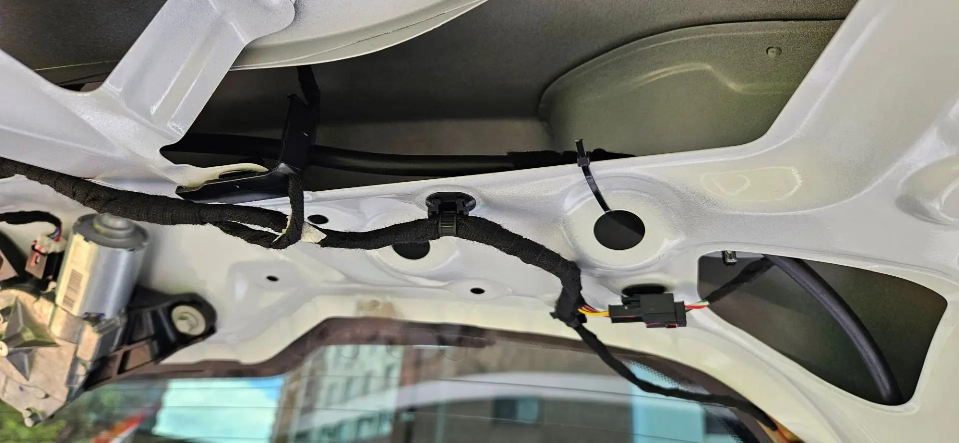

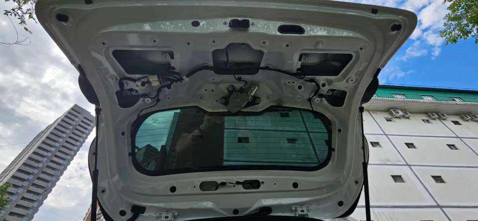

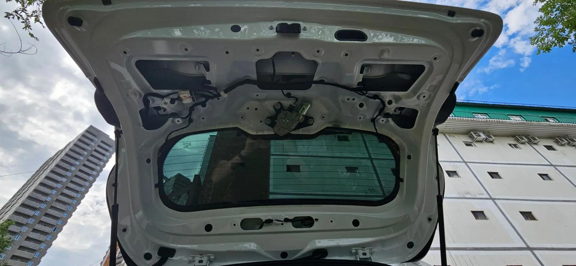

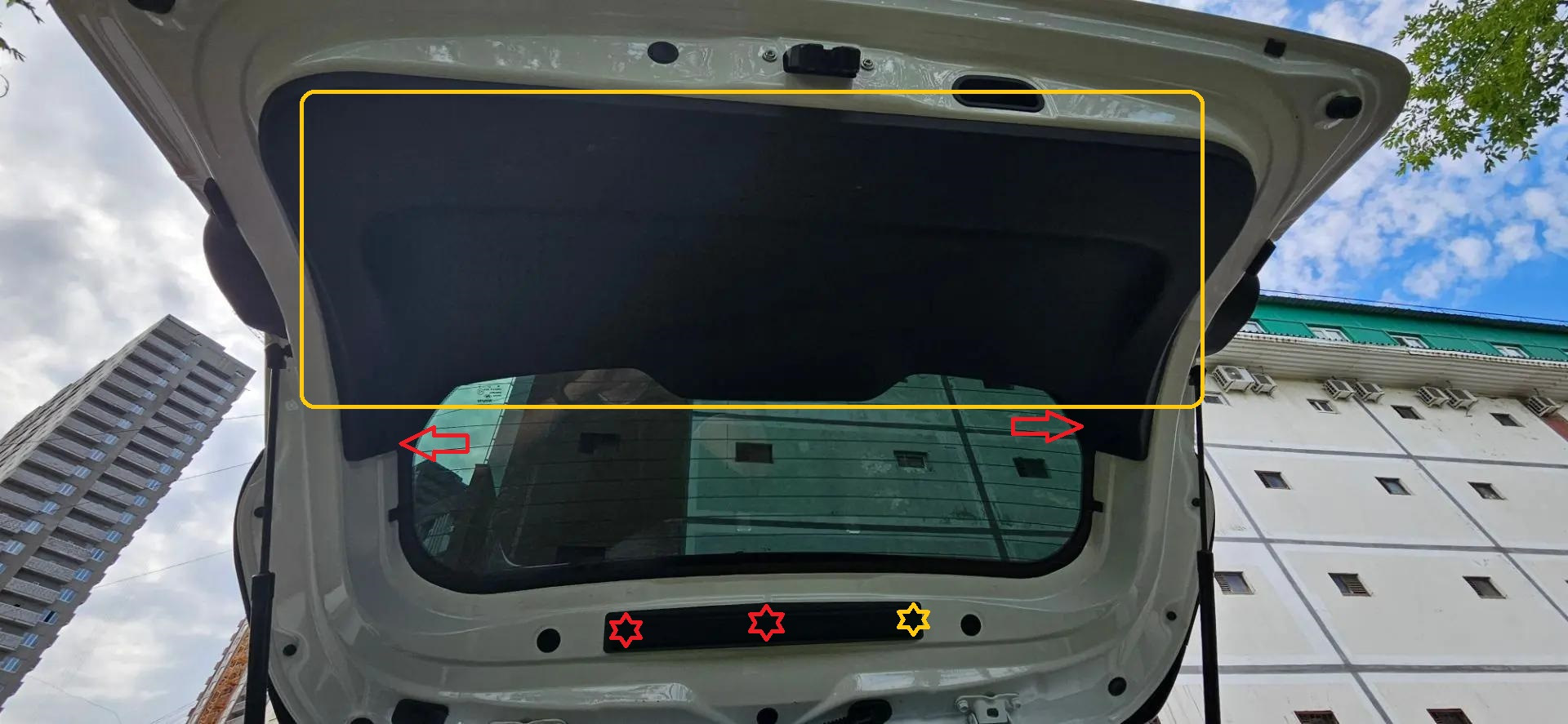

— снимаем защитный кожух где находится доступ к омывателю заднего стекла (3 клипсы, начинал справой стороны (выделил желтым)
— откручиваем 2а болта( красные стрелочки) и отщелкиваем декоративный защитный кожух крыщки багажника (желтая область)
и что мы видим

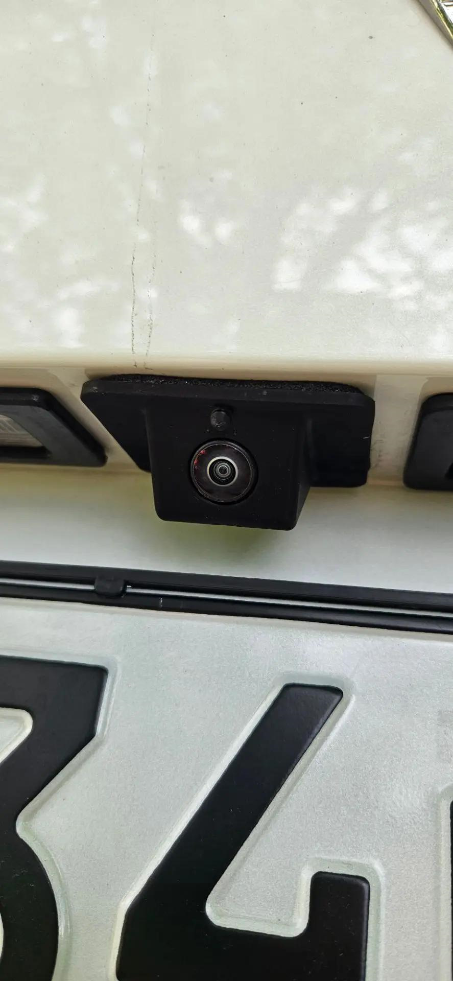

2) демонтируем камеру заднего вида
— отсоединим штекер питания и связи с ГУ (фото не делал запамятовал)
— вынимаем камеры в защитном кожухе из задней двери легко сдавив ее корпус внутрь

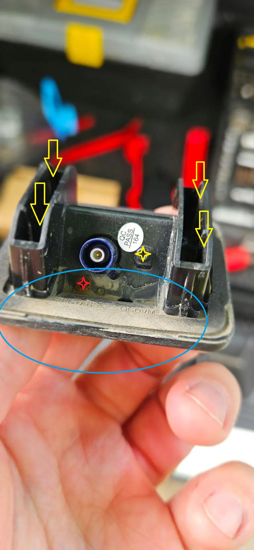

— отщелкиваем защитный колпачок с помощью плоской отвертки (желтые стрелочки)
— откручиваем 2а винта ТОРЕХ Т6 (красные и желтые звездочки)
и что же мы видим. а видим мы на ней следы влаги и грязи. и даже ржавый винт) значит сюда попадает влага и грязь несмотря на сливное отверстие. читал что у некоторых выходит из строя камера заднего вида.

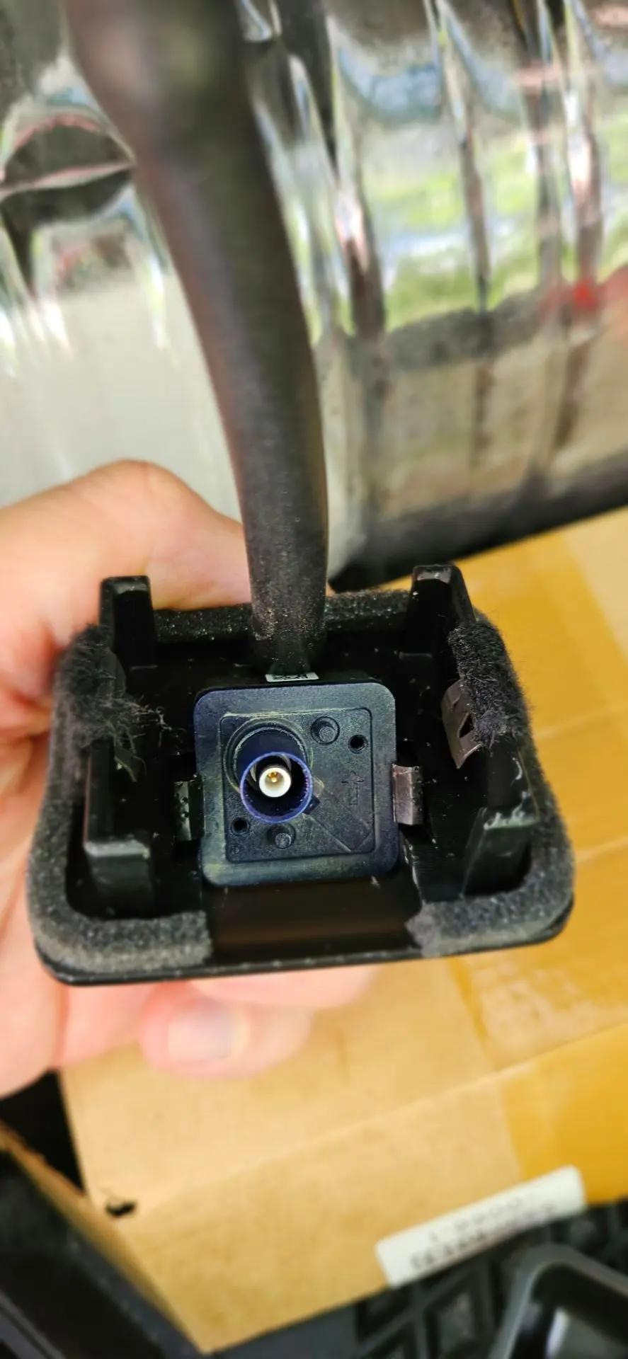

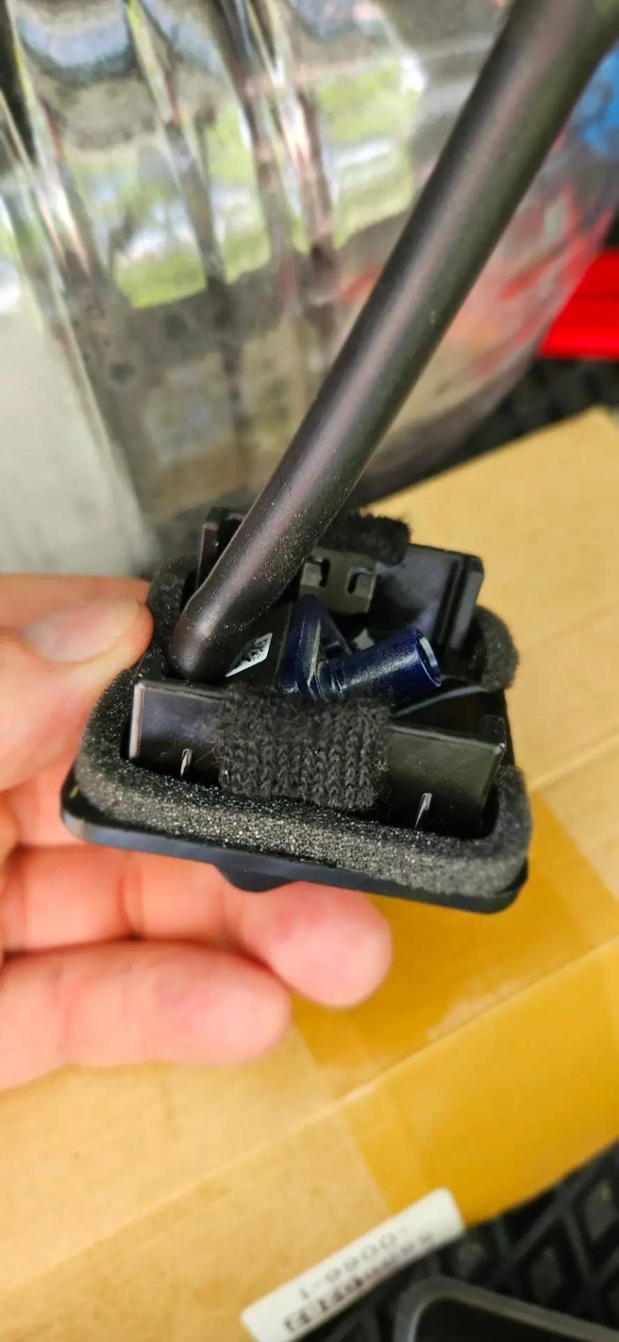

Омыватель который я купил, в описании указано что для доресталинговой модели Haval Jolion
возможно там корпус камеры цельный, на рестайлинге камера разбирается на три составляющие: камера, колпачок и крепление в двери( в ней ж и держится камера).

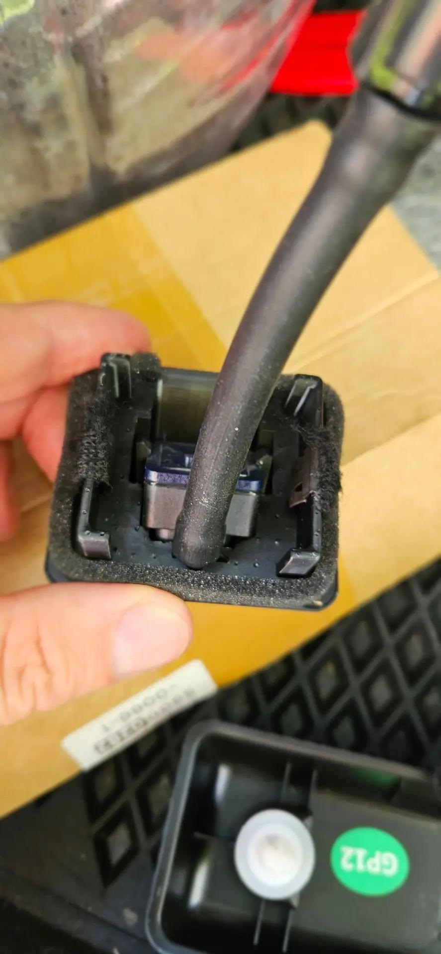

тот омывател отличается по конструктиву. там колпачок и крепление камеры слито в единое целое, и крепление металлическое (не очень мне понравилось) заклеил ее дополнительным материалом что бы исключить контакт метала о метал.
3) собираем блок камеры
4) устанавливаем камеру на свое место

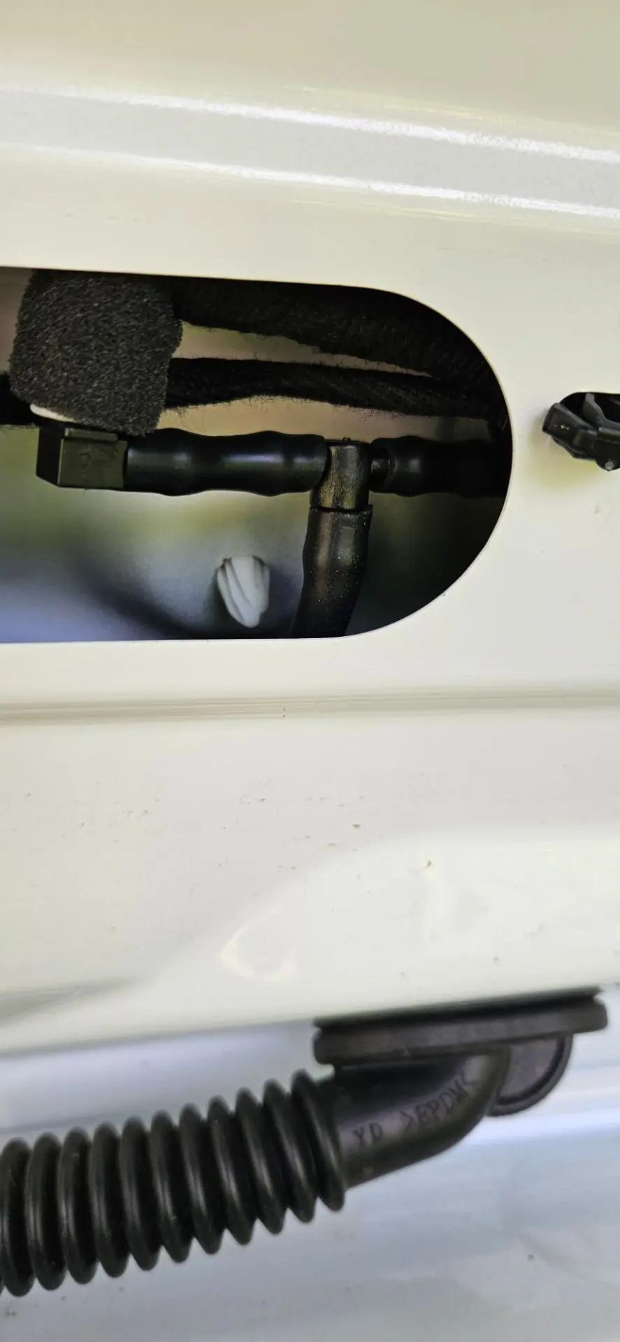

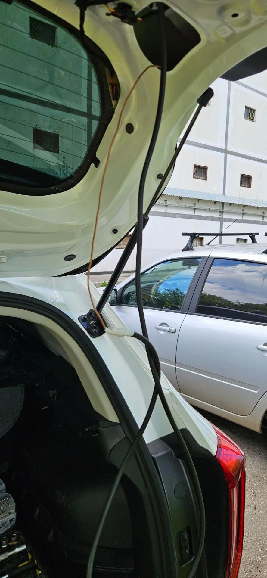

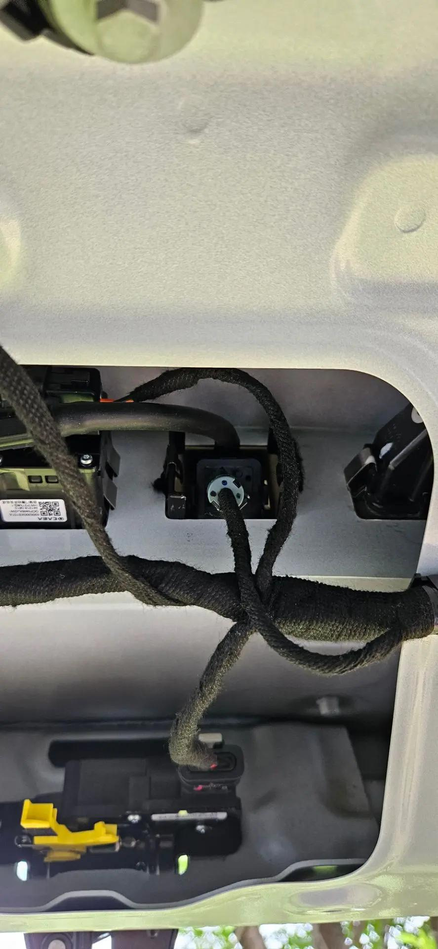

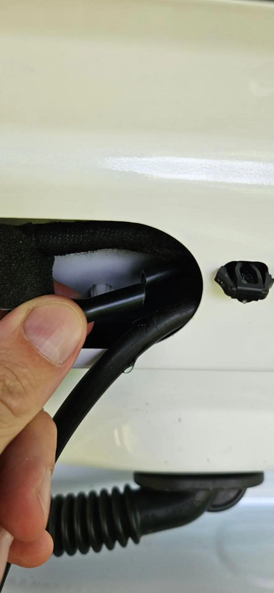

5) далее приступаем к прокладке водовода от камеры до места подключения.

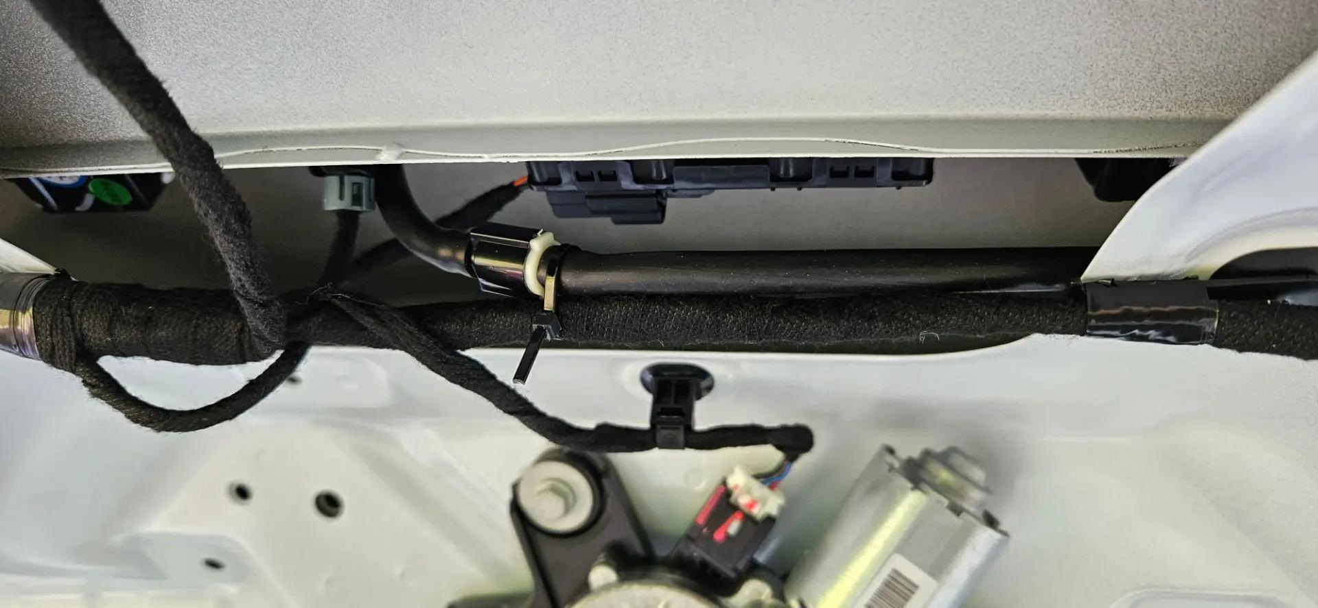

проложить просто трубочку не получится, пришлось использовать "протяжку" с помощью жилы от кабеля протянул в полости двери, прокладывал снизу верх от замка к точки врезки
6) после протяжки делаем разрез и подключаем с помощью тройника наш водовод.
далее идем проверять прокачивать систему, с первого нажатия не потекло) радуемся результату. теперь ждем естественной грязи для теста в полевых условий.
собираем все в образной последовательности, предварительно закрепив водовод стяжками из комплекта, места соединений закреплять стяжками не стал, трубка садится туго.
