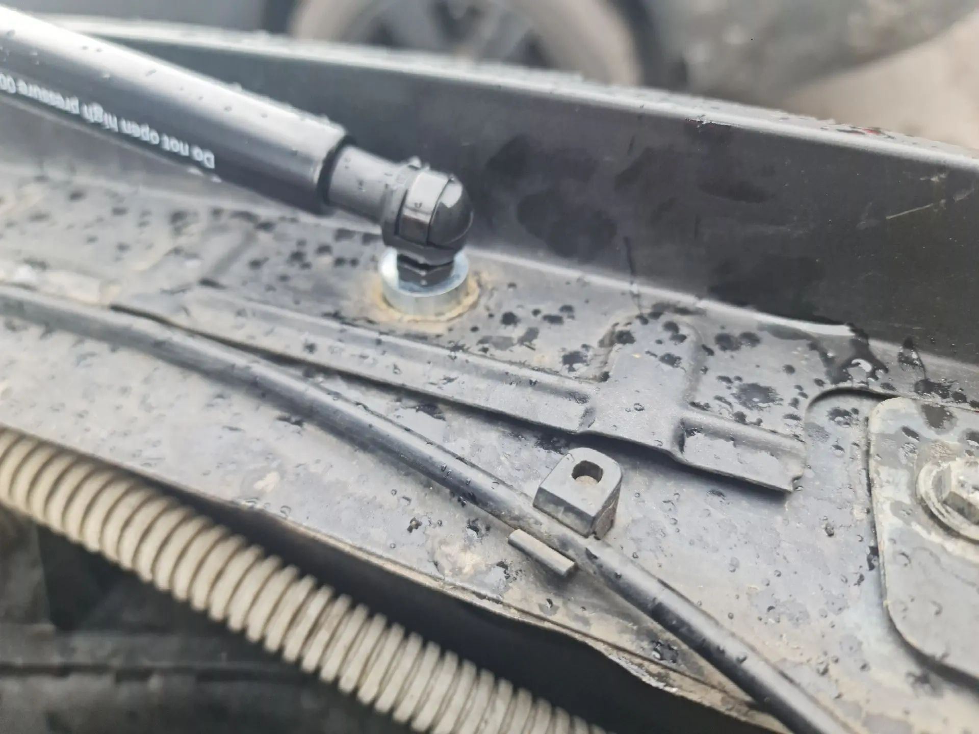

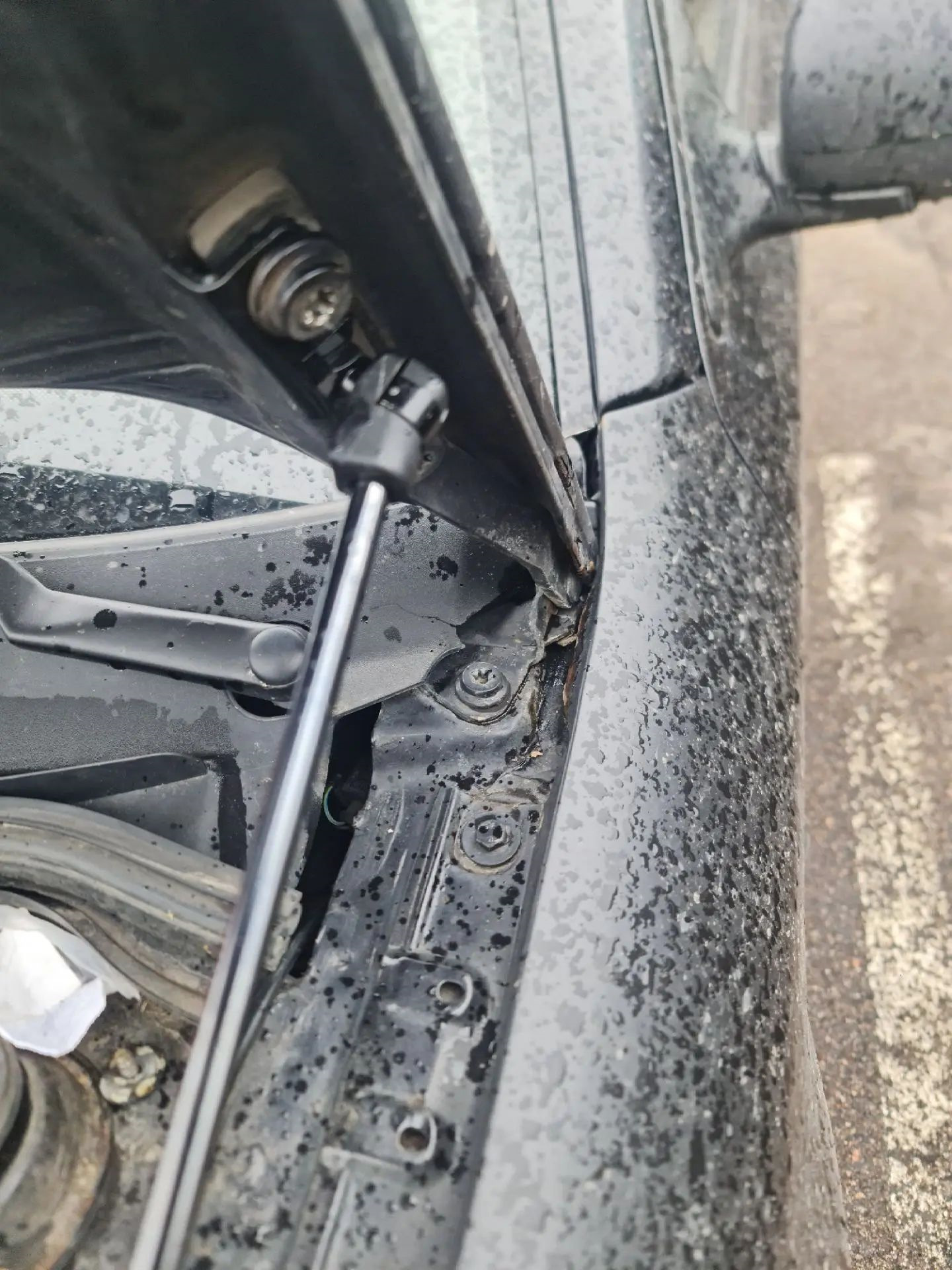

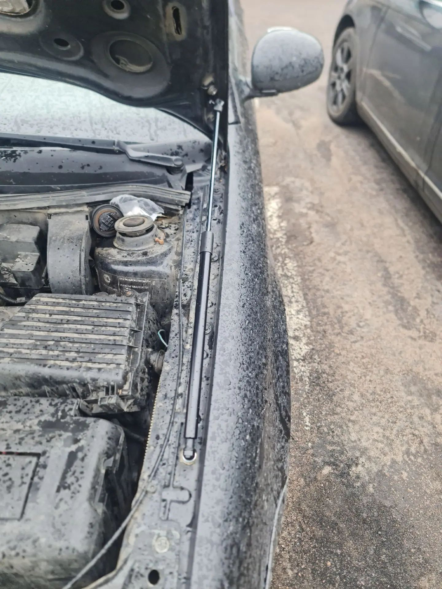

Ну и снова я) решил всё-таки, что на моей машине кочерга (упор капота который) не очень комфортная вещь, и решил приобрести газоупоры капота в количестве 2 шт.(комплект так сказать) установка не сложная, самое сложное было, открутить болты от капота, свернул я пару вертышей с набора головок и один переходник, но взяв угловые торксы, всё пошло успешно). В принципе нам еще понадобится ключ на 10"
Выглядит теперь так
Ну и теперь все держится без кочерги) всем спасибо🙏

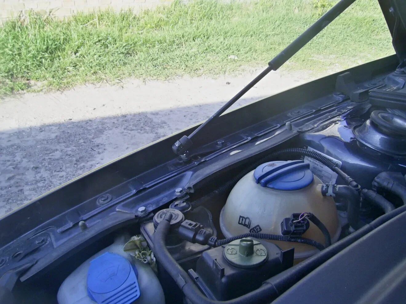

Зазоров никаких нет? Все четко встало?
Вот так стоит

И вот с другого ракурса
Всё, конечно, хорошо… Но они у Вас стоят вверх ногами
Хм, по инструкции делал, но спасибо, переставлю🤝👍

Все нормально они стоят) по другому они не встают
Шток всегда ставится снизу!
Brein61
Ваше личное дело, конечно, но ставятся они вот так:
Всегда штоком вниз!
Ну не становится он у меня иначе, точнее вылетает с посадочного
Brein61
А наконечники не откручиваются? может местами поменять можно!
Верхние да, а вот нижние не получилось
капот не выгибает при закрытии?
Нет, короче аморты взял, брал неизвестного происхождения сначала, выгибал очень сильно, эти стоят нормально

Такие же брал год два назад. Попытался болт открутить на капоте, ничего не получилось! он ещё знатно краской залит! пока бросил это дело.
Я сам свернул шею тут набору… Чуть позже сфоткаю, как выглядит это😅😅а это взял Г образные, которые длинненькие, и щелчок и он пошёл
alexxoxlov
Добавил фотки)
