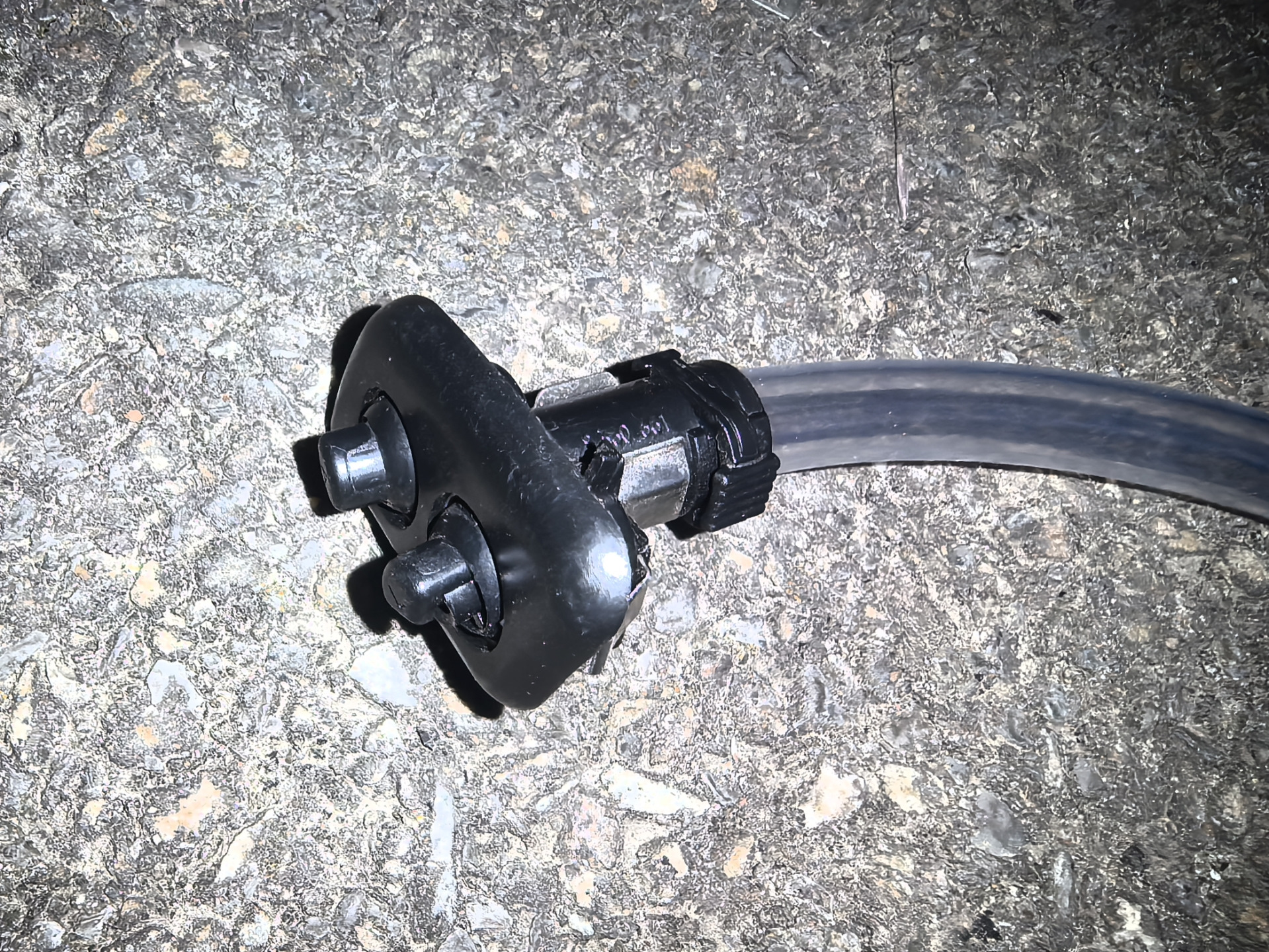

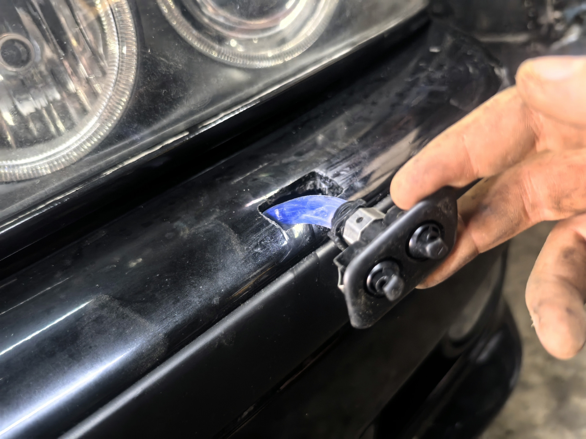

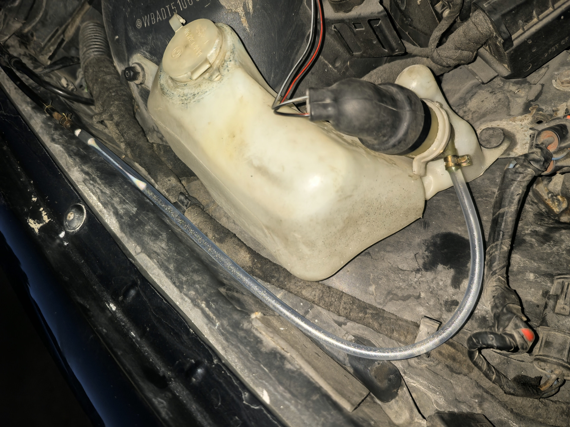

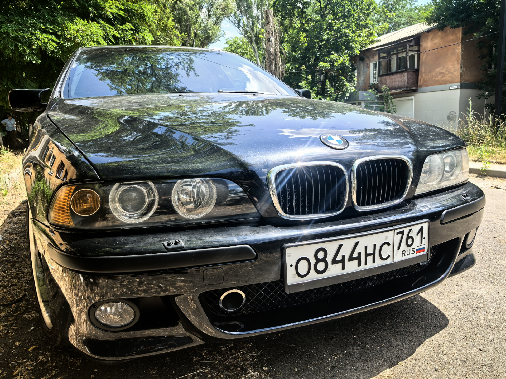

Изначально с завода на ней стояли фаромойки, но они были заглушены из-за того что стоял М бампер без вырезов под форсунки омывателя.
Хотелось обратно вернуть фаромойки, начал искать на разборе готовый комплект, заломили 15к за старые магистрали с форсунками, но мы не на столько ума лишенные чтобы такие деньги отдавать за древние трубки и форсунки.

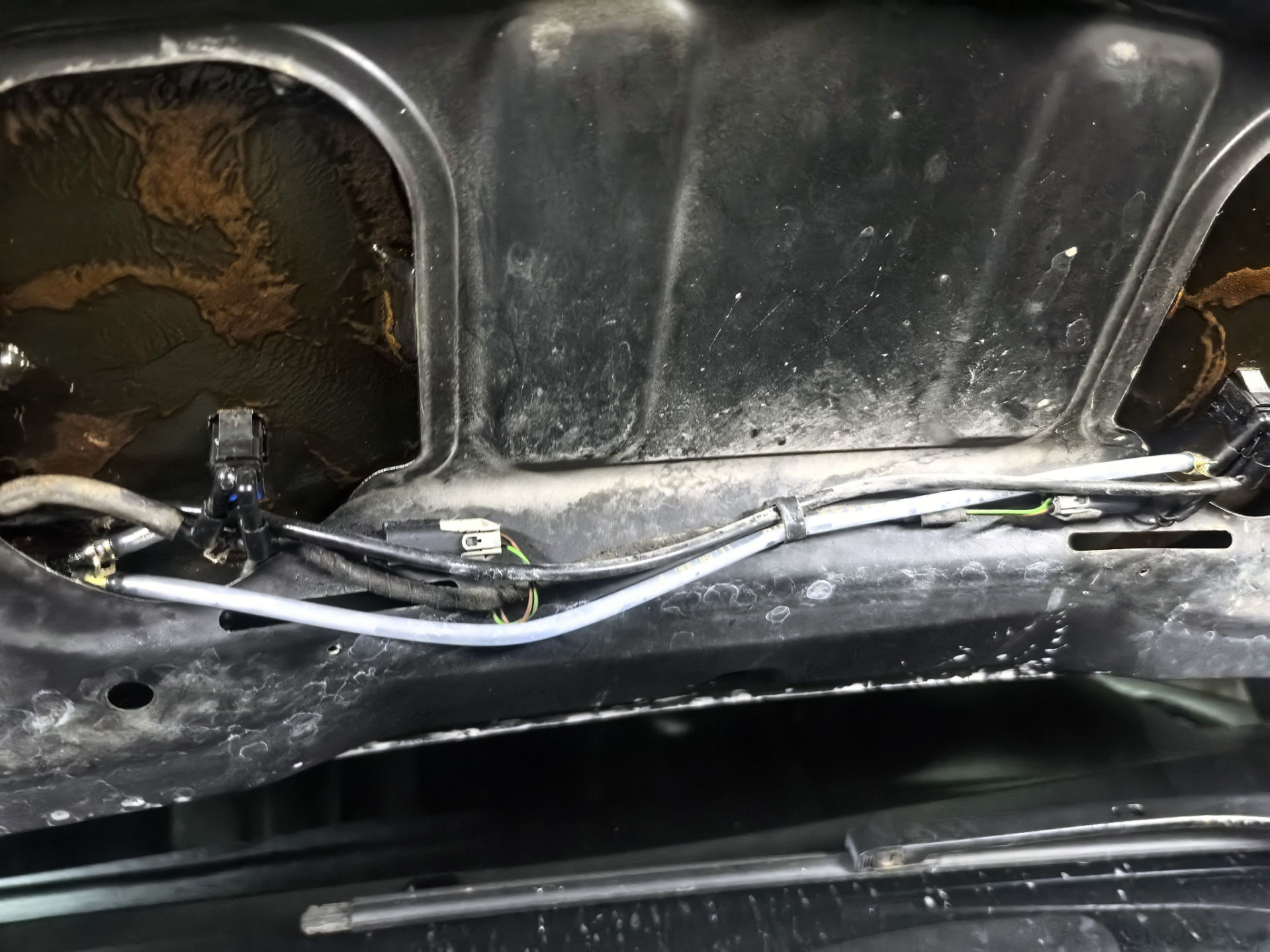

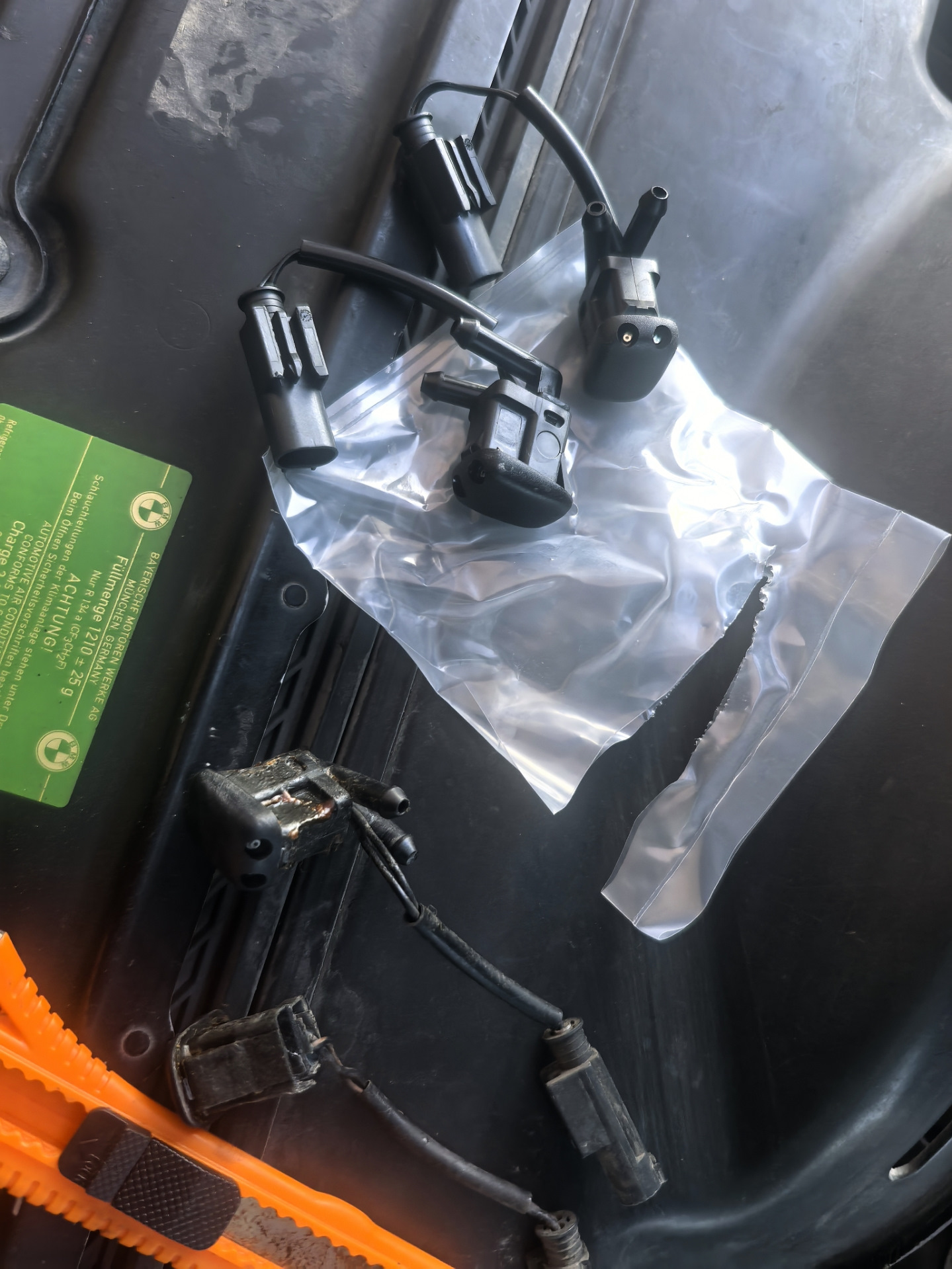

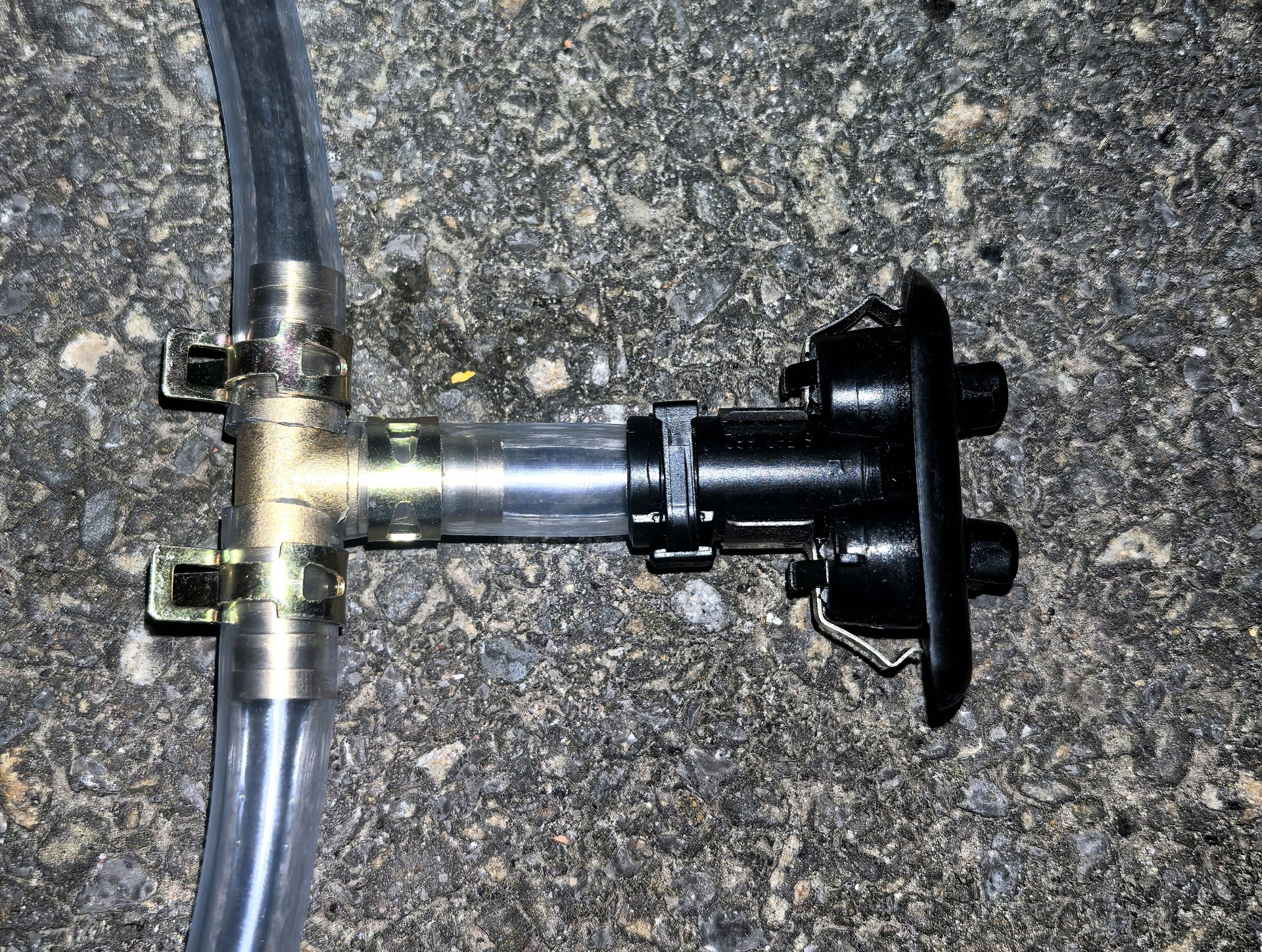

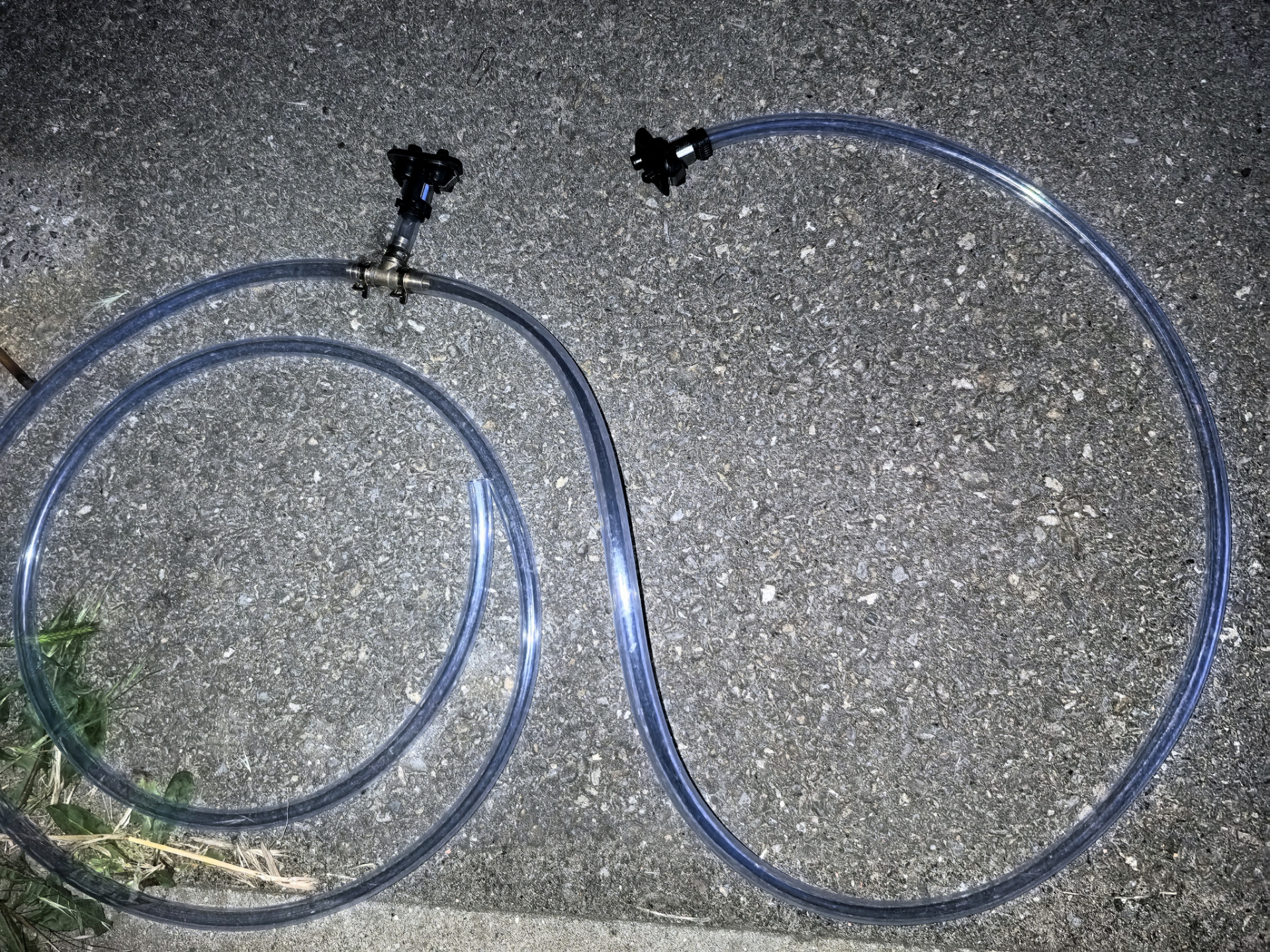

Решение пришло очень просто, ближайший магазин Сад и огород, покупаем подходящие трубки под магистрали, тройник, хомуты, форсунки купил на Озон новые.

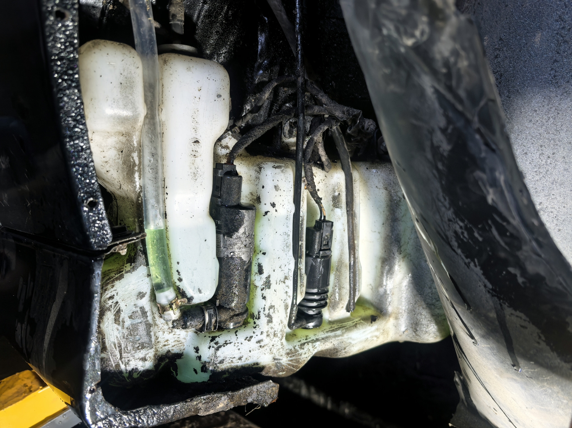

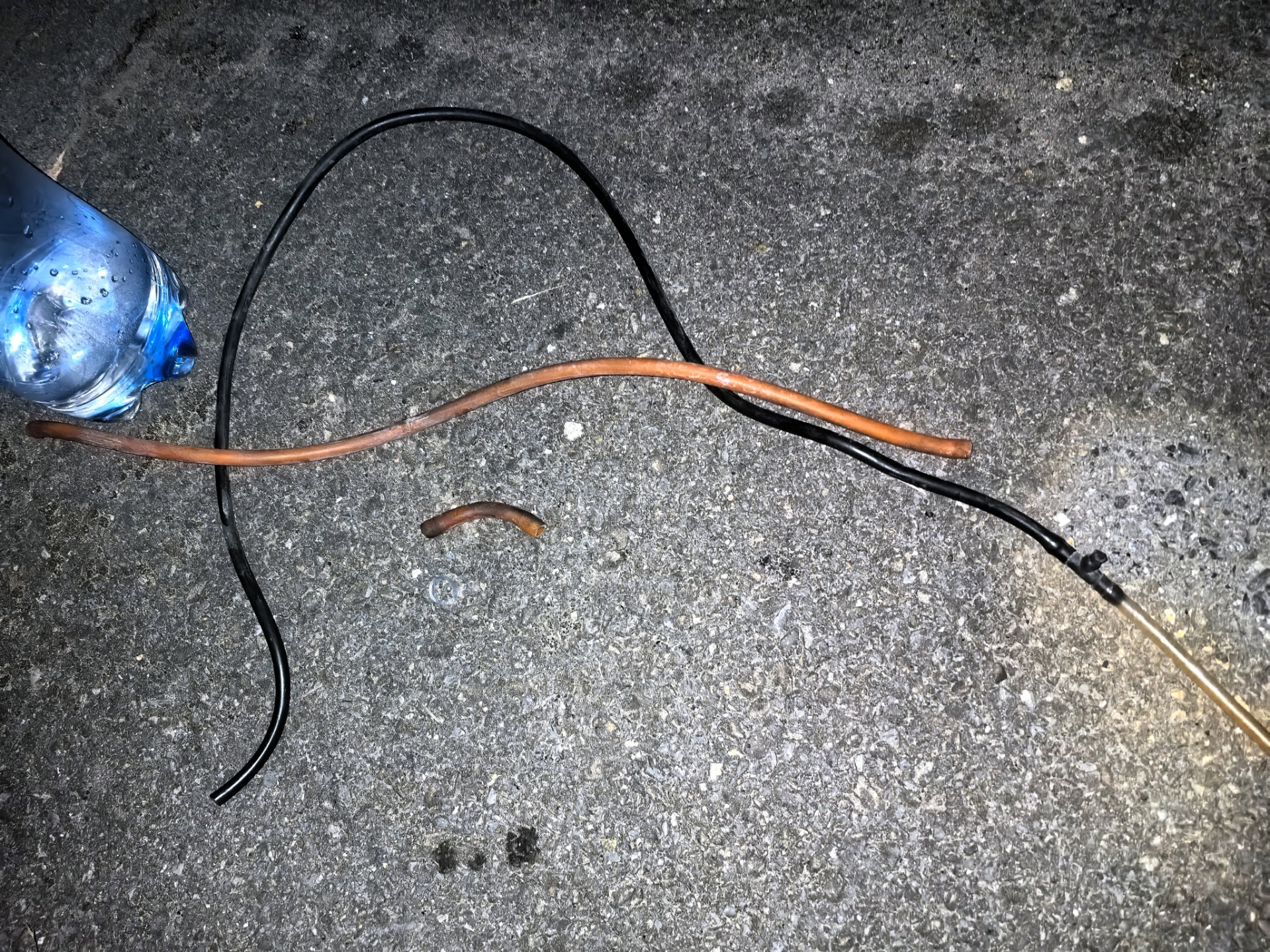

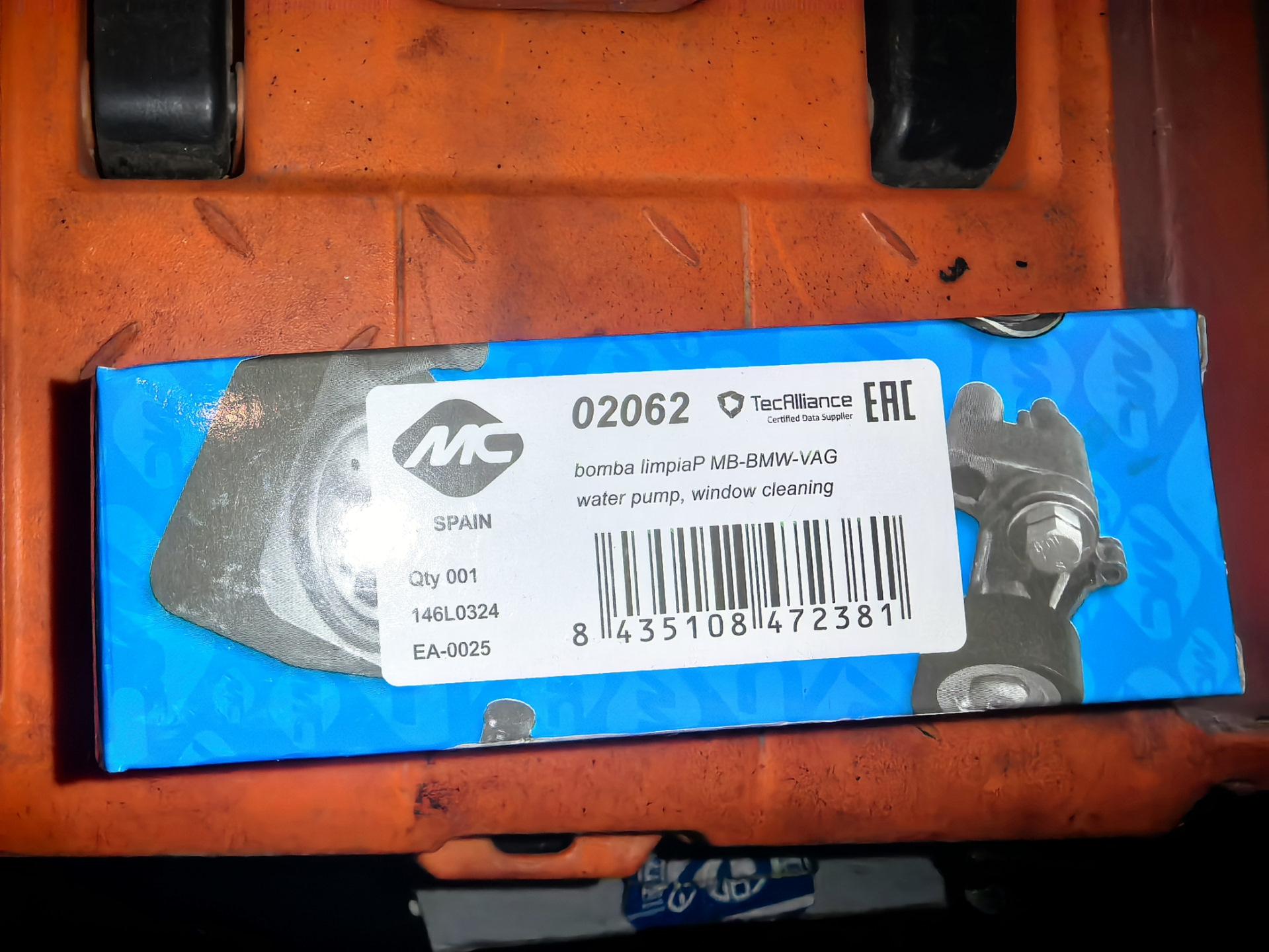

Итого вместо б/у комплекта за 15к, получаем новый комплект фаромоек за 2.5к. Параллельно заменил форсунки омывателя лобового, моторчик и часть магистралей которые рассохлись.

Круто. А подскажи какой диаметр трубок? Внутренний и наружный?
10мм
Благодарствую )
