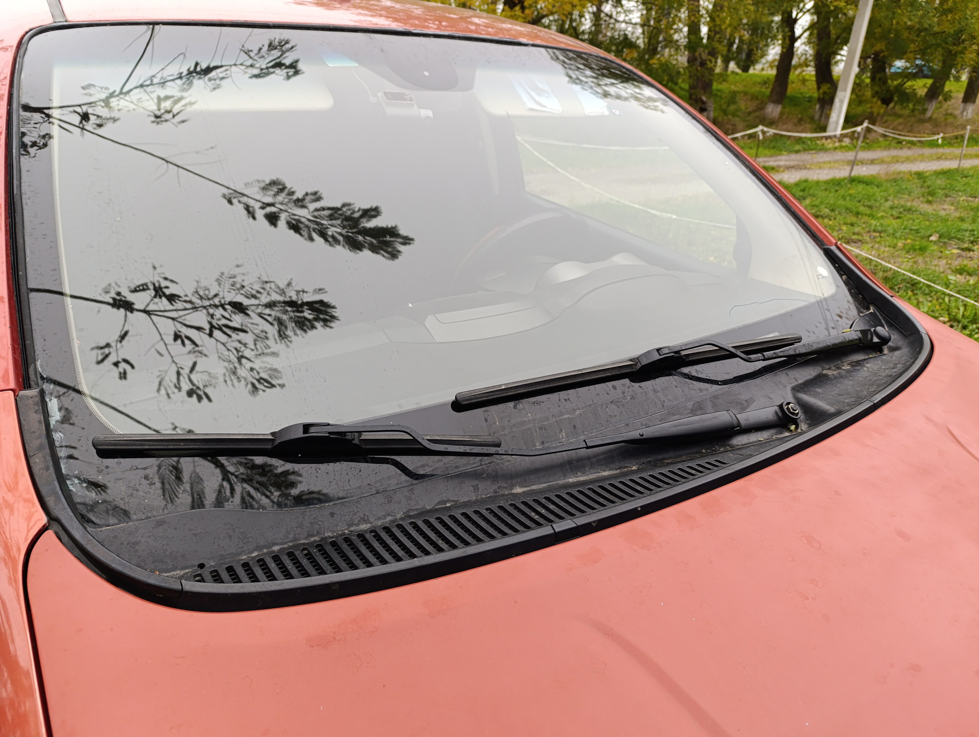

Всем доброго и хорошего дня. Вопрос возник по поводкам щеток стеклоочистителя лобового стекла. Кому довелось их менять и какой аналог вы смогли найти без доработок? Ведь я уверен что аналог то есть… Жду ваших ответов. Заранее благодарю за ваше участие в данном вопросе.

В моем случае не только пружина слаба и плохо дворник прилегает к стеклу, а самое важное что отверстия которые под тропецию в креплении сносились шлецы и дворник (рычаг) проваливается очень глубоко не закрыть крышкой. В мокрый снег он может проскользнуть. Вот основная причина и проблема.

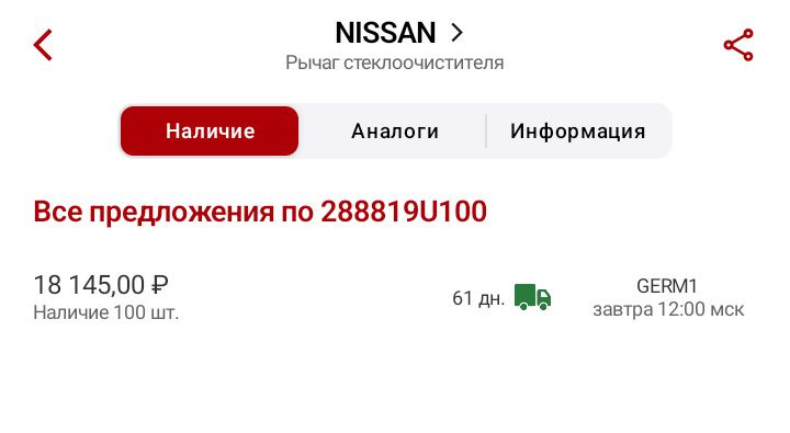

Смотрите на Авито. Купил оба за 10-11р. Новые, аналогов нет .
Оригинальный артикул (Левый / Водительский): 28881-9U100
Оригинальный артикул (Правый / Пассажирский): 28886-9U100

Поводок пассажирский от калины брал, там единственно что аккуратно нужно рассверлить посадочное место, и желательно это рассверливать на конус чтобы поводок сел на шлицы четко и плотно . Но я пошел путем И ТАК СОЙДЕТ, немного переборщил со сверловкой, чуть поводок не утонул, миллиметр наверное осталось до пластикового корыта, и из-за этого колпачок на место не встал. А водительский говорят то ли тоже от калины подходит, то ли от гранты. А чтоб прям вообще ничего не делать, купил и поставил, такого сейчас не найдешь. Собственно я брал информацию в группе ВК
