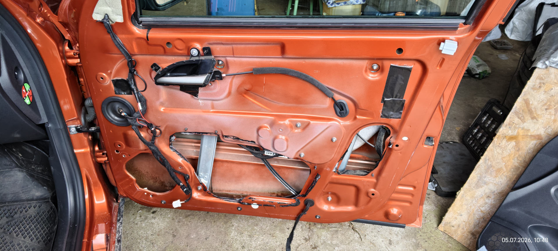

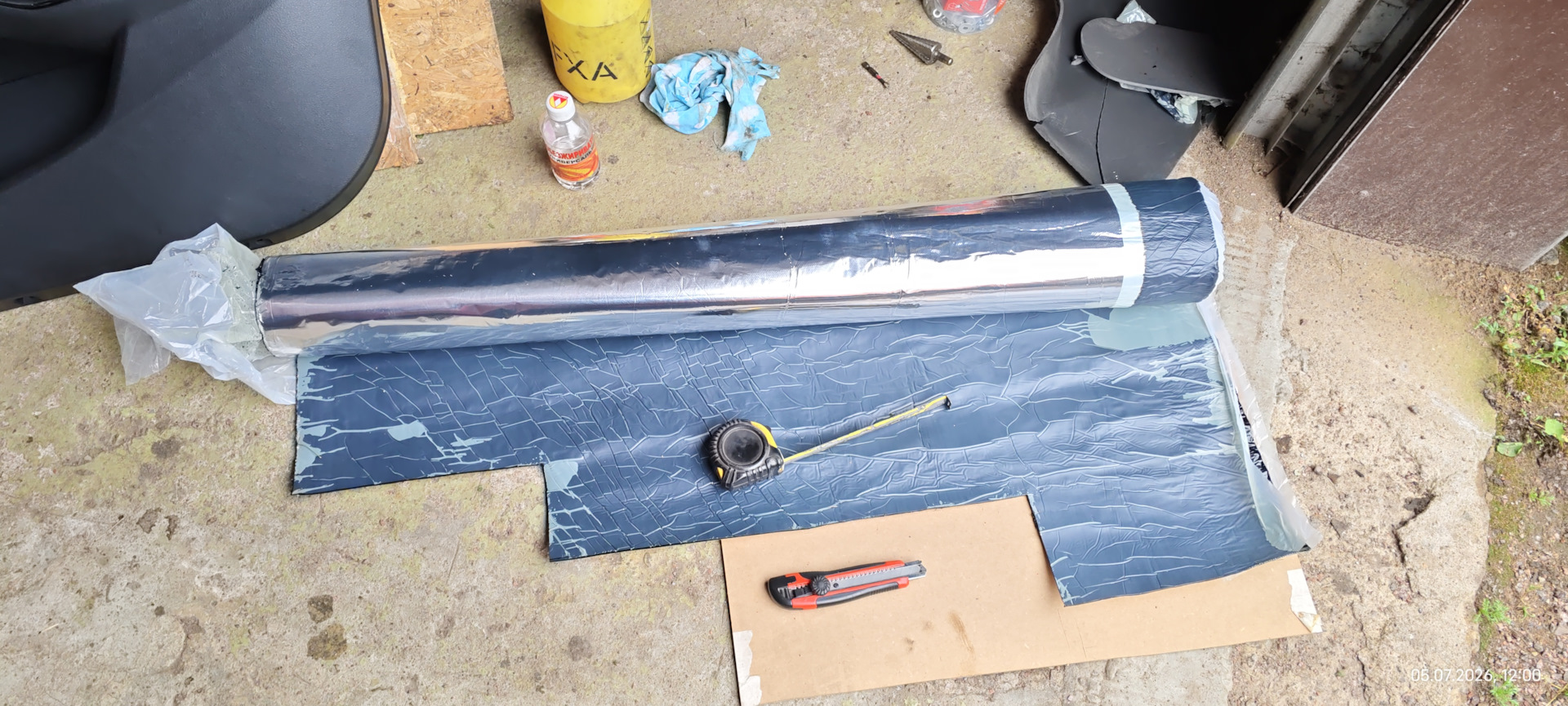

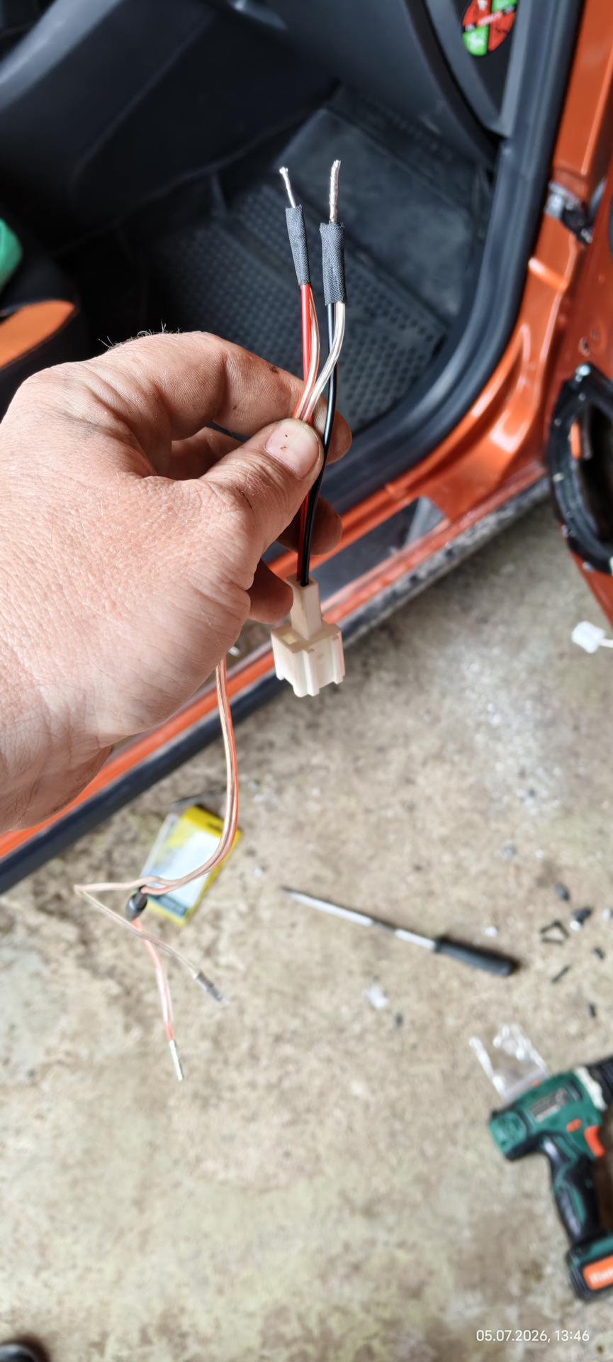

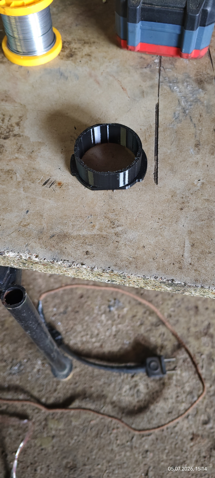

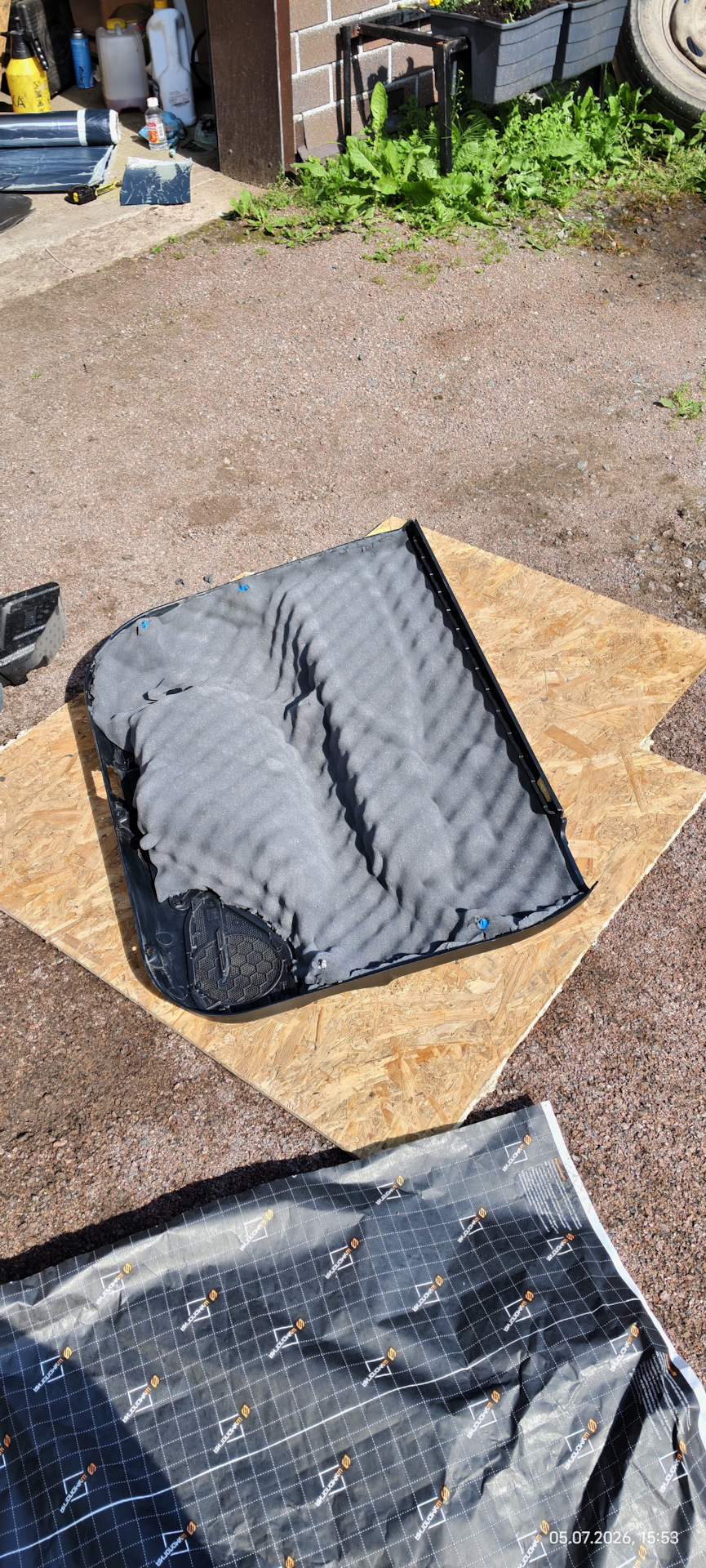

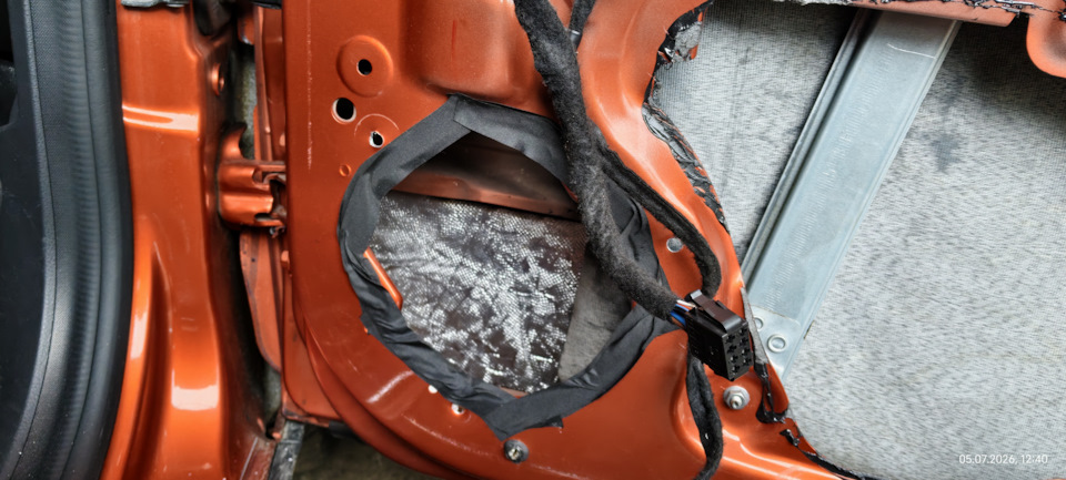

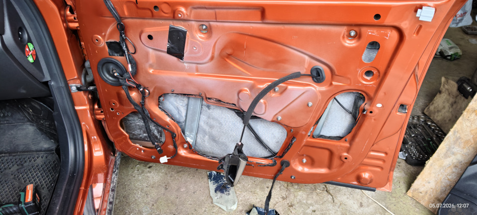

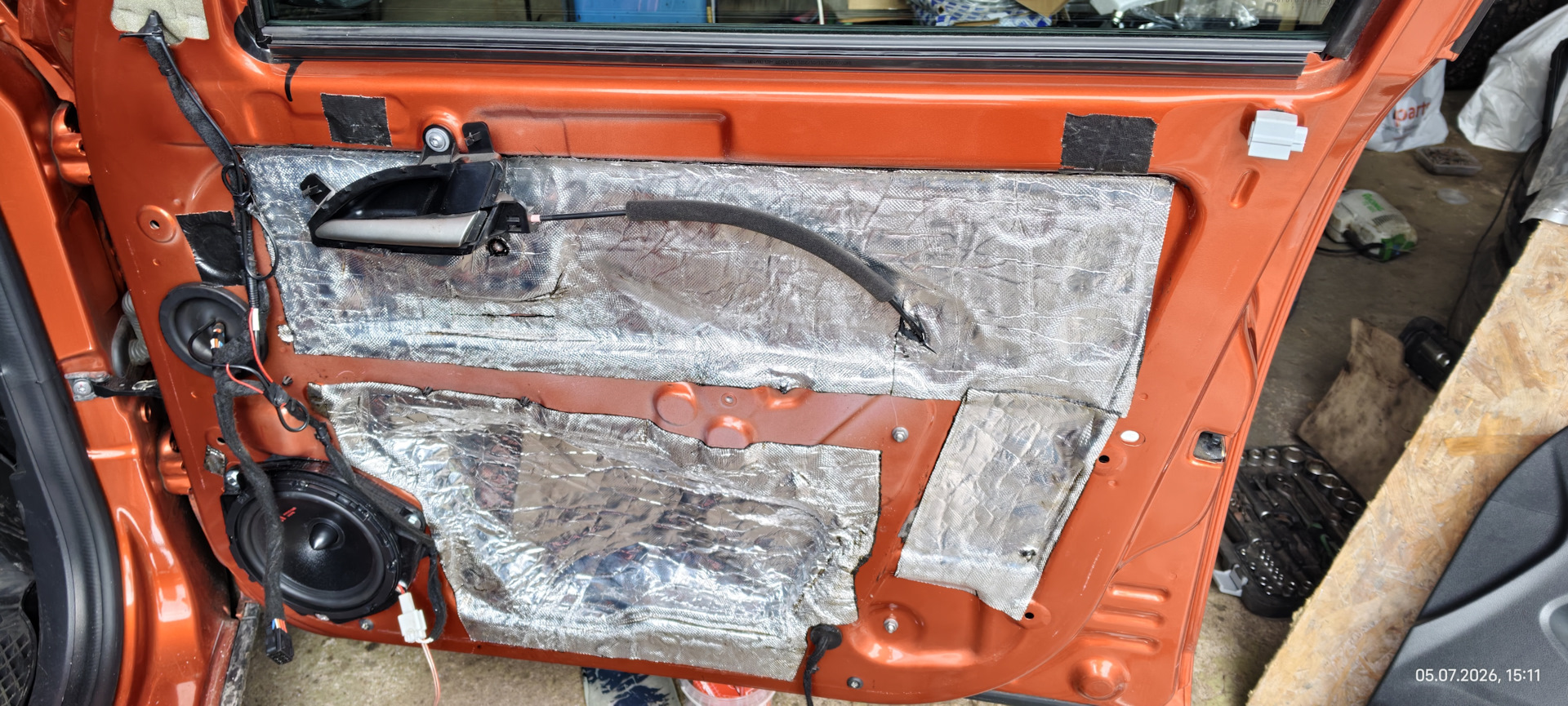

Решил поменять штатную акустику на Урал АК74 СМ. Долго думал и остановился Урале. Задние тоже буду менять на такие же. Началось с того что я покрыл крышу на сарае. Купил самоклеющий материал в рулонах. Поклеил. Один рулон остался. Рулоны брал по акции 5к за штуку.

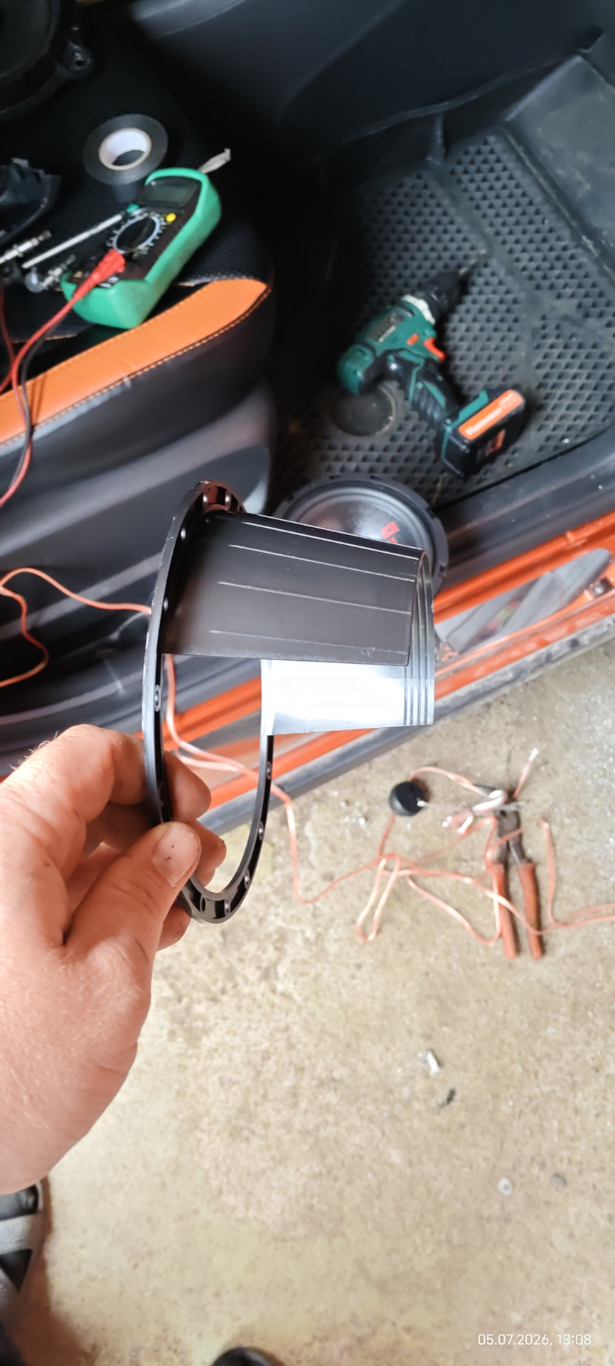

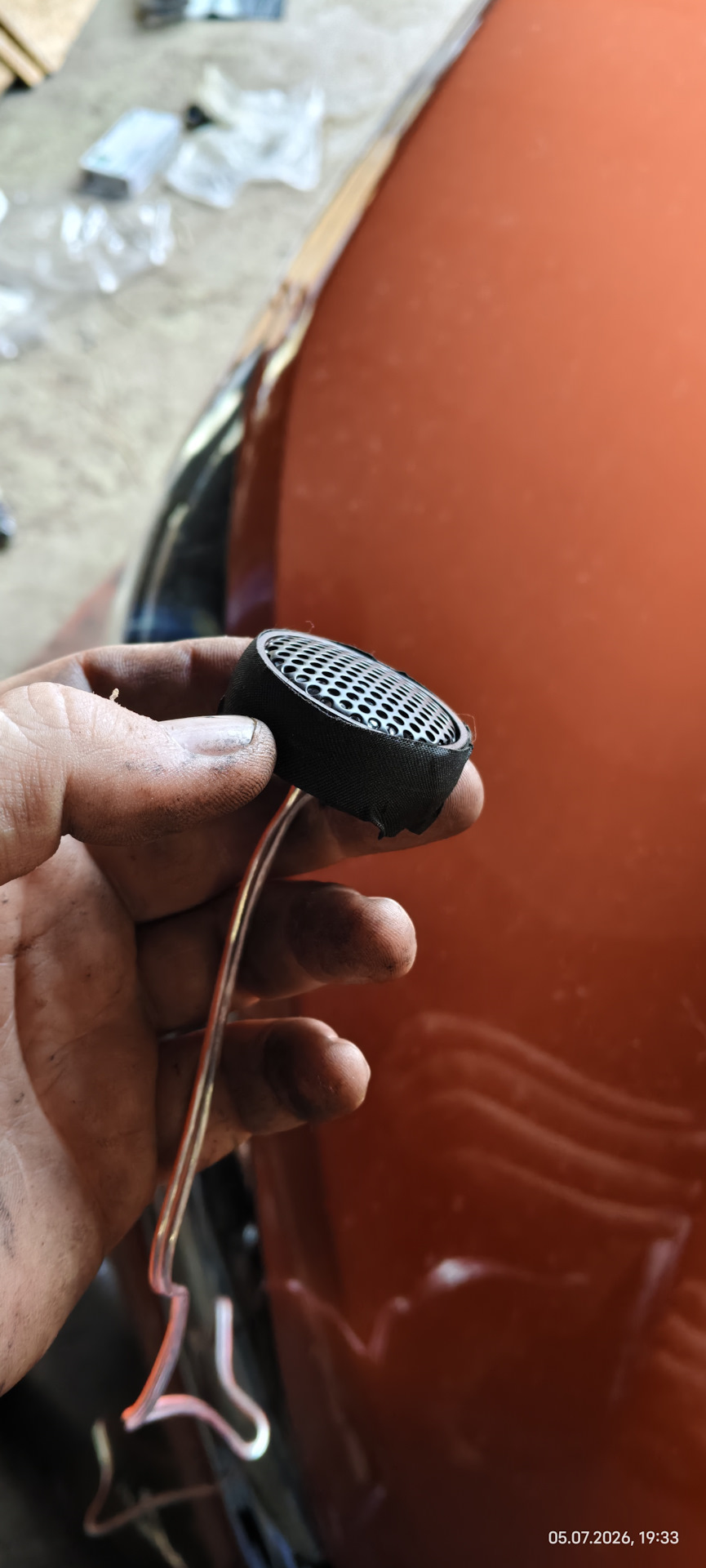

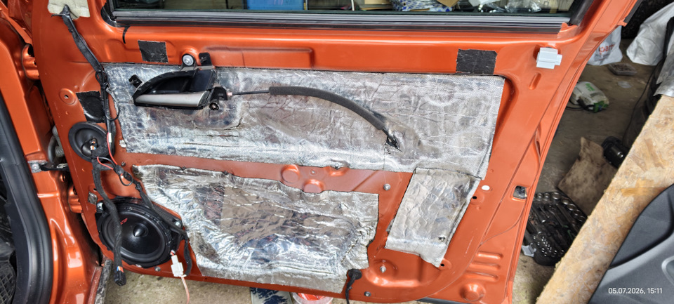

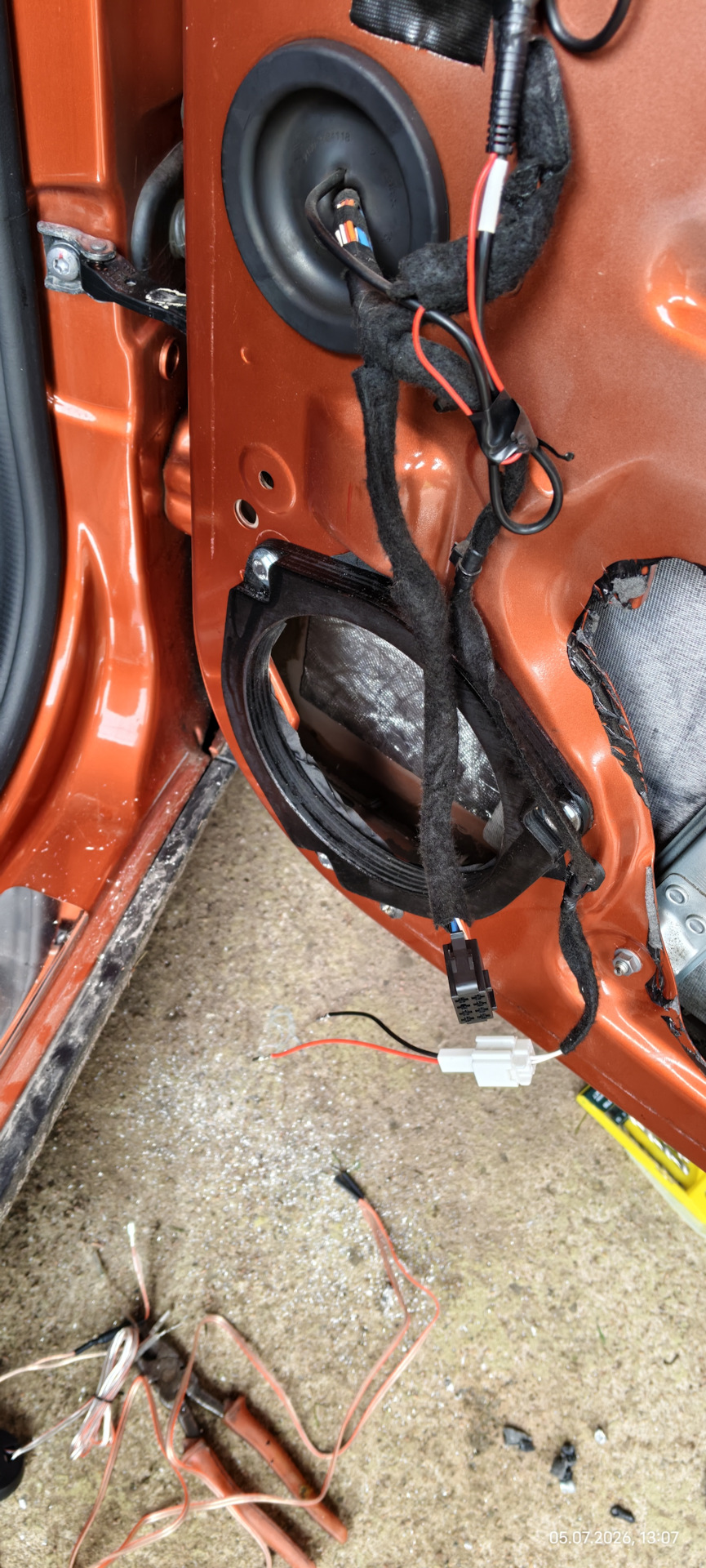

Думаю чем не шумка. Толщина 2.5мм +-. В рулоне 10м. Ширина полезная 1м. В общем решился зашумить. Зачем переплачивать за бренды если оно все одно и тоже. Прилипает вибра намертво. Купил поролон на дверную карту. В общем начинаю шумить. Разобрал дверь. Смотрю там шумка заводская точно такая же. Блестящая и по толщине одинаково абсолютно. Дверь зашумил. За одно купил козырьки на колонки чтоб вода не попадала. Проставки встали идеально. Провода отрезал и спаял по короче. Купил переходные фишки чтоб штатные не резать. Обшивку проклеил поролоном. Вибру не стал клеить. Вибра там беспрлезна. Да и дверь утежелит еще сильнее. Твиттер поставил в штатный треугольник. Купил родные крепежи для твиттеров. Сам твиттер разобрал один раз мотнул во круг тряпичной изолентой и вставил в родной крепеж. Встал плотно. Потом просто воткнул в штатный треугольник на защелки. С водительской стороны отвалилась шторка. Поставил колонки. И поездив пару дней без общивки . прикрепил обратно. У нас как раз дожди были. Так как без шторки вода капала везде. И на колонку. Крепить ее замучался. Купил канцелярские зажимы не большие. Надо было больше брать. 12 шт ушло на стекло. Потом промазал герметиком одну сторону. Вторую полил клеем. Знакомый дал. Потолки клеит им. В общем все собрал. И обалдел от звука. Моя сс3 тиайс нормально вытягивает. Ни какого хрипа. Скоро поменяю с зади с твиттерами поставлю. Провода у меня на Весте нормальные. Примерно 0.75 квадрата. За глаза. Можно еще усилок поставить и ни чего этим проводам не будет. Повода которые в комплекте с колонками тоньше чем наши штатные. У меня + это белый провод с черной полосой.

Вот как раз на обшивку вибра полезная. Понимание приходит потом, когда карта будет резонировать в такт нч тракта. Но услышать это можно, только если мидбас порезать низко, либо подать на него отдельные частоты до 100гц.
Понял. Спасибо. Я наверно так не буду делать. Хотя время покажет.
Я к тому, что призвук есть, но он растворяется в общем массе звука — это с частичным нанесением вибры. Без вибры ещё хуже обстоит дело.
Понял. Потом исправлю тогда. На задних дверях. Перед уже не буду трогать.
