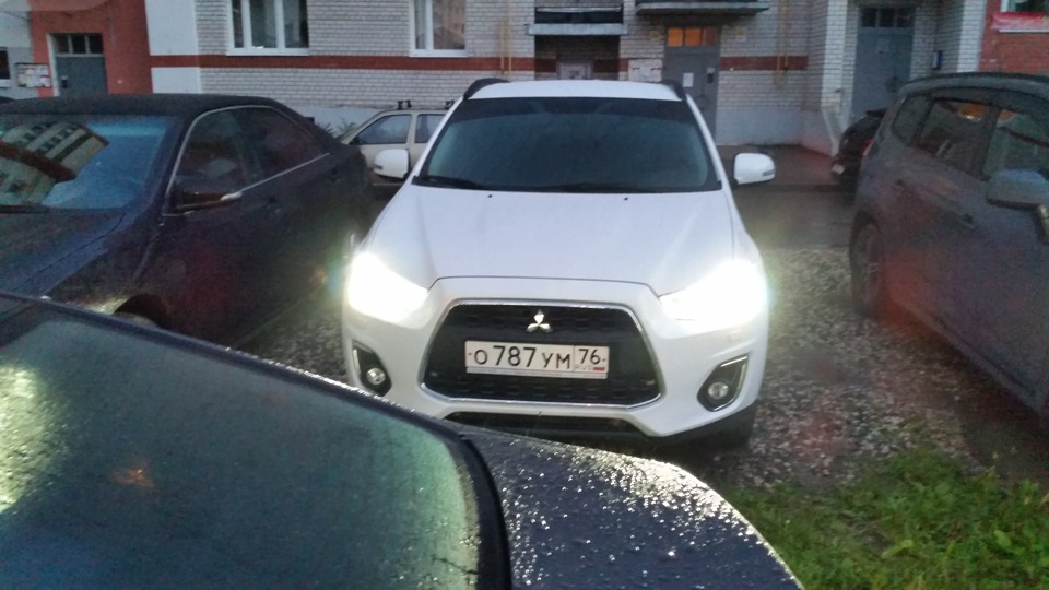

Лампочки с линзой и кучей боковых диодов, продавец обещал супер яркость и не обманул, светят просто бомбезно. Хорошо совпала и яркость с родным ксеноном.
Но моя радость оказалась не долгой, позвонила жена и говорит, "что-то твои супер лампочки перестали гореть". Приехав домой, сразу подошел к машине и что я увидел "Б*<>!, твою же мать" обе лампы валялись в корпусе фар на отражателе. Походил вокруг, пораскинул мозгами, стало ясно, что для того чтоб их достать нужно снимать фары (((

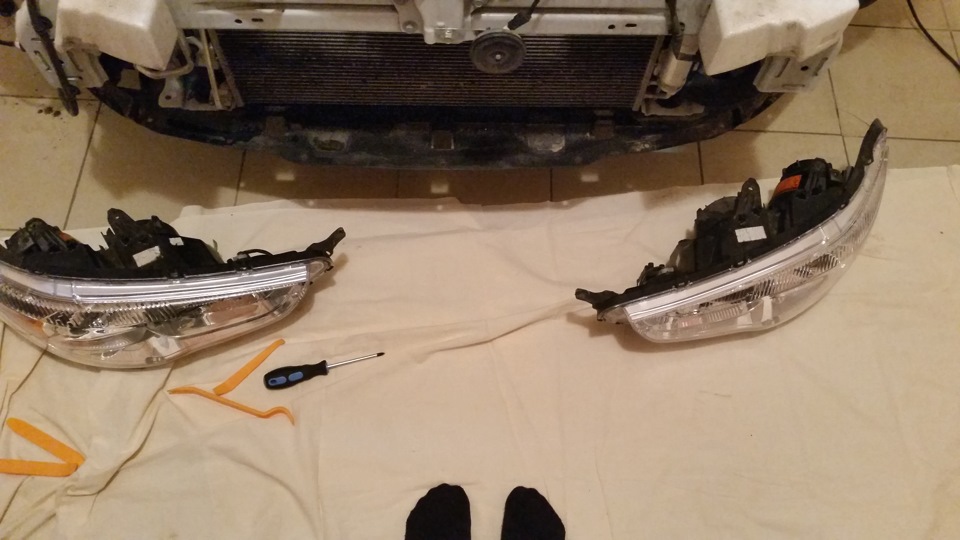

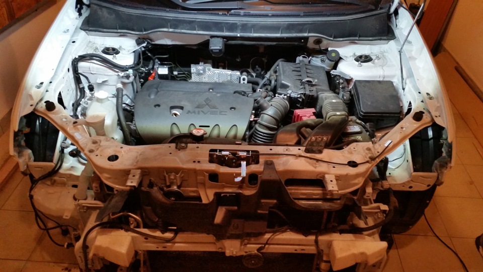

Вот такой гиморой я себе приобрел на все выходные за 800р., контакты с разъема остались в патроне, а лампочки катались внутри фар. Приехал в гараж начал разбор:
*Первым делом снимаем накладку решетки радиатора 4 пистона и 2 по краям резинки
*Откручиваем 3 болта ключ на 10 (верхнее крепление бампера)
*Откручиваем 2 болта ключ на 10, в решетке бампера слева и справа.
*Откручиваем по 1 саморезу с каждой стороны подкрылков под крест, и достаем пистоны 3шт с обоих сторон.
*Вытаскиваем 11 пистонов, снизу юбки бампера.
*САМОЕ страшное тянем бампер по краям, отщелкивая его с креплений.
Дальше получаем доступ к бачку омывателя и фарам

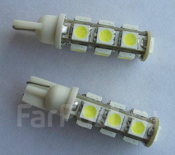

У меня стоят, "кукурузы" ровно, как год и ни чего, не отвалилось.static.baza.farpost.ru/v/1336757254298_bulletin
Недавно на Ali заказал тоже диодные лампы на габариты, только намного попроще. Светили очень даже неплохо. Пришло 10 шт. сгорели все за 2 недели, ну вообщем то как и предполагал (это был технический эксперимент)))) Ради прикола открыл спор на Ali, приложил видео материалы и вуаля продавец весь чат оборвал с мольбами об отмене спора. За репутацию видимо побаиваются ))))
