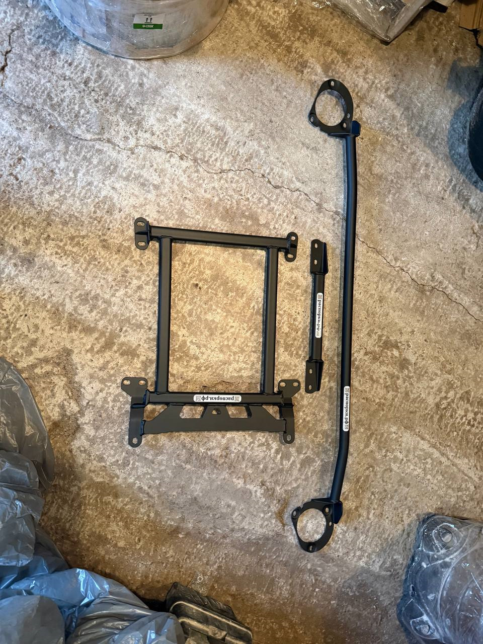

На вид очень добротно изготовленные распорки, и качественно окрашены.

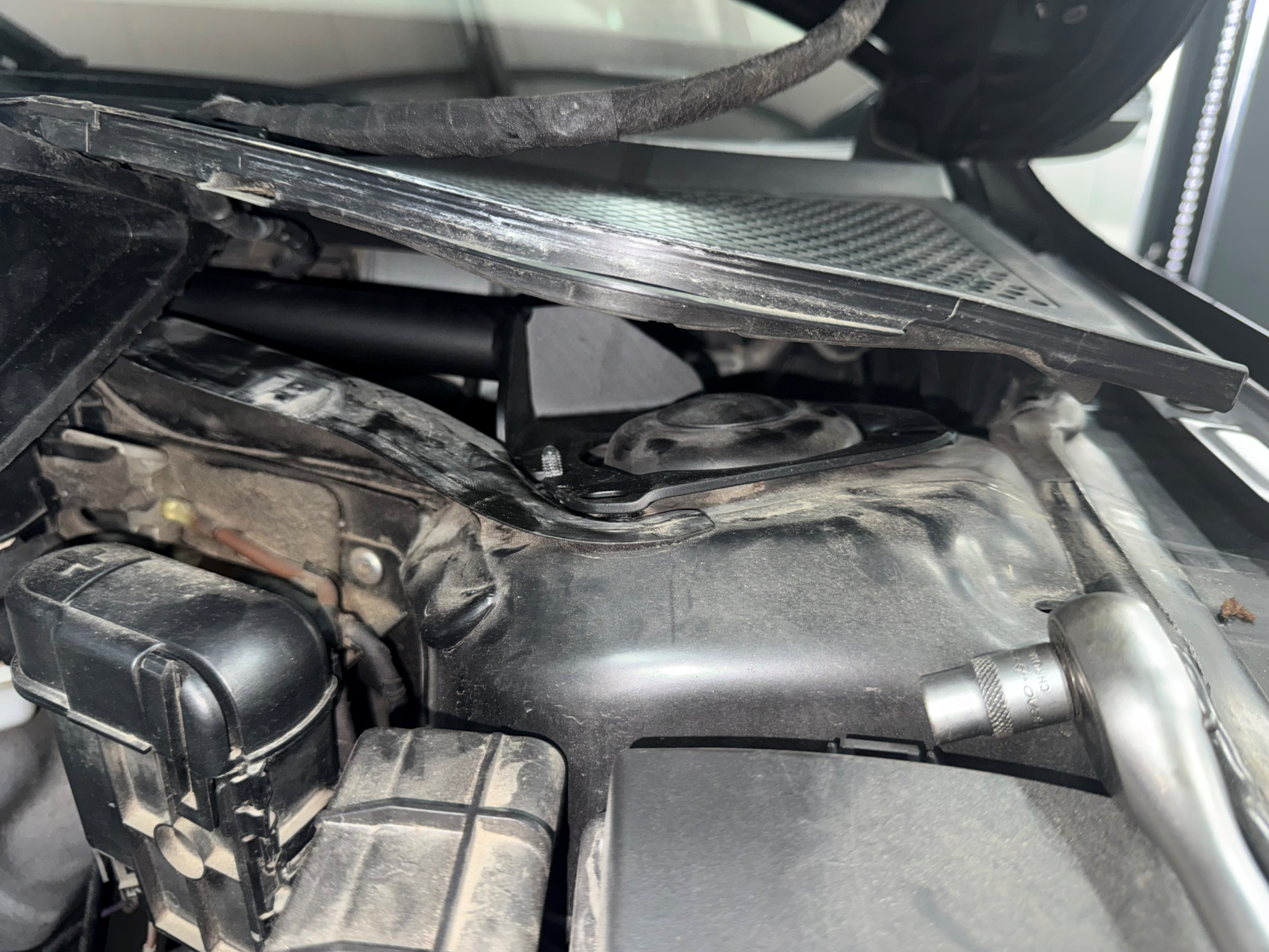

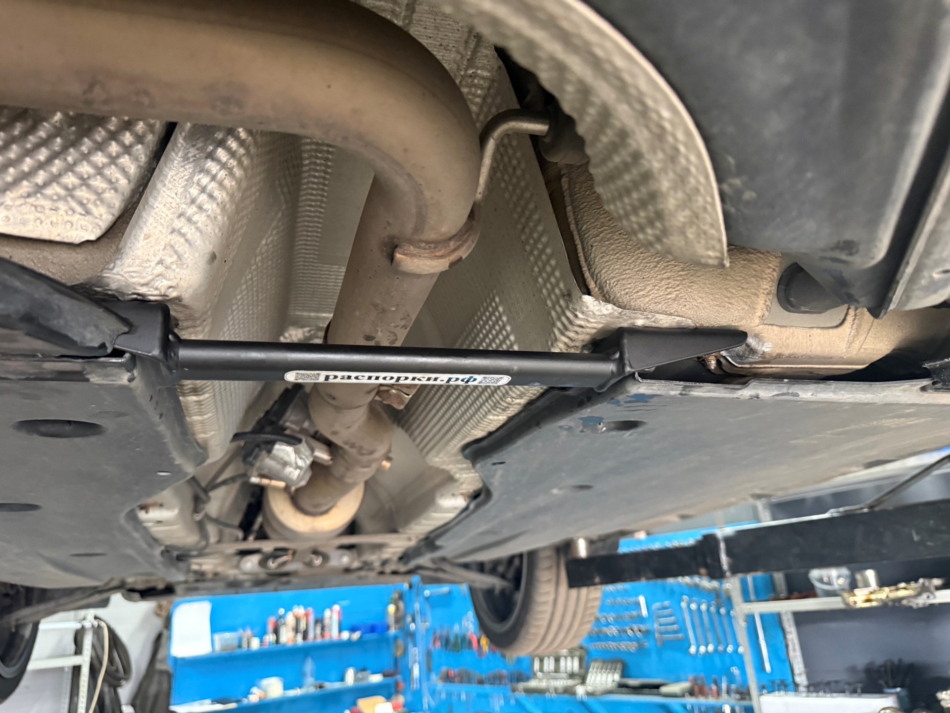

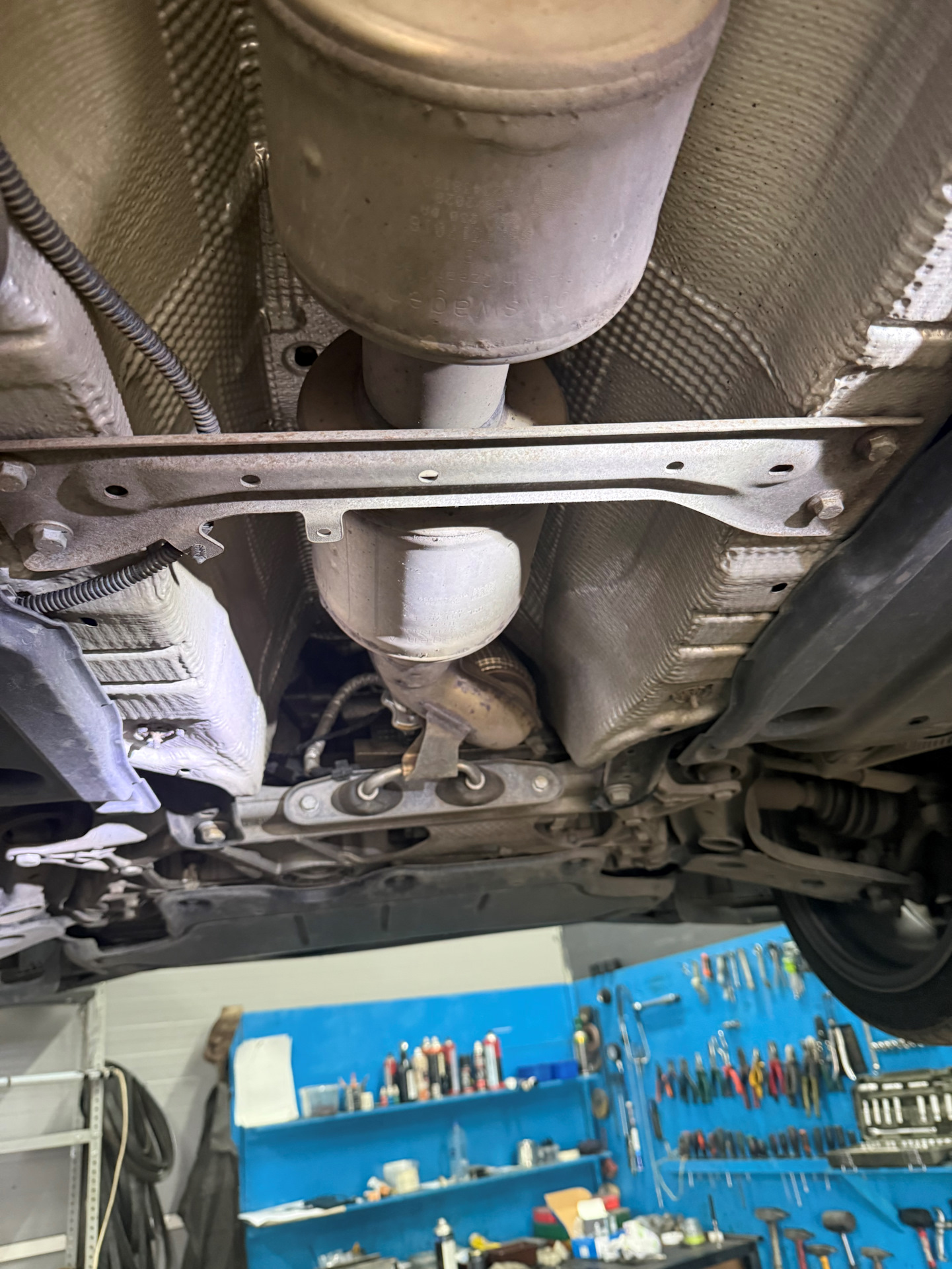

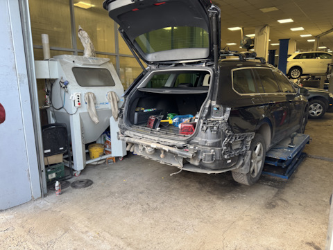

Записался на подъемник на выходные для установки.

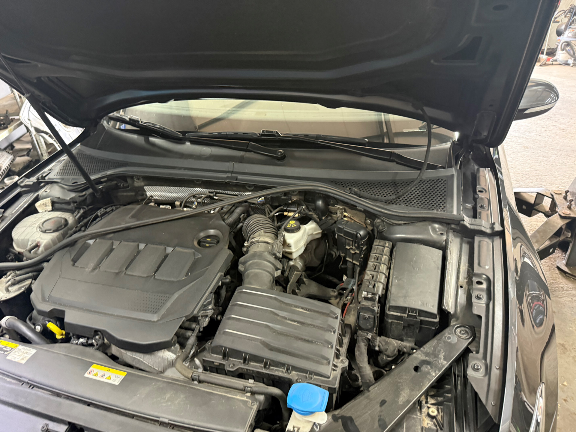

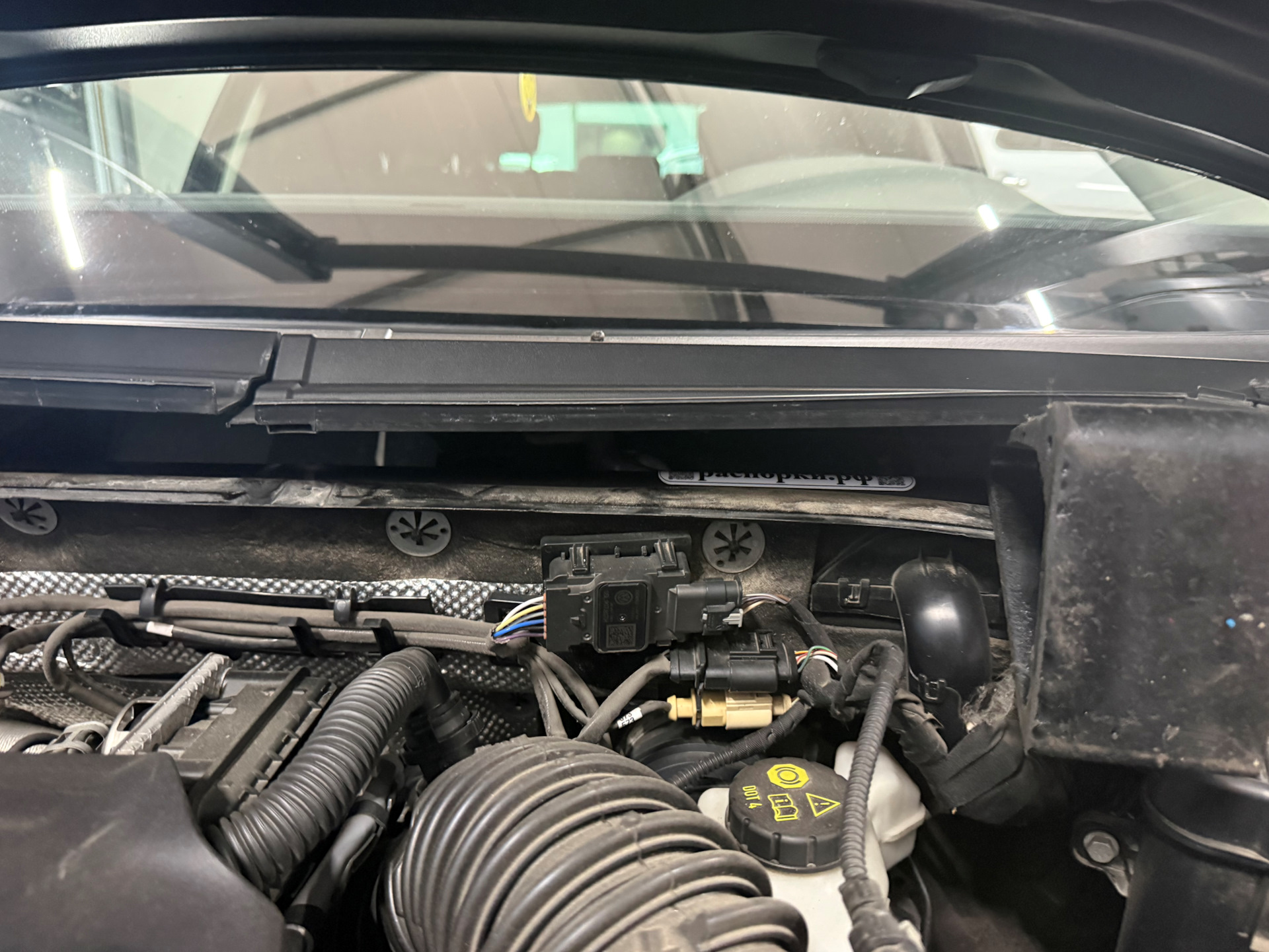

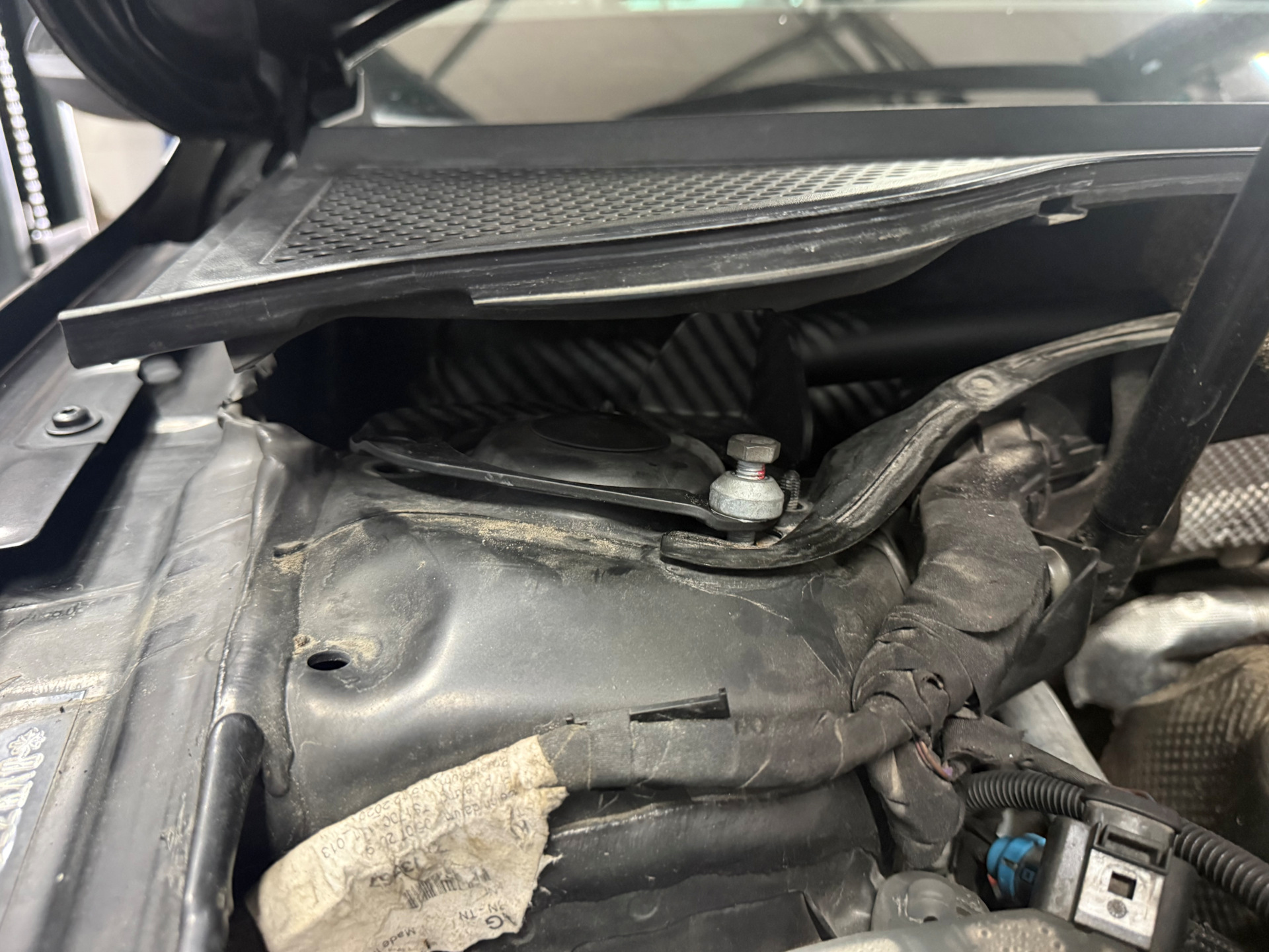

Далее немного фото было/стало:

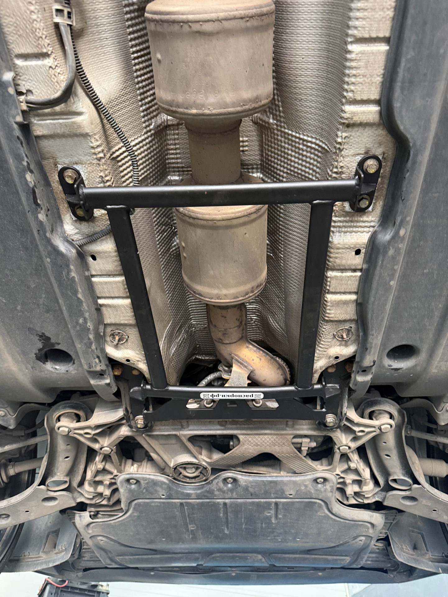

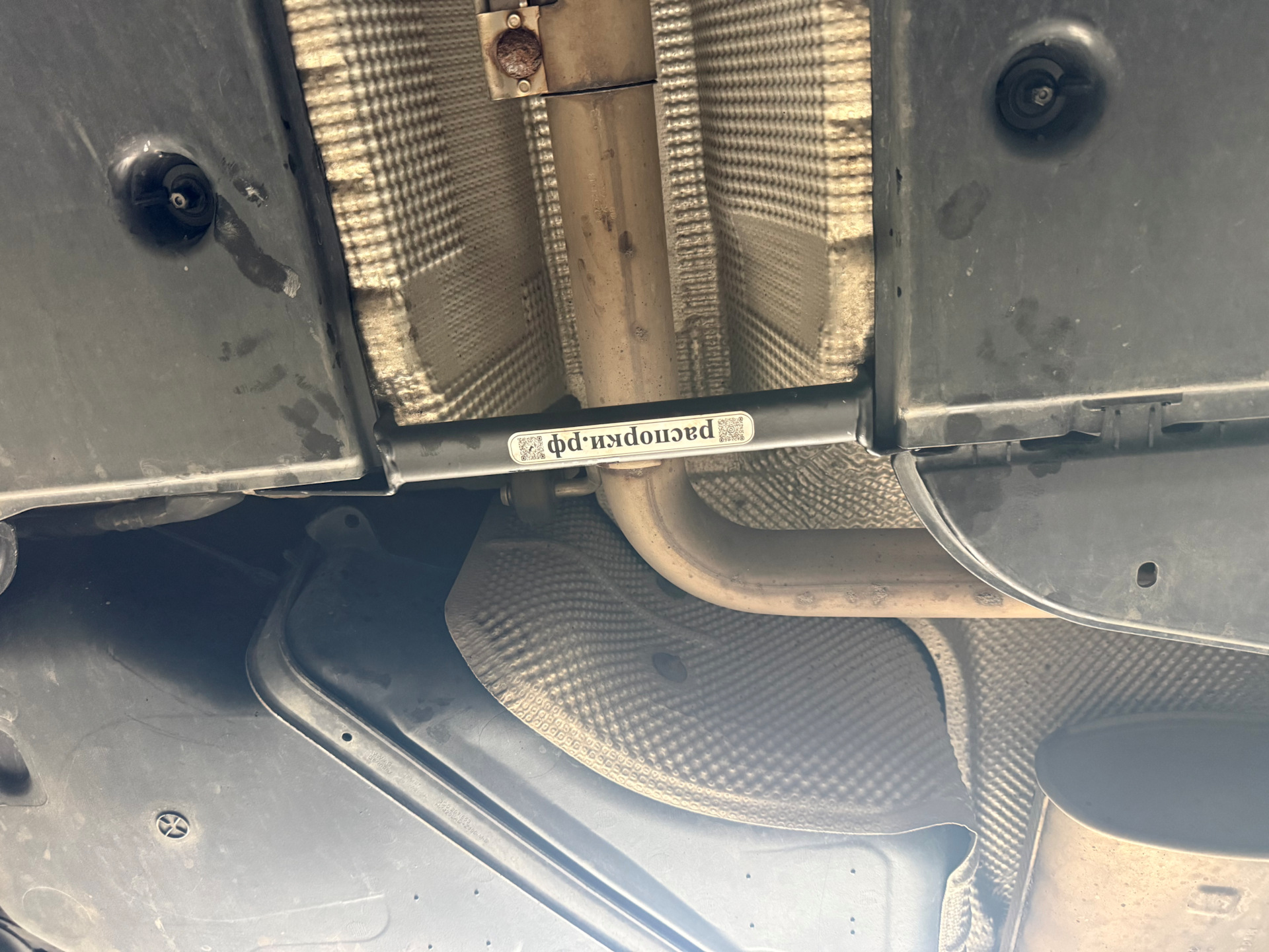

Передняя нижняя (в комплекте идут две закладные для установки под распорку- на фото отсутствуют, но куда их ставить- логически понятно)

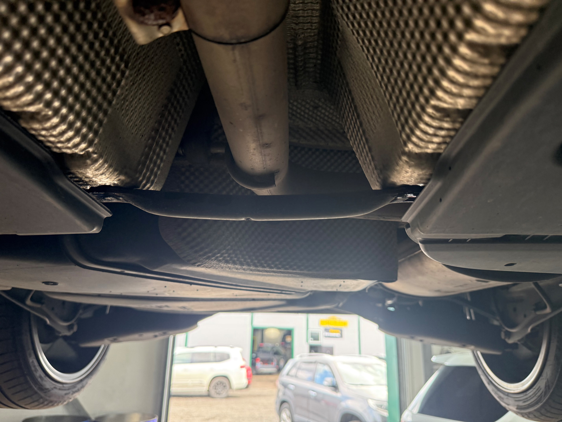

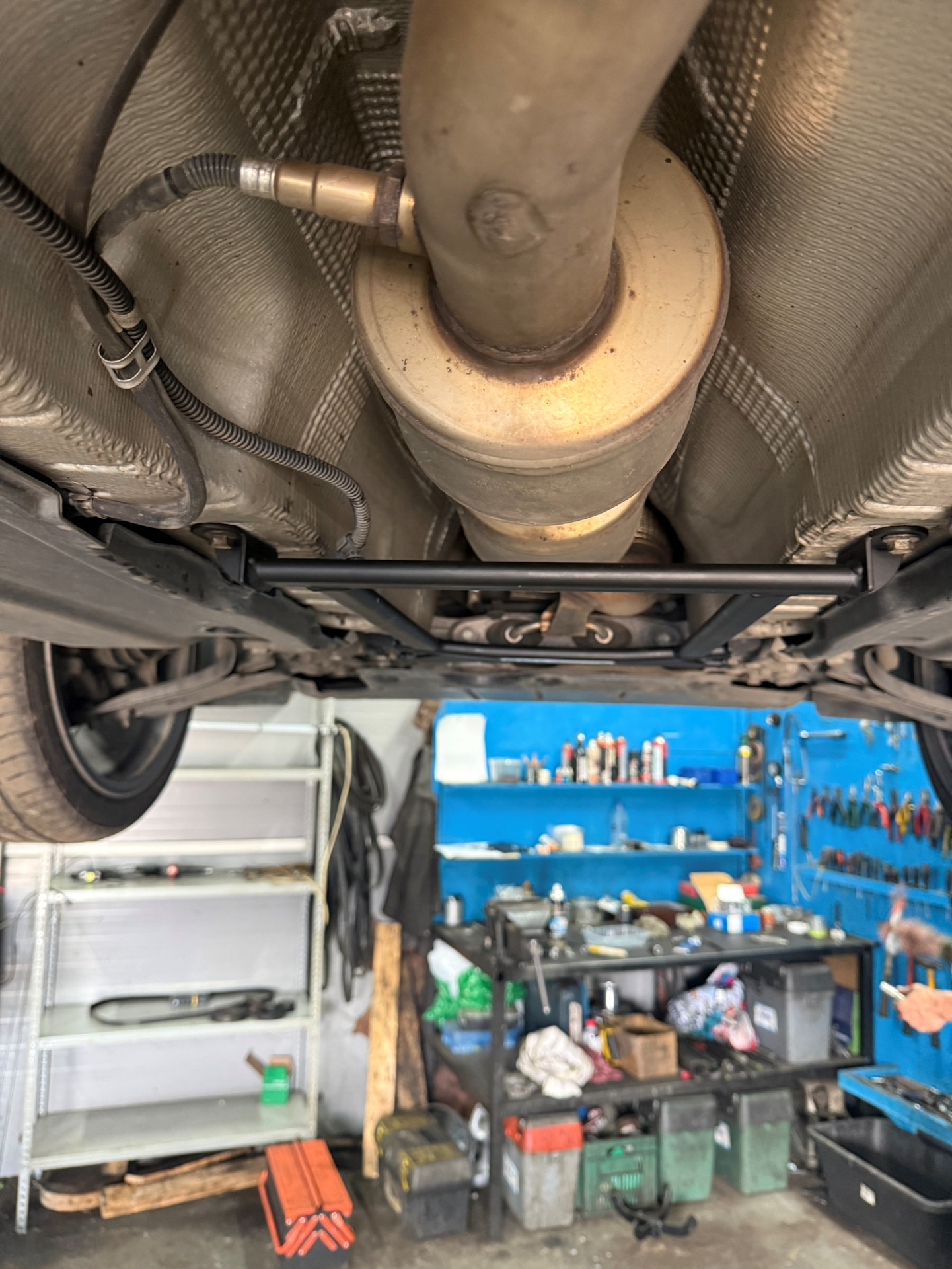

Ну и собственно задняя
По результату:
Дорога к сервису с подъемником ведет через небольшой участок грунтовки с ямками на котором я собственно и сравнил эффект, а он есть.
Скрипы пропали, машина стала собранней.
На трассе особой разницы не заметил- в повороты не залетаю на 200)
Результатом доволен- добился отсутствия скрипов, за что Игорю огромная благодарность.
Всем добра!

Ещё ржавеющие швы, на которых со временем трескается обработка по причине скручивания, может помочь. В теории.
После владения старым япом понимаешь, что такое крепкий сбитый кузов.) Яб поставил тоже.
Ну вот я о чём-то таком и подумал. Что если постоянные нагрузки на швы, это может быть не очень хорошо
