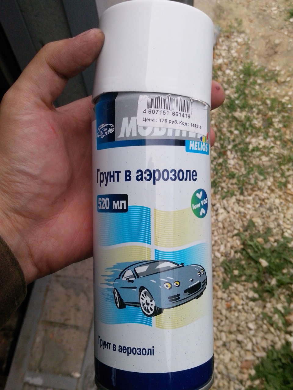

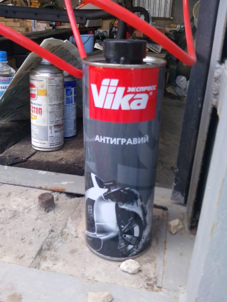

Ржавчину счищал болгаркой с щеткой, наждачной бумагой. Внутри подножки ржавчины не было, очень герметично. Перед покраской обработал «Цинкарем» — очень понравился результат. На 2 подножки ушло 2 флакончика грунта, один флакончик антигравия (красил им на следующий день). Подножки устанавливал через сутки после покраски, антигравий был еще довольно нежным, на нем оставались следы прикасания. Окончательно затвердел через несколько дней. Конечно, антигравий не самый удачный материал для подножек (на нем очень видна грязь), но красил тем что уже имелось в гараже. Результатом доволен. Позже будет обработка антикором.
