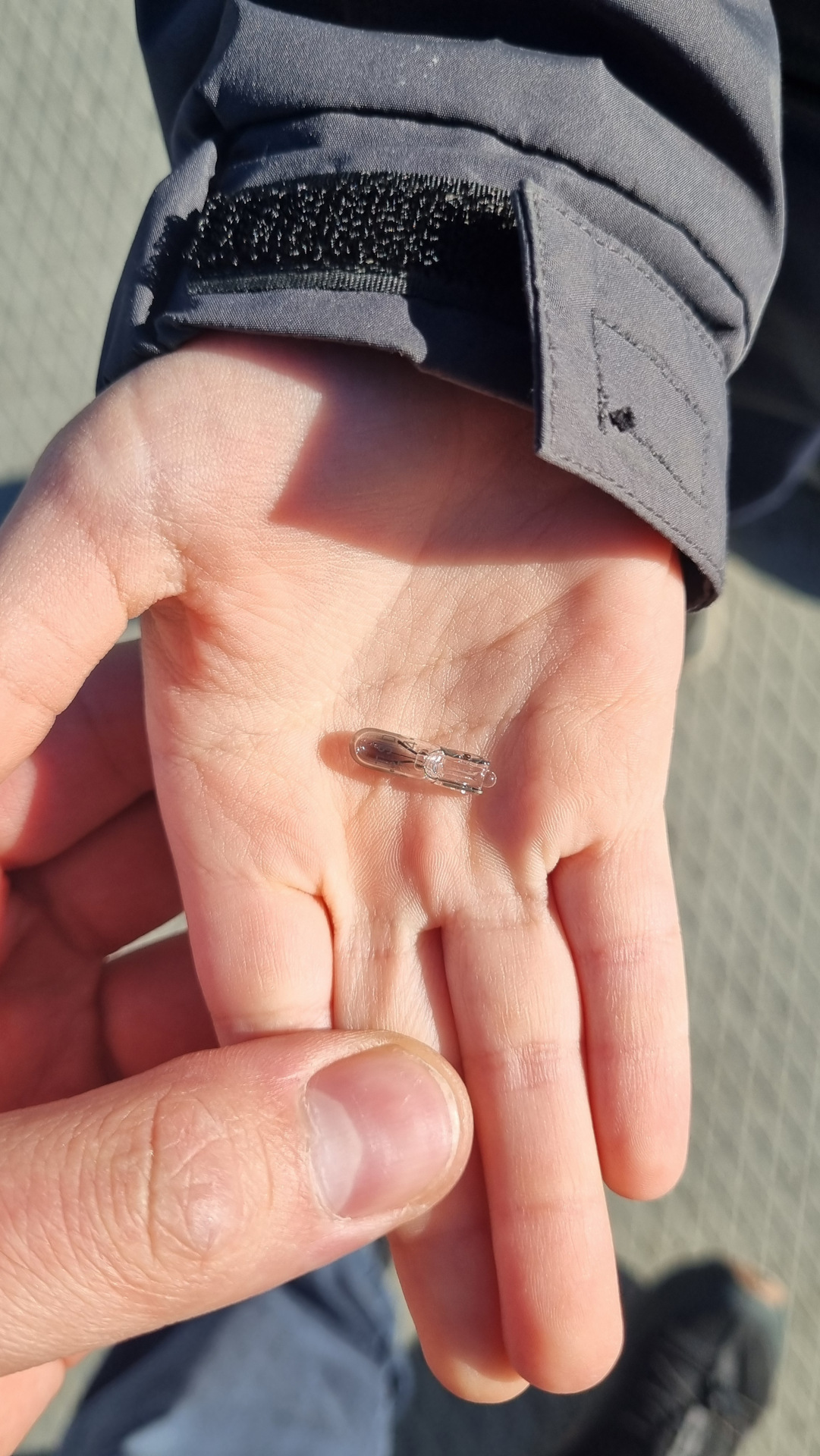

Если честно знать не знал про наличие там освещения. Когда брал авто, ни какой подсветки там и в помине не было, я думал что так и должно быть, но листая ленту в драйв 2 увидел запись про замену этой лампочки.

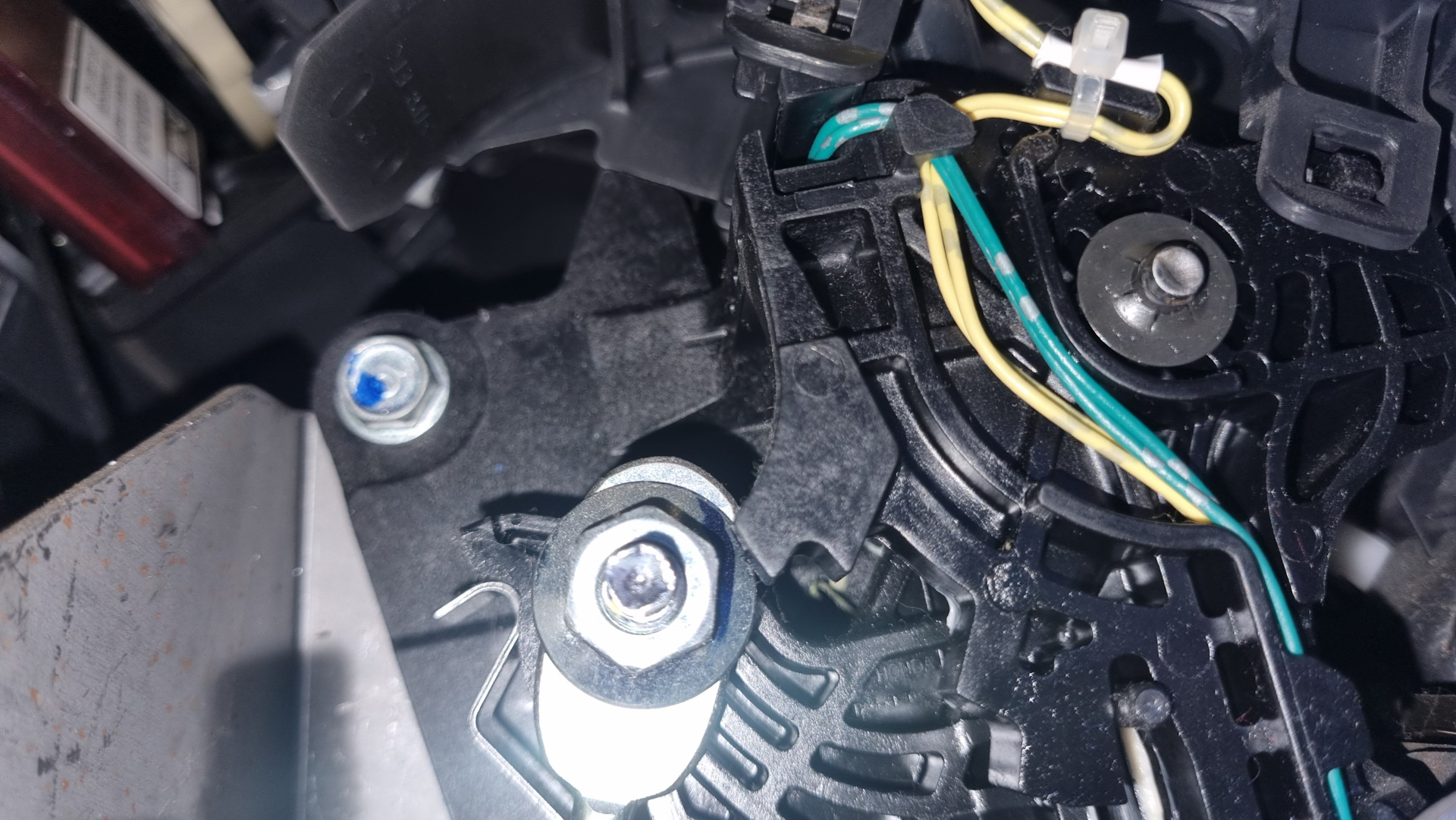

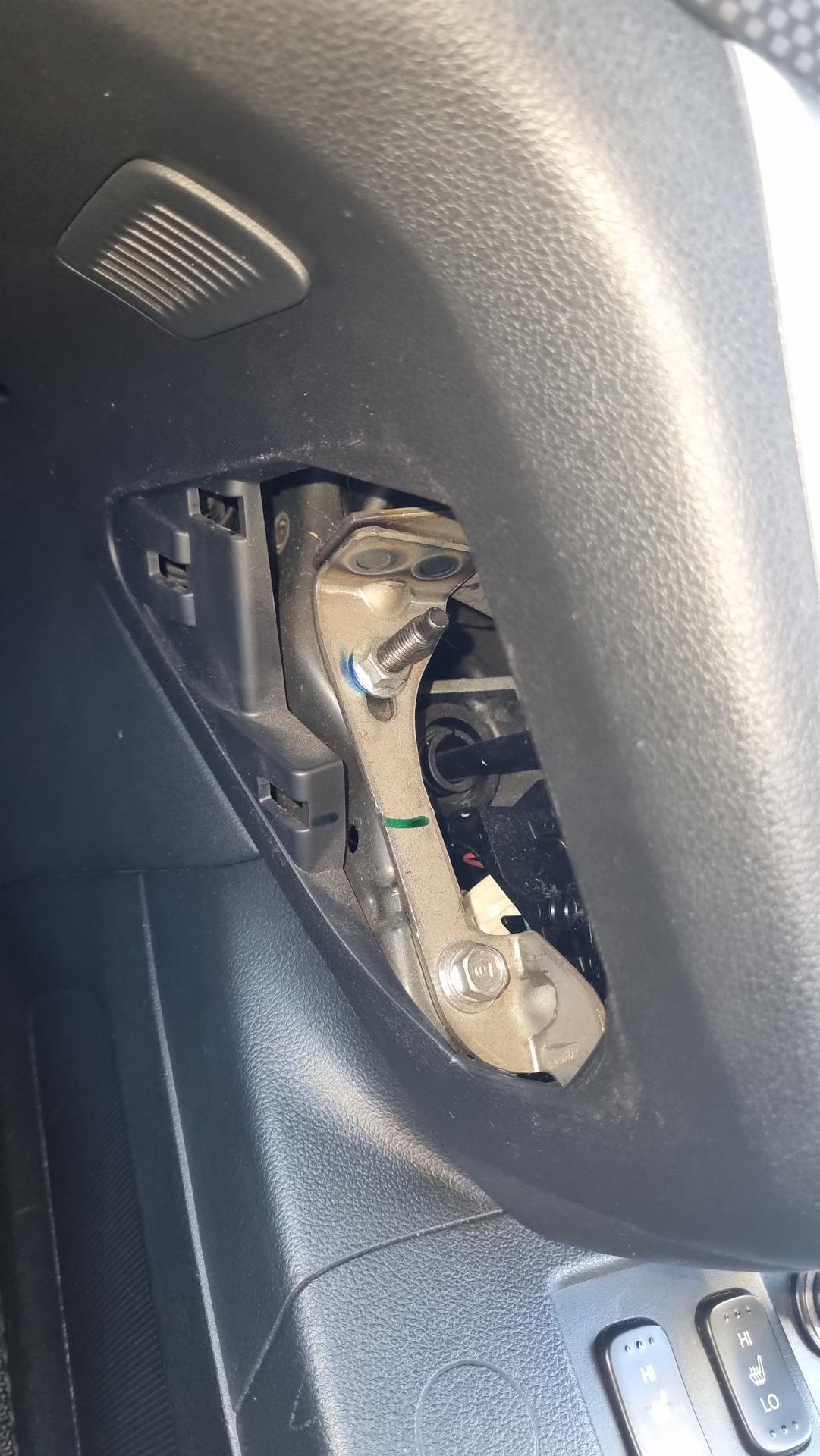

Первое что нужно это отцепить мягкую боковину с водительской стороны. Отсоединяйте её снизу там защёлкивающиеся клипсы, сверху крепления заходят в пазы
Открывается такой вид
Нас интересует этот проводок. Но таким образом если вы не грёбаный косорукий человек, с загнутыми кистями рук как у богомола, сделать вы ничего не сможете.

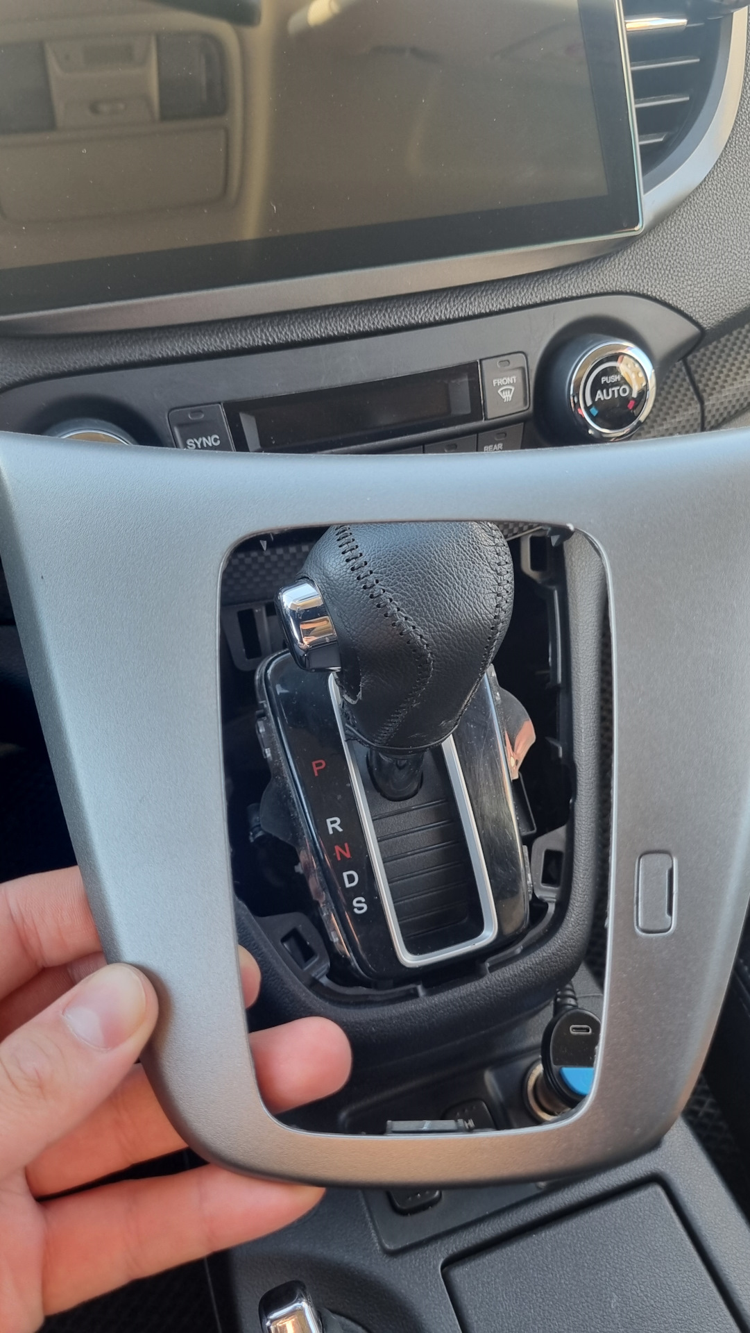

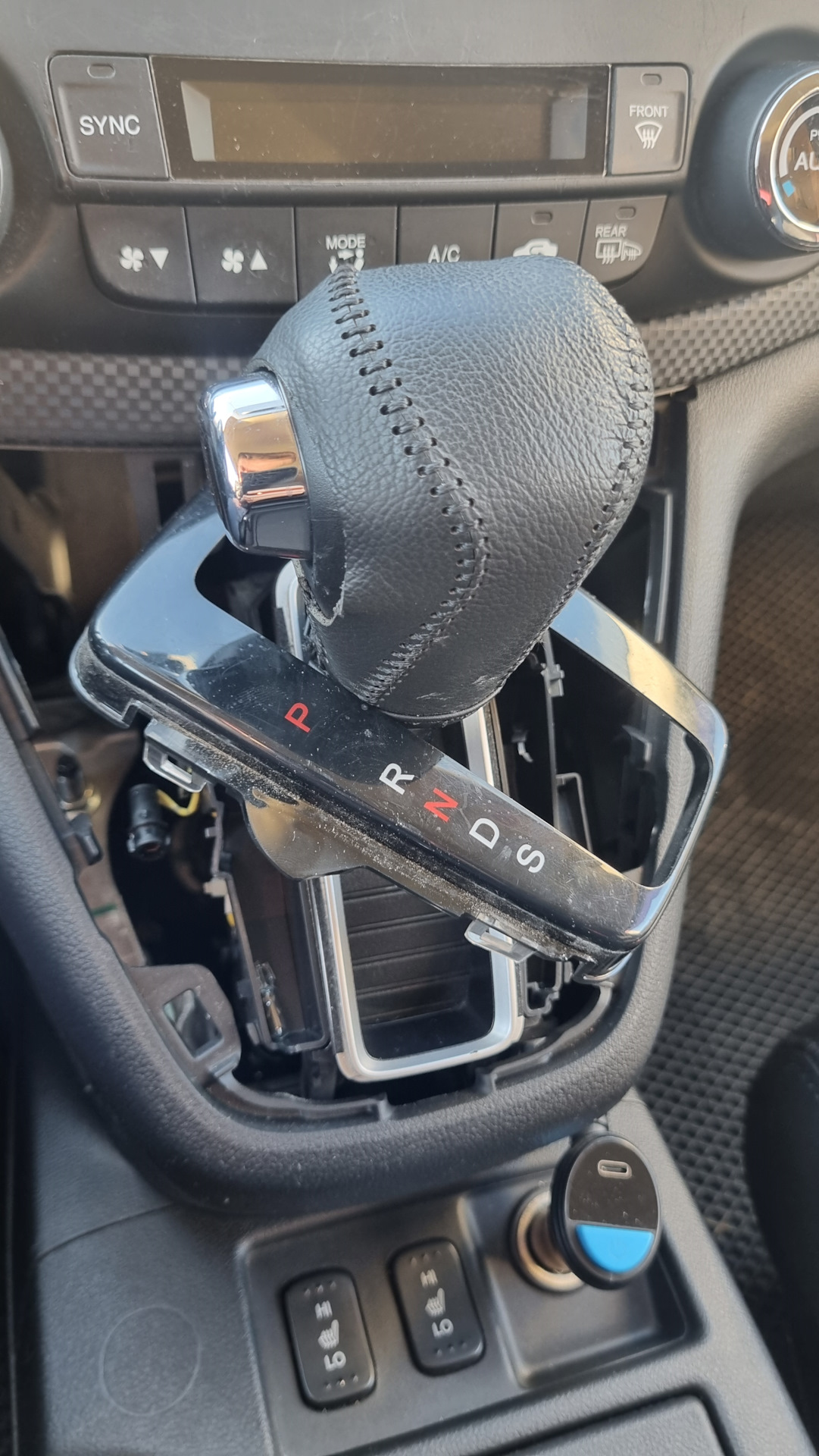

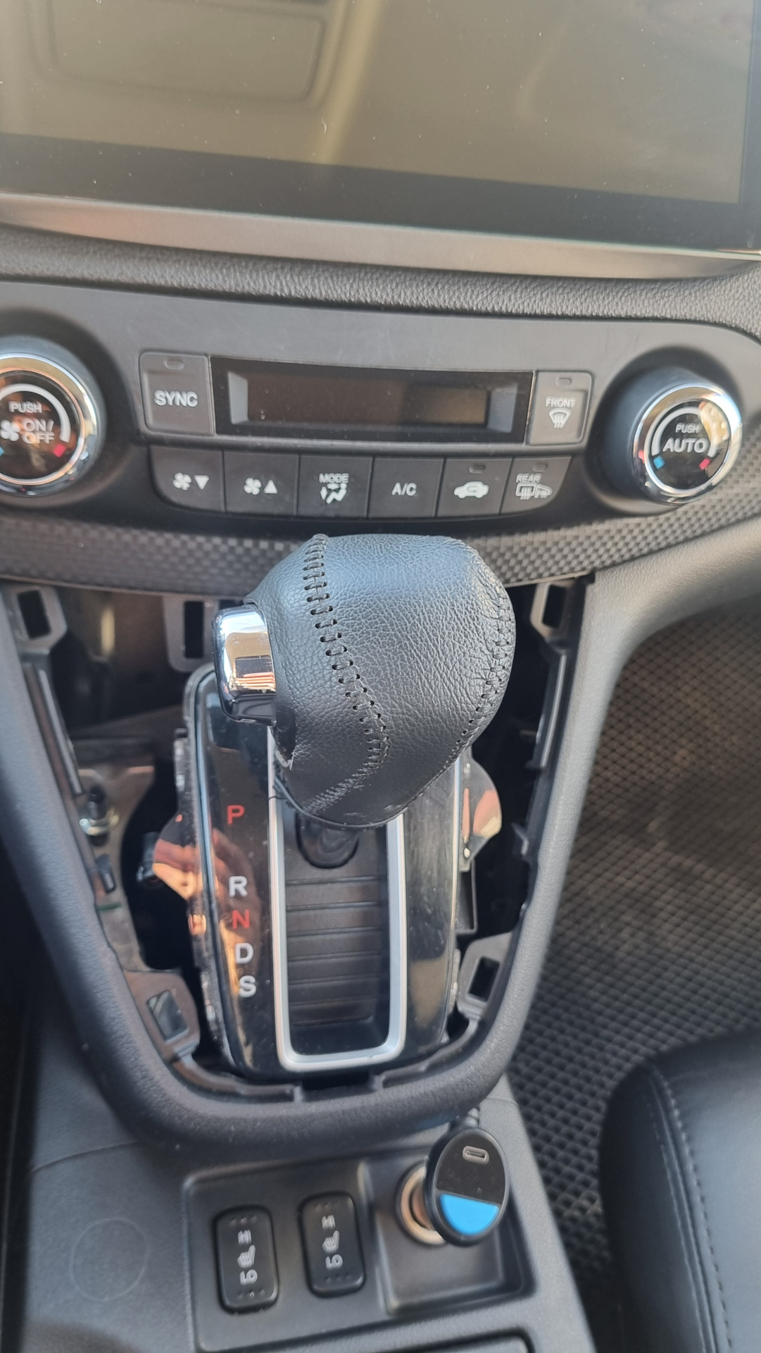

Далее просовываем руку и выдавливаем изнутри серую накладку возле ручки
И вынимаем её
Аккуратно снимаем чёрную панельку с буквами с пазов из крепления.
Получится так

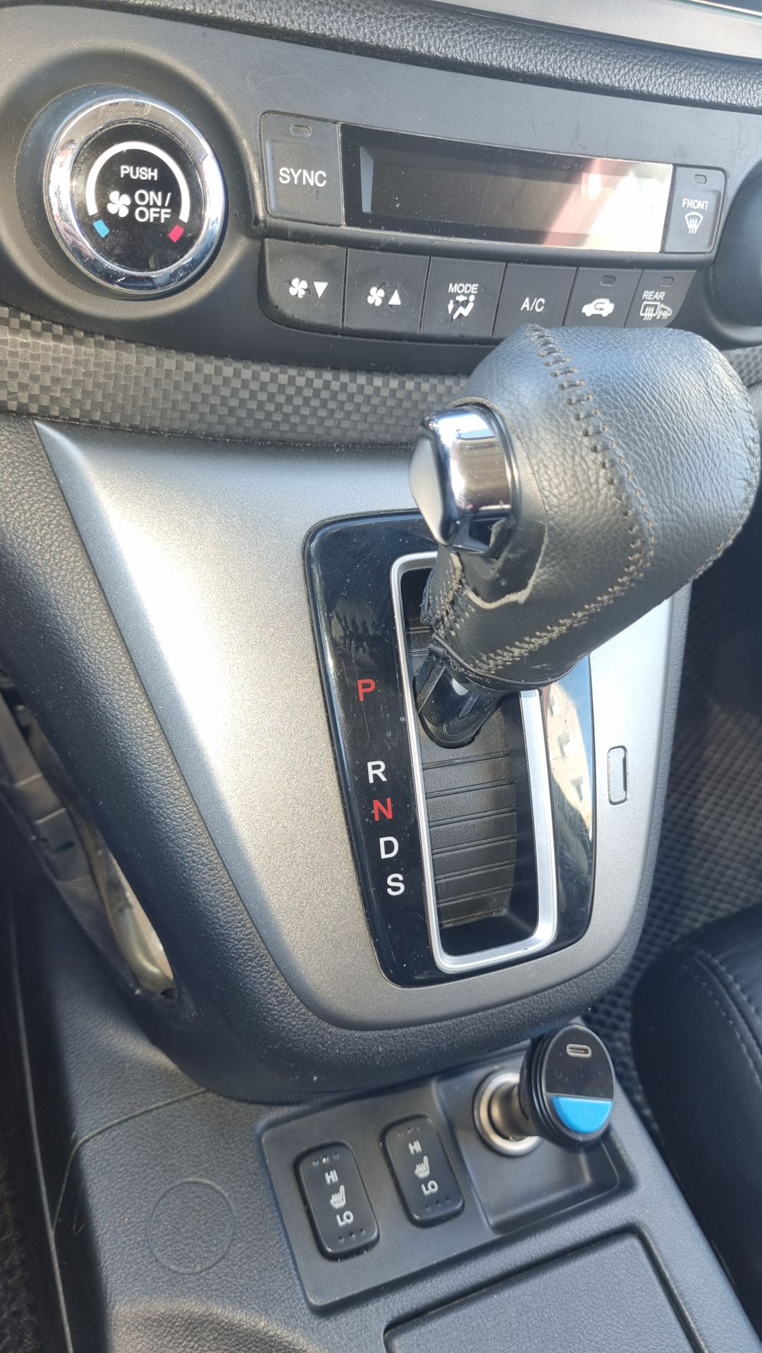

Таким образом поменять будет гораздо проще.
Брать лампочку нужно наверное очень яркую, потому как иначе толку от неё 0. Как и по сути толку от этой подсветки 0 😆. Я думал когда ручку переключаешь она подсвечивает определённую букву, но нет.

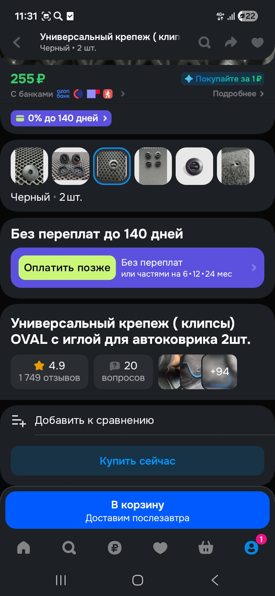

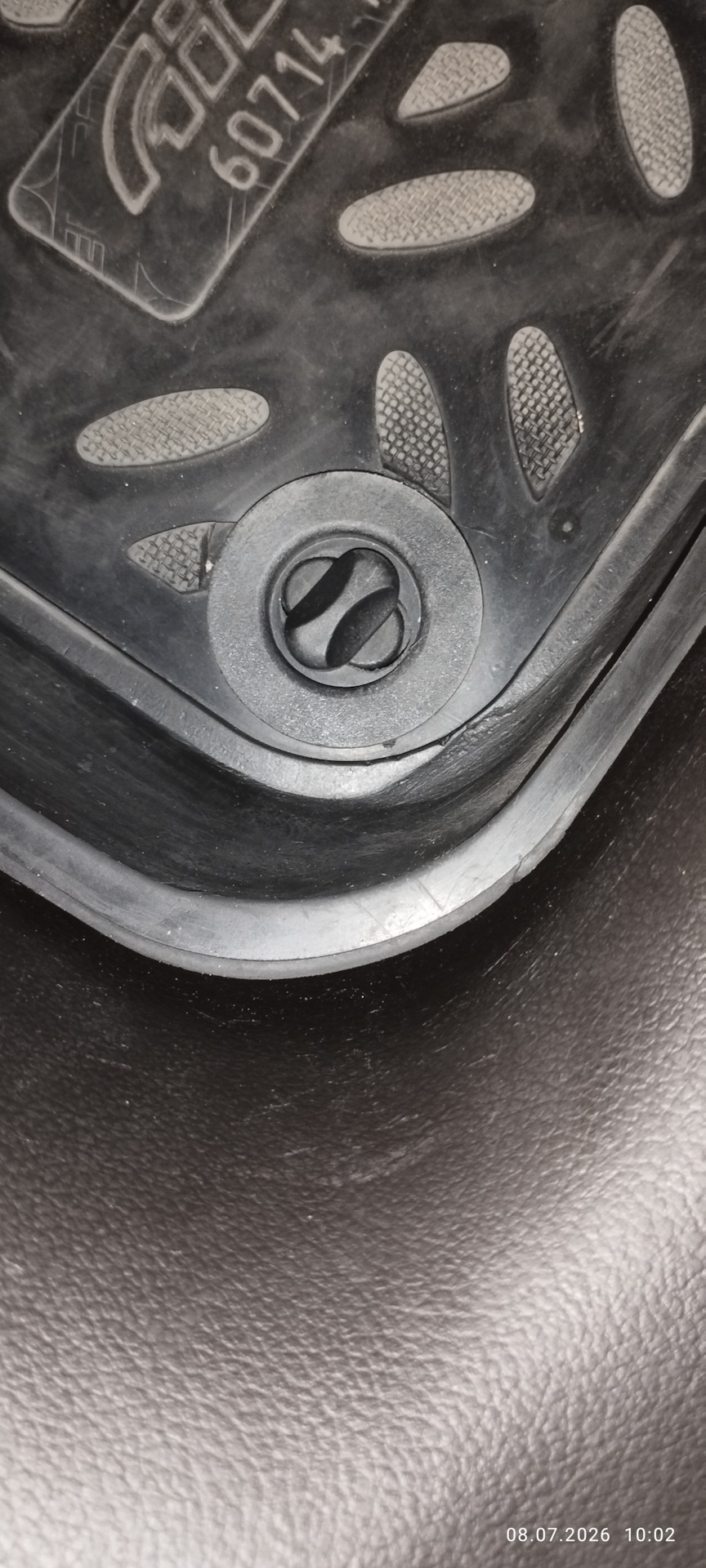

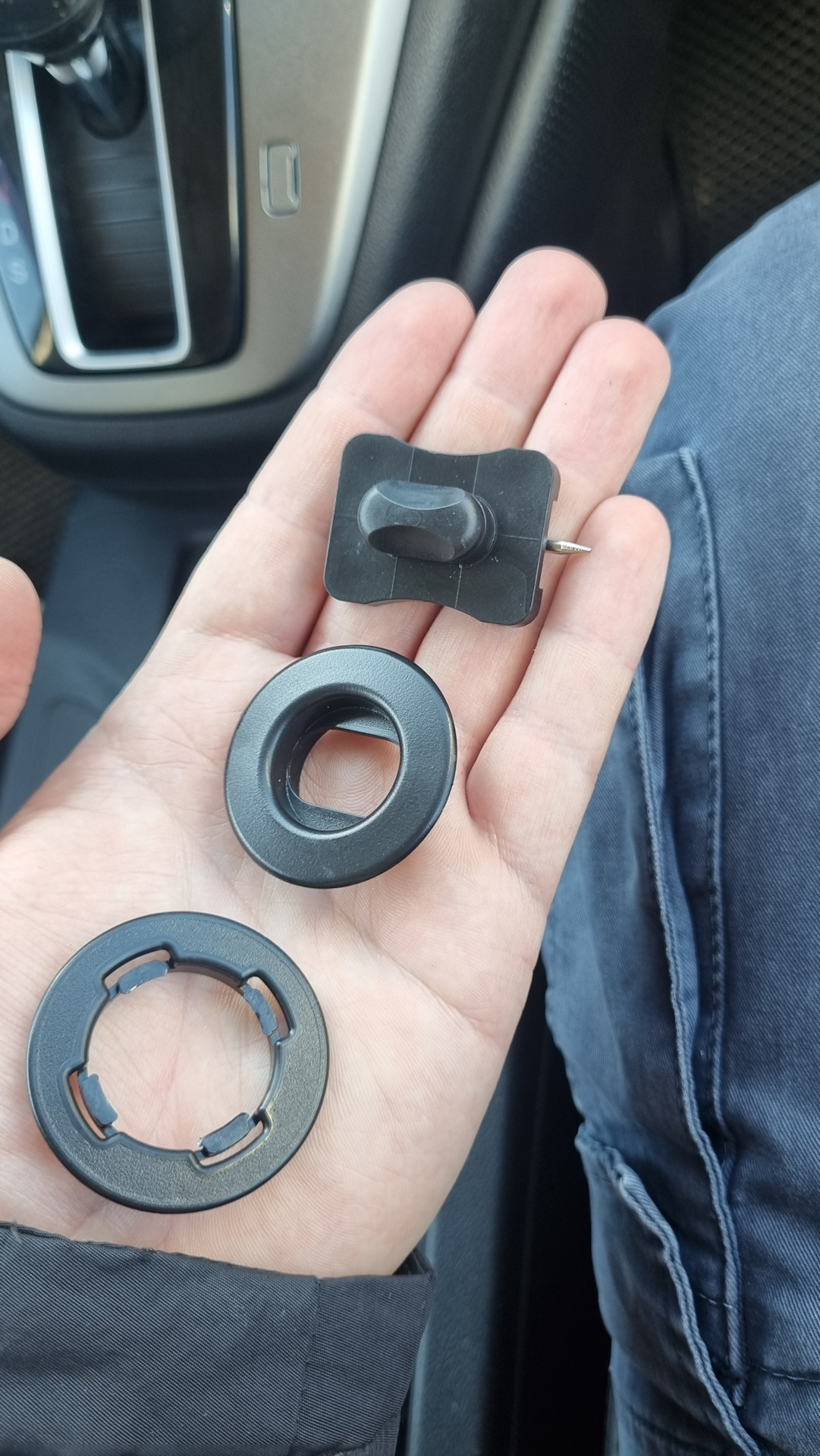

Ещё заодно хочу рассказать про коврики. Заказал себе эво коврики, и в заднем ряду, в принципе как и до этого резиновые катались из стороны в сторону. В авто люблю чистоту, но дети или другие пассажиры вечно этому припятствовали. Снег или песок всегда были не на коврике, а под ним. Вообщем на озоне нашёл вот такие крепления:
Стоит копейки

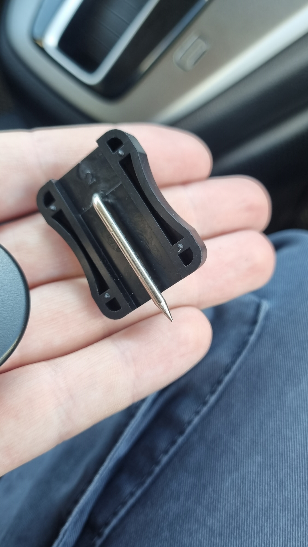

Крепление которое фиксируется на полу, к войлоку

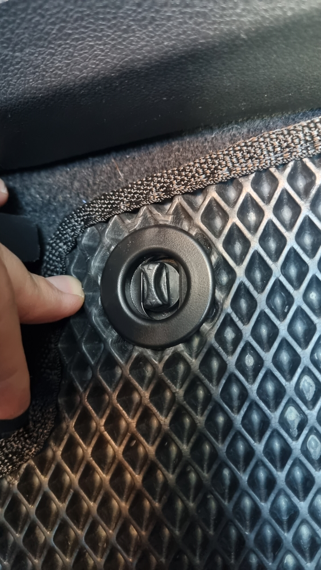

В принципе процедура понятная. Сделать отверстие и зафиксировать это кольцо в коврике. На полу под него зафиксировать крепление. Ну и вуаля.
Теперь коврики зафиксированы крепко. Спереди кстати такие крепления уже изначально есть.
