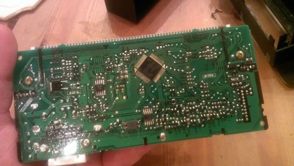

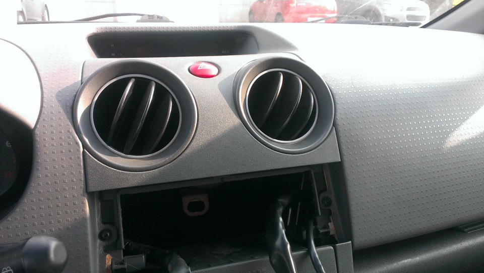

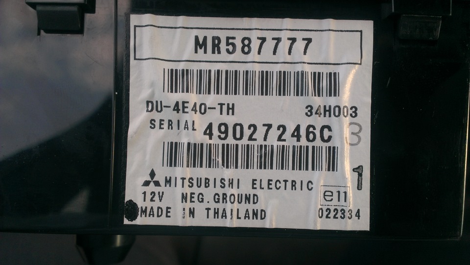

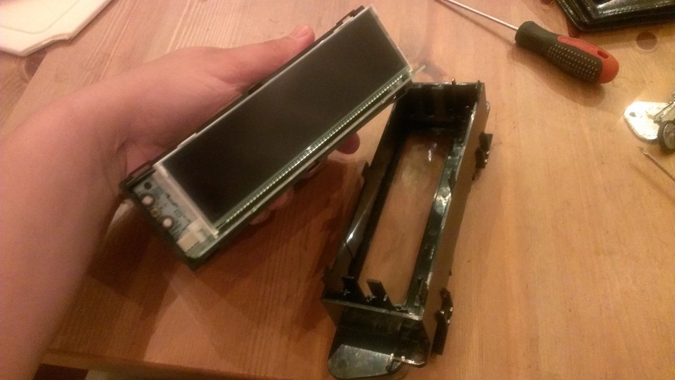

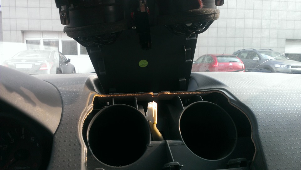

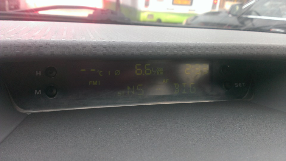

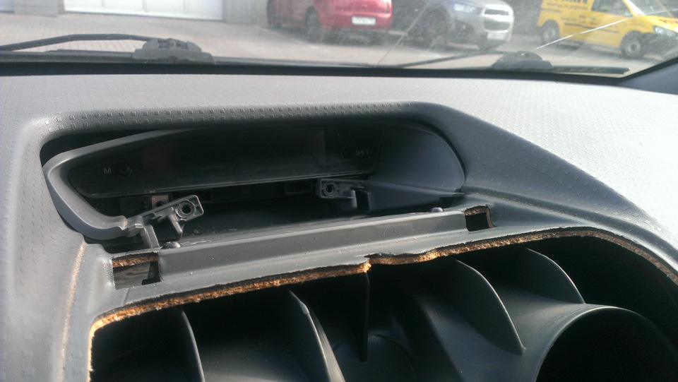

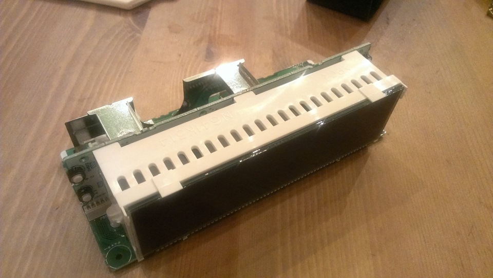

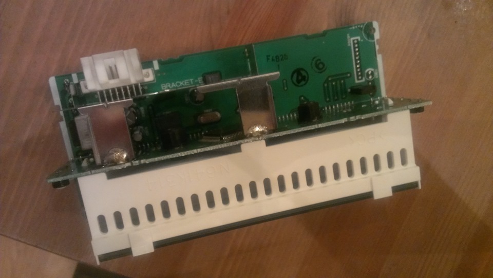

Не успел порадоваться за рабочую магнитолу как захандрил БК((( Симптомы пропадает температура (думал сдох датчик), но после просмотра среднего и мгновенного расхода (врали и не краснели) понял кто виноват.
Все ремонтопригодно и стоит не особо много.
Итак приступим
Сам к сожалению не обладаю опытом такой пайки, поэтому отнес мастеру. Он сказал, что тряска и высокая температура добили несколько ножек, вернее пайку ножек.

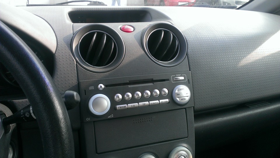

Теперь все отлично, ждем новых изюминок)))
