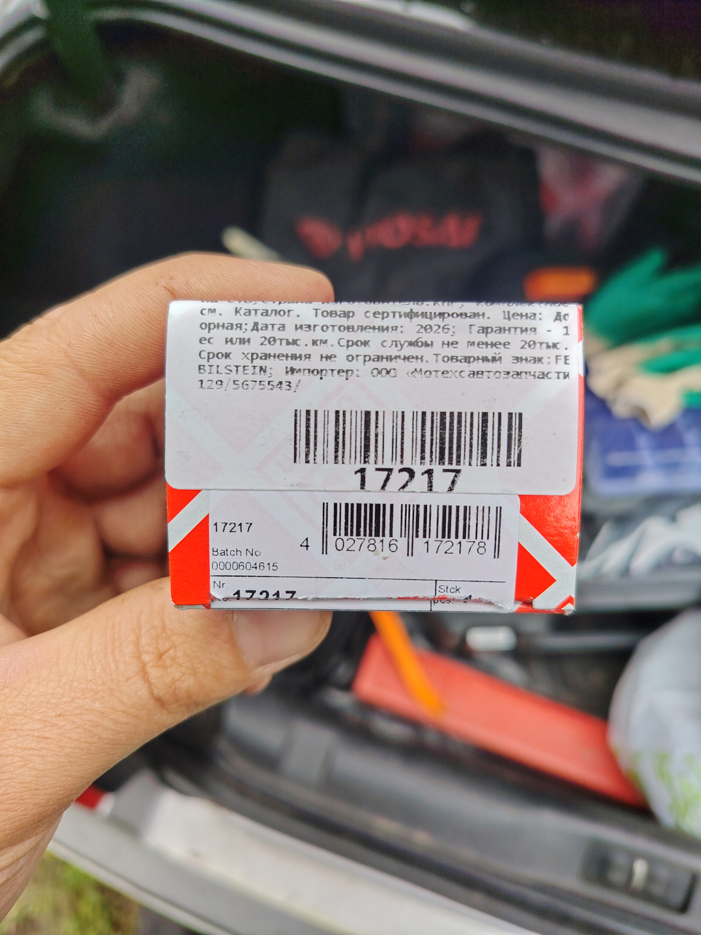

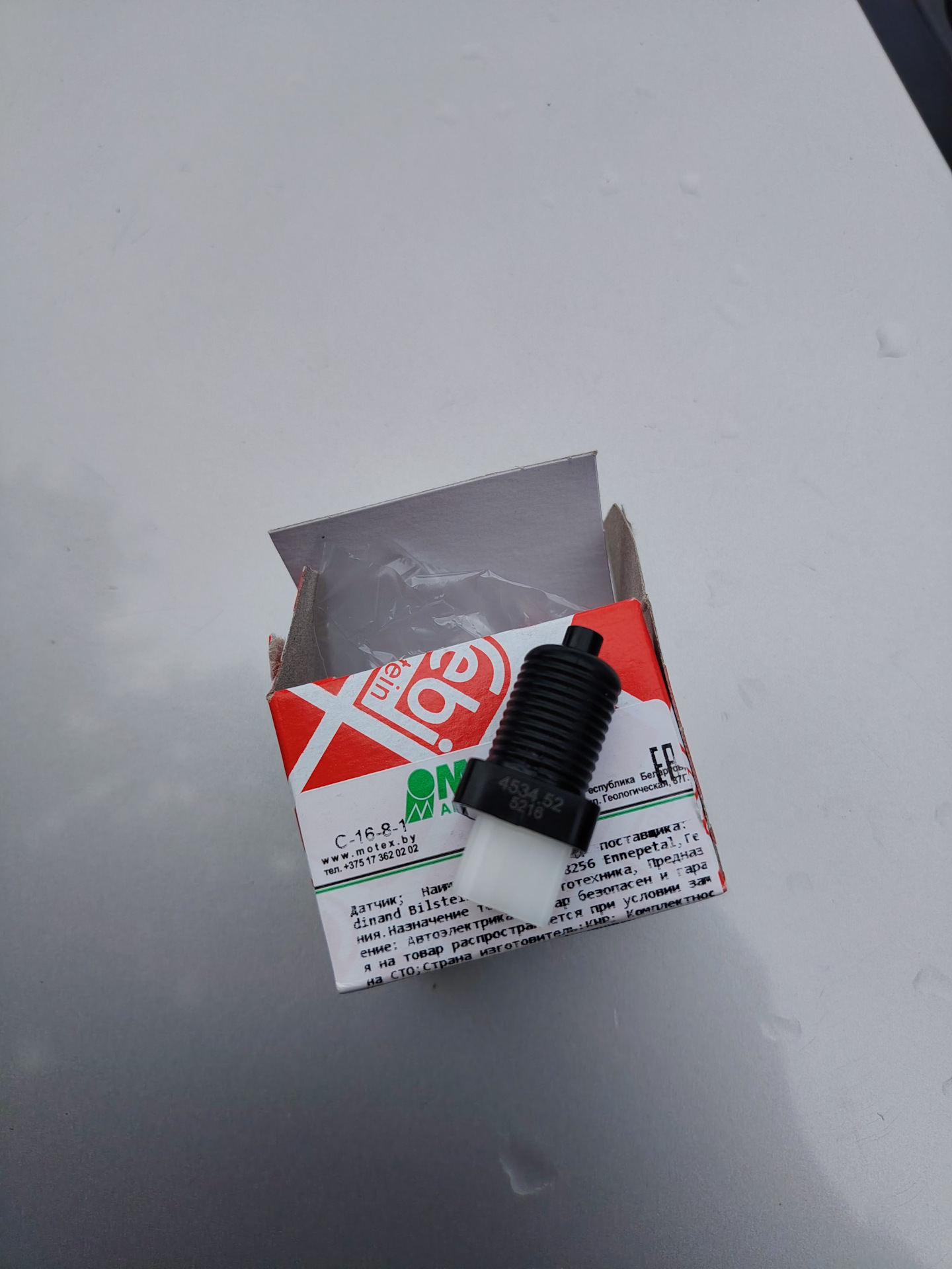

Проблема: Перестали гореть стоп-сигналы.
Причина: Вышел из строя выключатель стоп-сигнала на педали тормоза.
Решение: Замена детали. Старая стояла от Stellox, на замену взял Febi (артикул: 17217).

Добрый вечер, подскажите как туда подлезть к педали тормоза?
Доброго времени суток! Сдвиньте водительское сиденье максимально назад, чтобы обеспечить себе удобный доступ под рулевую колонку. Найдите защитный кожух (шумоизоляционный щиток) прямо над педалями. Снимите три клипсы-фиксаторы (руками или с помощью плоской отвертки) и аккуратно снимите эту панель. Далее Д
демонтаж старой "лягушки" . Загляните под рулевую колонку в район верхней части педали тормоза. Вы увидите установленный в металлический кронштейн датчик, к которому подходит фишка с проводами. В моем случае стоит две "лягушки" на педали тормоза (т. к. есть круиз). Для стоп сигнала на понадобится белая "лягушка". Отсоедините разъем: Нажмите на фиксирующий язычок колодки проводов и потяните её вверх. Извлеките старый датчик: Возьмитесь за корпус "лягушки", поверните её примерно на 90 градусов против часовой стрелки и аккуратно вытяните на себя из посадочного места в кронштейне. Чтобы установить новую, делаем все в обратной последовательности.
