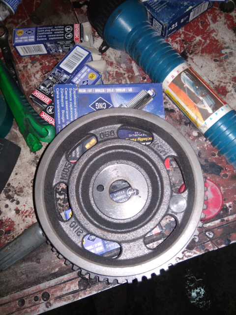

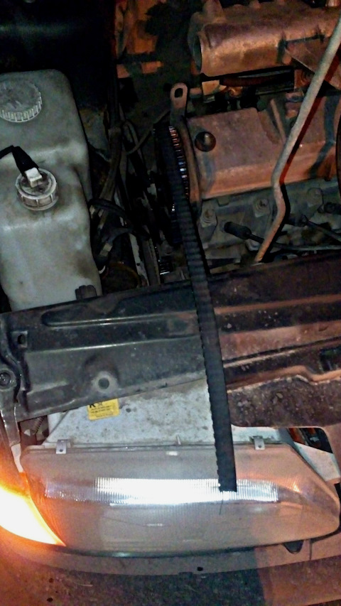

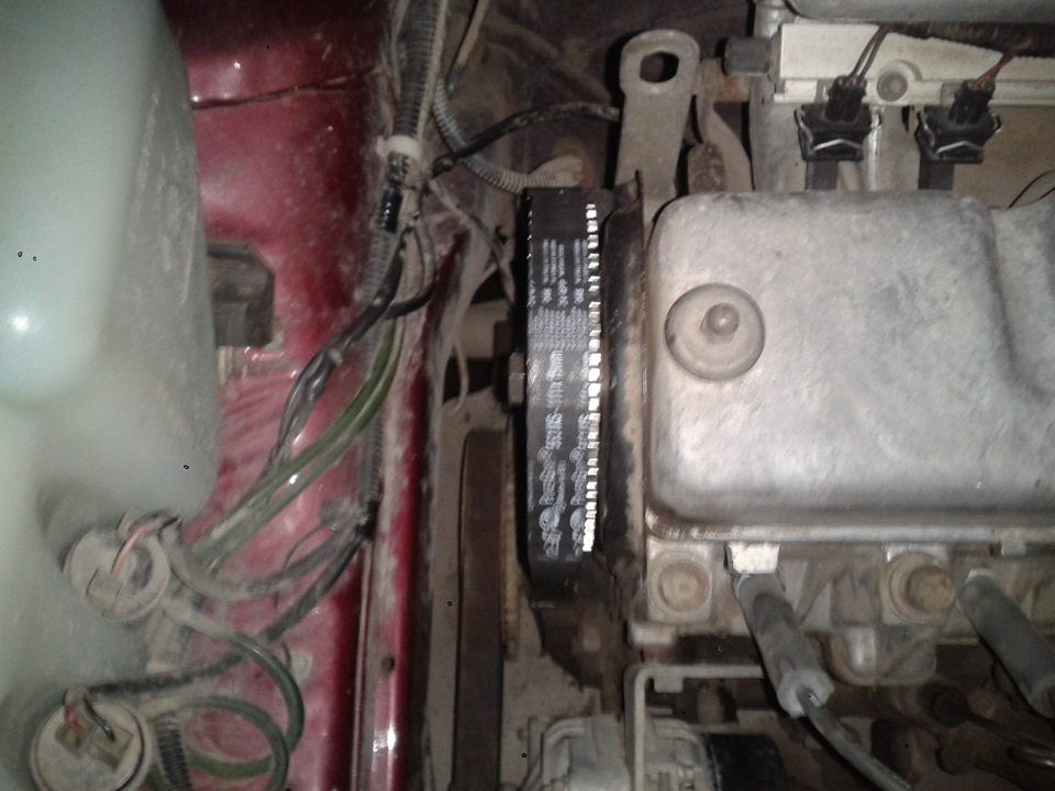

После замены ГРМ он начал снова сползать в сторону двигателя и съедаться, меня это капец как напрягало. И вот пришло время к ТО, т.к последнее ТО делалось на 110600тыс. пробега, на данный момент 117 с чем то. Первом делом решил поменять ГРМ( при чем не простой, а усиленный :D), ролик, шестерню распредвала и коленвала и снять наконец то кожух с ГРМ т.к ремень оказывается еще и об кожух шеркал. Когда сняли шестерню коленвала, то было видно что ей "жопа" зубья были прилично покоцаны, шестерня распредвала впринципе была в нормальном состоянии, но лучше менять все сразу чтоб потом не лазить, что мы и сделали) В замене ремня мне помог мой друг Makoveev. Спасибо Серега))

тоже ремень жрёт подла!
=( Меняй шестерни
шестерню вала?
Коленвала и распредвала
По цене сколько?
Рублей 150-200 обе шестерни
так дёшево! буду менять грм ролик шестерни возьму тоже!
Всё правильно сделал, шестерни время от времени менять надо.
Где-то на драйве вычитал, что лучше менять если на них откатано более 100тыс.)
Ещё зависит от стиля вождения. можно и чаще, у меня пробег 125к но при следующей замене ремня думаю тоже их поменять, пока не началось.
Ну бывшим хозяином была девушка, ездила аккуратно, но ремень уже съедался) Ну по шестерням видно что их вообще не меняли
