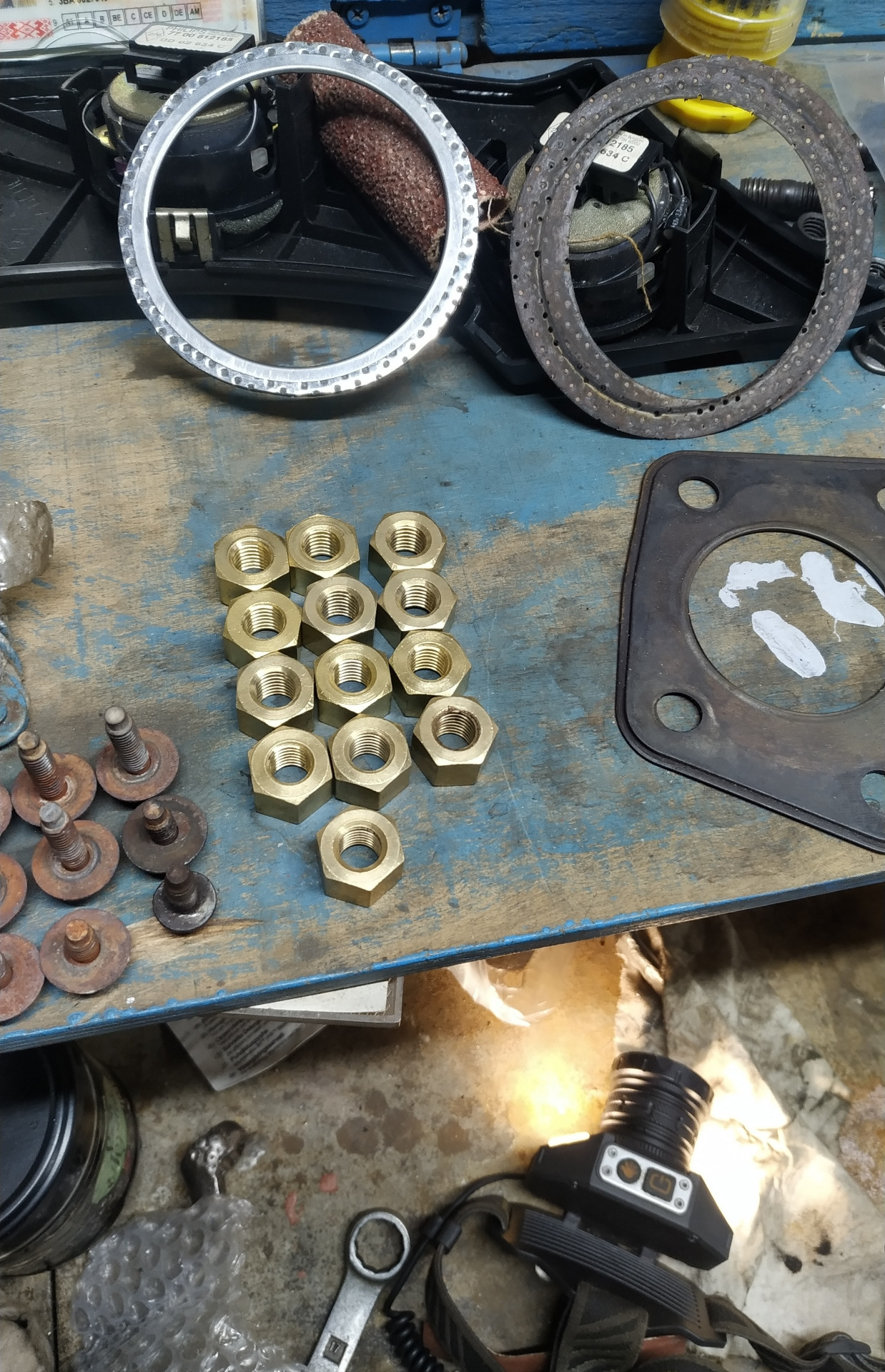

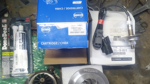

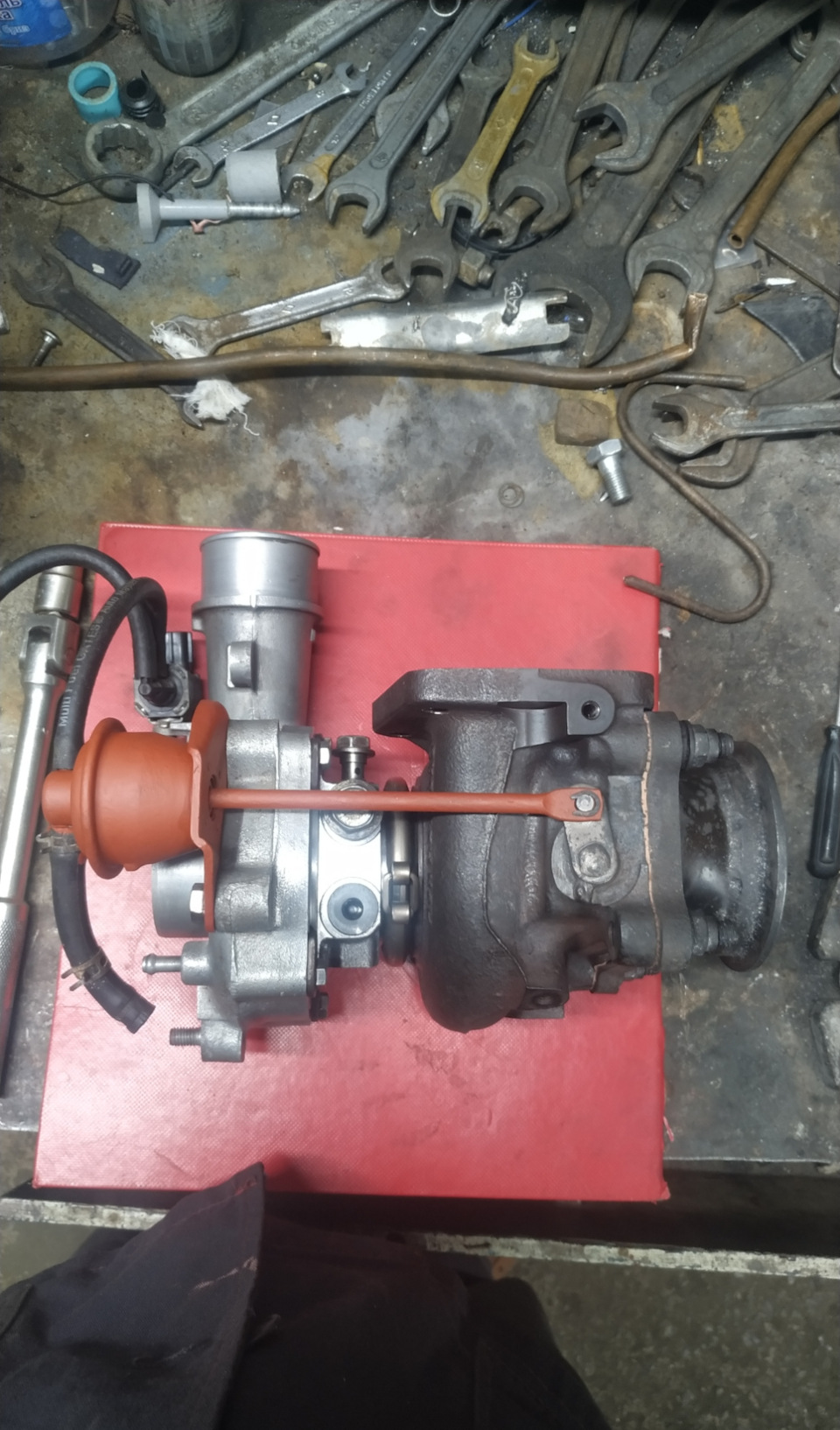

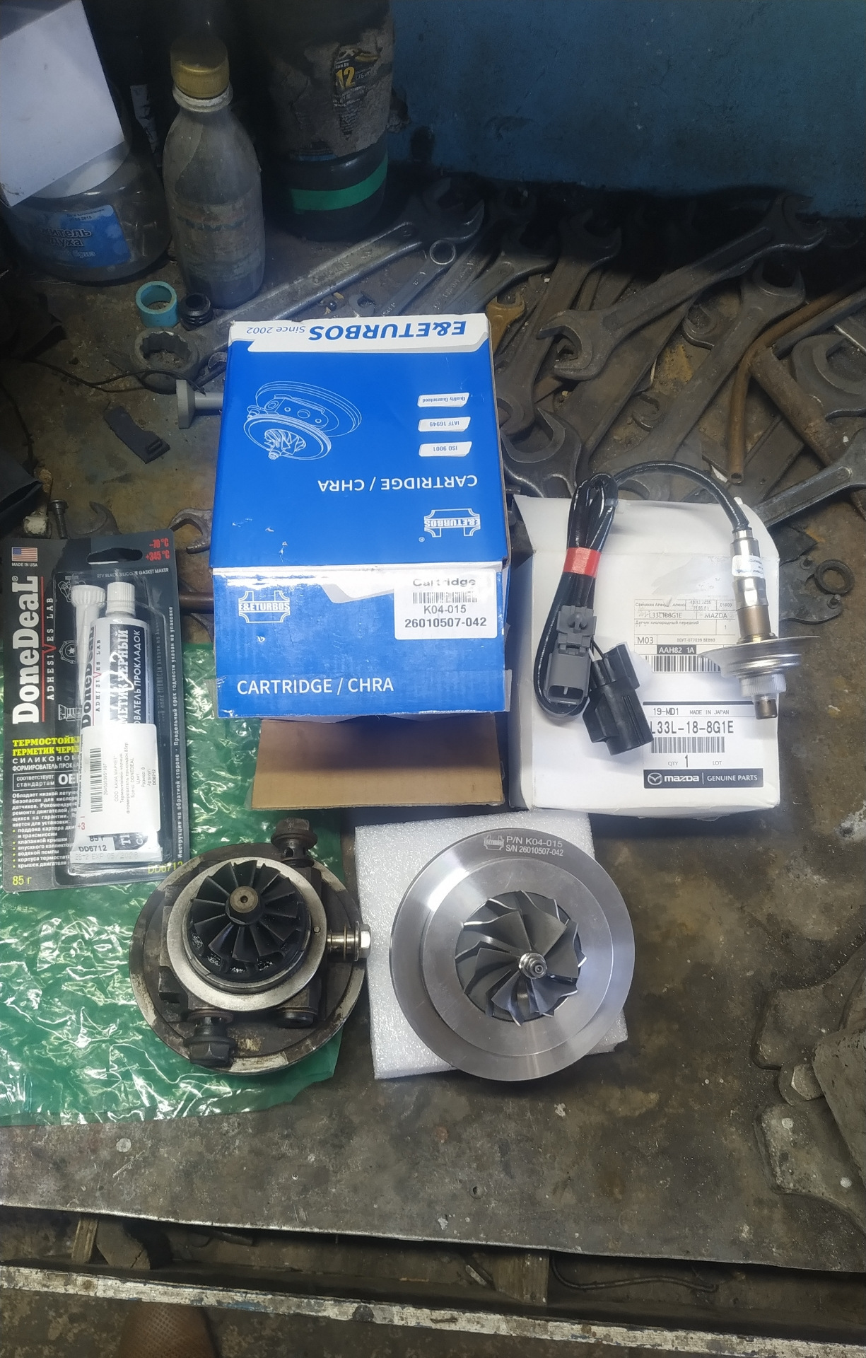

Всем привет. Надоела мне дымящая турба и решил я поменять картридж турбины. Поменял, дымить перестала. Дымящая турба выдавала 1.2 бара. Новый картридж выдаёт 1.4 бара
Так вот стал вопрос. Не разломает ли такой надув 1.4 сток двигатель (ШПГ)?
Кто что скажет по этому поводу?

Детон смотри, передувы смотри, смесь, углы, Лог сними и будет ясно. Чтобы мотор не разложить с одной стороны, с другой стороны мало ли может она у тебя прошита была под такой наддув а старая турба недодувала.
Прошита она 100 процентов была, но под какой надув не известно. По ощущениям визуально только лучше стало. Прострелов нет
Под 1.3-1.25, если не дергается значить не передувает, хотя смесь глянуть было бы не плохо
Не дёргается. Всё нормально

Плюс сейчас жарко, воздух менее плотный, поэтому турбина может задувать побольше, это еще надо учитывать. Зимой будет меньше наддув
Это нормальный стоковый надув, ниче не будет ШПГ если не будешь нажимать в пол с низов. А вот сколько проживет новый картридж на таком надуве-это уже вопрос))) я как раз тоже только поменял себе
Понял спасибо за инфу. 2 тысячи проехал уже, пока всё нормально. А там уже как повезёт😅. Главное что бы мотор этот надув переваривал. Если в гонках не участвовать то должен 15-20 тысяч отходить
Мотор и 2бара переварит, если с умом нажимать на педаль и заливать 100 бенз.
Ну 2 бара это многовато. А так основные законы этого двигателя, не нажимать резко в пол до 3 тысяч.
