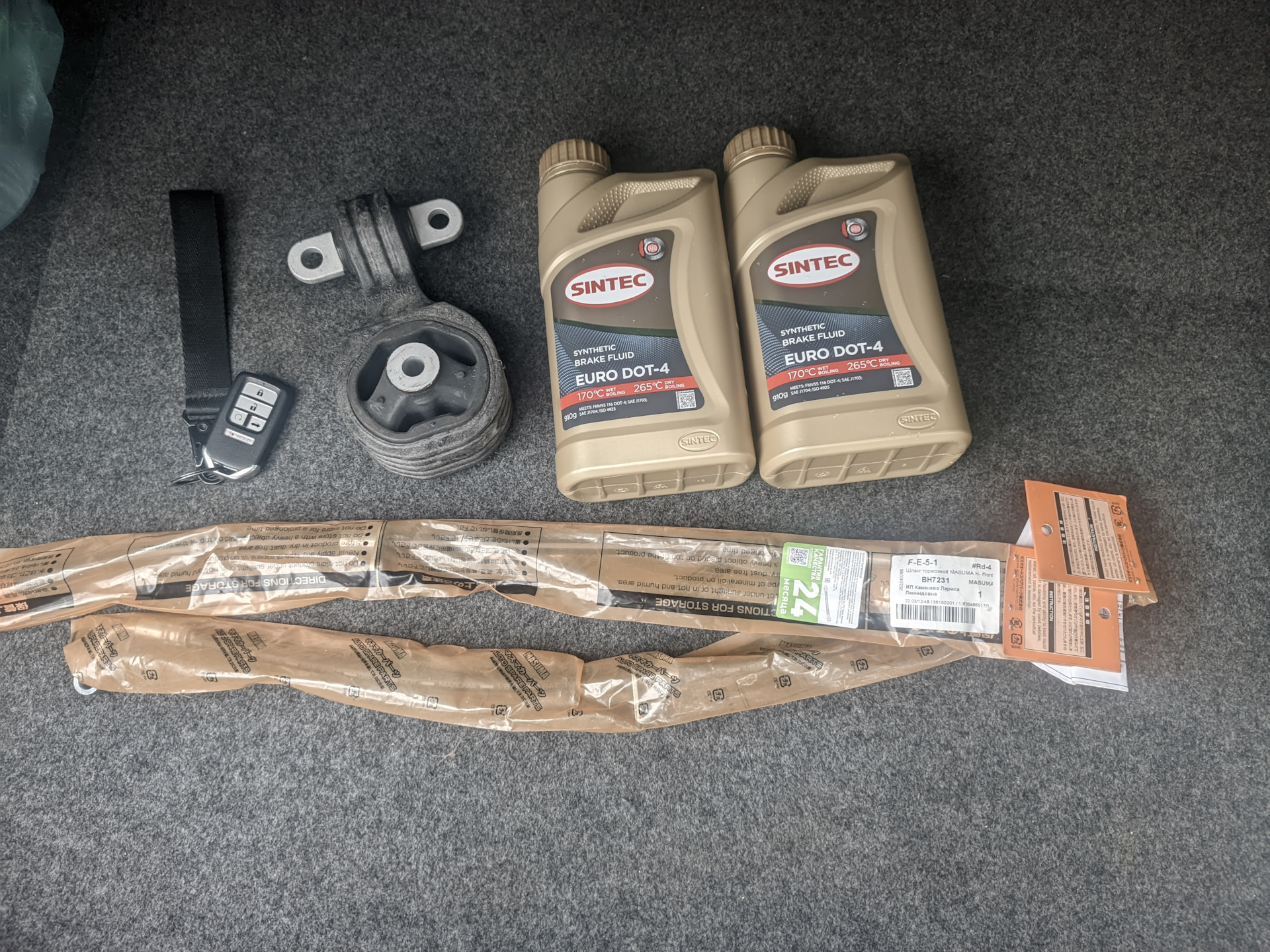

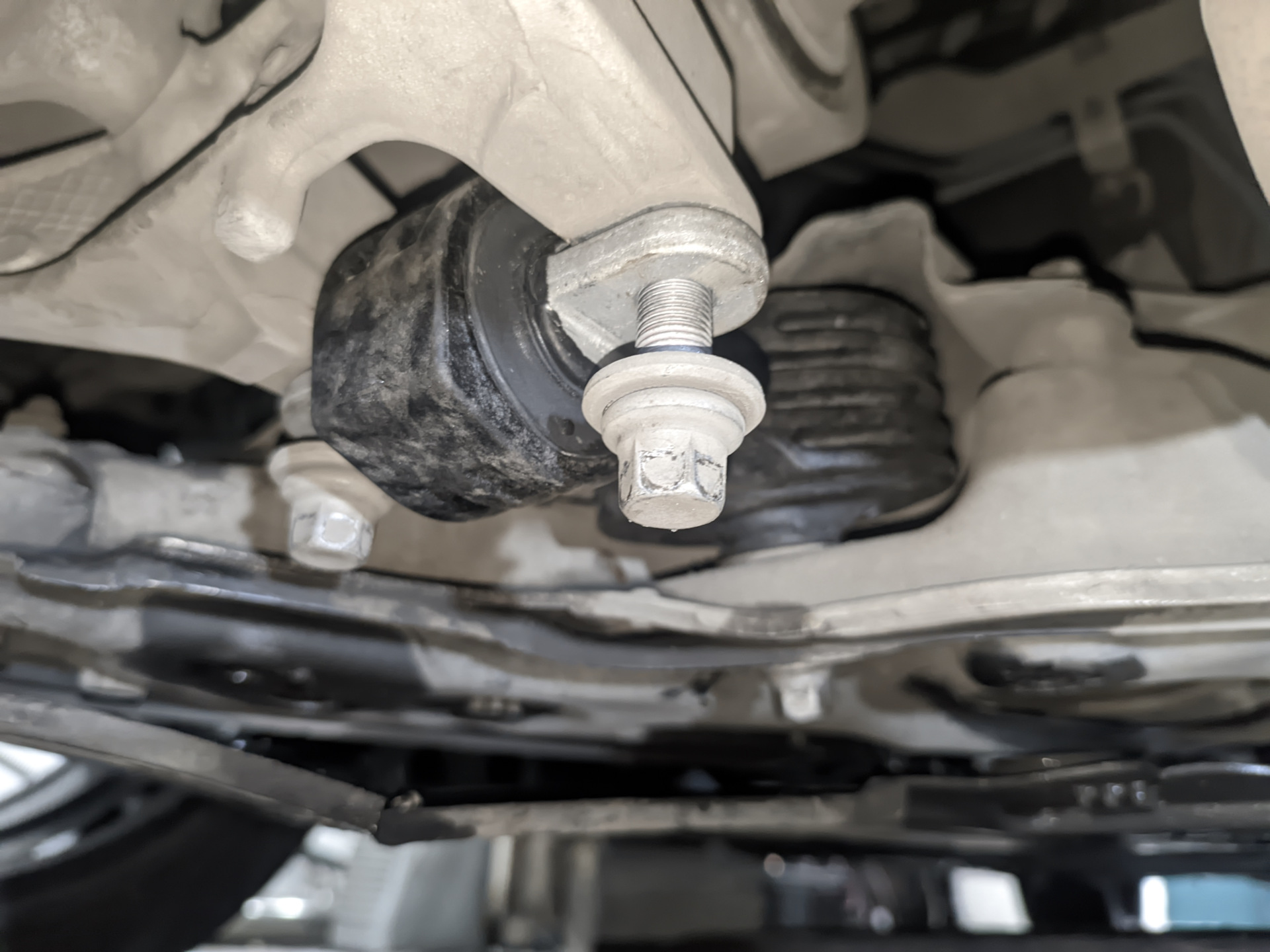

Надорвалась задняя подушка двигателя. Меняется легко, даже домкратить двигатель снизу не нужно, всё двигается рукой.
На всех аккордах к 100 тысячам появляются маленькие грыжи на передних шлангах, особо о проблемах не слышно по этому поводу, но приятнее когда такого нет. Тормоза это не шутки.
BH7231 — правый шланг
BH7232 — левый шланг
50890TVAA11 — задняя подушка двигателя.

У меня срв 2019 года, вес четыре шланга под замену)) по 5-6 грыж на одном шланге
Сзади шланги в хорошем состоянии, спереди только одна в грыжах была, поменял две.
Полезно читать что пишут люди с родного рынка автомобиля, много можно узнать)
Очень интересная инфа, реально не слышал про шланги. У тебя тоже вдавались? Или для профилактики заменил?
Если пошарить на американских форумах и ютубах, особенно в комментариях, можно много интересного узнать.
На некоторых Хондах с 2017 года была эта проблема с грыжами на передних шлангах, отзывной компании не было так как они не лопались, но учитывая что одна шланга стоит 1300 руб, глупо её не поменять.
У меня была вздутая только правая, заменил 2 сразу.
