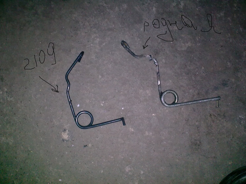

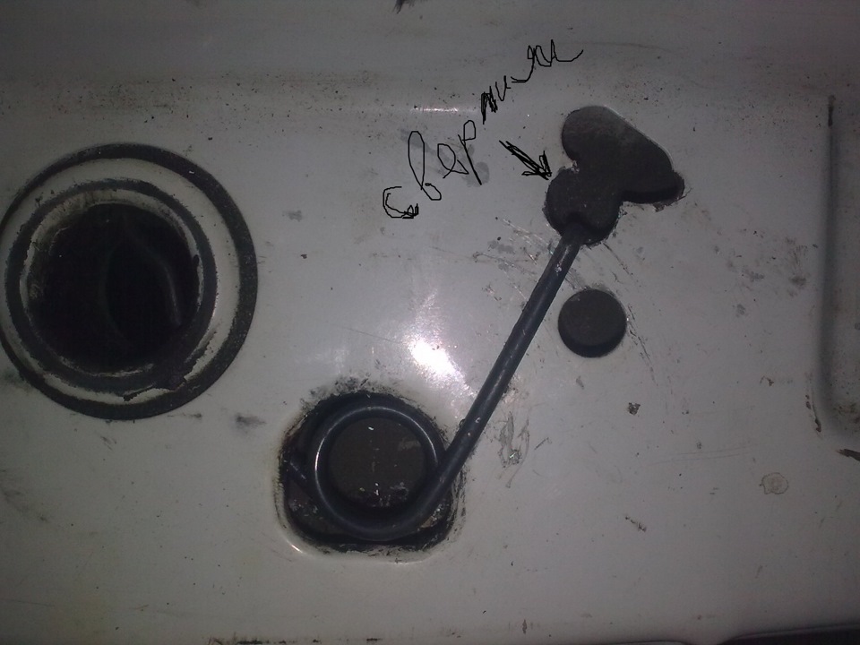

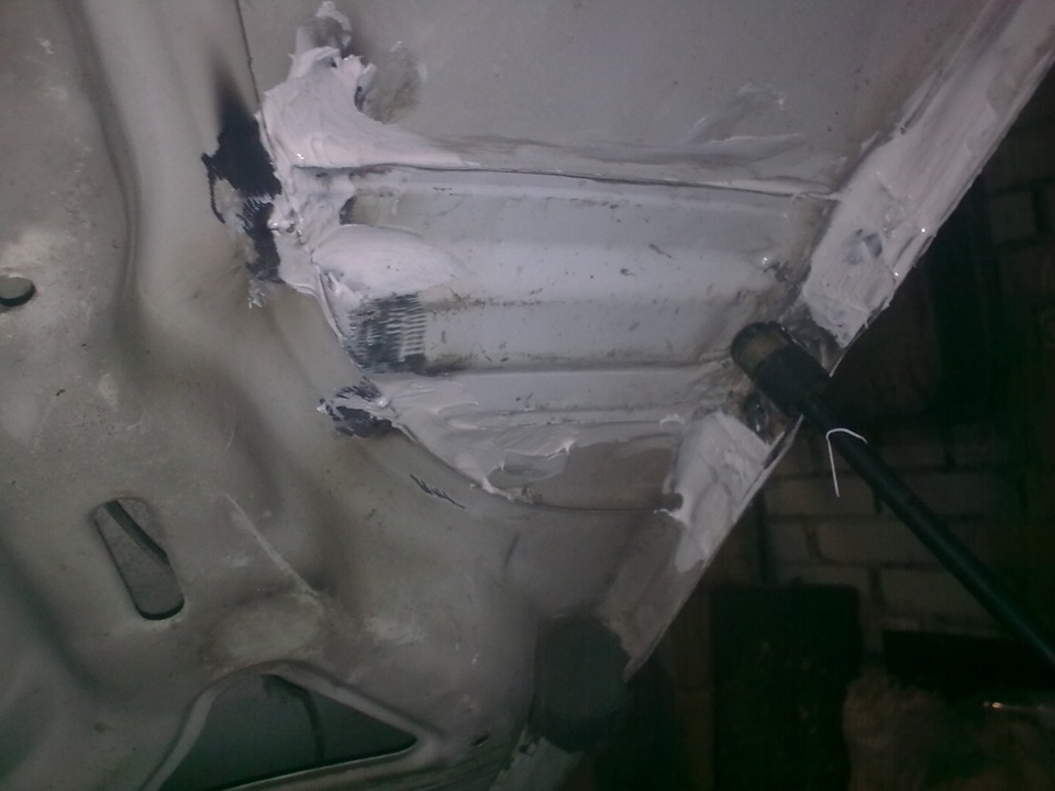

Сегодня решил порегулировать открывание капота, мучился мучился ничего не получалось.И поджимную пружину регулировал никак.
Получается когда зажимаешь поджимную пружину капот не болтается закрывается нормально но открыть не возможно.
Начал розбираться в чем проблема и нашел.Пружина которая открывает капот, на половину стерлась об кузов и получается выгинается одна петелька за которую цепляется трос капота.
Начал думать, что можно предпринять, можно было сразу выкинуть пружину и думать каким хреном можно ее заменить)), но думаю попробую сваркой наварить), ну наварил и от усилия пальца она сразу сломалась.
У меня лежала с 2109 от клиента осталась(привез две для замены)но поставил одну ))так как две туда никак не воткнешь)).
Приложил к родной, похожи, вставил, как там и была. Пересверлил отверствие, стала как родная.
Капот открывается как часики и легонько.

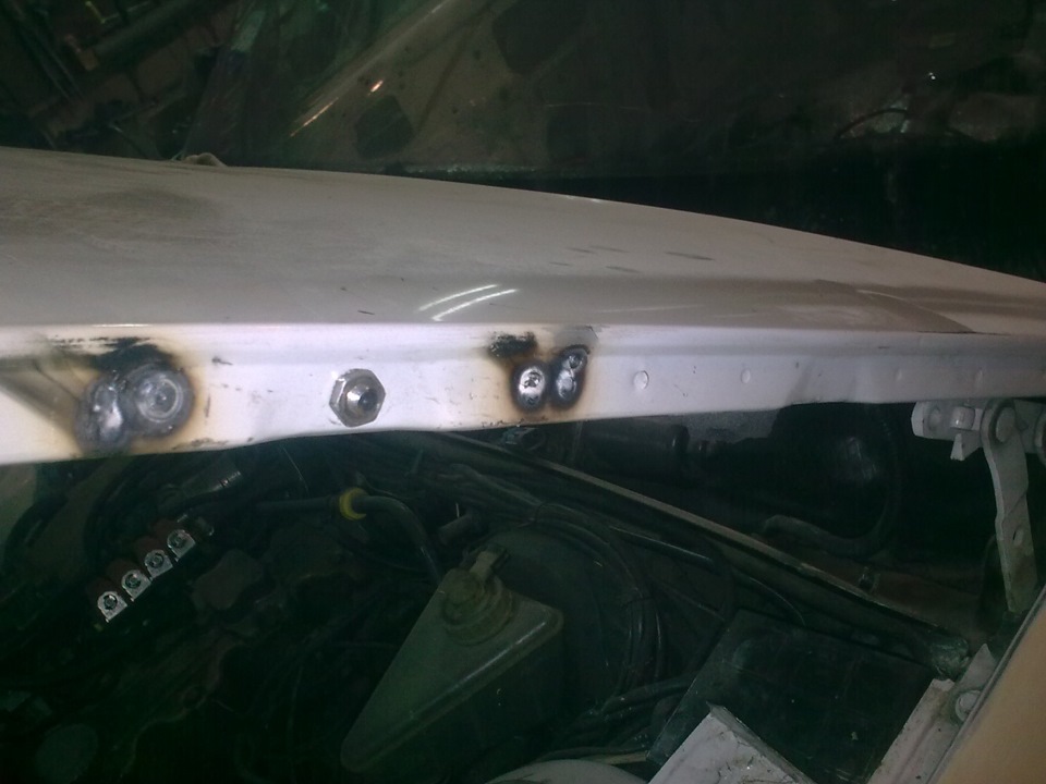

СТОЙКИ КАПОТА

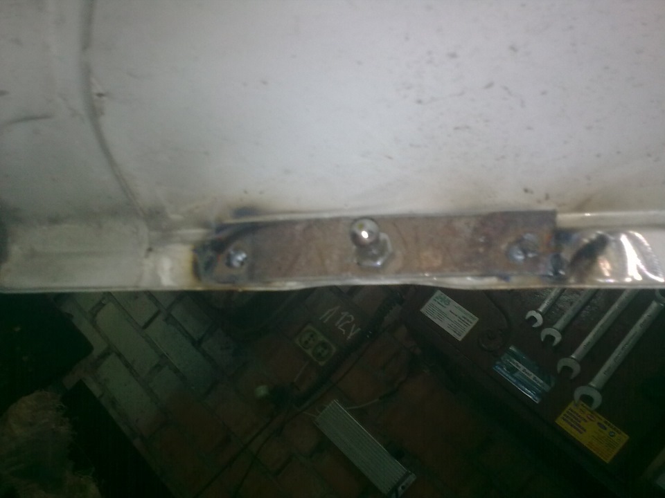

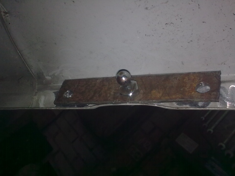

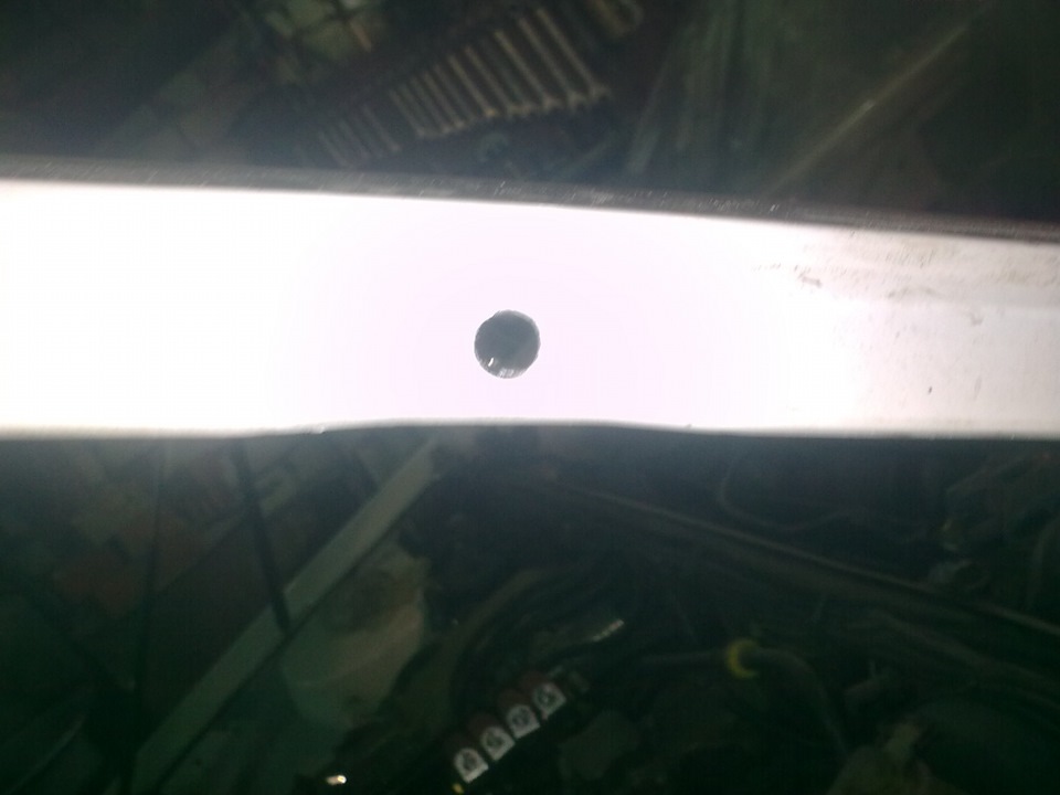

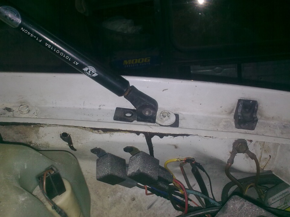

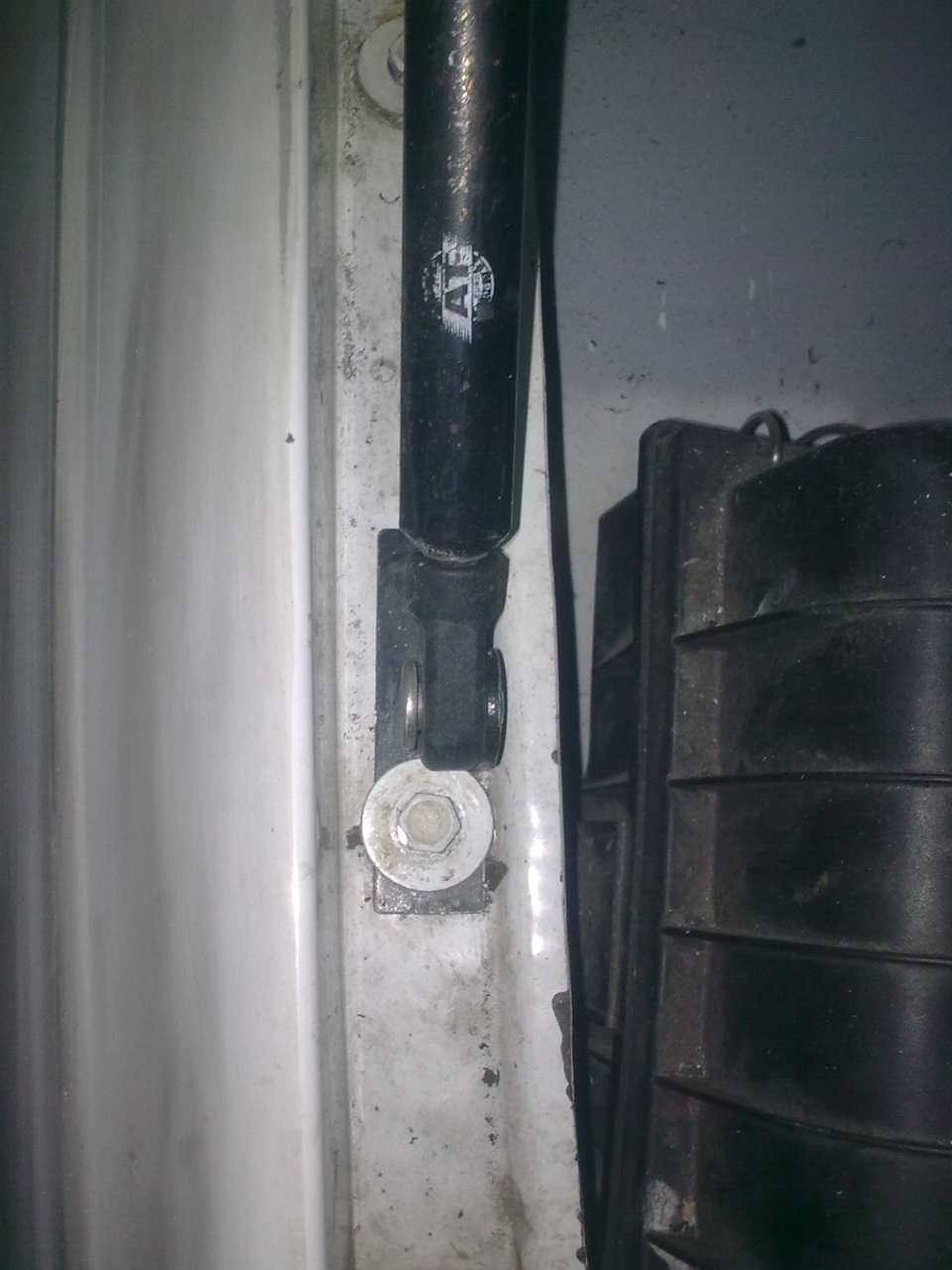

Заморочился внедреним стоек капота.Достала меня наша палочка выручалочка, поддержки капота.Заказал с ООБ нижние крепежи стойки к кузову.
Ну начался процесс внедрения, Сделал замеры с ооб давай тулить не получается и все тут,
Стоечка была одна бу, почти не рабочая, товарищ поменял поставил себе на ооб со славуты, подходит в идеале.
Но у меня так и не получилось, или день тяжелый, или мозги заржавели)), короче никак.

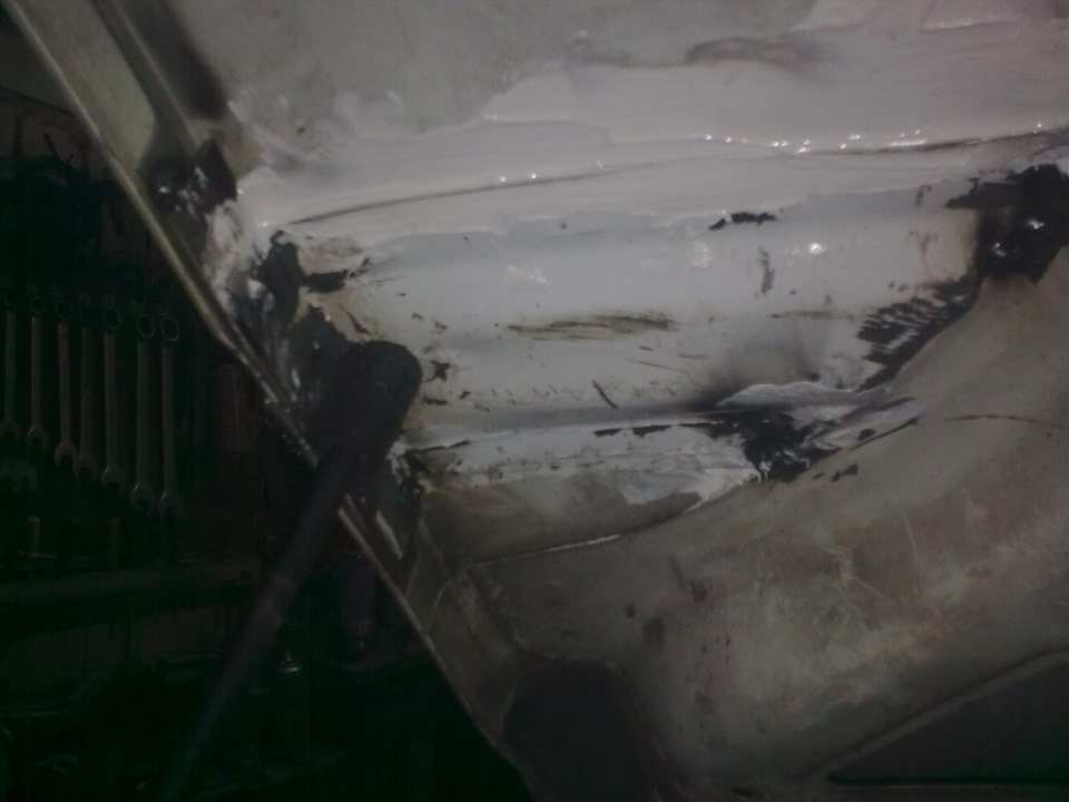

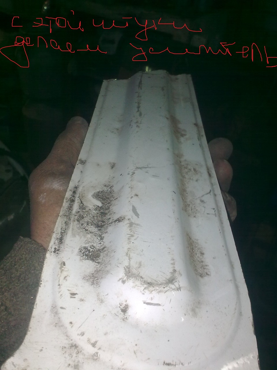

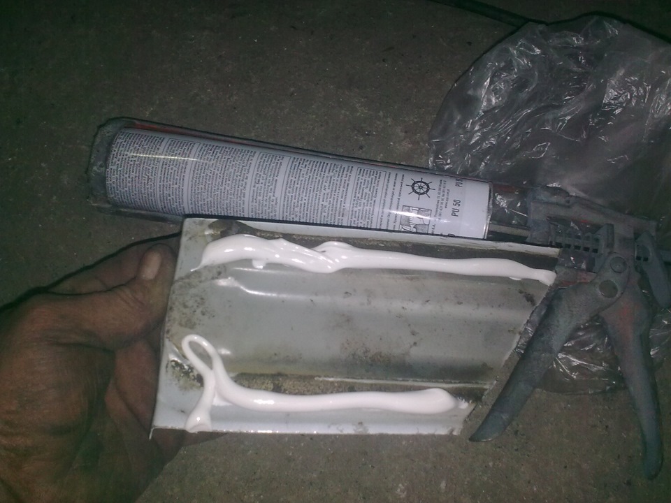

Товарищ подогнал с десятки универсала, тоже бу и уже вместе с ним, мы и скумекали как сотворить чудо)).К крылу закрепил к болту крыла, а верх байда получается гнет капот и все.Нашел выход и сэтой ситуации.Сварганил пластину, потом усилитель и все это внедрил на капот.Усилитель приварил и посадил на гермет.

И как пружина ведет себя?

Блин самого это задолбало…хоть и не часто сейчас туда лажу, но все равно…Одно смущает — на сколько хватит упоров — капот тяжеленный…Или я не прав?
По работе зачет…простенько и с умом
Уверяю капот тяжелый руками подымать)), а вот две б.у стоечки подымают на ура.Я тоже так думал что тяжелый оказалось нет).

нормально потрудился) а пружинку смазывать надо) я тоже долго мучался как купил машину — капот только открывался только когда один человек дергал за рычаг а второй прижимал капот)
С тобой полностью согласен)), что надо мазать, но поставил новую с девятки, открывается легким движением руки)) не смазанная.
