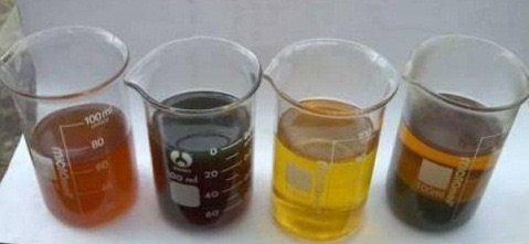

2 и 4 экземпляр интересует больше. Только экспертизу делать?
Вторая колба очень похожа на СМТ, в 4 очень не нравится осадок — его не должно быть.
Экспертиза лучший вариант, если финансы позволяют.

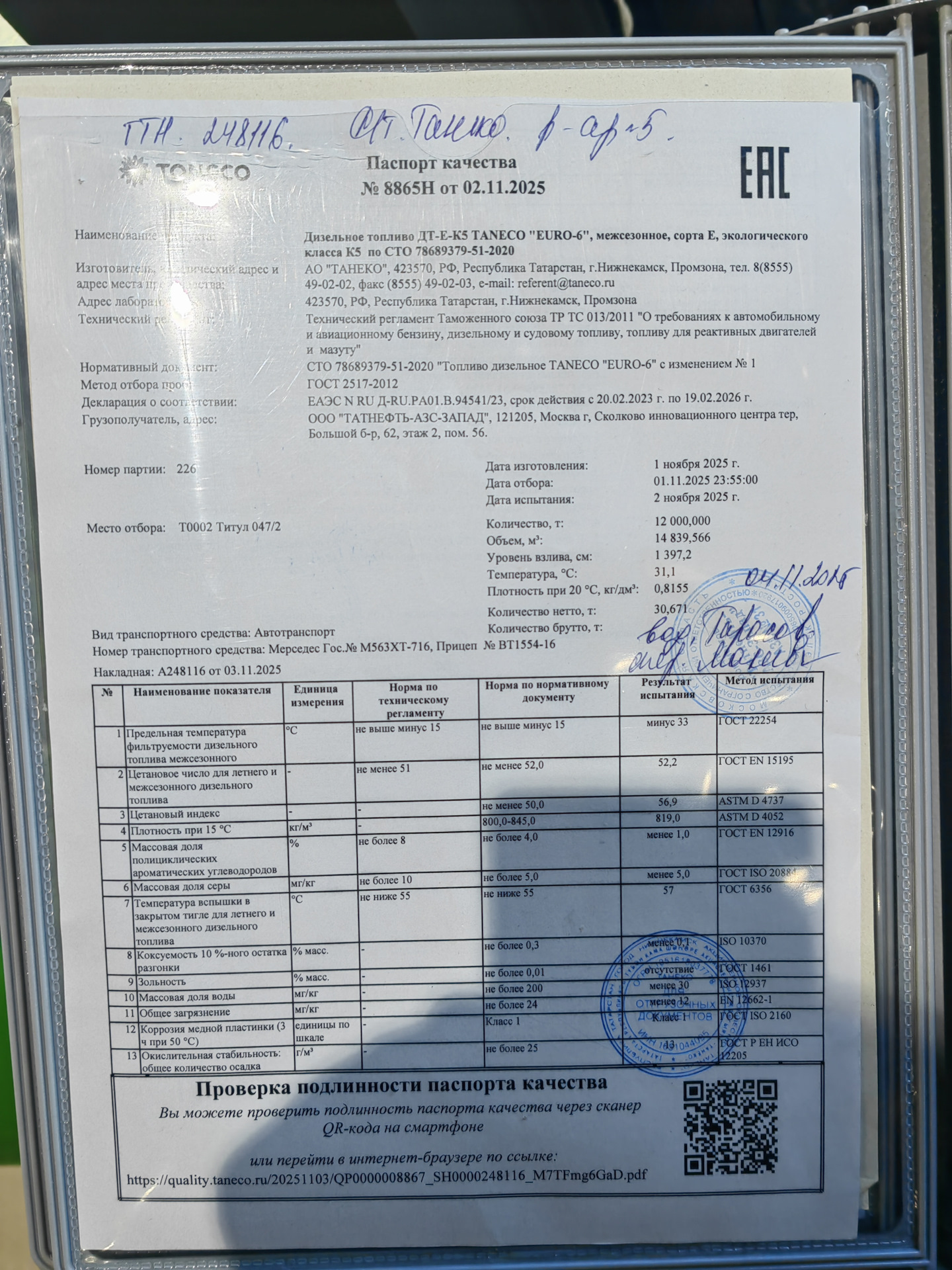

Везде пишут про ДТ ТАНЕКО, на форумах пиарят его. Реально такое хорошее на ваш взгляд или просто хороший рекламный бюджет?
Именно ДТ, не СМТ? Нормальное топливо. Реальное Евро-5. Мы даже реализовывали его на некоторых заправках, где был спрос на него.
ТАНЭКО завод новый, строился специально под производство топлива Евро-5.
