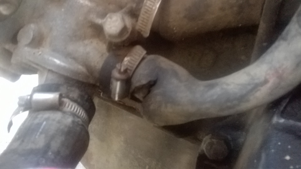

Вчера выехал с гаража, обкатать машинку, посмотреть что да как.
В итоге за вечер понял, она черепашка но думал что будет хуже. Сотку по городу набирает на четвертой и остается запас, а ведь есть еще и пятая. Когда газ в пол с глушителя ровно ноль дыма, можно попробовать чуток подкрутить насос и придать тяги. Вывод, в городе не хватает чуток мотора этого (надеюсь решиться регулировкой насоса. А то как жижули классика по тяге с 1.5) ну а по трассе сотку точно на легке держать будет даже больше, так что для трассы в самый раз.
Расход еще не знаю, максималку тоже. Но вчера на 4 литрах проехал 50км а там заехал заправился на всякий случай (после прежнего расхода 20+ при езде с тягой подобной этой что сейчас- ощущение что ездил на воздухе)
Теперь о совсем плачевном, чтото со стартером (перестал заводитть, замыкает и все, даже нече не щелкает) а снимать его теперь гемор, не то что на 1.8. (коллектор мешает, плюс гена в том раене теперь да и сам стартер побольше будет)
Но как говориться беда не приходит одна, сломался стартер, я на природе, у меня дизель епте, стоит тарохтит не глушу. И тут бах (я было подумал колесо на мгновение) оборачиваюсь а машина в спецэфектах, точнее в паре. Это так патрубок разорвало. На приборке ближе к 100 градусам но вентилятор не сработал (хотя может еще и рано было для вентилятора) откуда там давление не знаю, быть может пробка плохая стоит на расшерительном (поставил с донора, но он же как то ездил) или еще чего.
Буду устранять последствия, искать причины, ну и конечно же доделывать остальное все (работы тьма и то что сделал уже это только начало)

потрубки всегда надо новые, они если внешне и норм то внутри нитки гнилые и они часто вьёбывают
Да згнил патрубок, внешне живой а руками легко рваться. Годы епте. Буду менять все

Стартер эт херня думаю целиком купить а то этот даже выглядит уставшим, да и не парит он меня.
А вот чего патрубок сорвало. Хотя щас когда фоткал его он тоже выглядит так себе и еще один доверия не вызывает- надо узнать почем новые а то особо и выбирать не с чего (есть гдето с 80ки, 90ки, и сааба патрубки, с машин которые разбирал. Но всем лет под жопу. Нужно все новое ставить, может от росийского автопрома что подберу. Думаю что что а патрубки можно и от чего нить нашенского впихнуть нече страшного не будет)
В системе охлаждения вообще давление большое на горячую не в курсе?

Этот уже поменял что лопнул, резина некакая в том что лопнул. Годики видать, поэтому и лопнул.
