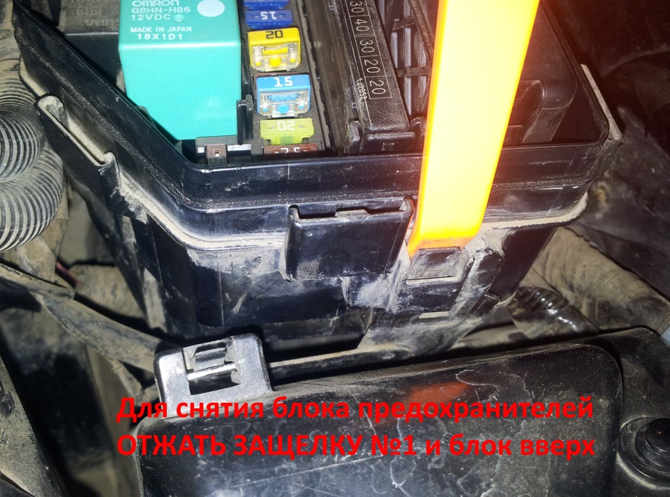

Сомневающиеся в своих силах убедятся в легкости сего деяния. Для экономии времени и поиска инструкций по разборке, я вам предоставлю свой вариант.
И так уважаемые дамы и господа, опишу просесс в картинках. Открытие капота и отключение аккумулятора будет излишним. Крышка предохранителей снимается прижатием фиксаторов (на всякий случай).
Будет не лишним и ПРЕДУПРЕЖДЕНИЕ: при производимых работах не забудьте отключить аккумулятор. (В данной ситуации лучше вообще его вынуть)
1) Снять с крепления, рекомендую блок предохранителей (далее БП), путем отжатия фиксаторов от центра блока наружу и приподнять.
2) После освобождения БП, подручными средствами веревкой, проводом или резинкой необходимо зафиксировать в поднятом виде.
3) Следующим шагом облегчаем доступ к ЭБУ, скидывание крышки воздухозаборника. Руками вытянуть 2 клипсы-грибки и освободить фиксатор с кронштейна (см. 1 фото)
4) Воздуховод треугольный просто снимается вверх.
5) Теперь осталось снять кожух с разъема, который ближе к радиатору. Подцепить 2 верхних края и отведя верх вывести из зацепления 2 нижних выступа. Продвинуть по гофре в сторону крыла.
6) Всё на этом. Теперь осталось сфотографировать на память цвета с их расположением в самом разъеме. Сборка производится в обратной последовательности.
