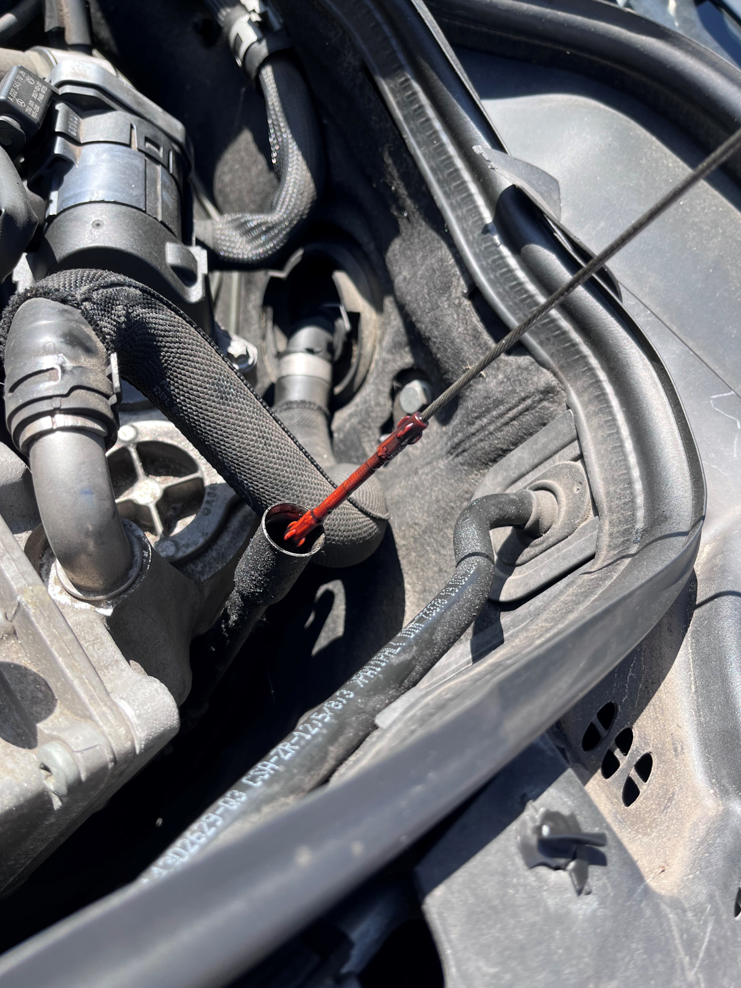

Масло 229.52 и воздушный фильтр .
Пробег 451700
Уровень середина
непонятный свист при ускорении в районе турбины
Снял корпус воздушного фильтра там все вроде норм .
Кто сталкивался не сочтите за труд черканите в комментариях
Дополнения
Делал дымогенератор из квадратной трубы, один сделал со свечей снизу другой со свечей сверху . Заполнял глицерином . Дымило до того момента пока глицерин не закипал . В интернете советуют разбавить дистиллированной водой, стало дымить ещё хуже и закипать быстрее . В итоге забил сделал из бутылки .
Дымом подсос воздуха выявить не получилось, но и сигарета была только одна . Но так как я вчера читал у Алексея что свист может быть из-за выпускного коллектора . Протянул гайки, одна на которую показывает стрелка протянулась на четверть оборота .
Все собрал, пока свиста нет .
