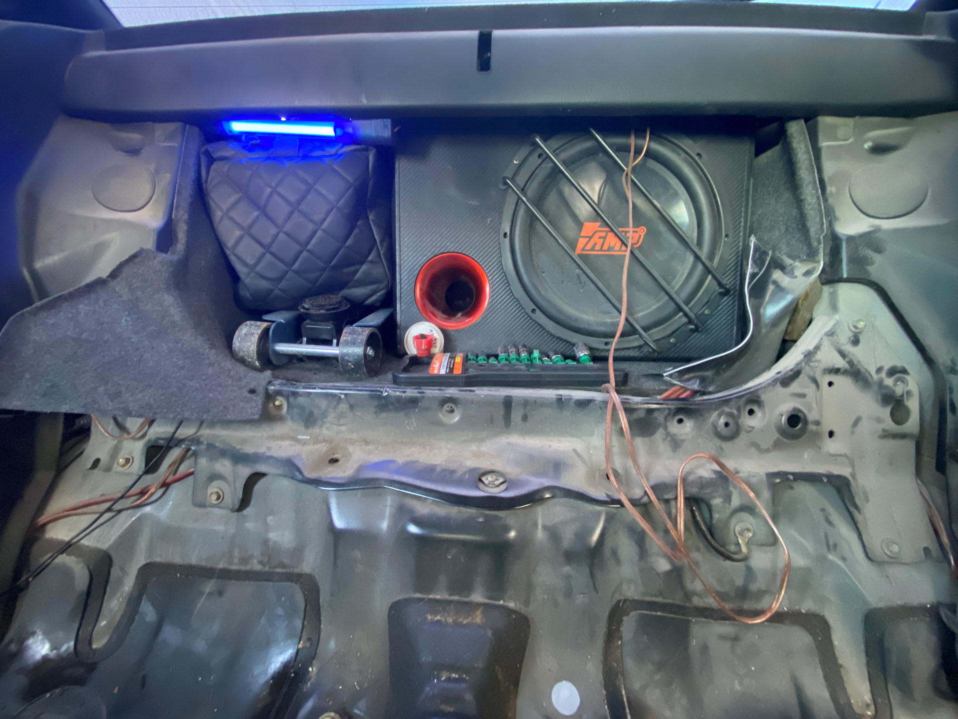

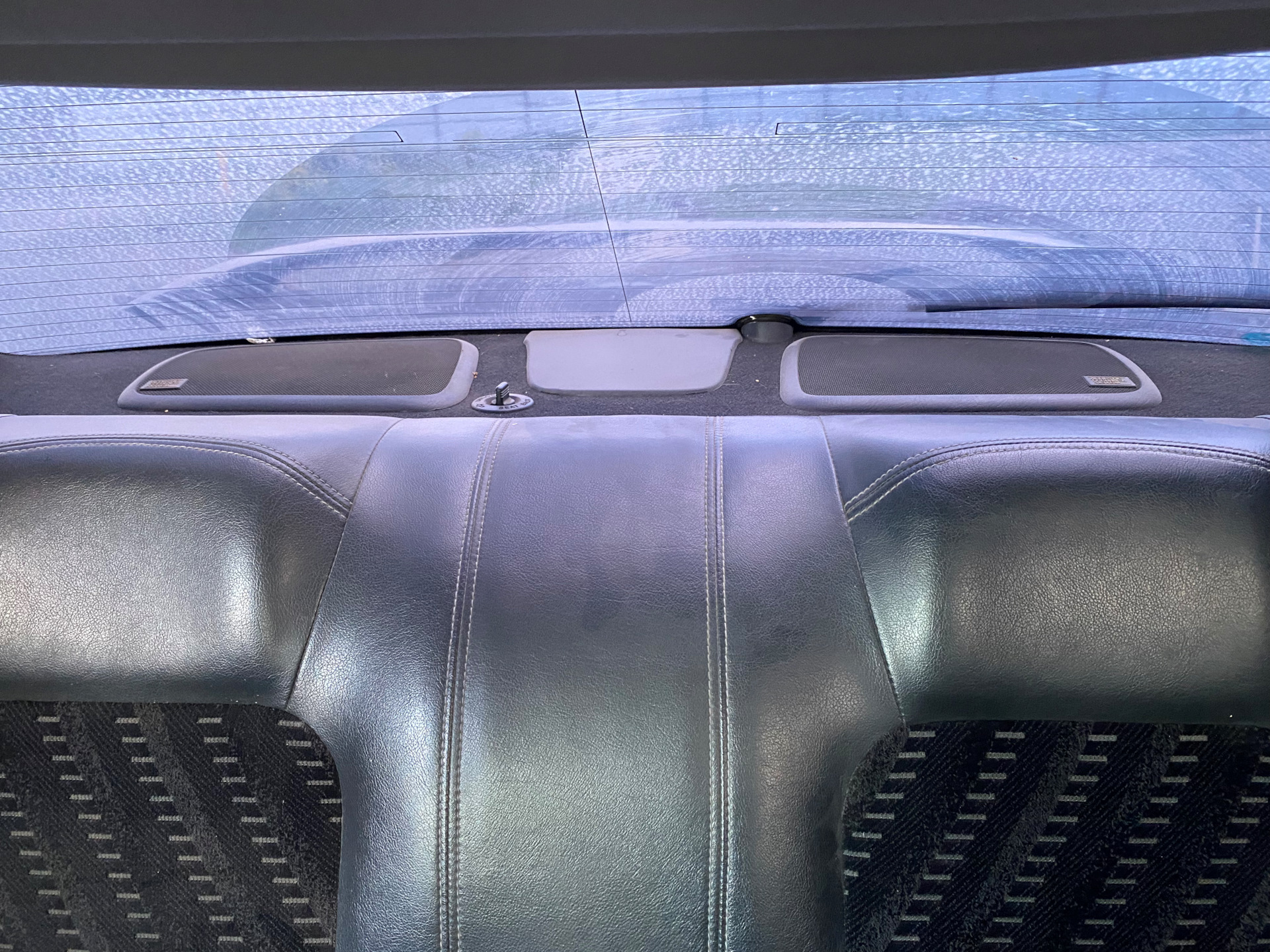

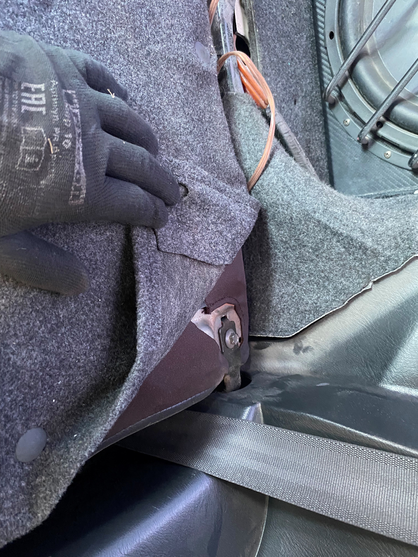

1. Снять задний ряд (он же диван);
Чтобы откинуть верхний ряд необходимо повернуть пластиковый рычаг, показанный на фото. Откручиваем два болта, которые находятся параллельно друг другу за накладкой, чуть надавливаем вниз и достаем верхнюю часть.
Нижняя часть нашего дивана крепится на клипсах и фиксируется металлическими уголками к "спине" заднего ряда. Достаем его, поднимая вверх край дивана и тянем на себя.

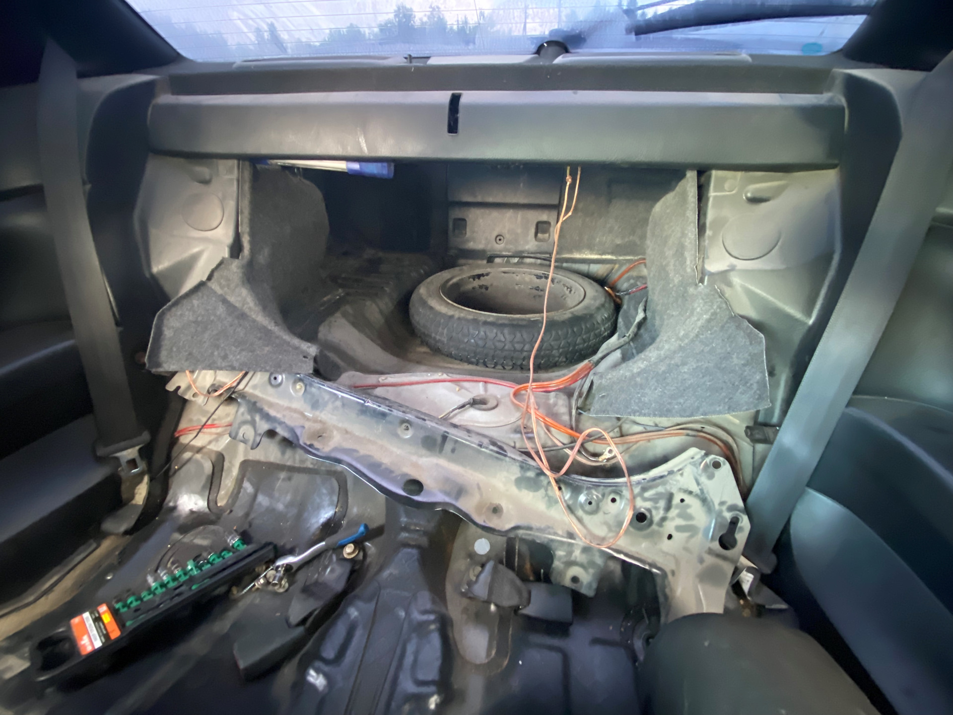

2. Открутить все крепежи;
Металлическая пластина, которая идет для усиления крепится на болты, откручиваем все их в круг и откладываем в безопасное место, чтобы не потерять)

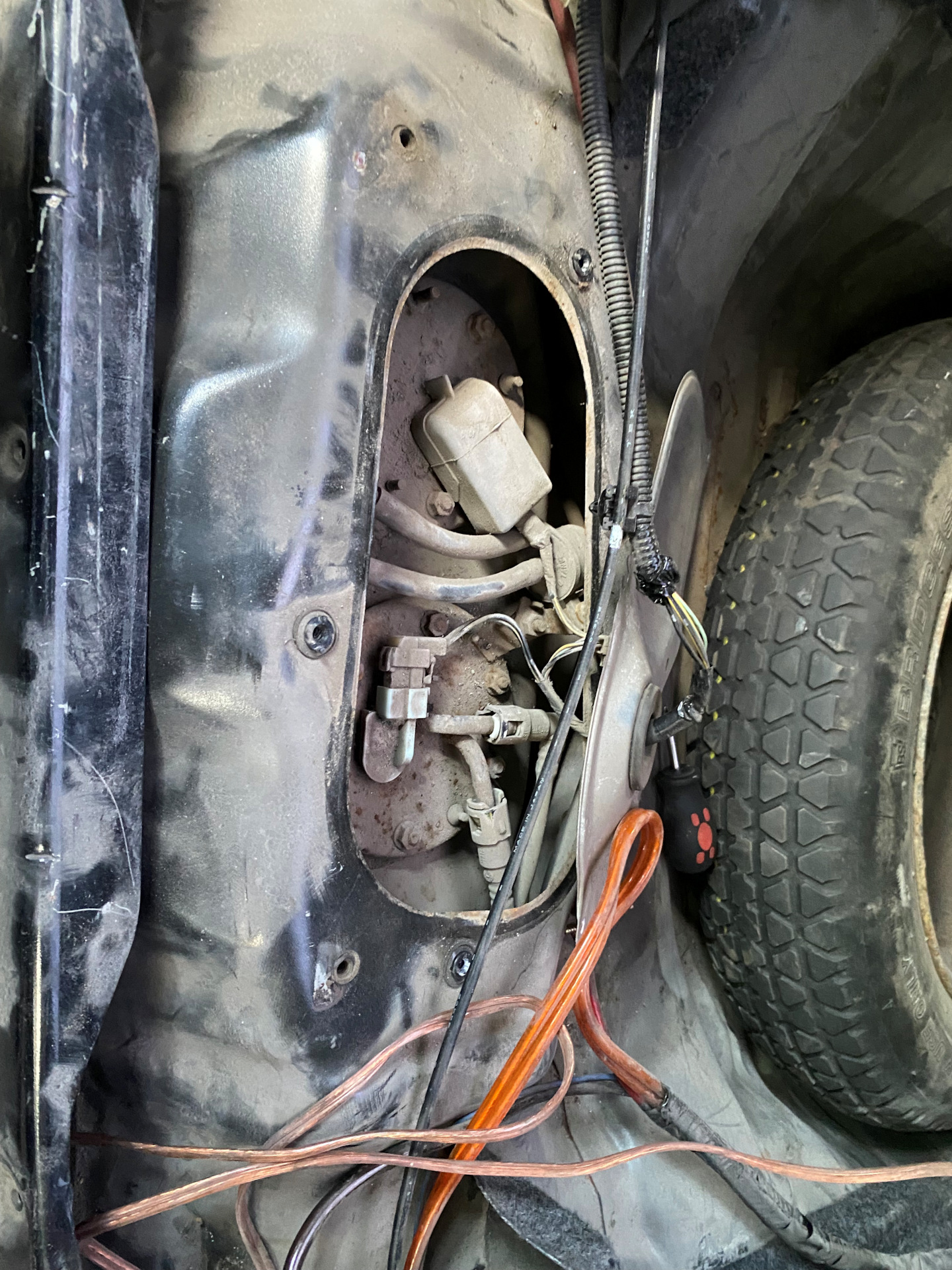

3. Снять лючок и клипсу питания;
Открывается прекрасный доступ для лючка защитного. Для удобства рекомендую выложить все из багажника, во избежания попадания бензина, и облегченного доступа к откручиванию крышек.

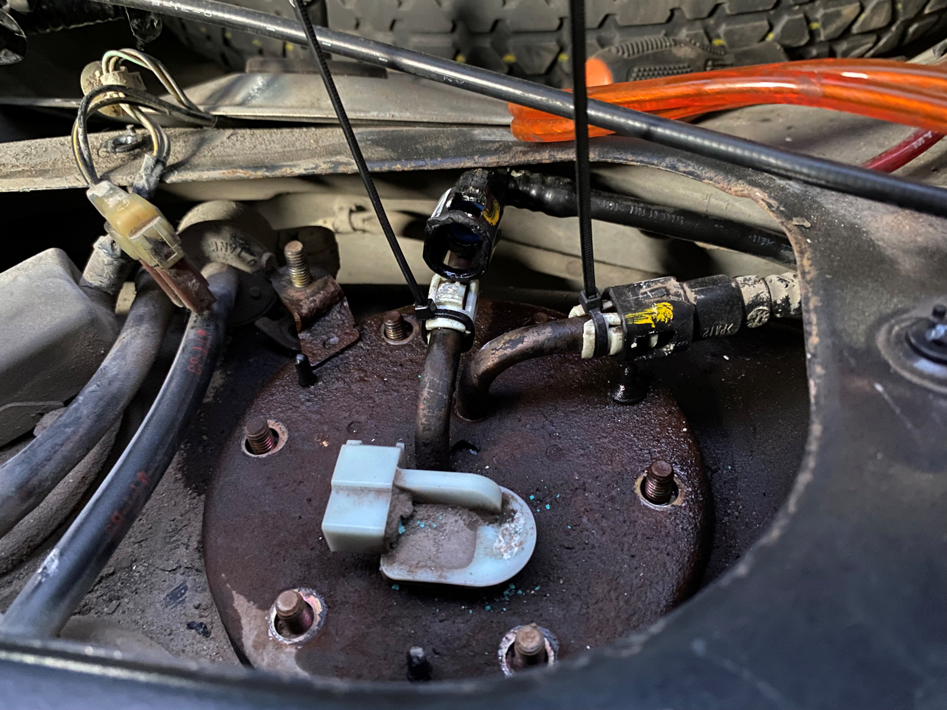

4. Снять патрубки подачи топлива;
Как по мне, патрубки снимаются довольно непросто, поэтому лично мне было удобно перетянуть их стяжками и аккуратно, но с усилием снять патрубки (обратно нужно ставить также с усилием, до щелчка).

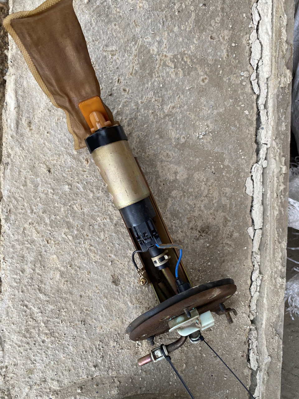

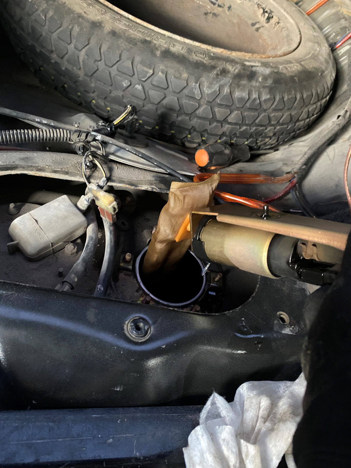

5. Открутить крышку и достать насос.

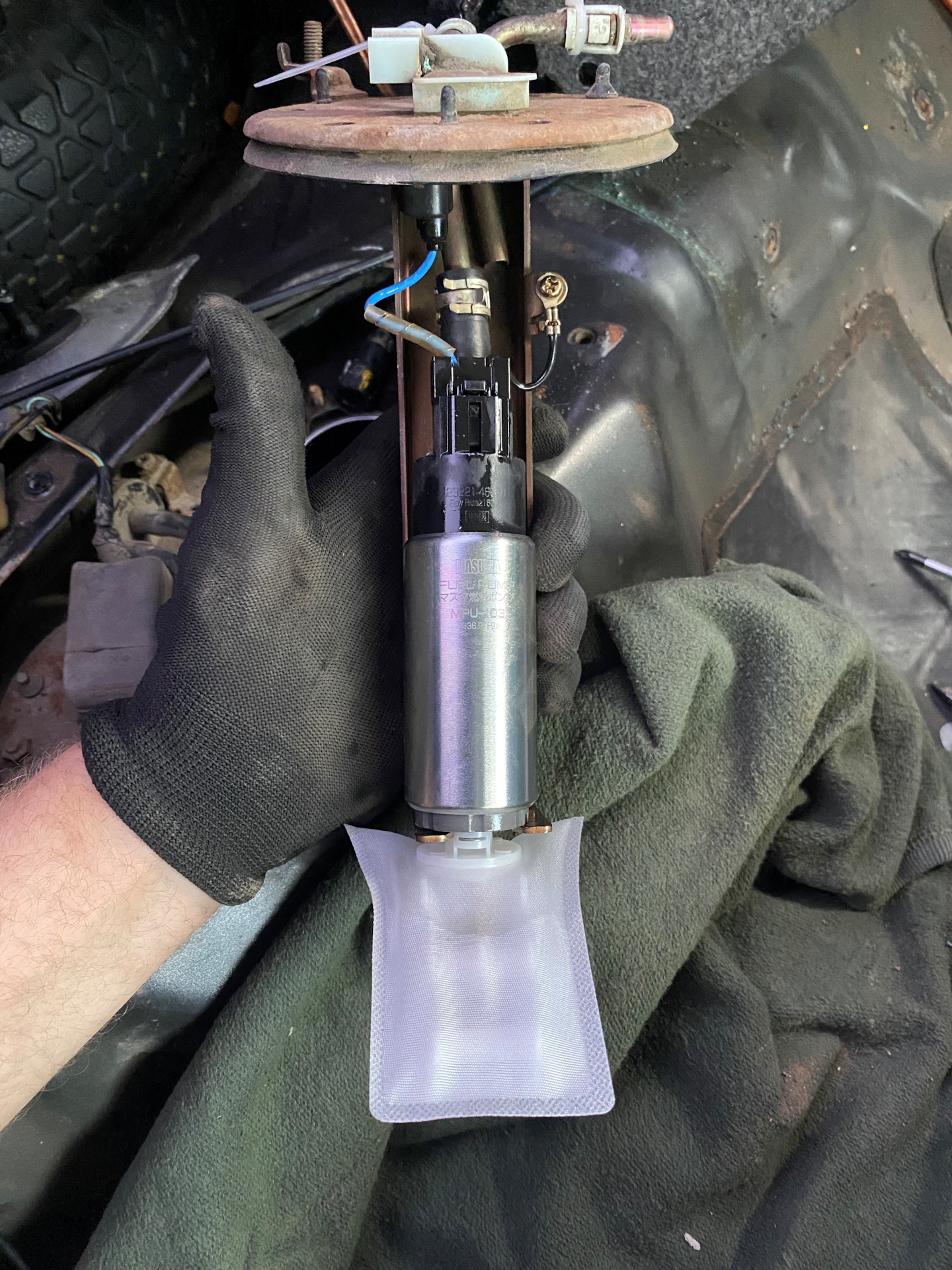

Достаем аккуратно насос, помните, что с фильтра грубой очистки будет литься бензин, поэтому будьте к этому готовы.

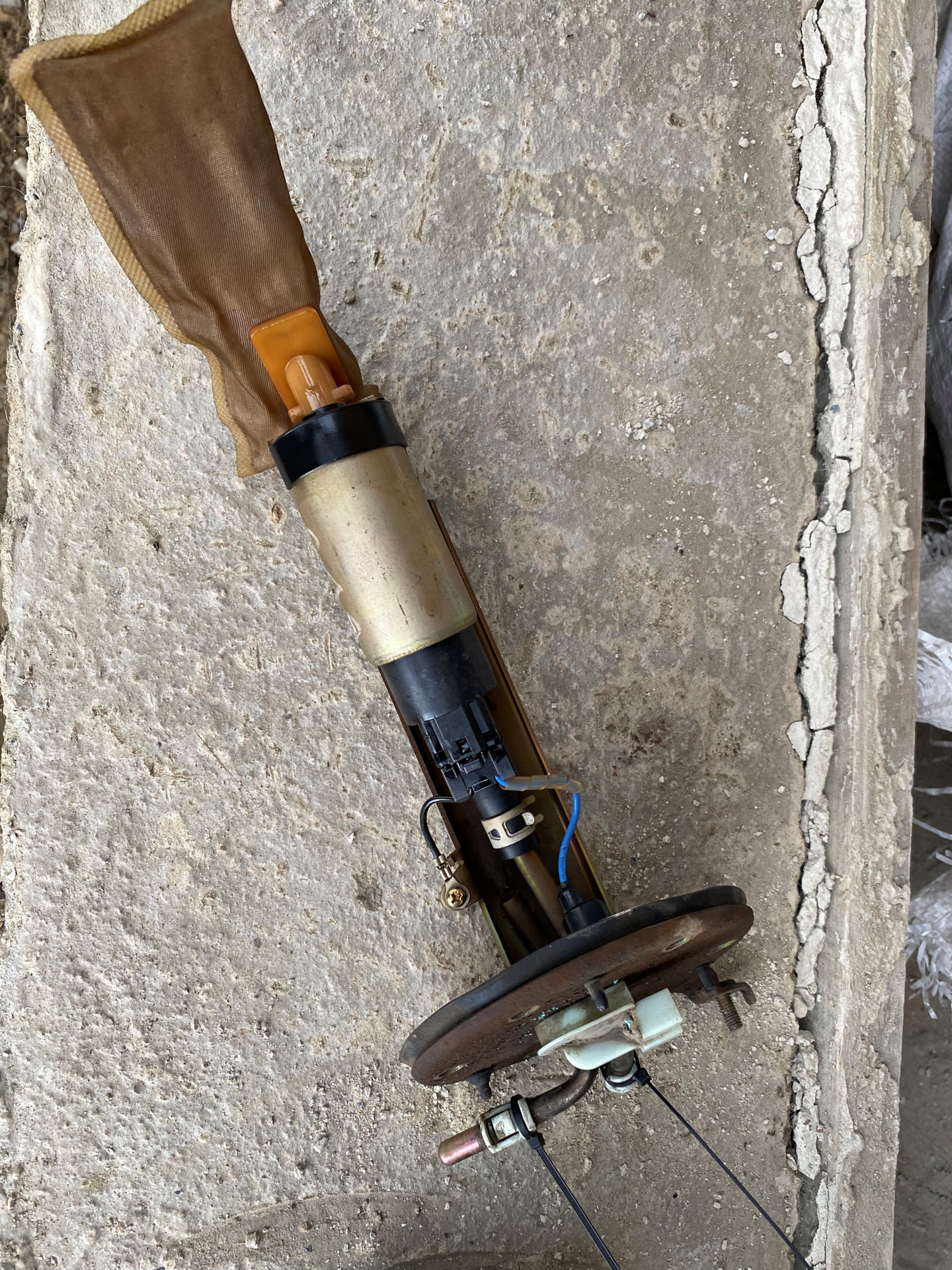

Для замены я использовал топливный насос: masuma MPU-103 (номер MPU103), стоимость 2 821 руб.
Но в его комплекте нет подходящего фильтра грубой очистки, поэтому я его докупал отдельно: SFF0121, стоимость 111 руб.
Не рекомендуется ездить без фильтра грубой очистки: попадание в топливную систему мусора, взвешенных частиц, что живут на дне вашего бензобака, но и также неудобство будет доставлять проблемы подачи топлива, при четверти бака (особенно когда будете ехать в горку или с горки).

есть такой нюанс, что у фильтра грубой очистки угол установки должен совпадать с заводским, иначе он будет перетираться о днище бака и появятся дырки. У многих аналогов он почему-то изменен.
