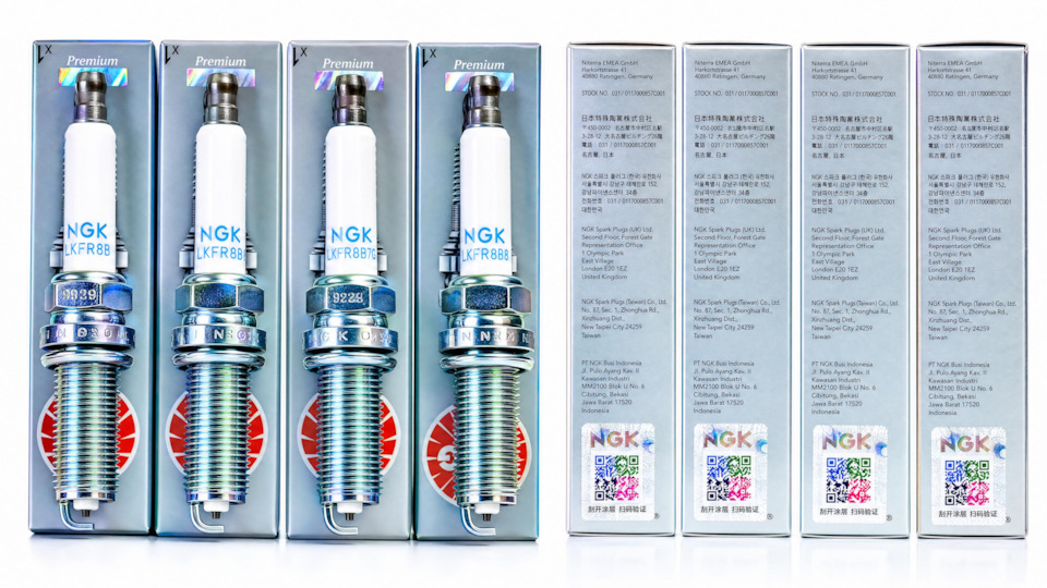

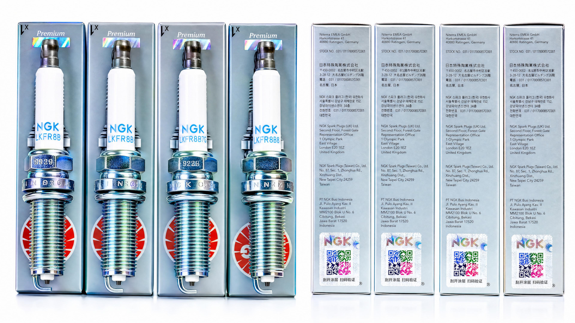

Напомню, разыгрывали мы комплект оригинальных иридиевых свечей NGK ILKFR8B7G.
Условия были простые: нужно было угадать в комментариях очередную доработку в моей машине. И да, почти все угадали правильно…
Это интеркулер Mishimoto Style на 10 литров для Geely Coolray.

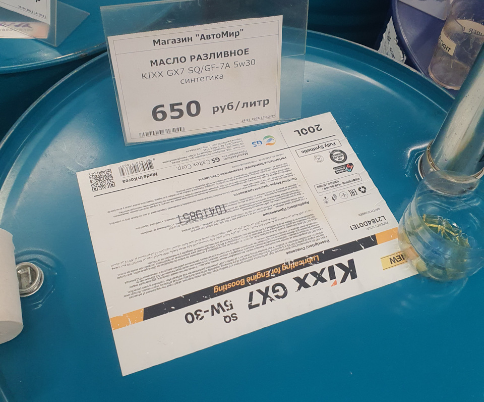

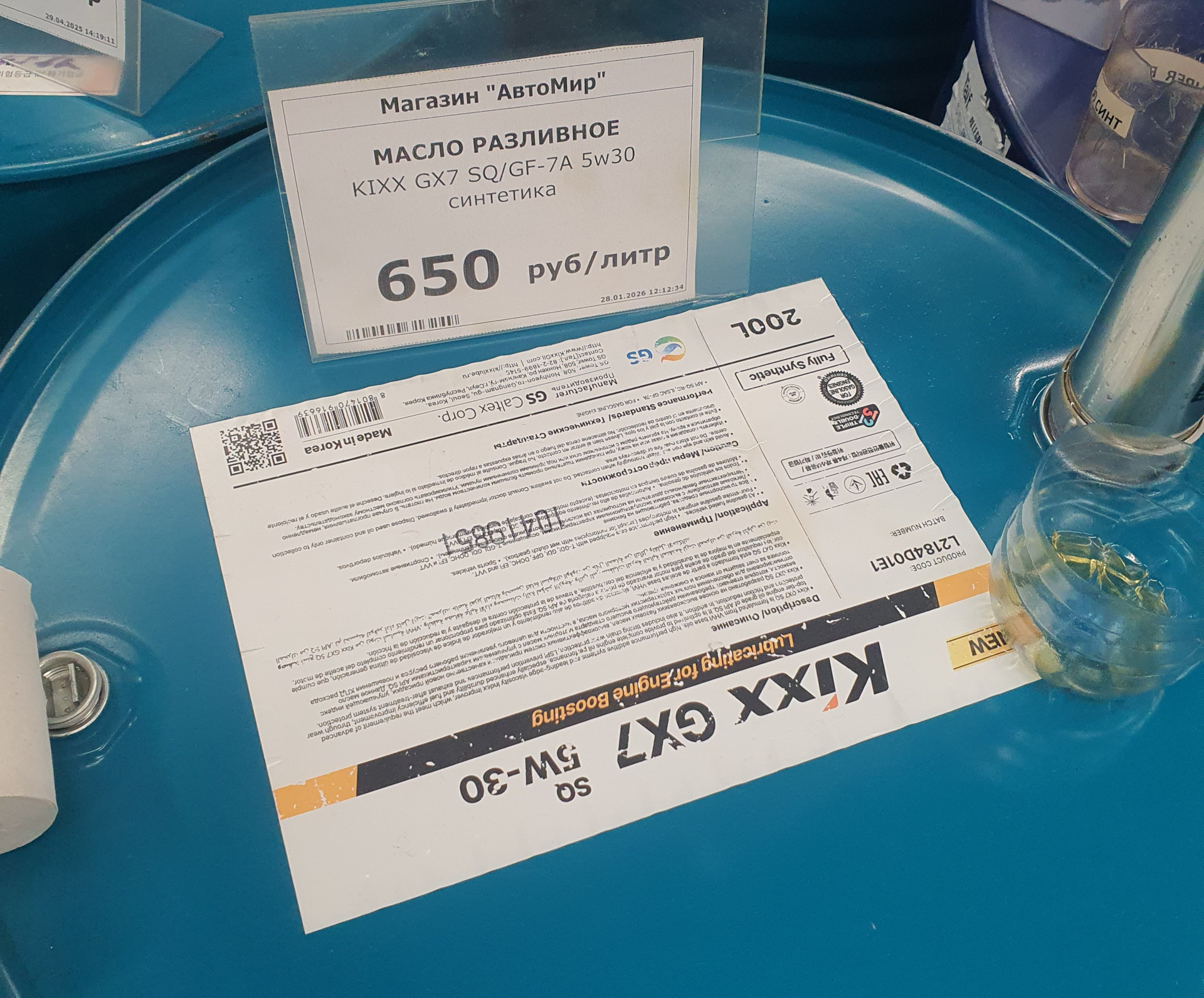

Я сейчас вот такое лью…
Я такое и залил. У Кикса уже новый допуск появился. Самый современный SQ/ GF-7A. Новый Кикс GX7
Да Я в курсе про новый допуск… Сейчас вот такое в последний раз пришло хотя покупаю по этой ссылке много лет…
ozon.ru/t/zLUKMuG
Pomortsev1988
ozon.ru/t/Hqzeje9
Pomortsev1988
Ценник хороший! 👍 Хотя никогда разливное не брал и всегда опасался разливного масла…
Страна у нас такая что веры людям нет!
Бочки по сути делаются для автосервиса. Ты же не будешь из канисты масло наливать в мотор. Мой брат тоже бочки себе берёт в автосервис. С канистрами не удобно работать в автосервисе при большой текучке масла.
Согласен для автосервиса да бочки… Но нужно быть на 100% уверенным в тех людях у кого это масло в автосервисе меняешь…
Я даже раньше когда у дилера Тойоты проходил ИО то не допускал чтобы лили разливное и у них на складе было тоже самое только в канистрах запечатанных и распечатывали при мне…
Ну короче тут уж каждый сам решает как ему поступать…
