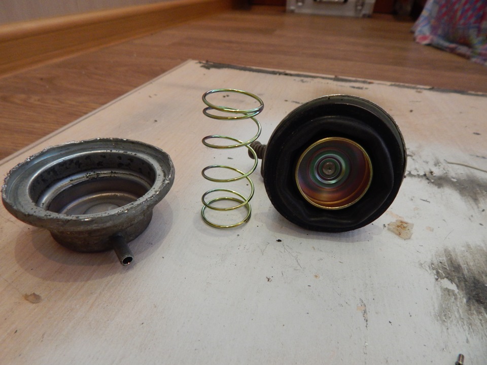

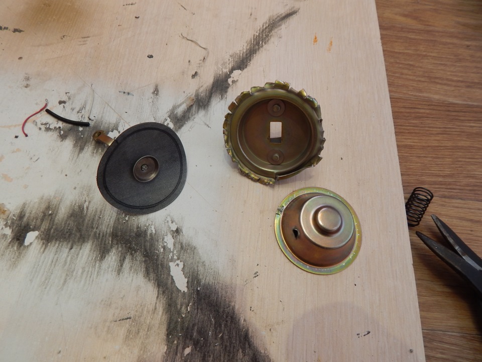

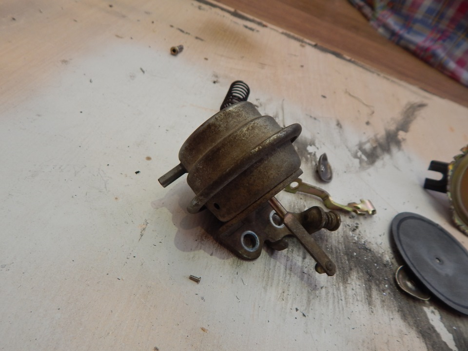

1) Снимаем пневмопривод, 6-гранником на 5, снимаем стопорную шайбу, предварительно подложив под место предпологаемого падения тряпку, частенько пишут, что если прое----ь то хрен где потом такую найдёшь, не думаю, то что настроение испортится и придётся чуток поискать, это да, а так, думаю в радиодеталях можно такую найти, или маяк-233 разобрать=).

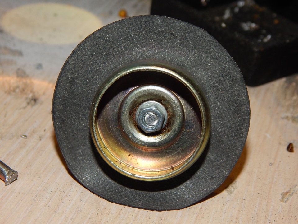

2) Развальцовываем привод, т.к. более менее крепкив тисков у меня нет, так же как и гаража, пришлось всё делать "на коленке" на балконе, в общем при помощи пассатижей, тапка и недюжей силушки богатырской я вскрыл его.

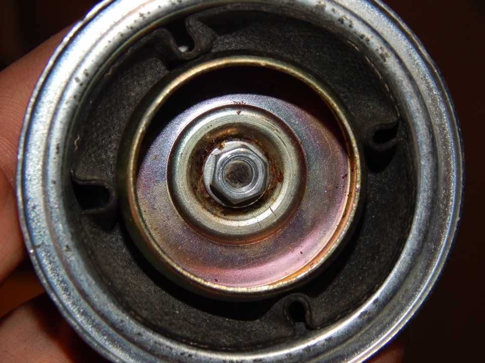

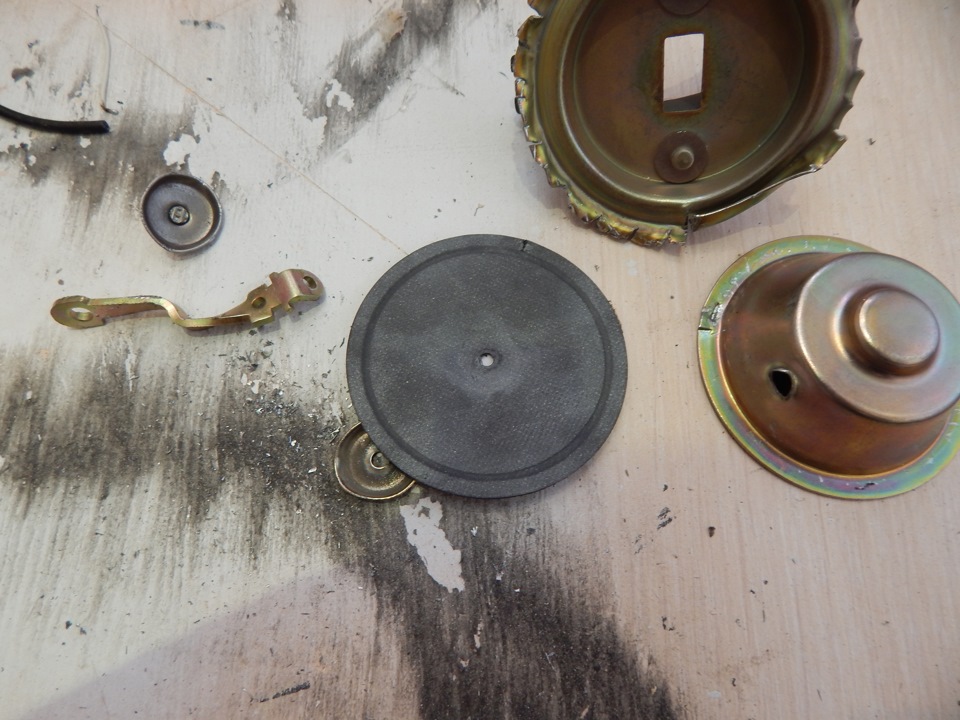

3) Проверяем мембрану в надеждах найти брешь (не, а то получится, что зря корячился снимал разбирал=)), и с определённой долей если можно так сказать радости, находим и видим кстати, что вся резинка уже довольно под уставшая.
5) Высверливаем фиксатор на штоке, освобождаем мембрану с держателями.
На этом действенные шаги к оздоровлению привода заканчиваются…начинаем курить форумы и шевелить мозгами.

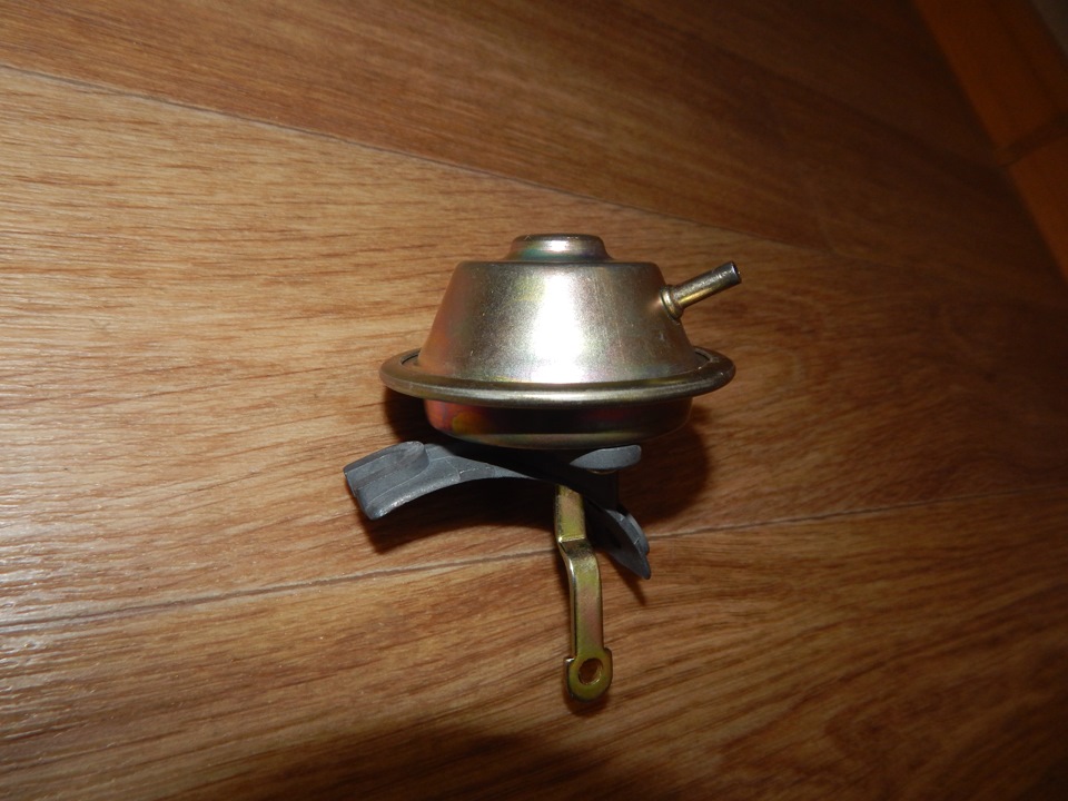

Понеслась, ЗДЕСЬ, читаем как ЭТО работает=),

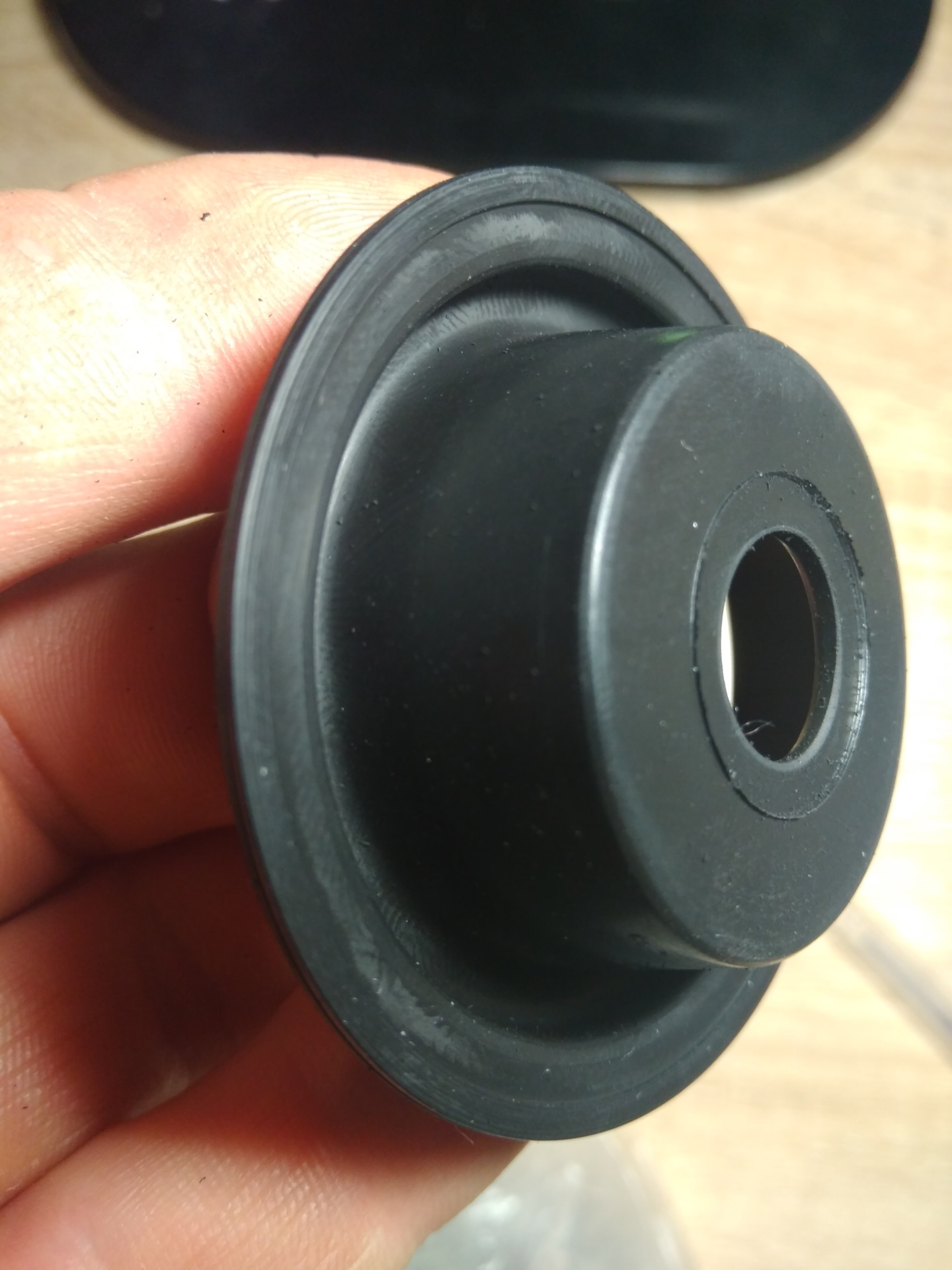

Сначала решил сделать как EgorSanch, даже купил вакуумный привод трамблера от 2108
Разобрал, вытащил мембрану
Но, почему мне не понравилась затея с этой мембраной, во первых она жестковата, но и бог с ней, суть в том, что она прямая, и не даёт того хода штока, который должен быть, т.е. получил бы то, что имел, не рыбу ни мясо, он был бы полуоткрыт или полузакрыт. А если так сказать делать ход полным, как надо (хотя это не удастся, т.к. после завальцовки мембрана прижмется, то получится вот такой результат.
Начал копытить дальше, перчатка (даже с утра зашёл на работу (сейчас в отпуске) взял пару диэлектрических перчаток), формочки б** для выпечки=), (а ведь хотел уже в "посуда-центр" ехать=)), потом жалел что пару лет назад выкинул десяток противогазов…писец в общем=)

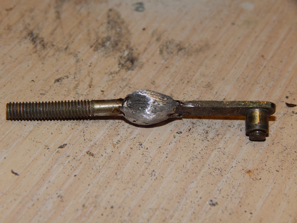

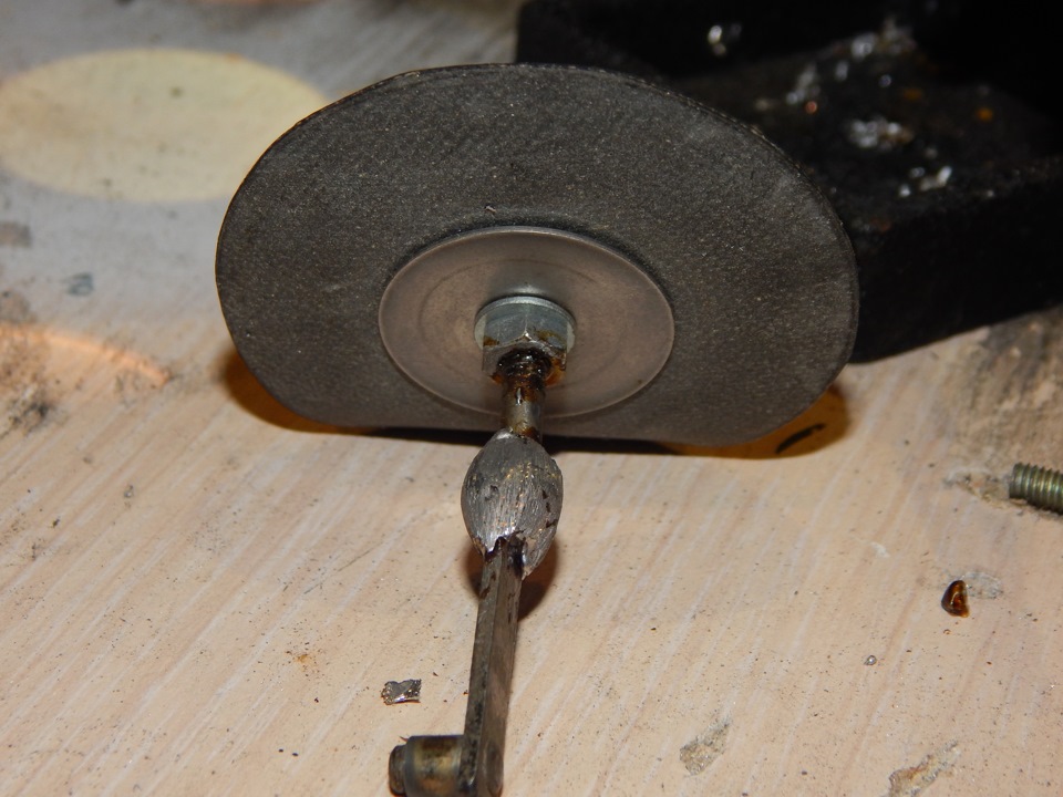

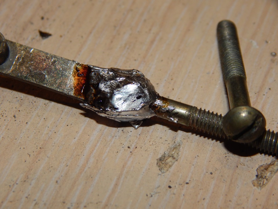

В итоге за день мучений, был разобран привод и таки переделан шток, идею подхватил у Polumixail, вот тут.
Нашёл в куче болтиков подходящий, распилил, припаял.
Ну и далее первый, не понравившийся вариант.

Короче пайка моя развалилась через чутки=) сейчас делаю его разборным и шток из шпильки.

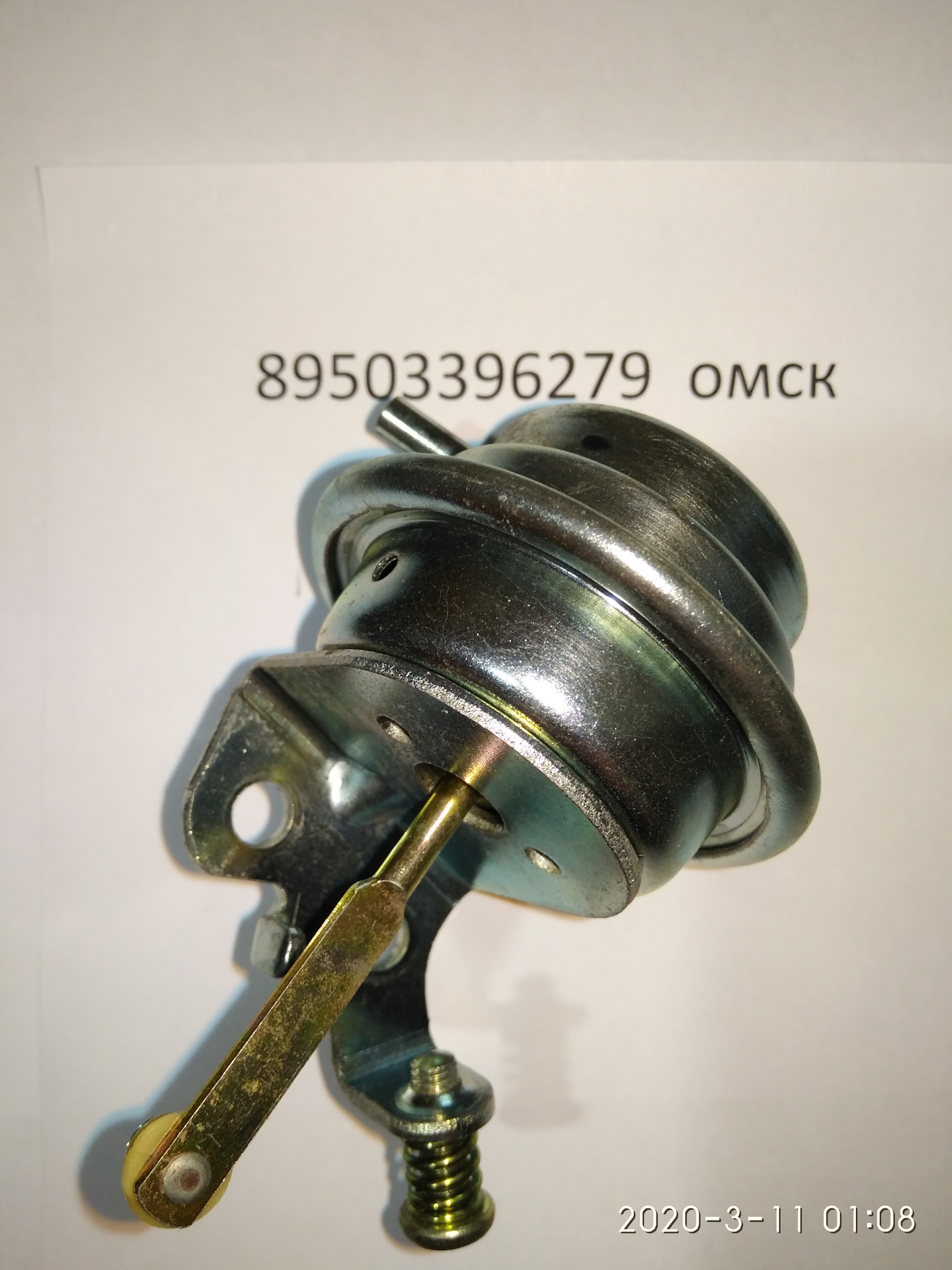

Тоже решал данную проблему, однако просмотрев массу инйформации о переделках данного клапана, принял решение, что все эти переделки не ходят долго, после чего заказал клапан от МАРКА 2 № 17061-46010, который и был успешно установлен.
Немного переделали крепления и все. Машина поехала.

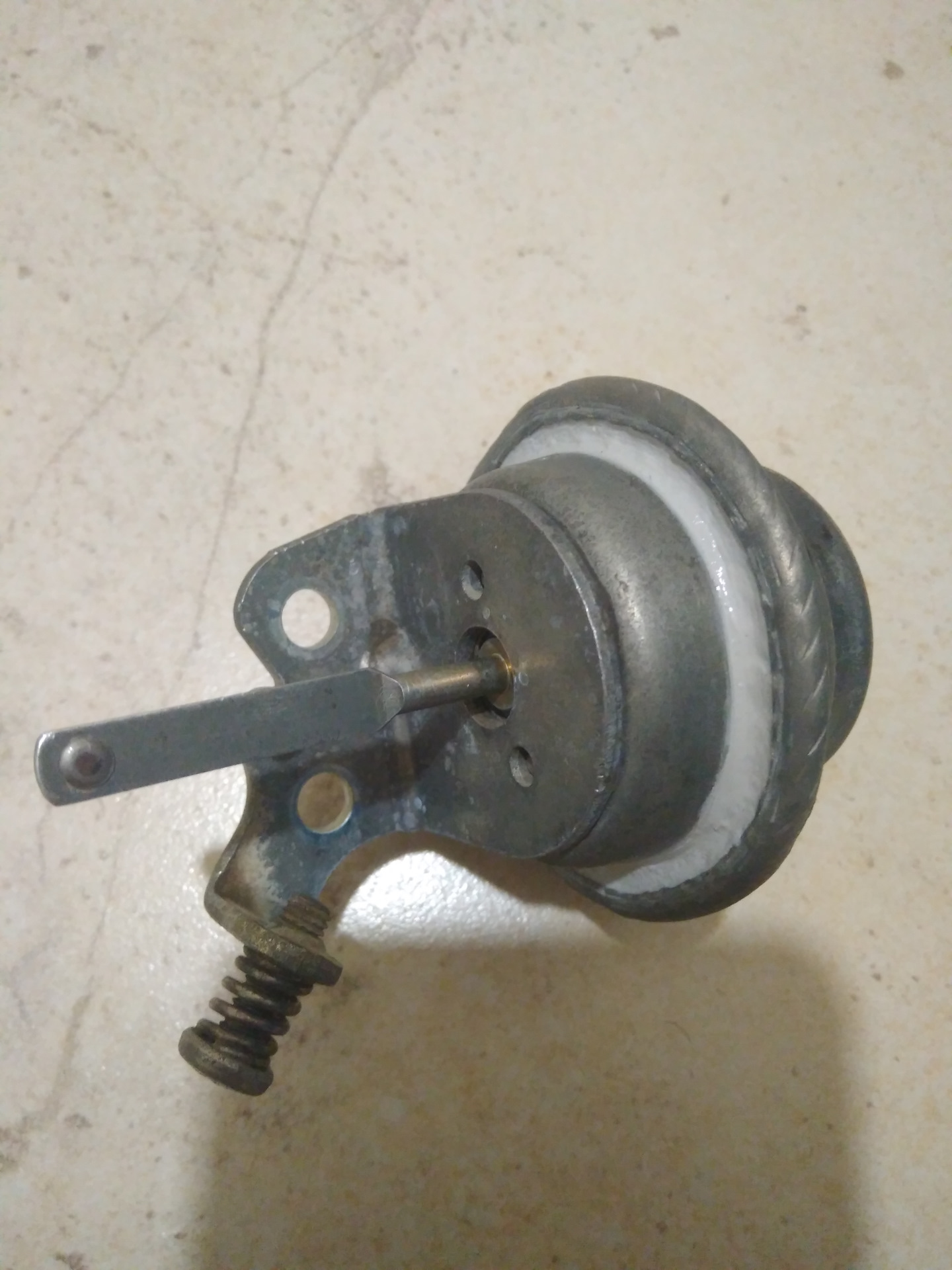

Я просто старую мембрану залил герметиком, почти год, полёт нормальный)
В принципе тоже думал об этом, но почти никто так не делал, поэтому и были опасения по поводу долговечности, теперь точно старую не выкину замажу, запаска будет=).
Но тут ведь видишь дело в том, что она уже вся порепанная, сегодня тут дыру залеплю, а она через месяц в другом месте появится.
Судя по фото, дыра в месте изгиба мембраны и порепана она там же, я по кругу это место промазал и все ок))
Каким именно герметиком мазал?
Самый простой, который в Жигулёвских магазинах продаётся)) гарметик-прокладка)
