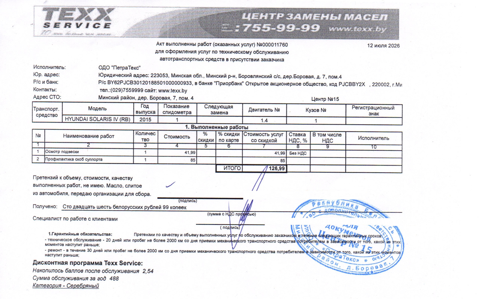

Начал слышать странные звуки при торможении — справа сзади. При этом не мог понять чего — то при торможении, то наоборот как будто при трогании. В общем было подозрение на ручник — может клинит. Записался на осмотр подвески и профилактику суппортов. Ездил в текс сервис он теперь ближе, чем tplus.by — и просто время решает — 5 минут ехать либо 45.
По итогу с подвеской вроде все ок, сделали профилактику передних суппортов (раз полезли, уже делали), а сзади справа задубели сальники вот и клинили то в сжатом, то в расжатом положении (оттуда и звук). Нашли поменяли сальник, но посоветовали через год снова залезть профилактику суппортов всех сделать и заодно купить ремкоплект сальников и заменить их.
Разве что нашли подтеки на сальниках полуоси — но т.к. их меняли 3 месяца назад я все-таки надеюсь, это остатки, а не тем новым 3 месяца капец пришел (это уже тогда вообще ни в какие ворота). Вот думаю заехать помыть двигатель (и снизу и сверху сразу) и посмотреть в итоге будет где что течь/потеть. Если кто делал в Минске и может посоветовать куда заехать — буду благодарен. А то читал, что у кого-то после этой операции и машина не заводилась, а не хотелось бы.
