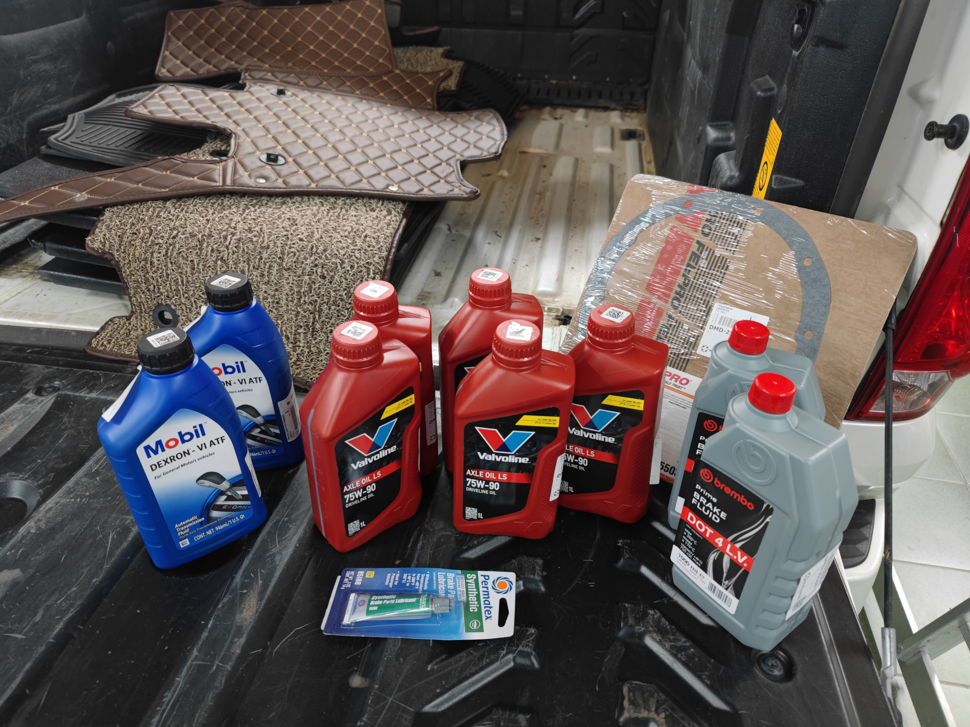

Закупился маслами в автодоке
Передний и задний редуктор: VALVOLINE AXLE OIL 75W90 LS — 5 штук
Раздатка Mobil ATF VI — 2 штуки
Прокладка крышки заднего моста: FEL-PRO RDS55031
Так же для будущей замены сразу купил тормозуху BREMBO L04210
И смазку направляющих суппортов: PERMATEX

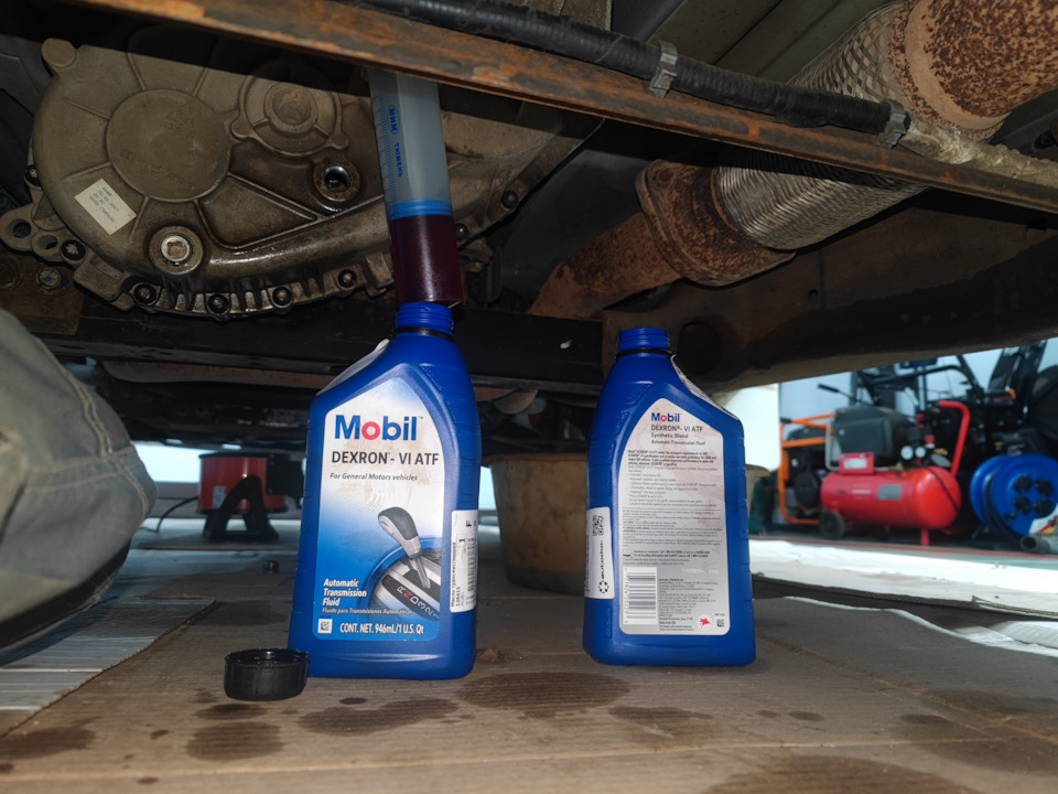

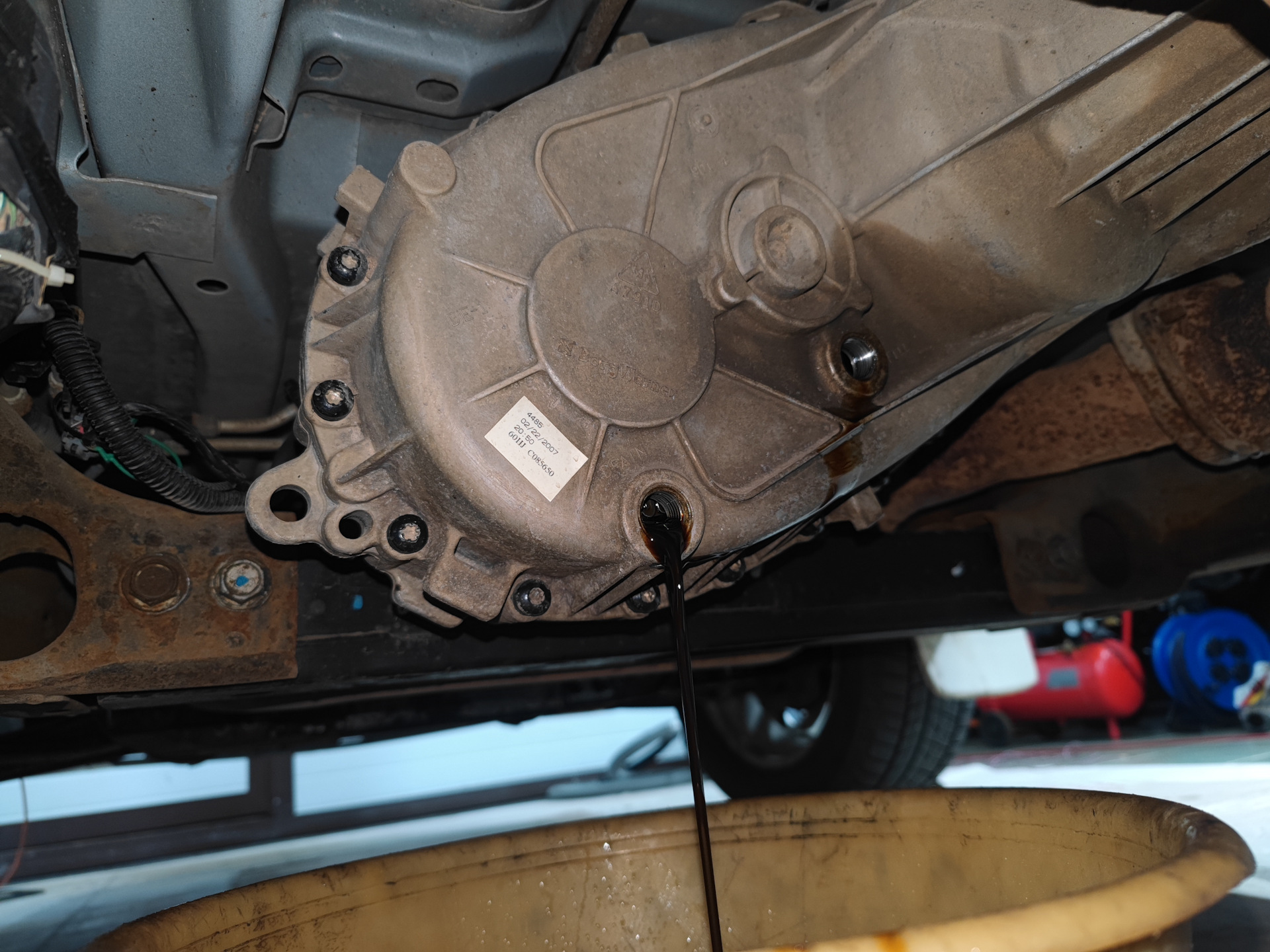

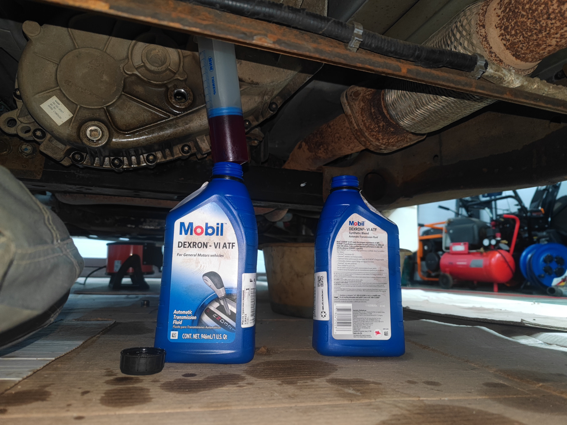

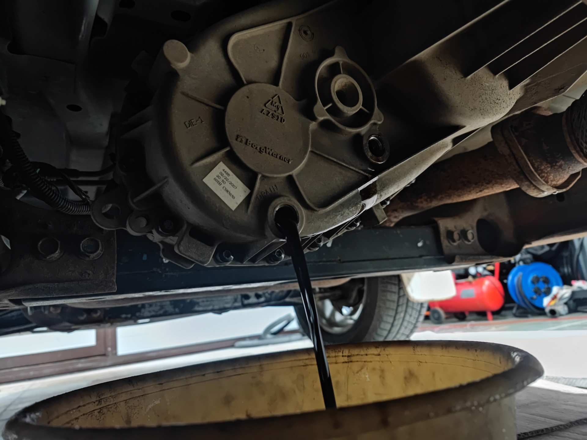

Проще всего поменять масло в раздатке, так как есть сливная пробка. На фото видно насколько черное там была АТФка
Далее с помощью большого шприца залил новую жидкость

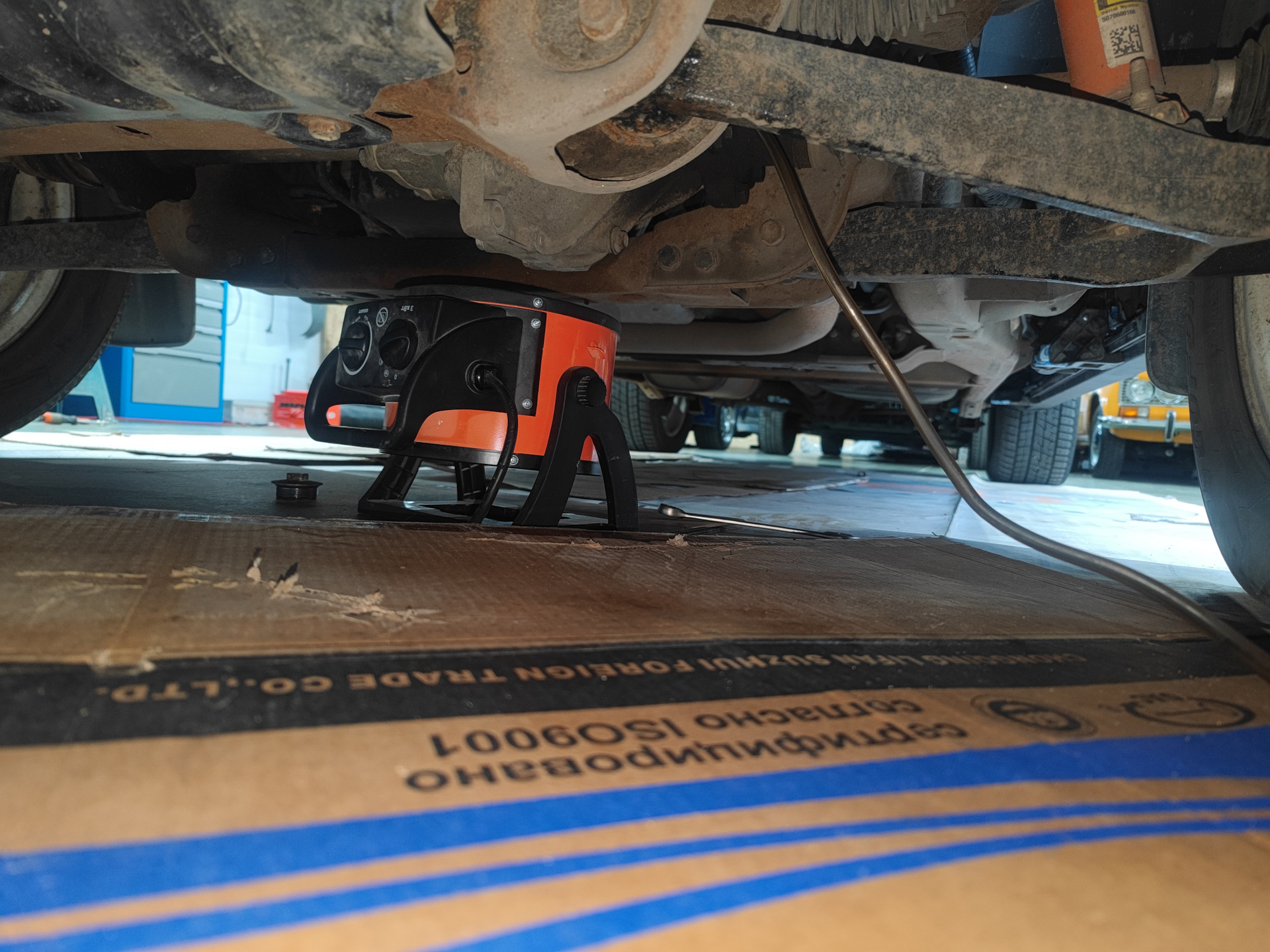

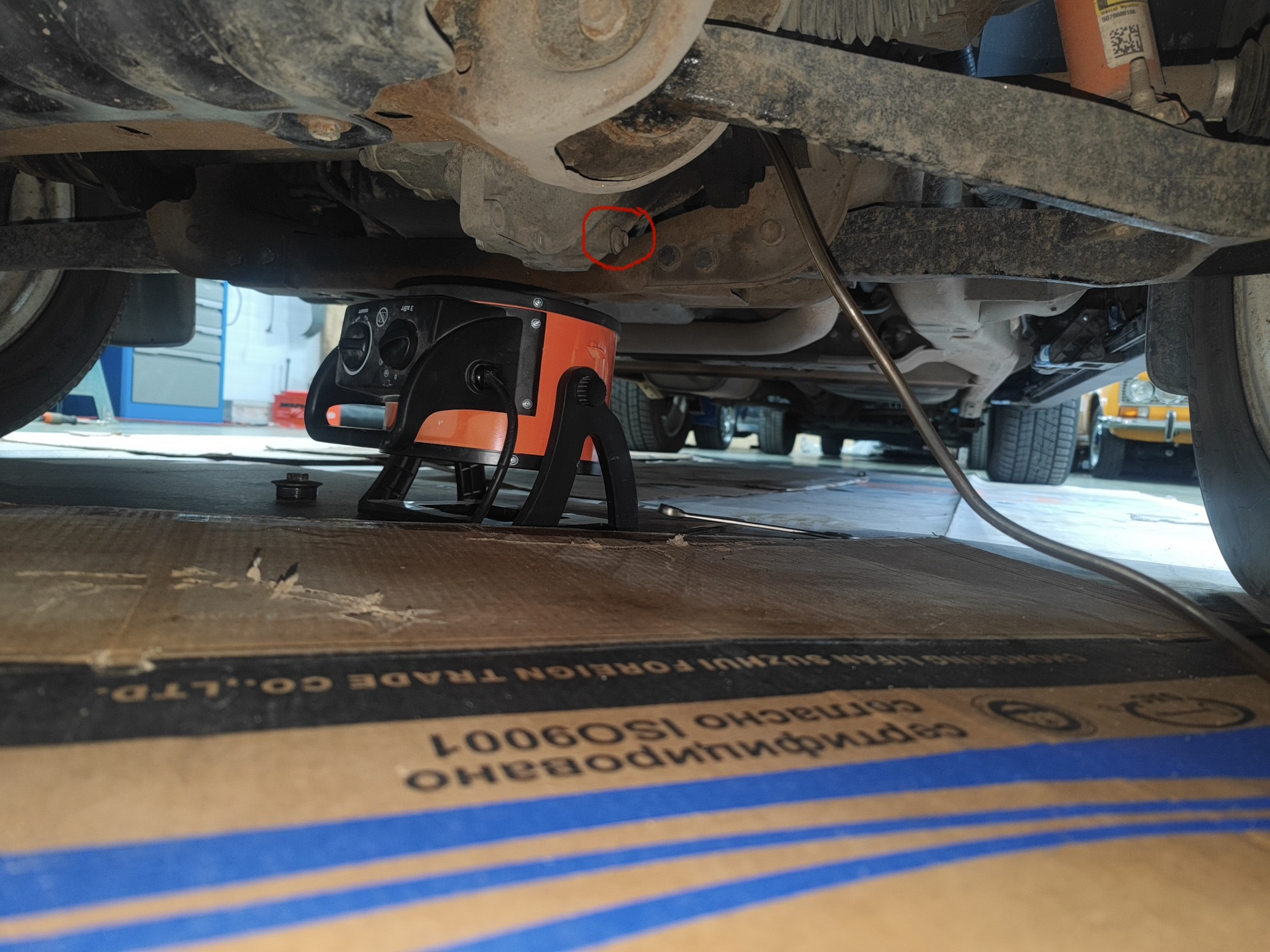

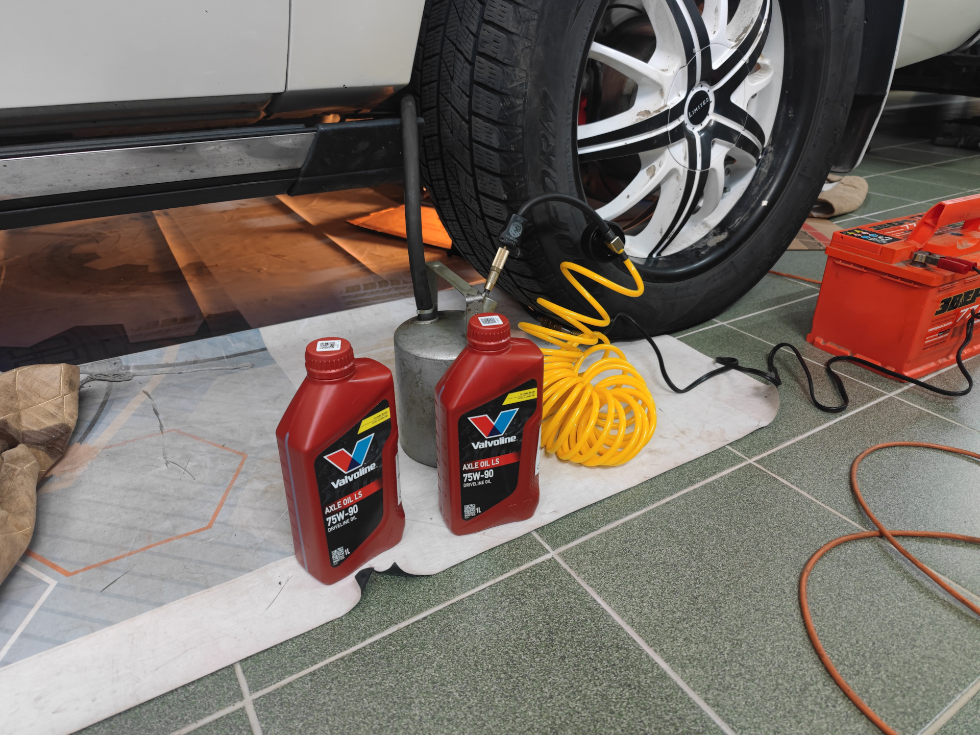

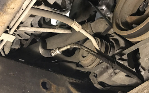

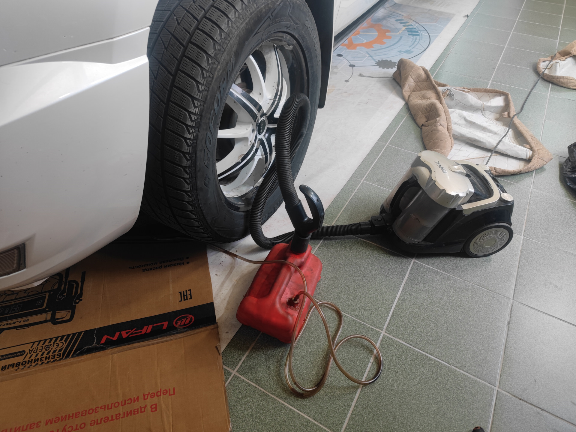

С передним редуктором я немного лоханулся, почемутотрешил что у него нет сливного отверстия. Поэтому сначала тепловентилятором прогрел редуктор, чтобы масло стало пожиже

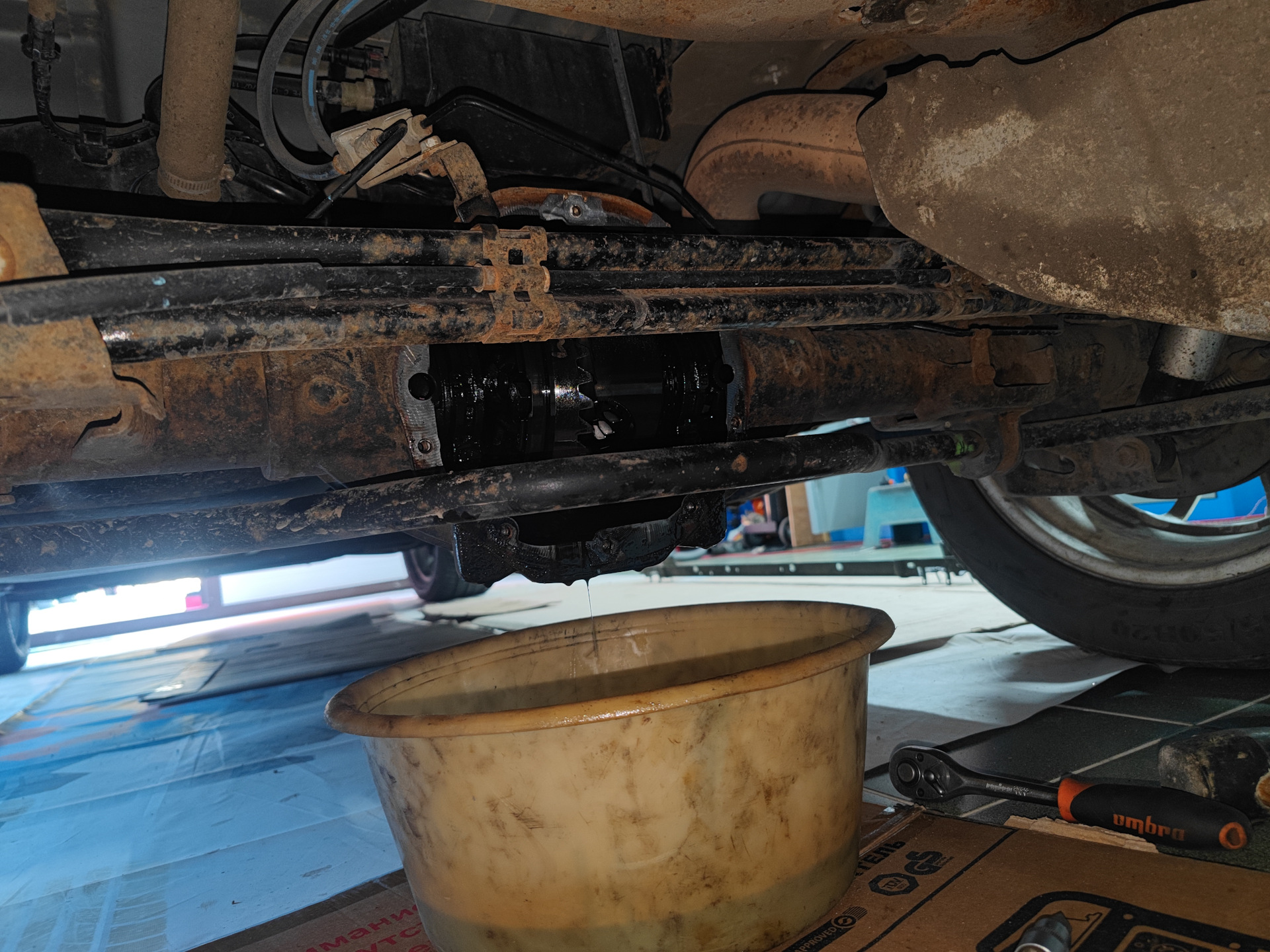

А потом с помощью канистры, пылесоса и тонкой трубки откачал

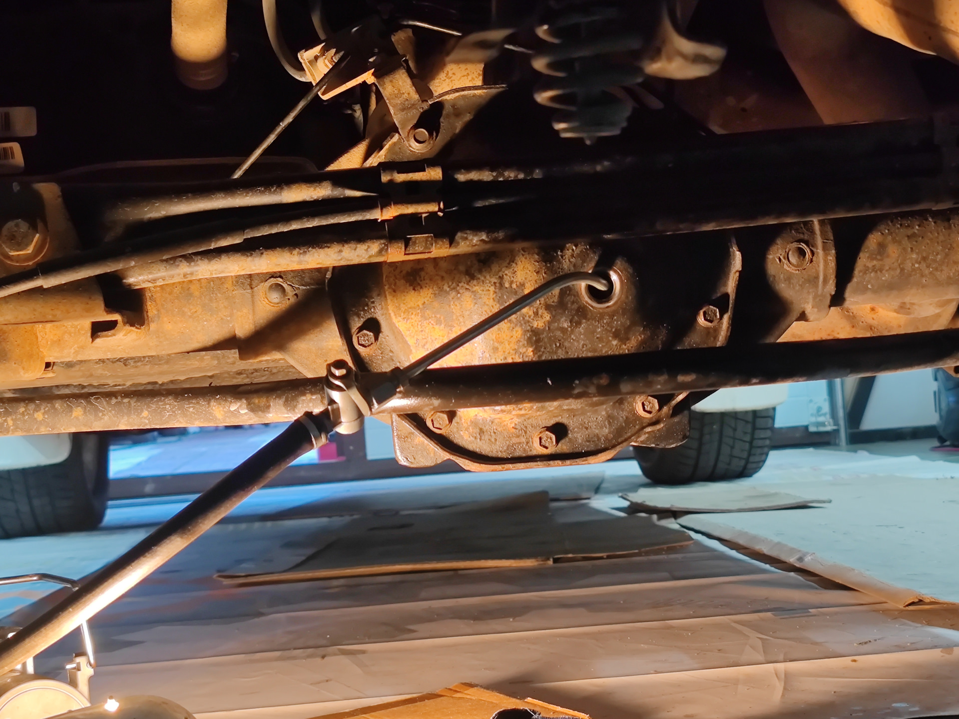

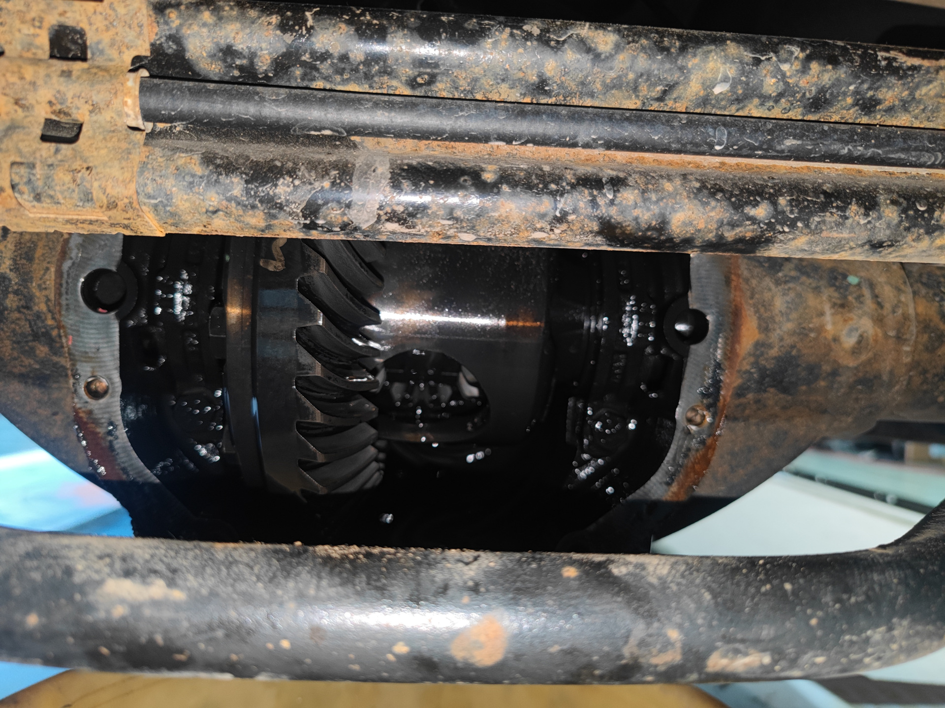

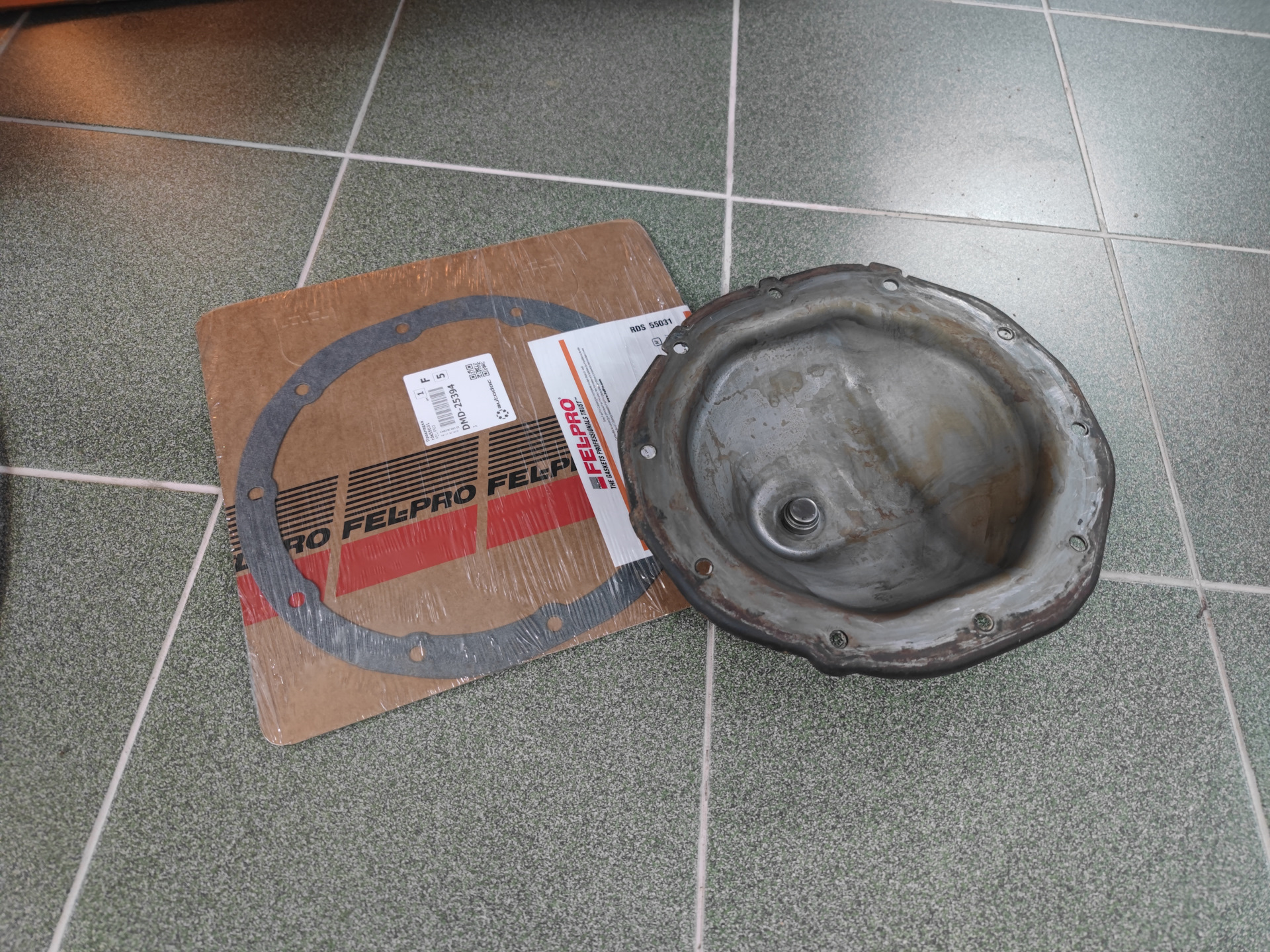

С заднего редуктора снял крышку
Очистителем вымыл всю грязь и старое масло с редуктора

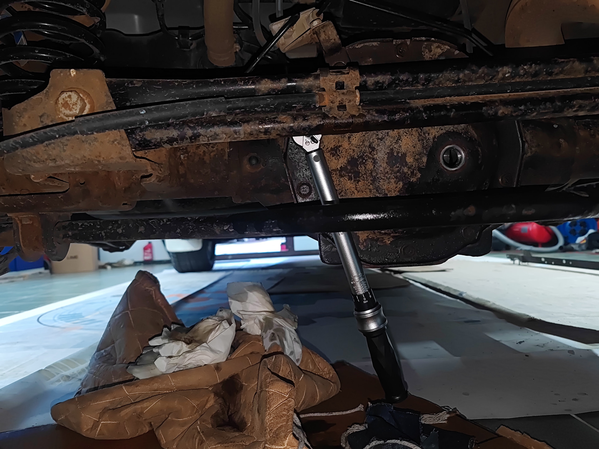

Новая прокладка и очищенная крышка
Поставил и протянул нужным моментом
Далее залил масло в оба редуктора с помощью бачка

Пылесос это специальный гаражный и он у меня для того и есть отчасти, чтобы откачивать масло, кстати очень удобно когда надо снять поддон АКПП, сначала все из него выкачать через щуп и откручивать уже пустой :-)
Ну и потом почему все сделал неправильно? То что упустил момент про сливную пробку. Да, бывает, стало ли хуже от того что я выкачал старое масло через шланг, не думаю.

Приветствую. Я может ошибаюсь, но с переднем есть сливная и заливная. Покрайне мере на моем точно.
Конечно есть, её там даже на фото видно.
Так это на раздатке
SVASolovey
Сливной точно нет. Заливная есть.
Фото где красная хрень снизу стоит. Это у переднего редуктора и на ней видна сливная
Понял, спасибо. Видимо я не то прочитал…

А блокировка в заднем мосту как поживает?
Не проверял. Но никакой стружки или кусков металлических не было в старом масле.
Ну после масла LS — будет
ТАм обычное масло положено
А как же для блоки? Разве тупо обычное?
И вопрос блока у всех или все же разные редуктора ставились ?
Для оригинальной блоки — только обычное масло.
Масло LS пытается его сломать

ну вообще т вредит.
Оно помогает блокировке разрывать корпус дифа .
В переднем пофик, а в заднем — не полезно

Есть бюллетень ГМ, в котором написано примерно так: "если использовать масло с присадкой ЛС в мостах с g80, то самоблок может не работать". И есть еще один, чуток по другой теме, но тем не менее к нам относящийся — если вы слышите непонятные звуки из заднего моста и чувствуете, что диф не работает — слейте масло и залейте новое 80w90 GL5. (где-то в ТГ эти файлы были, но искать лень)
