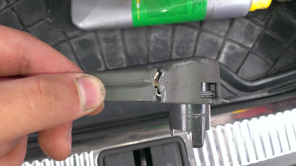

С момента покупки машины была такая поломка.
Сначала просто клеил, но она снова ломалась. Потом ездил так, со сломанной.
Теперь решил всё же сделать капитально. надо было усилить её.
Спрашивал в группе кулибиных, вариантов предложили много, вплоть до 3D принтера.
Выбрал всё же усилить её сеткой.

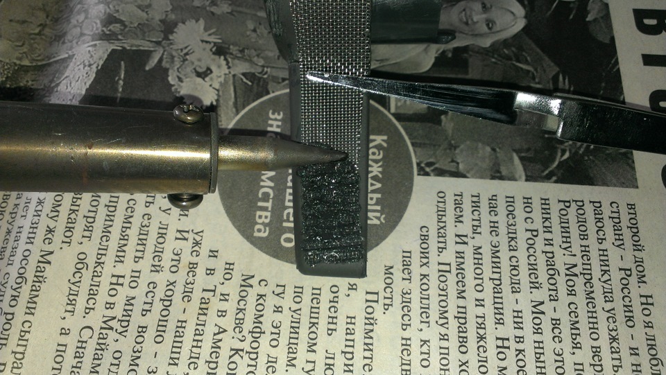

Взял кусочек сеточки, вырезал необходимые кусочки. Накладывал сбоку и сверху.
Паяльника на 80 Вт вполне хватило.
И путём нагрева и вплавливания заплавил сетку.
После заплавки разгладил пластмассу паяльником
После разглаживания остались некоторые неровные места. Которые я решил залить суперклеем с содой. Про этот метот очень много сейсас говорят. Что суперклей и сода даёт "мёртвый" эффект!
Заливаешь канавку суперклеем и посыпаешь сверху содой. Остатки стряхиваешь.
Потом готовим это дело к покраске. Зашкуриваем. Шкурил 240 и 1000 шкуркой.
В итоге всё работет.

Здравствуйте, а как снять ручку?
Здравствуйте, необходимо снять полностью накладку на углу которая. Для этого сверху и сбоку открутить по винту. Что бы откинуть спинку, я тонкогубцами поворачивал за круглую часть. Потом тонкой отверткой можно подлезть отогнуть лапки, которые держат соманную ручку.
На первой фото, то, что необходимо поностью снять.

Добрый вечер, номерок не подскажете?
8E9885739 24S тёмно серый левая
8E9885740 24S тёмно серый правая
Тоже сломал у себя данную ручку, после этого понял что надо надавливать на сидушку вовремя открывания )))) также пробывал улеить безуспешно (((
Сеткой армировал, вообще монолит стала )))
