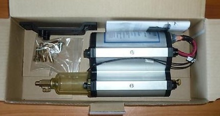

Приобрел недавно сепаратор сепаратор — решил подстраховаться от возможного попадания на дерьмовое топливо. Выбирал из Dahl 65, Сепара 2000 и других вариантов. В итоге набрел на продажу с рук корейского агрегата 3 в 1 фирмы Macko — Duplex HR550 с подогревом, фильтром на 10 микрон, сепаратором воды и магнитными ловушками
Убрал стоявшую ранее китайскую колбу-отстойник (за три года воды в ней не видел) и началось мастряченье корейца

Наутро понедельника были проблемы завести машину. Никак не хотела схватывать-для дизеля редкость и понял, что где-то подсос воздуха. Так и было — в прозрачной трубке подачи топлива от фильтра к ТНВД вместо топлива идет пена. Похоже колечки быстросъемов поизносились. Поменял их поставив со старого фильтра на быстросьем топливопровода. Воздуха стало меньше, но он остался…

Как поживает система очистки? Почему во всем известном распространенном Separ 2000 нет магнита?
Я снял сепаратор как стал в теплом паркинге ставить машину. Грязи и воды не замечено. Наверное потому что заправляюсь только на брендовых АЗС. А про магнит в Сепаре-это наверное лучше у производителя спрашивать
Завтра поеду куплю этот с магнитом. Именно стружка в 80% случаев выводит из строя топливную. А в сепаре просто фильтр и отстойник по сути сепар 2000 это дополнительный фильтр аналог родного заводского. Интересно что налипло на магнит на вашем фильтре)))
Ничего. Чисто все было. Периодически и родной фильтр половиню и там чисто. Бак снимал промыть, но и там совершенно чисто было. Все таки главное не экономить на хороших заправках
Дай Бог всем заправляться на таких АЗС после которых все фильтра чистые но перестраховаться всё же стоит.
Напишите в личку как устанавливали подробно пожалуйста .
Вячеслав, сколько проехали с сепаратором? Воду фильтрует? Морозы застали вас уже? Меня по болшей части его подогрев интересует, работает?
Приветствую, Максим! Сепаратор пришлось снять на время по технической причине — воздух подсасывало в резьбовом латунном фитинге к шлангу, теперь руки не дойдут никак вкрутить на герметик соляростойкий. Поэтому в морозы не пробовал. Да и морозов не было еще, минус 10 всего сегодня.
По отзывам на этот сепаратор — нагрев работает нормально, но у меня и без нагрева, если уж завелся в -27, то до -35, то едет нормально, фильтр от двигателя греется и соляра проходит (если не паленая). А вот для предварительного подогрева, сомневаюсь, что поможет нагрев в сепараторе — не пропускает фильтр тонкой очистки, который стоит после сепаратора, молекулы парафина. Причем в стекле сепаратора видно, что соляра прозрачная и жидкая, но уже в 5 мкр фильтра не проходит. Был бы корпус фильтра металлический, то я бы лучше Номакон-бандаж поставил. 20 минут перед пуском и в фильтре теплая соляра, да и в движении в мороз можно поточный подогрев оставлять-не повредит
Топливная какая? Если Делфи — фильтр можно не менять в сепараторе.

В сепараторах я ничего не понимаю и в общем то побаиваюсь лезть в наш HDI. Можно пару вопросов?
Дополнительный фильтр(сопротивление) не повредит ТНВД, его всасывающей способности?
Фильтр на 10 микрон- наверное должен меняться фильтрующий элемент- какая его стоимость, доступность?
Магнитная очистка что делает?

Пробовал самотеком пускать солярку через сепаратор-бежит легко, да и объем агрегата около литра, думаю сопротивление не значительно. Тем более рекомендации производителя на движки небольшого объема.
Внутренний картридж двух типов — на 10 и 20 микрон. Последний думаю на зиму хорошо. Стоимость одного 450 руб. Заказал три в запас.
Магниты позволяют на себя осадить мелкую стружку. Из бака или при кончающемся насосе, когда он начинает изнашиваться и гнать металл через обратку. Раньше дизелисты приклеивали мощный магнит на дно фильтра.
