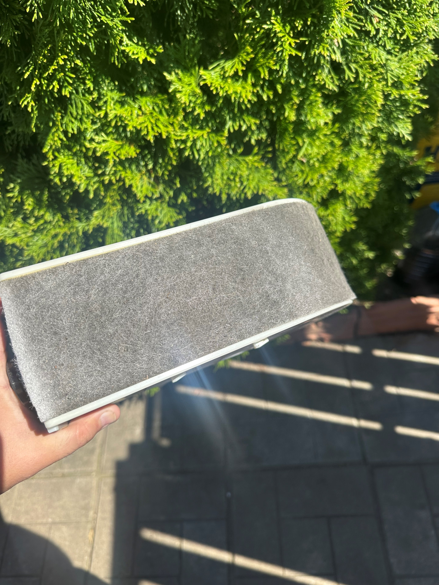

перейти, как многие тут, менять масло по моточасам, не дожидаясь даже 10.000 км…поймал отметку 250 м/ч ( по пробегу 7069 км) все меняю масло…воздухан был в кашу, он так же под замену…в принципе процедура простая, насос в помощь, расходники на фото ( они из старых запасов, не Китай) …так же на днях посетил (уже могу смело сказать своего друга ) -Василия ( который занимается оклейкой авто, более 15 лет) и дополнительно защитил ноздри бампера и вставки дверей в пленку ( цвет выбирали четко под завод) …по качеству нет претензий …получилось все замечательно…в принципе царапин у меня не было, но смотря на отчеты, я четко понимал, надо делать, чтоб потом не менять эти накладки…вообщем как-то так…едем дальше…всем добра!

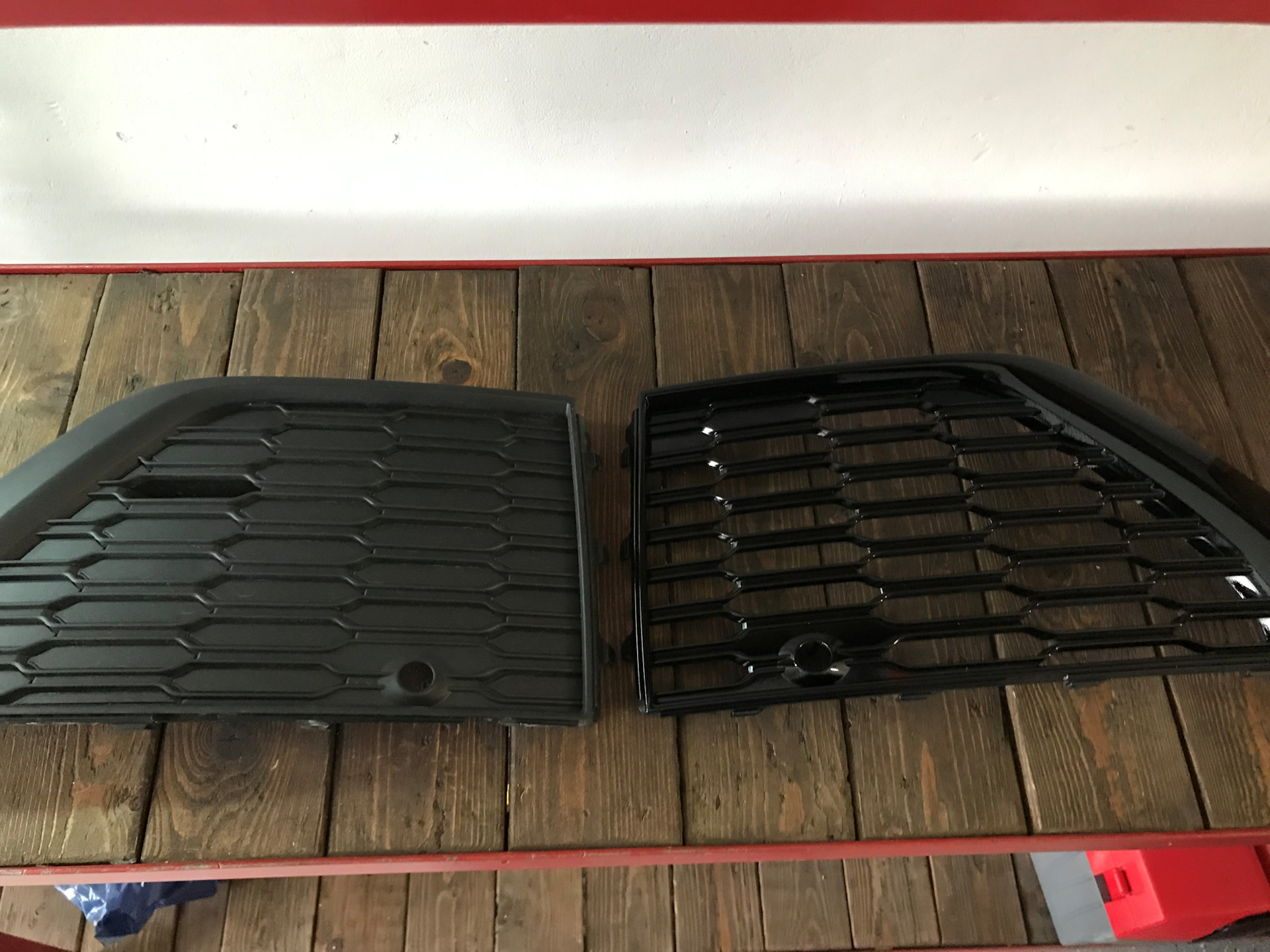

Денис, а чего ты пластиковые накладки то под капот ещё не поставил до сих пор как у всех были на дорестах, которые на ресте приходится докупать?
Я правда тоже всё забываю, но в закладках номера отложены :)
Привет! Володь, да хз…не парят они вообще)) красивше с ними ? Ну наверное да, лишний пластик снимать, когда что-то делаешь? Клипсы еще поломаешь зеленые, тоже да…пока не морочусь этим точно)))
Грязи под какоткой меньше будет.
Я вот сравнил с дорестом и на ресте в незакрытых местах увидел накопленную пыль и высохшую соль и реагенты.

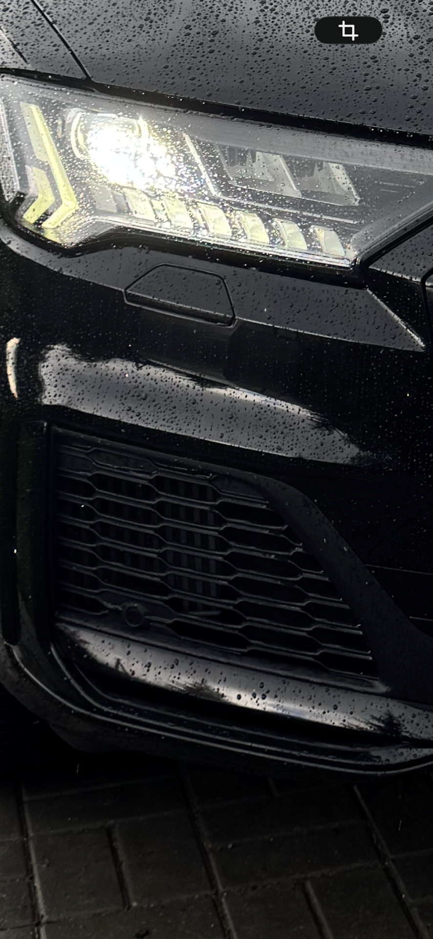

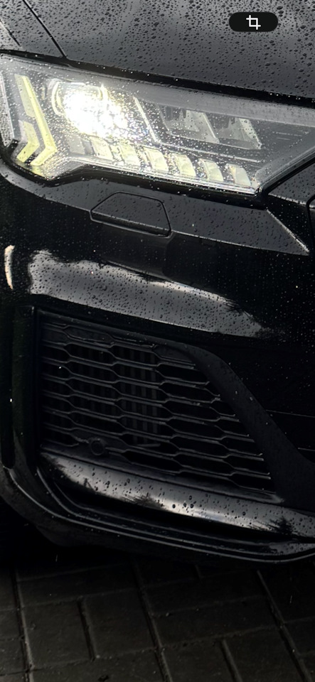

Денис, привет!
Слушай, а у тебя кулек под радиками стоит спереди? Почему ноздри закрыты? У меня они открыты и там за ними два кулька
По вставкам в двери — круто! Без съема все сделали?
Привет! В ноздрях есть по дырке по-моему
А по плашкам, да сделали все без съема.вроде все хорошо.будем наблюдать…
Ну по дырке эт мало😃 воздух точно не зайдёт
Ты радиаторы со съемом бампера не мыл? Нет фоток разобранной мордахи?
Я сам их мою
Насадкой, просто делаю это чаще…про дырки может я не так понял, там же сетки открытые …сфоткаю пришлю
У меня видишь вся сетка открыта и за ними кульки. Может на дизеле по-другому
Так тут все тоже самое…)))
Видимо решили, что воздуха достаточно)

На российском дизеле (249лс) нет кульков, на евро6 (286лс) сначала один ставили, потом два начали ставить). У меня глухие были, «дырявить» пришлось для красоты))
Ну вот теперь понятно почему такие ноздри)
alexxQ7
У меня на дизельном ресте с 286 л.с. их Германнии тоже глухие идут и дырявить не планирую.
Сделано это для аэродинамики.
Насчёт кульков сам не видел, надо по схеме что ли глянуть есть ли там что и какие.
Странно, что они позаботились об аэродинамике на 3 литра и забили на sq7 😉
так SQ7 более горячая и там много всего охлаждать необходимо
Про первые мощные Q7 почитайте — там вроде на какой-то чуть ли не 10 радиаторов было всяких. с W12 дизель вроде которая

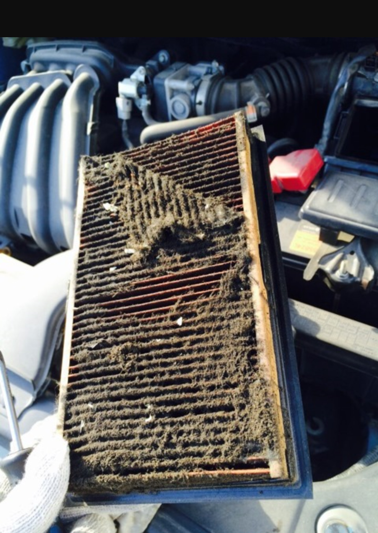

Воздухан был в кашу за 7к?
Тоже удивился, при этом пишет, что оригинал.
Кто куда пишет?)))
Вы пишите, что фильтр оригинал, то через 250 м/часов. То в кашу, то в дым. Ваше дело конечно, но по-моему ничего необычного. В кашу, ну или в дым это что-то типа такого
А я где я пишу что это оригинал ? Или на фото оригинал?
Не Китай, из старых запасов… или запасы не ваши и до этого Китай?)
Это аналоги европейского производства, про оригинал я ничего не писал
knz7777
Привет)
Стал менять каждое то, внутри идеально чистый, снаружи войлок в дым…мне это не нравится…напомню регламент ваг -30.000 км…😂 на фото прошел 15.000 км
Для Европы мне кажется аж 60)
