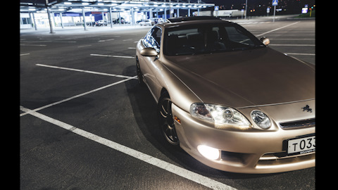

Поездка на JapCarFest выявила огромный минус в свете головной оптики. Точнее это минус мне, так как свет фар я совершенно не настроил. Каждый глаз светил куда хотел под своим собственным углом (дальний — вообще куда-то в небо, даже не ощущалось его включение/выключение… позже выяснилось, что свет дальнего находится между 2-м и 3-м этажом домов )
Ехать в таком режиме ночью по нашим трассам, где отсутсвует не только освещение, но и банальная разметка — совсем не весело.
Заехал на СТО, где все накрутили и выставили.
Теперь как человек )
