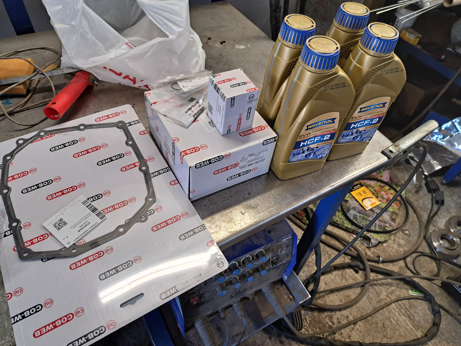

Менять масло решил вместе с фильтрами, так спокойнее. Для замены было приобретено:
Масло Ravenol CVT HCF-2 — 4 литрушки, арт. 121114200101999 — 9000₽
Поясняю почему не оригинал HCF-2 — нет возможности проверить подлинность масла не открыв канистру и не "понюхав" содержимое. Высокий риск подделки при высокой стоимости масла, либо риск подмены содержимого в оригинальной канистре( крышка легко снимается и надевается без следов).
Ravenol HCF-2 это единственное не Multi CVTF масло стороннего производителя, а именно для наших вариаторов второго поколения, с подходящей вязкостью и характеристиками.
Фильтр грубой очистки COB-WEB арт. SF475A — 2110₽
Фильтр тонкой очистки COB-WEB арт. SF453CF — 980₽
Прокладка поддона COB-WEB арт. 074530SR — 1230₽
Резиновое колечко для фильтра грубой очистки оригинал арт. 913085LJ003 — 270₽ ( не пригодилось т.к. фильтр уже был с колечком)
Резиновое колечко для фильтра тонкой очистки оригинал арт. 91303PWR003 — 160₽
Зачем то купил 2 колечка на гидроплиту оригинал арт. 91308PA9003 — 380₽ ( не пригодились)
Шайба сливной пробки арт. 90471PX4000 — 20₽

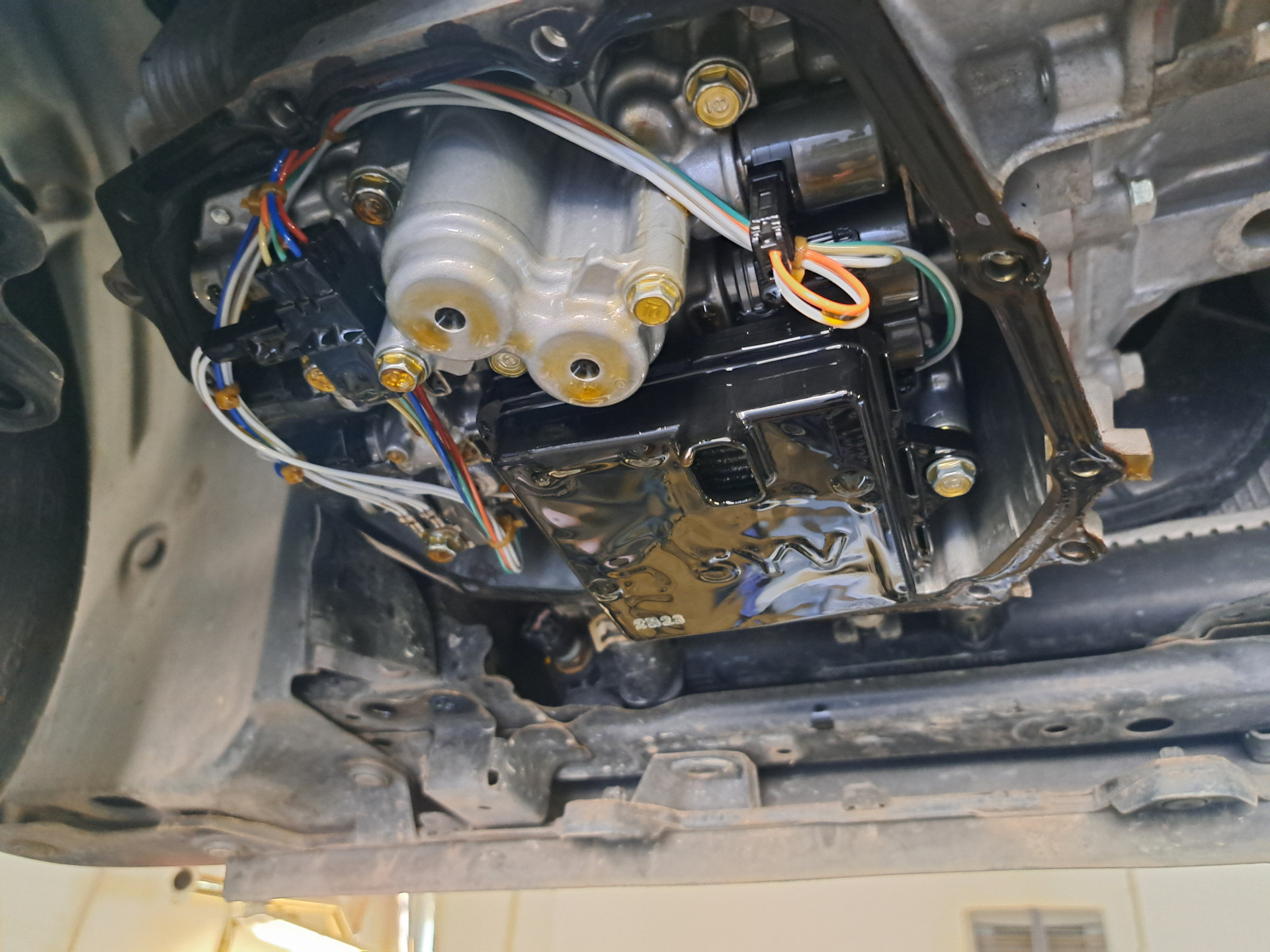

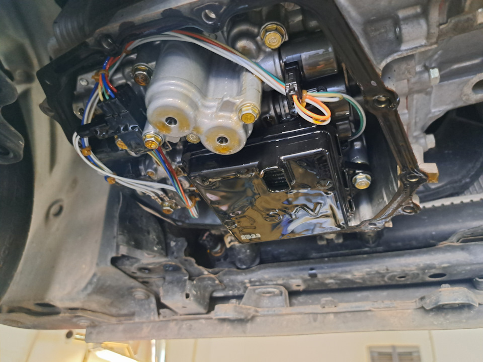

Замену проводил в том же сервисе, где и обычно. Тем более у механика был опыт обслуживания вариаторов Honda. Скинули впуск для доступа к заливному отверстию. Далее слили масло и сняли поддон.

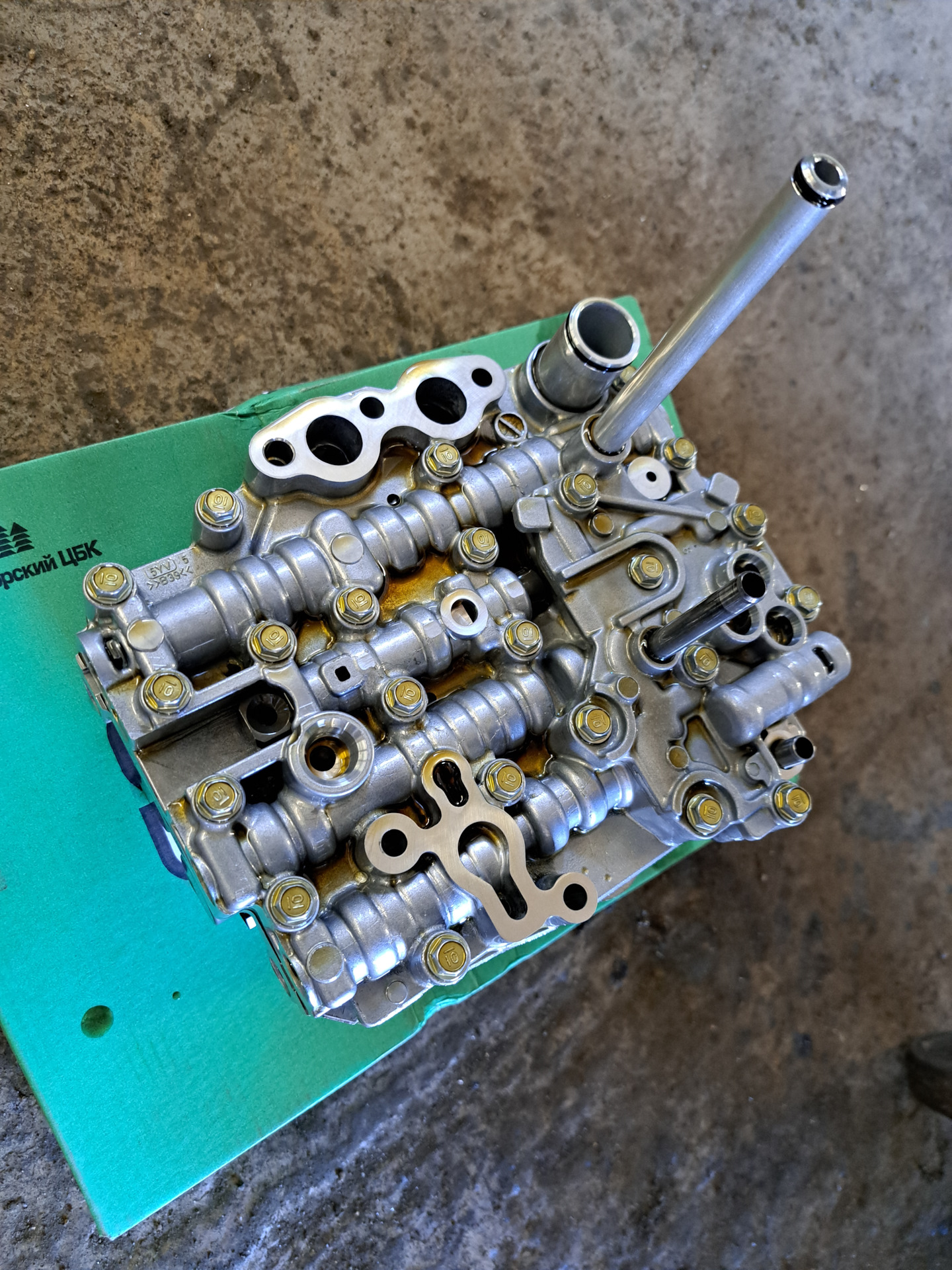

Сняли фильтр грубой очистки и гидроплиту. Внимание! Болты гидроплиты разной длины!
Суммарно слилось чуть меньше 4 литров масла, без учёта потерь струйками мимо канистры.
Собрали всё в обратном порядке. Но со второго раза. Решили проверить попала ли тяга задней передачи в нужное отверстие с помощью эндоскопа и оказалось что нет. Хорошо что не стали собирать и сделали это сразу после монтажа гидроплиты обратно.

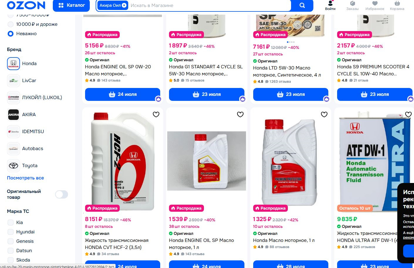

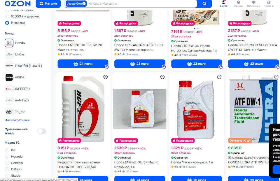

Акира ойл. Поставщик на озоне. Возят нормальное масло. Я залил, все работает. 👍. Проверено.
Если вам не пригодится, то другие прочитают и купят.
Мне не интересен озон, т.к. сам занят в сфере автомобильных запчастей и есть возможность приобретать дешевле маркетплейсов. Ну и у Акиры HCF-2 в пластике из Индонезии, а зная что это за компания, вполне возможен вариант что внутри мультяшная жижа для вариаторов.
Вы ошибаетесь. Акира не возит в пластике из Индонезии. Они находятся во Владивостоке и возят из Японии. У них нет HCF-2 в пластике из Индонезии ни на сайте, ни на озоне
Вот прямо сейчас смотрю их магаз на озоне. HCF-2 в пластике. HMMF и моторка Ultra Leo в жести.
