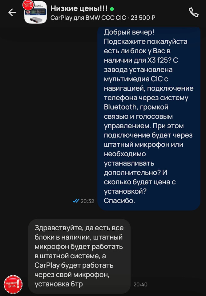

Первый вариант, коробка с карплеем, транслирует звук в штатку напрямую, без костылей. Управление, информация на приборке, громкая связь — тоже все штатно.
Уточнял у по объявление, кто продавал такие коробочки, мне ответили следующее.
Я товарищу ставил в F10 такую, всё заработало без костылей. F25 по части электроники полностью аналогичен F10.

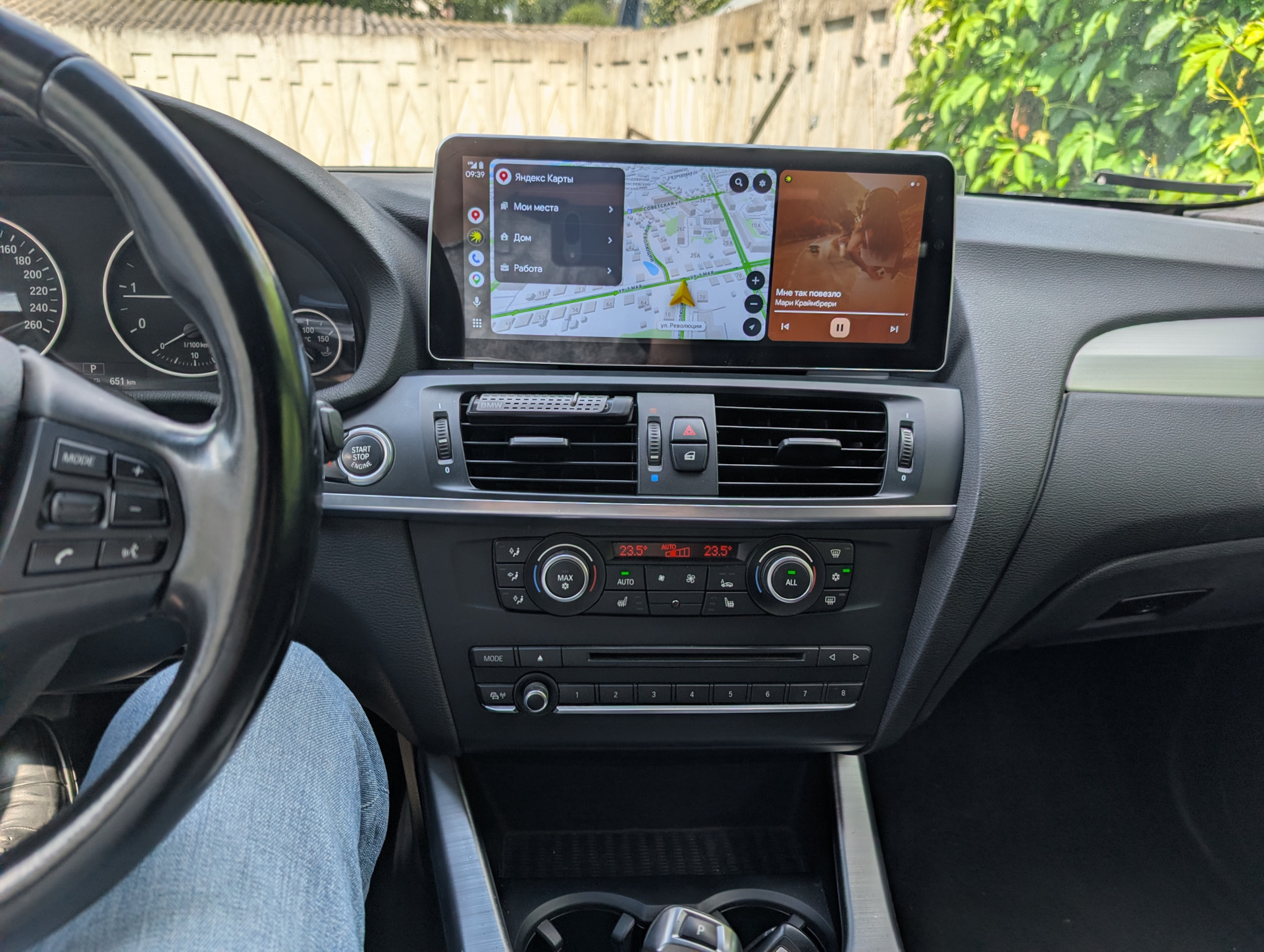

Заменил стандартный экран 6,5 (CIC) на экрас с Линукс android auto и carplay без провода. С громкой связью. Звук через aux (отличный), лучше чем когда через штекер с телефона. Штатная голова/меню остается. Можно слушать радио и быть в интерфейсе Яндекс навигатора (но без подсказок). Ставил сам. Бюджет 10 т.р.
Да, имеет место быть, думал тоже добавить, как 4 вариант дооснащения, себе не рассматривал из-за того что хотел сохранить заводской вид экрана, видел что есть решения и под штатный экран. Хотелось сохранить весь интерфейс заводской, поэтому пошел путем изучения установления различных блоков, но по итогу пришел к NBT EVO. При этом на е46 я заменил ГУ под штатный на Андройд и был очень доволен.
Чтобы подсказки с навигатора были при использовании штатного радио, в комплекте с андроидом идёт внешний динамик, через него подсказки осуществляются

Это экран на системе Linux Автомагнитола, диагональ: 12.3", 2 DIN, 0.3ГБ/0ГБ
ozon.ru/t/dwhbNYJ

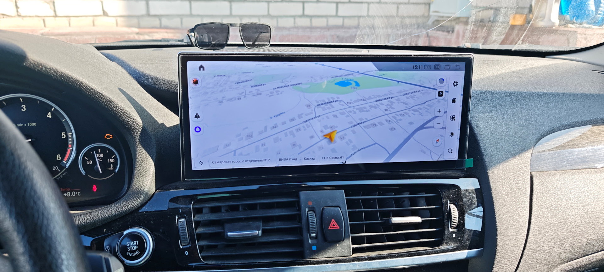

Бортжурнал лень просто вести, авто у меня с 19го года, ГУ стоит уже два года, брал сам в Китае изучив тему на бмв форуме. Брал топ, 12.3 экран на топ процессоре, работает идеально, вопросов вообще нет, единственный момент, который мне не нравится, нет шкалы громкости когда меняешь уровень громкости, в остальном все супер.

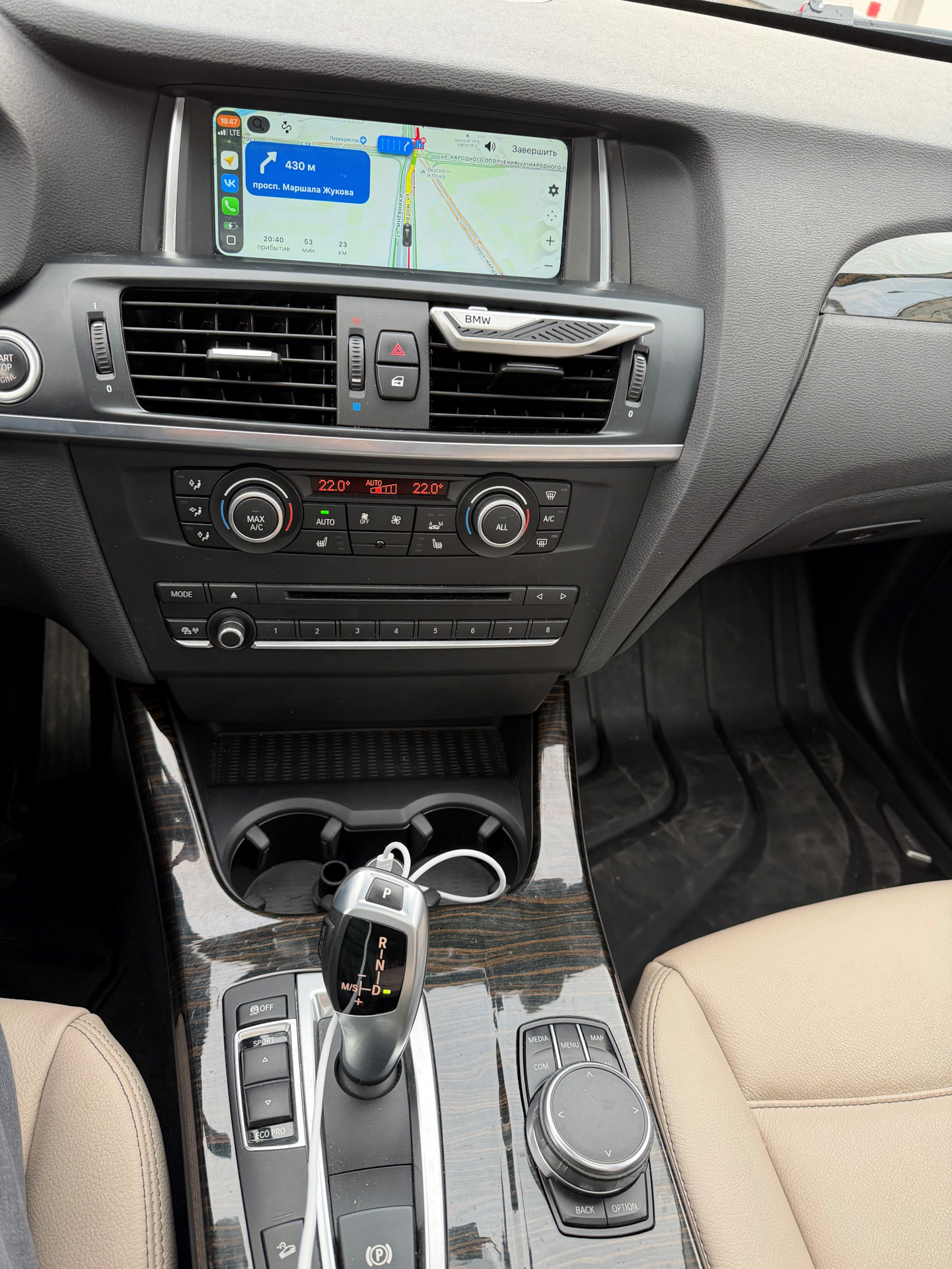

130к жесть конечно. Я поставил бокс за 9500, работает идеально, звук через родной блютус (без изменений то есть). Минусы мизерные- в режиме карплей не отображается громкость на экране, листать список вызовов телефона на проекции можно только выйдя из карплей. За 120+ терплю😂
