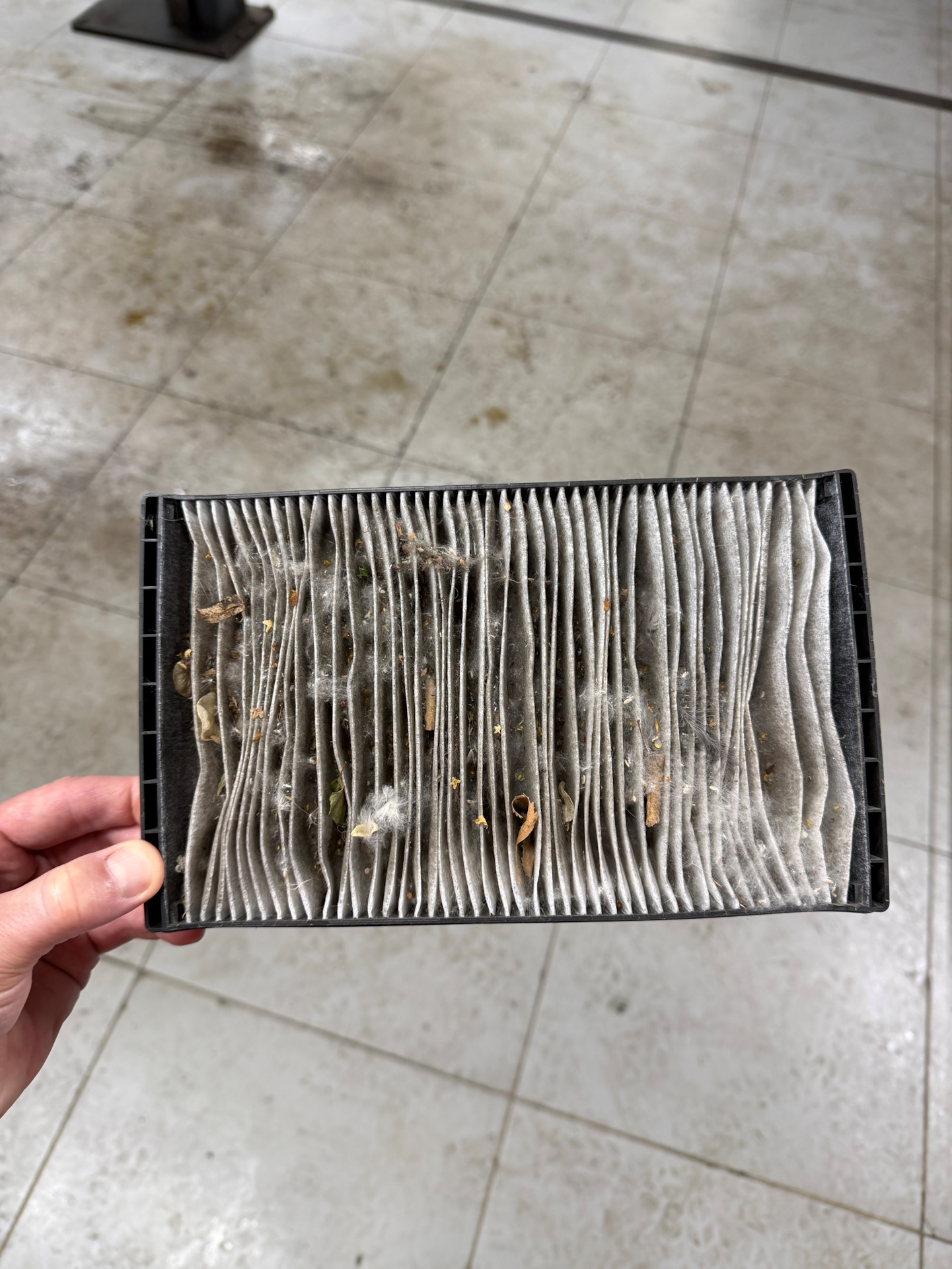

Многие из нас сталкивались с неприятной проблемой: салонный фильтр забивается тополиным пухом, листьями и прочим дорожным мусором. При очередном ТО своей Лады Гранты я обнаружил, что мой фильтр превратился в «гербарий»! 🍂 И на ХАВАЛ Н3 тоже была такая проблема )
В чем причина?

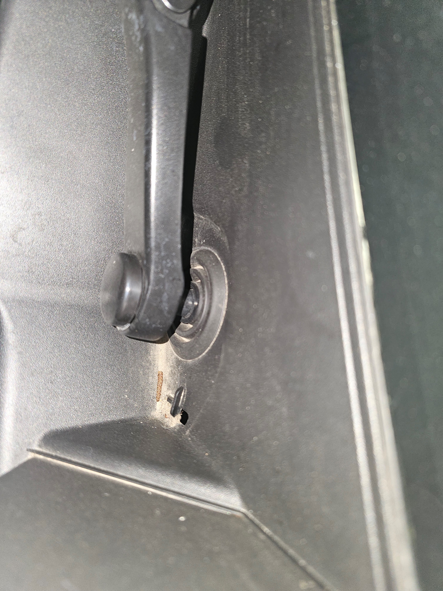

У многих авто есть конструктивная особенность — отверстия или углубление в районе дворников, через которые весь мусор прямиком летит в систему вентиляции.
Как я решил проблему?

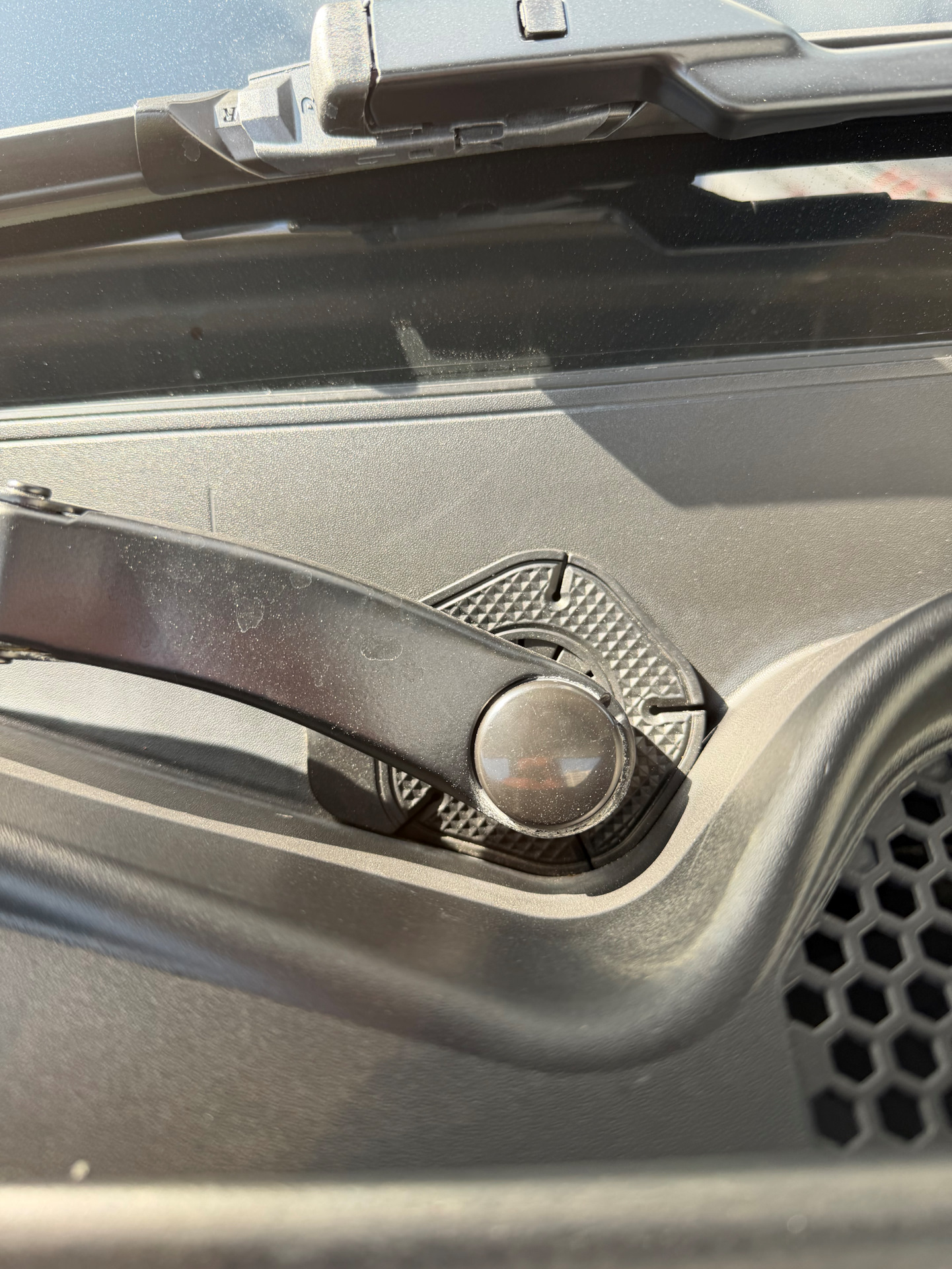

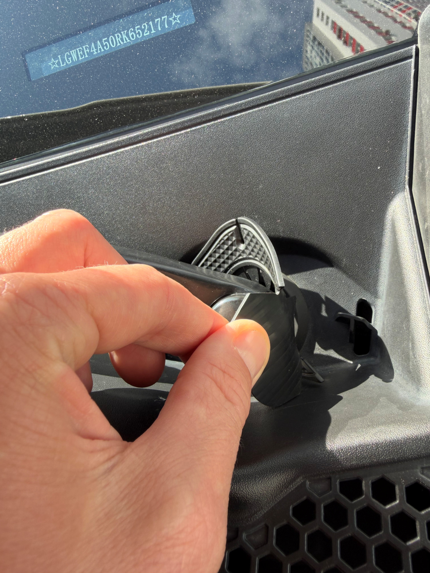

Нашел на Wildberries специальные резиновые накладки всего за 154 рубля. Пришли быстро, установка заняла не более 5 минут:
-Перевел дворники в сервисный режим
-Аккуратно продел накладки
Почему это полезно:
✅ Материал очень мягкий — проверил, на морозе не дубеют (что важно для нашей зимы).
✅ Экономия на частой замене фильтра.
Важный совет:
Перед покупкой обязательно осмотрите свой автомобиль — есть ли у вас такие «проблемные» отверстия. И всегда внимательно читайте карточку товара, чтобы подобрать накладки именно под вашу модель авто.

Каким образом переводили дворники в сервисный режим?
Про это почитай бро на д2 много постов сыном гуляю сейчас
