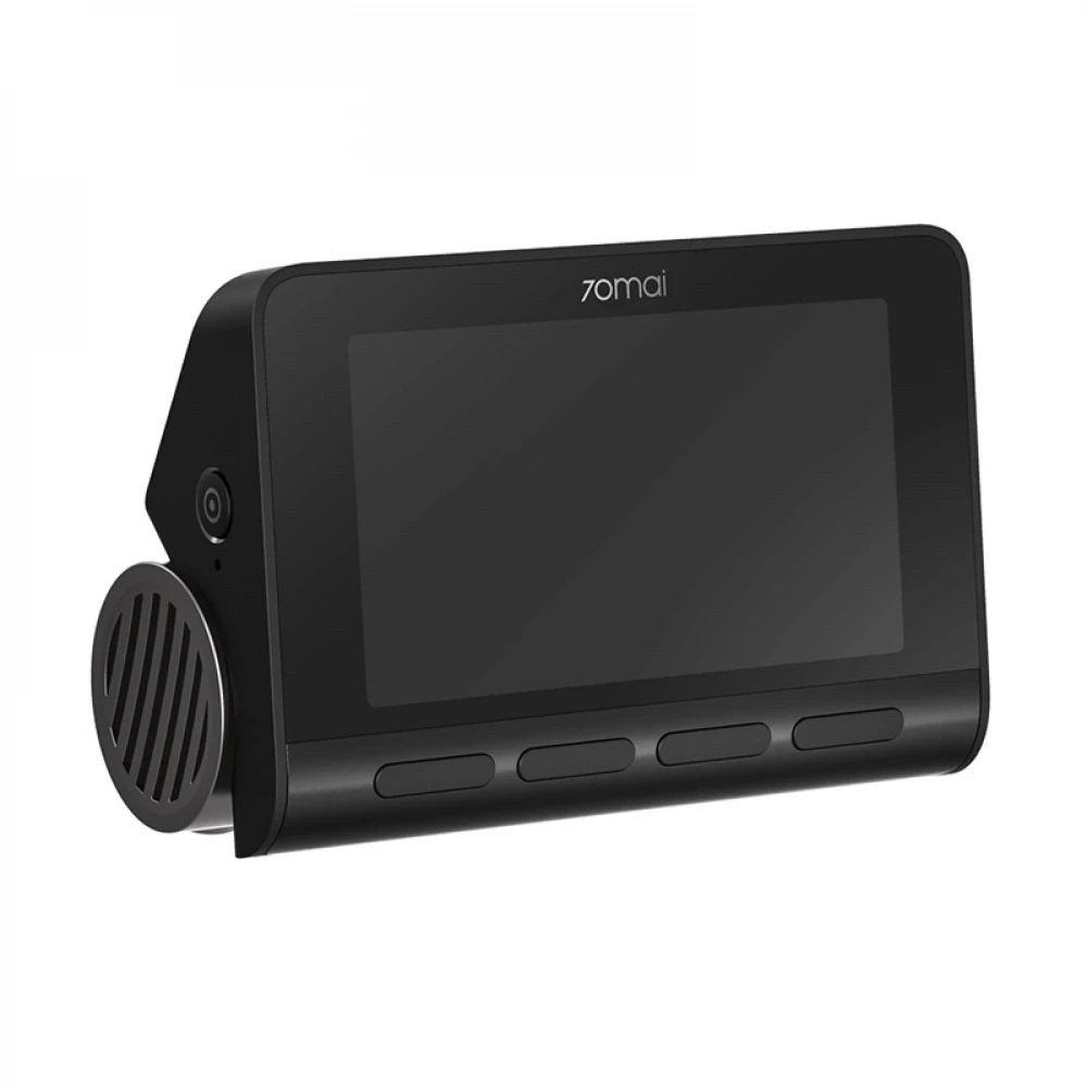

Важным элементом в автомобиле является видеорегистратор, поэтому сразу после покупки установил свой комплект, который качует у меня из одной машины в другую.
Регистратор 70Mai A800S

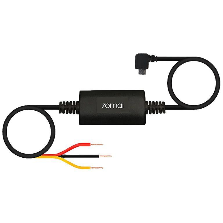

Комплект слежения на парковке 70Mai HardWare Kit.
Для чего нужен Hardware кит? Что бы машина могла в случае ДТП, когда она стоит без движения и питания, запустить регистратор(через встроенный в рег датчик удара) и вести запись происшествия.
Упомяну, что для этого комплекта по хорошему приобрести два разветвителя предохранителя с разьемом MICRO 2.

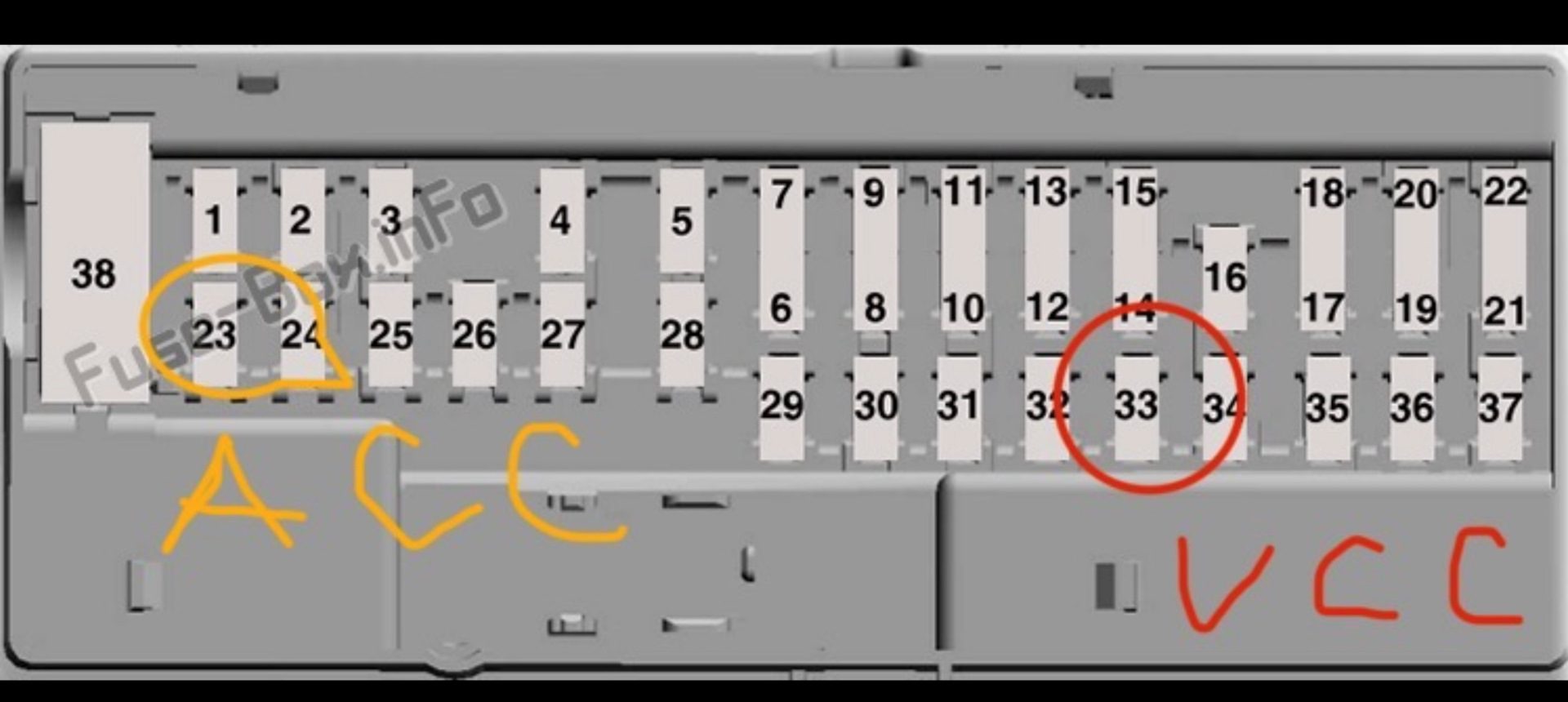

Во второе гнездо устанавливается предохранитель, который был изъят из блока.
Подключение выполняется через штатный блок предохранителей в салоне, находящийся в ногах водителя.
Расположен он глубоко и не очень удобно, поэтому фото я не делал.
Схему подключения прикладываю фотографией:
Для постоянного плюса использовал предохранитель под номером 33.(предохранитель магнитолы).
Для плюса от зажигания использовал предохранитель 23. (Дополнительное питание с задержкой.)
Массу закрепил проводом под болт.
При таком подключении регистратор запускается при включении зажигания, и выключается при выключении. Но при этом, через 5 минут переходит в режим наблюдения на парковке, и в случае срабатывания датчика удара — сразу начинает запись.
