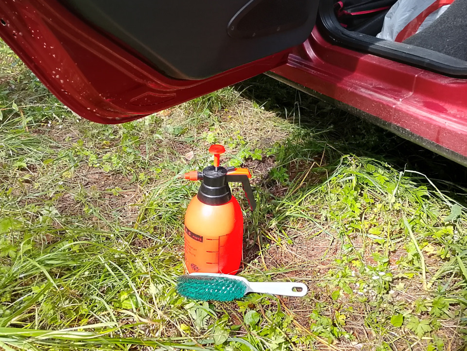

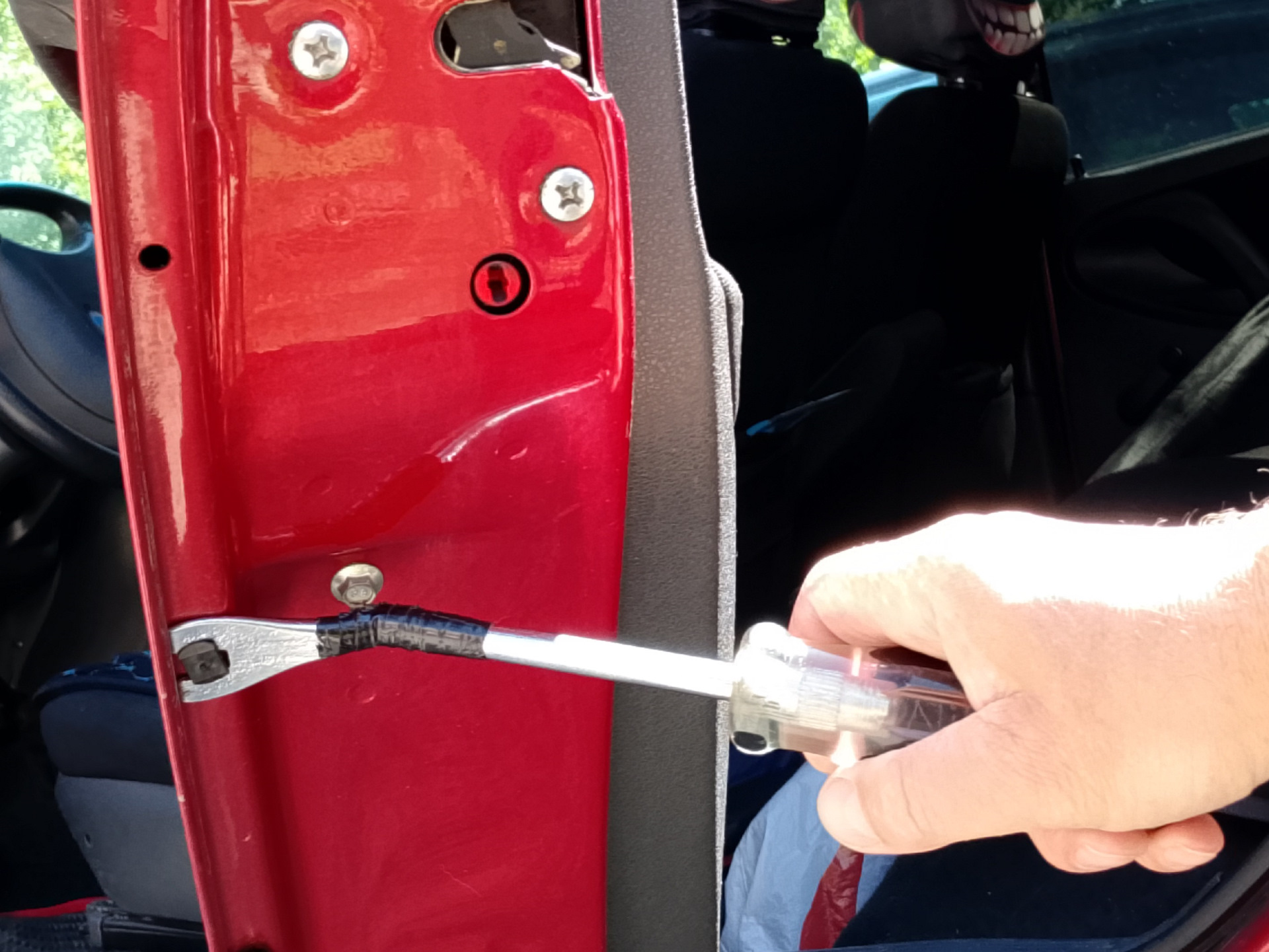

После того как в очередной раз в двери оказалось несколько литров воды я, придя в состояние массового психоза, отодрал от двери уплотнитель чтобы он не перекрывал сливные отверстия. Веселая история про это здесь: Обписалась опять! Отодрал и выбросил резинку!
Немного поездив решил все-таки потратить 1000 руб на резинки от Гранты. Они незамкнутого сечения их их легко подрезать чтобы не перекрывали сливные дырки. Купил комплект на ВБ и поехал ставить в свое любимое место на природе — сосновый холм возле пруда.

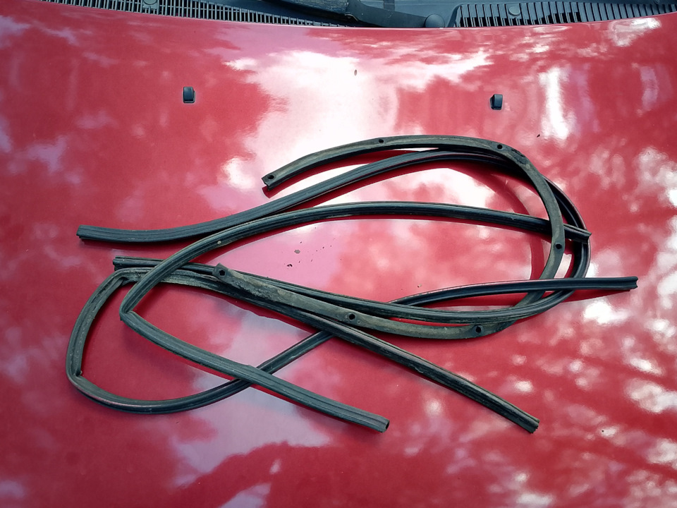

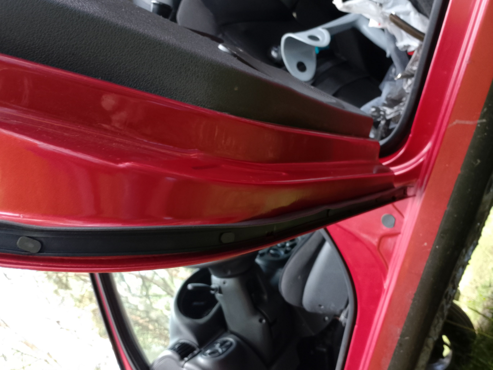

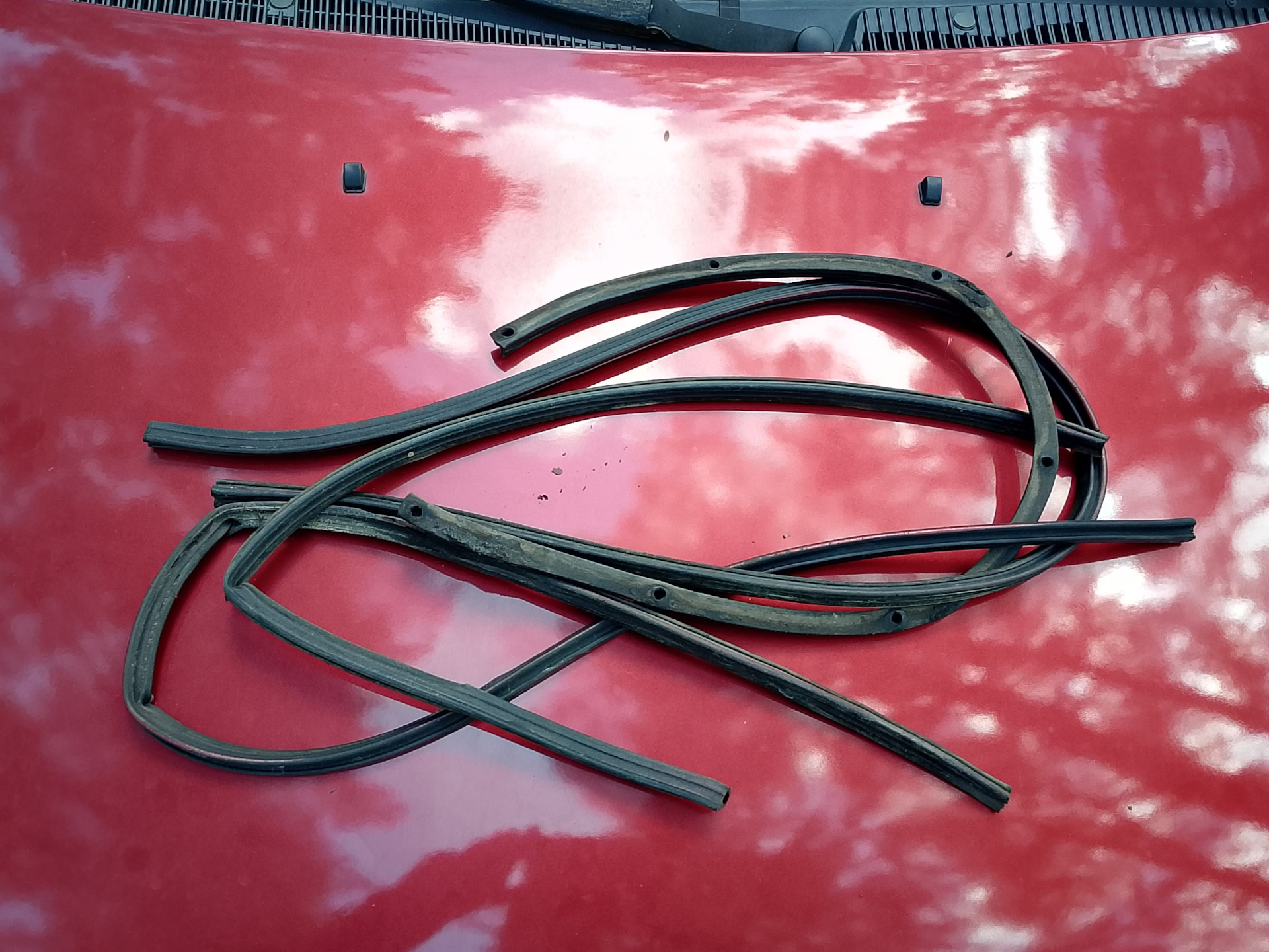

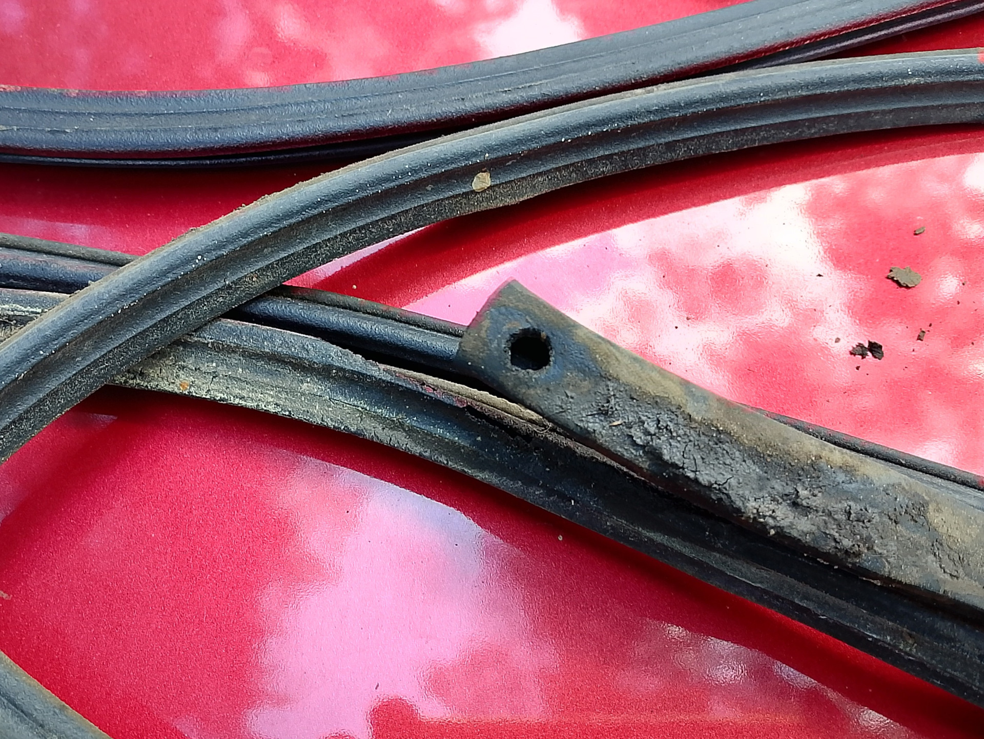

Оторвал уплотнители от остальных дверей.

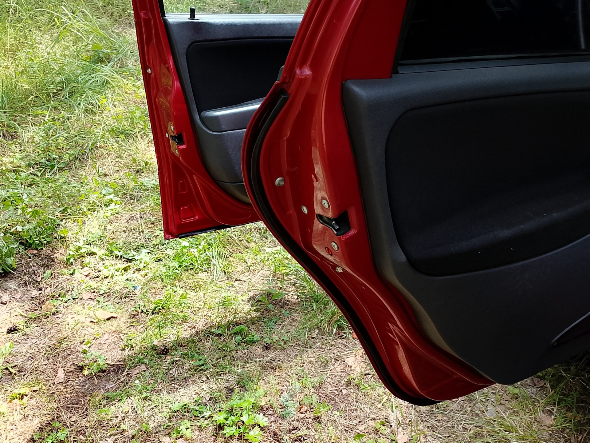

На них оказалось полно липкой мокрой грязи. Как такое много лет двери выдерживали даже удивительно.

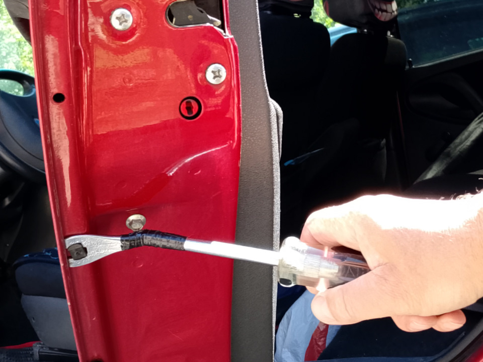

Клипсы вырвал клипсодером.

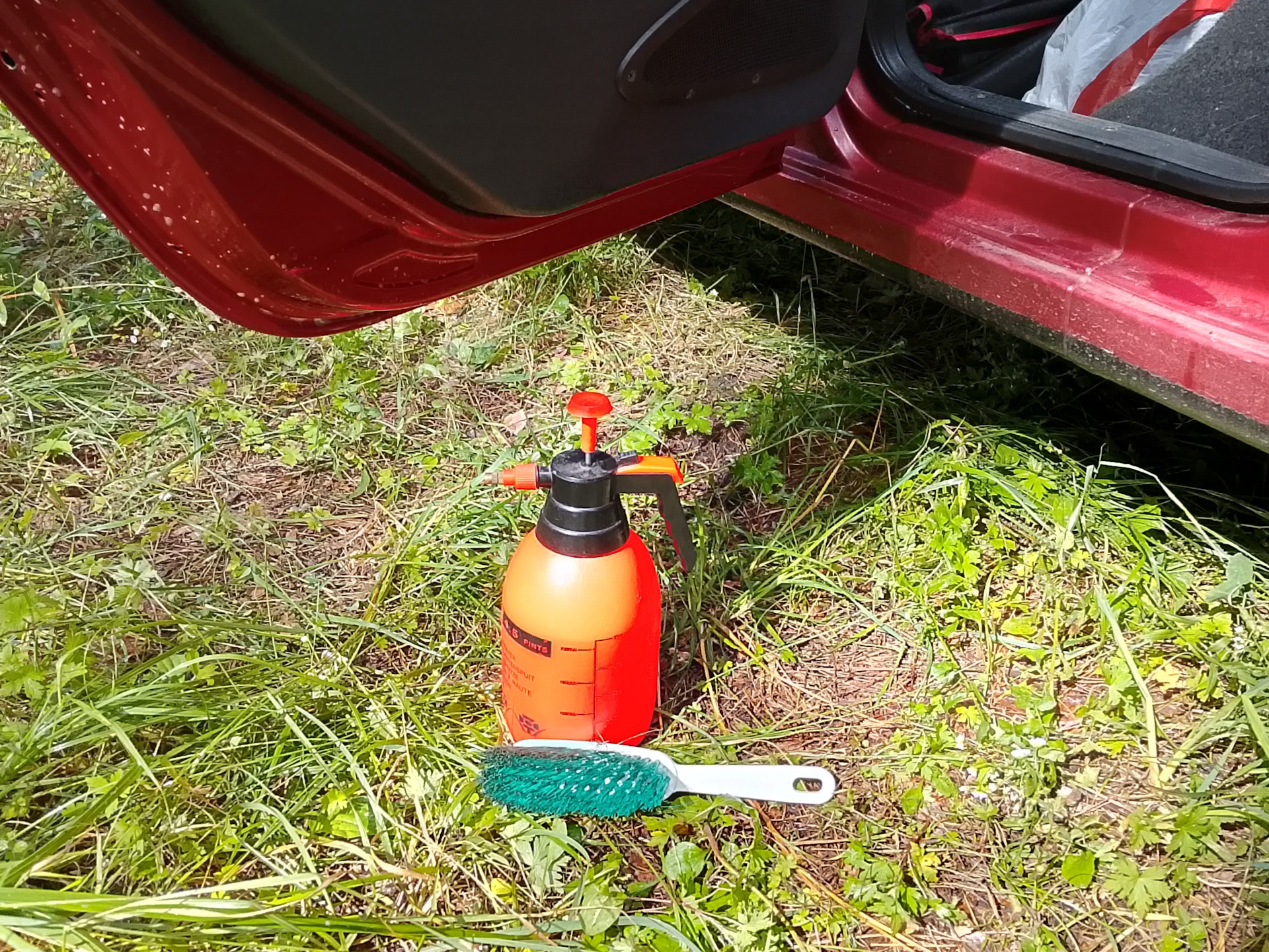

Хорошенько помыл низ дверей.

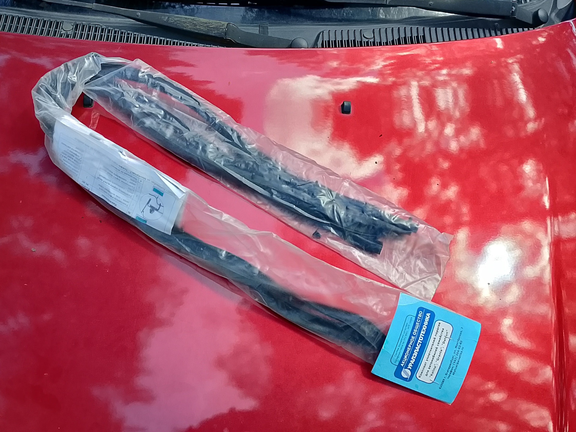

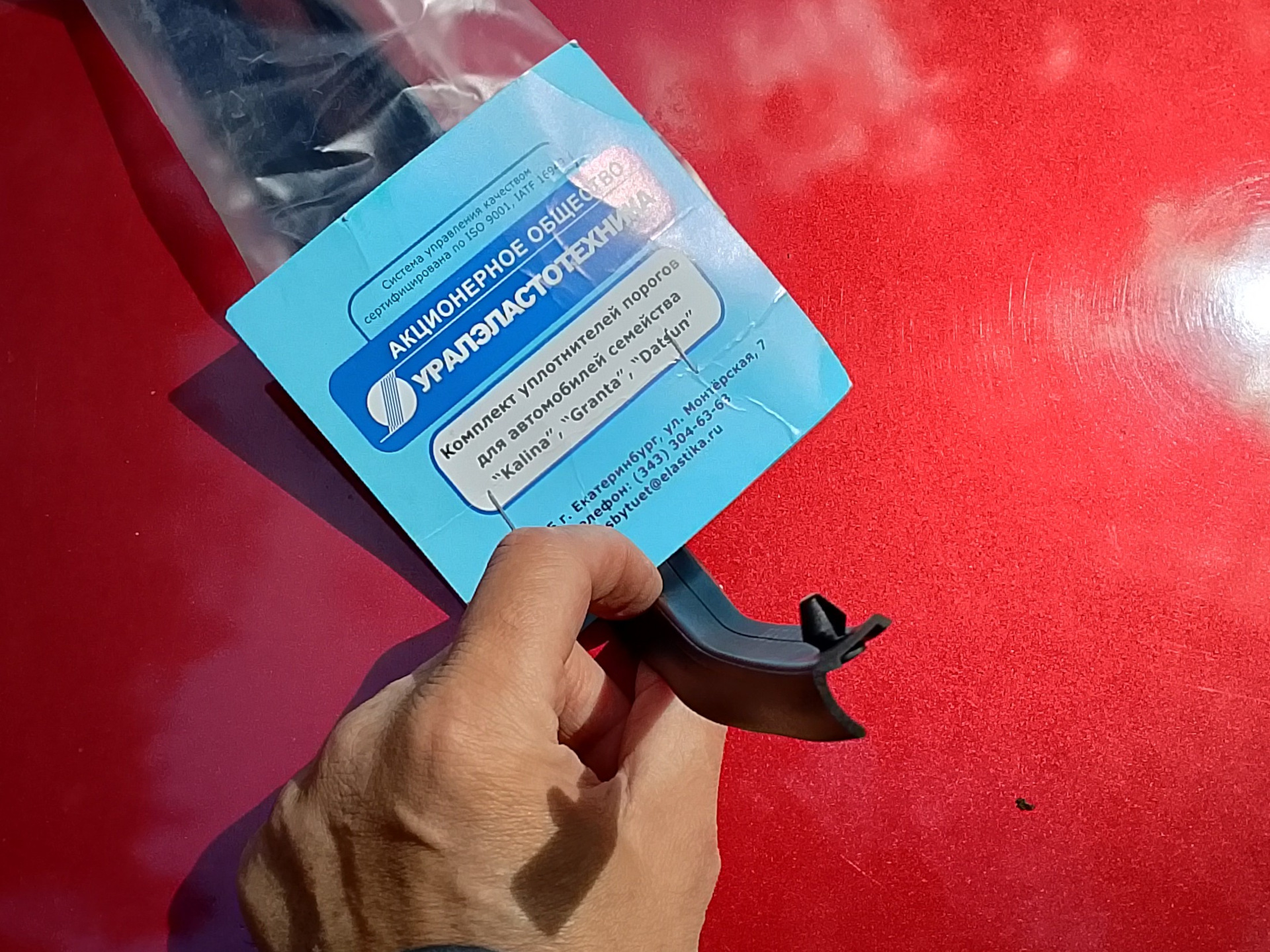

Комплект новых такой. Все культурно, инструкция, запасные клипсы.

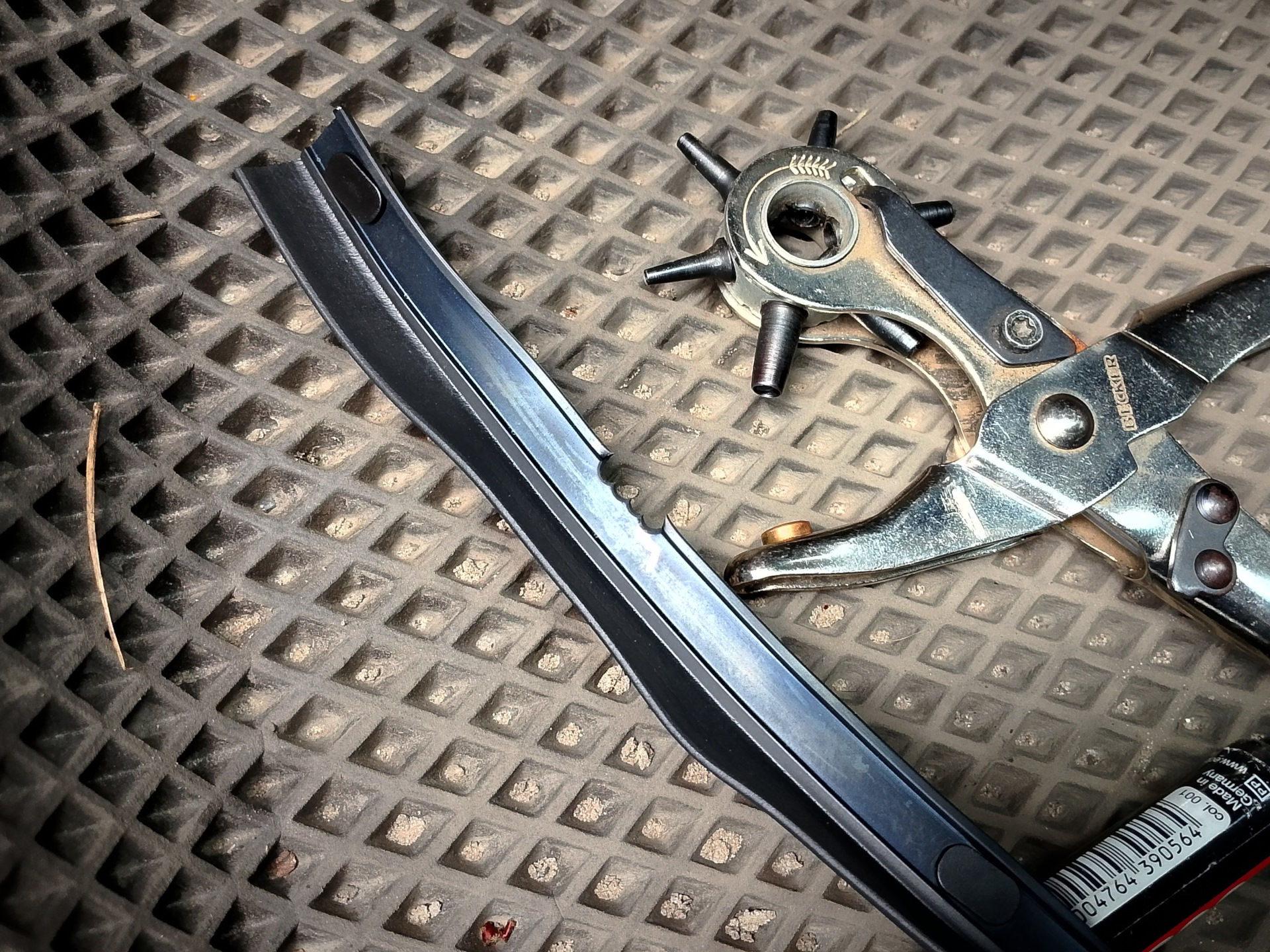

Вот такое сечение. Клипсы намного надежнее родных.

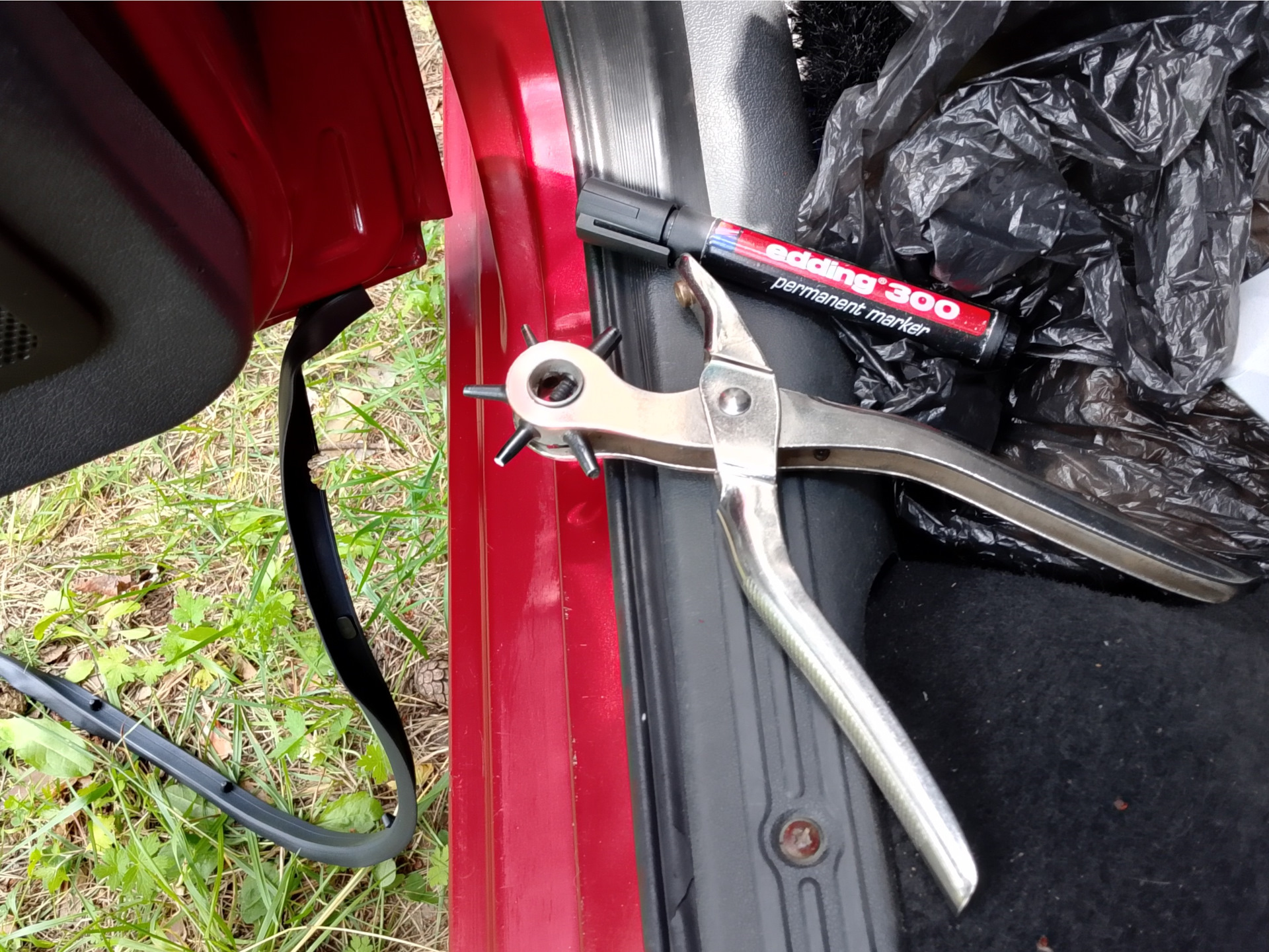

Где подрезать отмечал маркером и выкусывал дыроколом.
Вблизи это так.
Кое как раскорячившись сфоткал результат снизу.

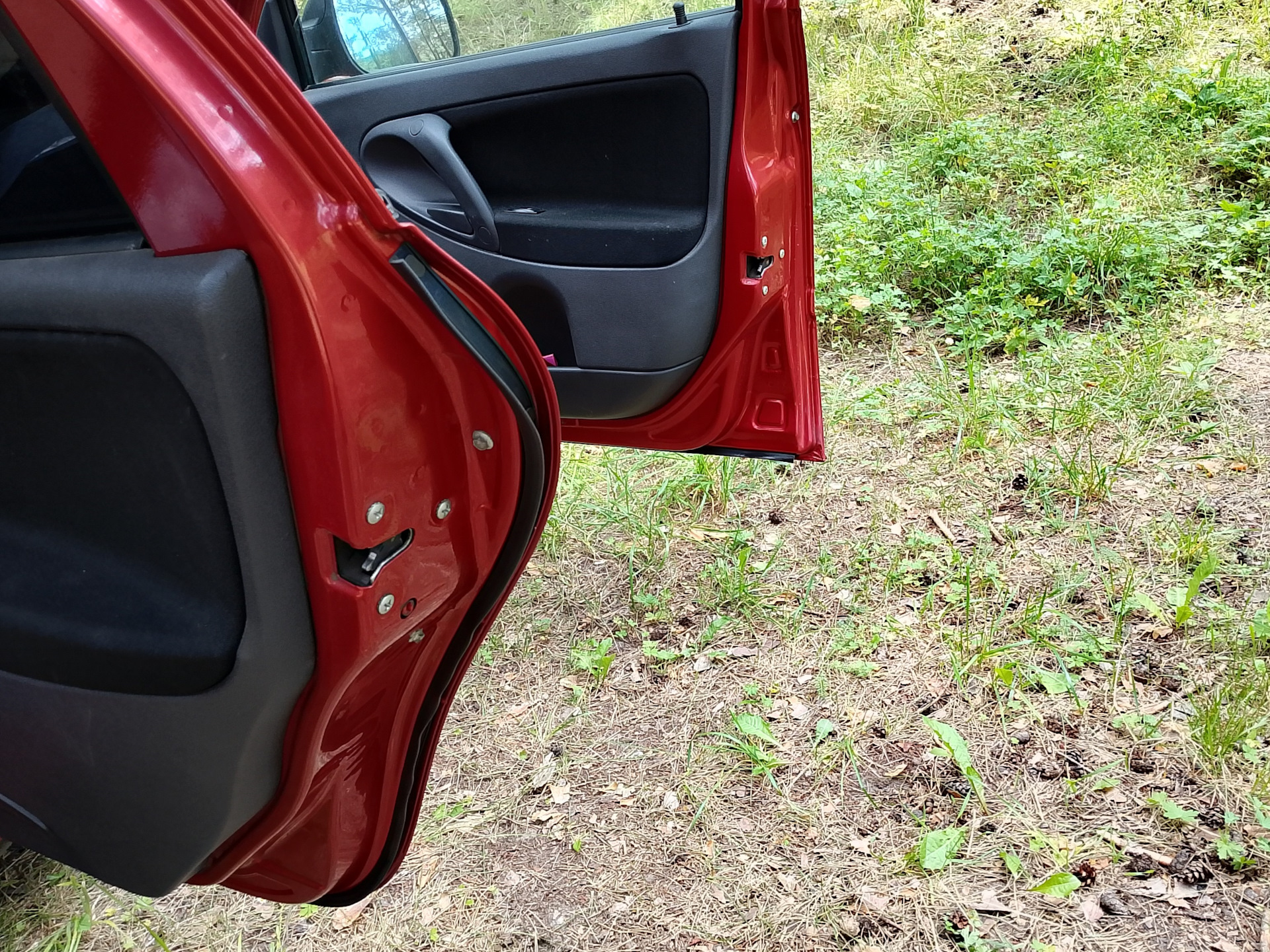

Ну и все готово.
Еще фотка моего любимого места. Внизу за деревьями виден пруд. Но здесь хорошо продувается ветром и комары сюда не долетают:-)
