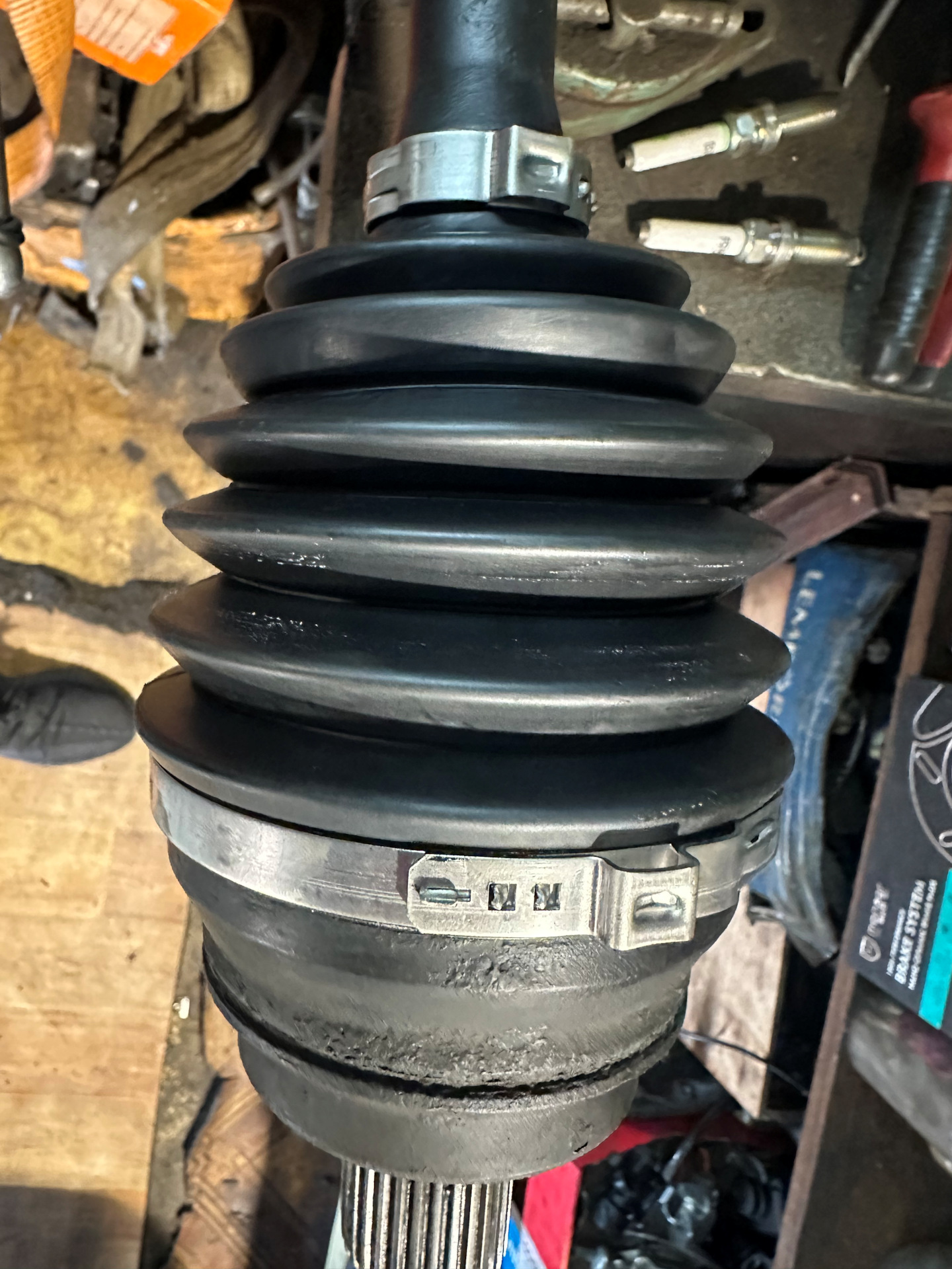

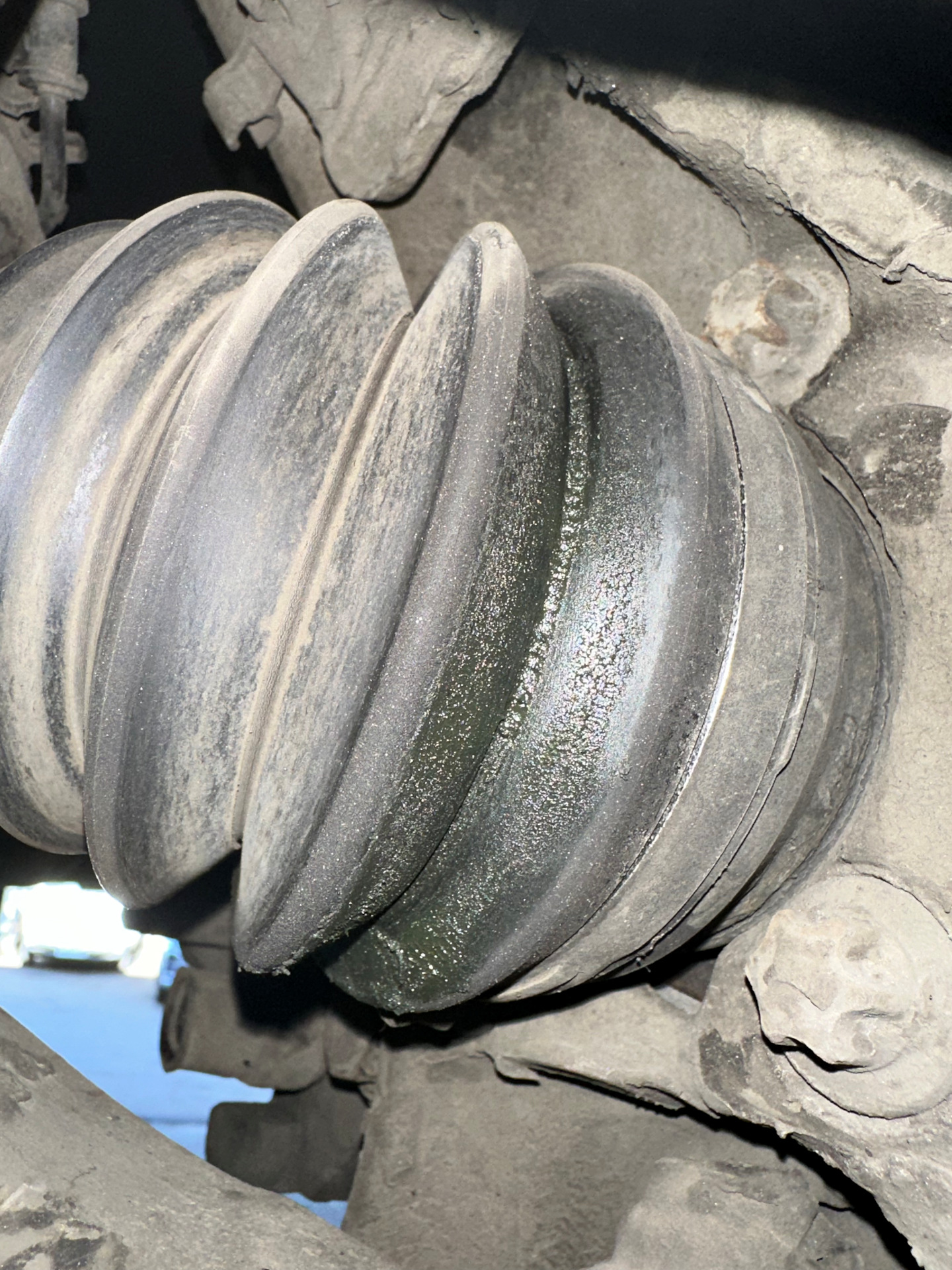

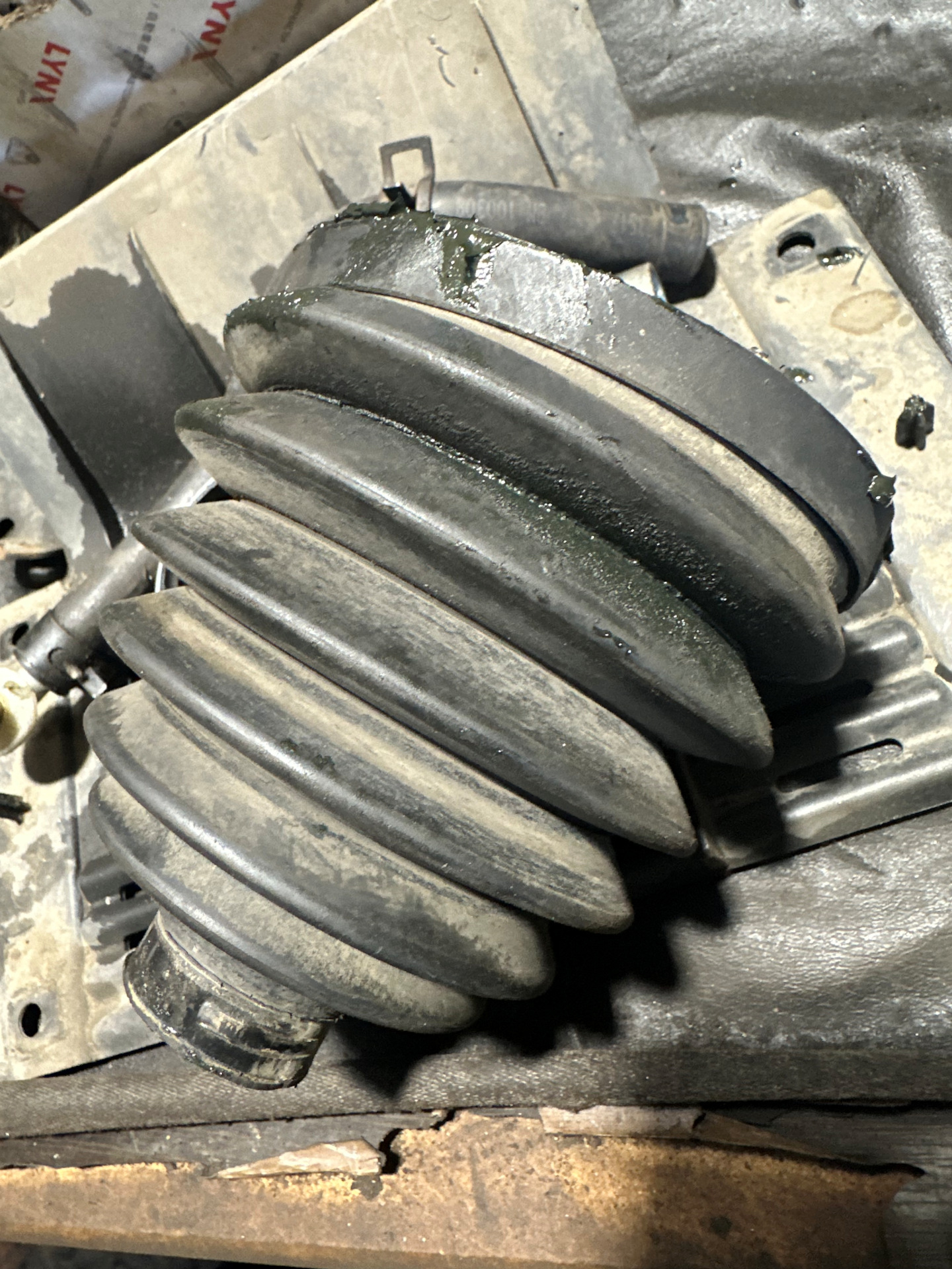

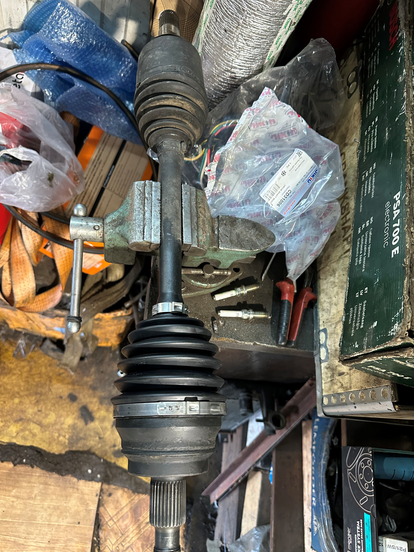

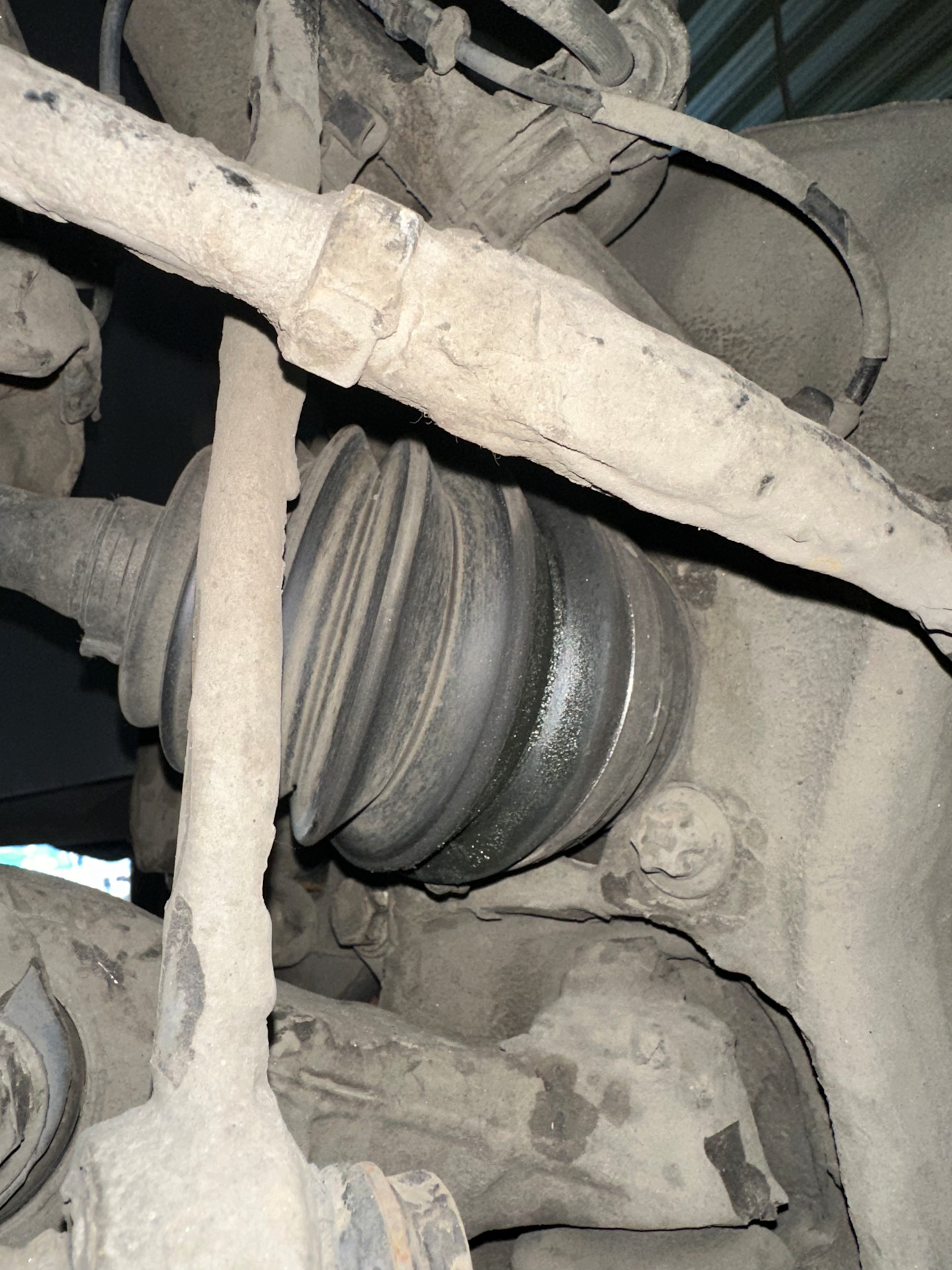

В ходе осмотра подвески обнаружил что левый наружной пыльник шруса немного в смазке . Посмотрел что есть в наличии и взял JIKIU, после него по цене шел оригинал из того что было в наличии, пощупал сравнил с ориг по жесткости такой же, в комплекте нет смазки, взял тоже, замена заняла 40 минут . Разницы не заметил, главное чтоб ходил без трещин и тд .

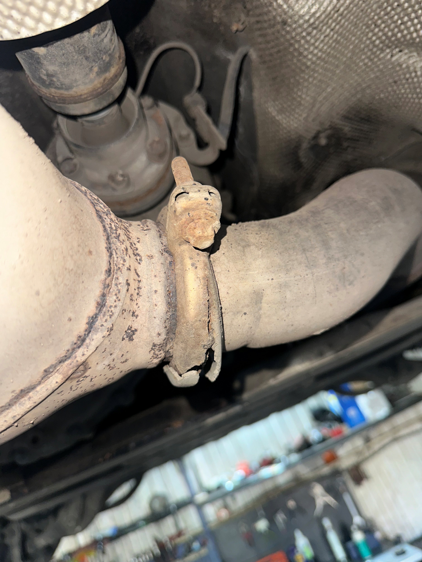

Так же в ходе осмотра заметил что хомут на выхлопе треснул и уже вот вот слетит, заменил, фирму не помню, разницы так же нет .

Как гранату сняли? Я не смог сбить её кувалдой.
Какой-то съемник вроде был
Эти пыльники норм. Хомуты стальные желательно гидравлическими щипцами обжимать. А гранату легко сняли? Не капризничала?
Все заняло 40 минут . Могу предположить что легко . Я думал гидро разжим купить и через гранату пыльник установить но мастер сказал все сделаю не переживай . Как снимал я не видел . Но он уже не первый раз делает эту манипуляцию, звуков громких и ударов по металлу не было, вроде бы тисками зажал и каким то съемником снял . Набивал уже при мне ее на место, там да молотком .
