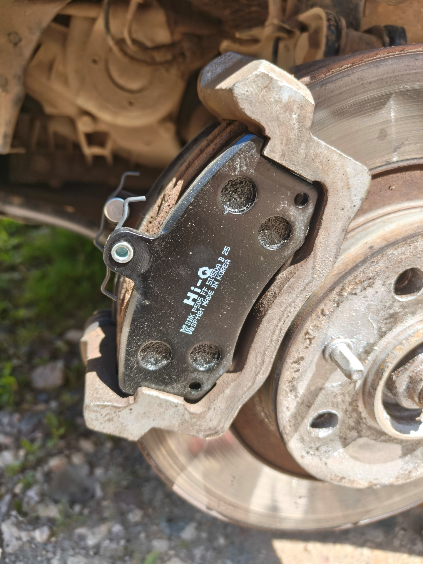

В замен скрипящих ТИИРов купил Hi-Q SP1181. Посоветовали как ребята с работы, так и отзывы на маркетплейсе.

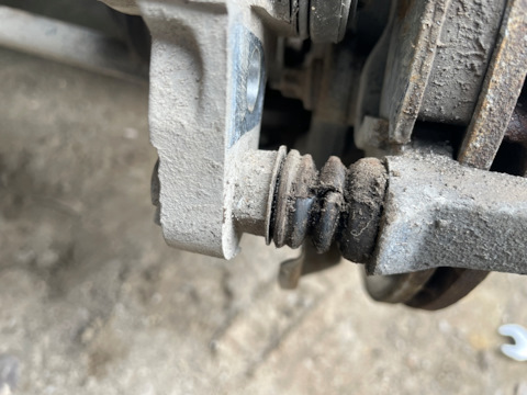

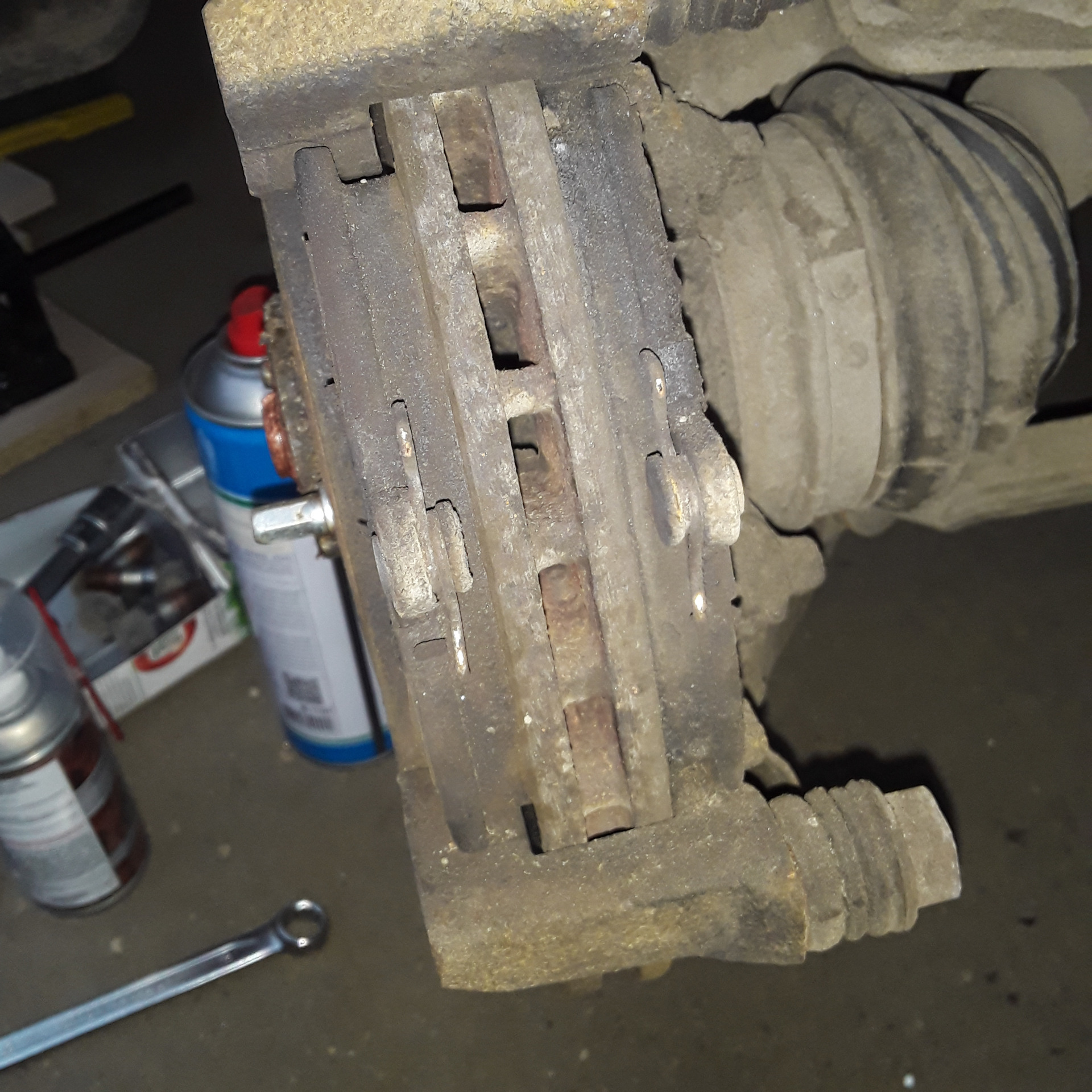

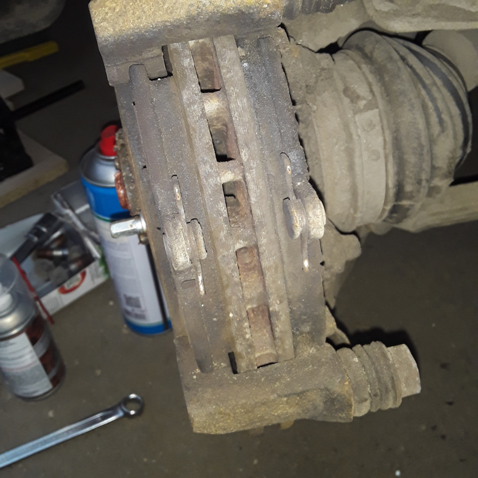

Провел ревизию пальцев и поршней. По поршням наблюдается местная коррозия, промыл, почистил, покрыл смазкой из набора ВМПАВТО BREMZ 1508. В пальцах суппорта всё добротно смазано синей смазкой, косяков не наблюдалось, оставил как есть. Прилегающие к колодкам части промазал антискрипной пастой.
По прошествии 70км прикатки ни единого писка пока не было слышно, и это радует. Тормозит лучше, чем было.

А по размеру рабочая часть колодки не меньше заводских? Брал 1165 так они на 2 мм меньше. Фоток не осталось. Удалил
На зеркало конечно обращу внимание, но вроде такие же

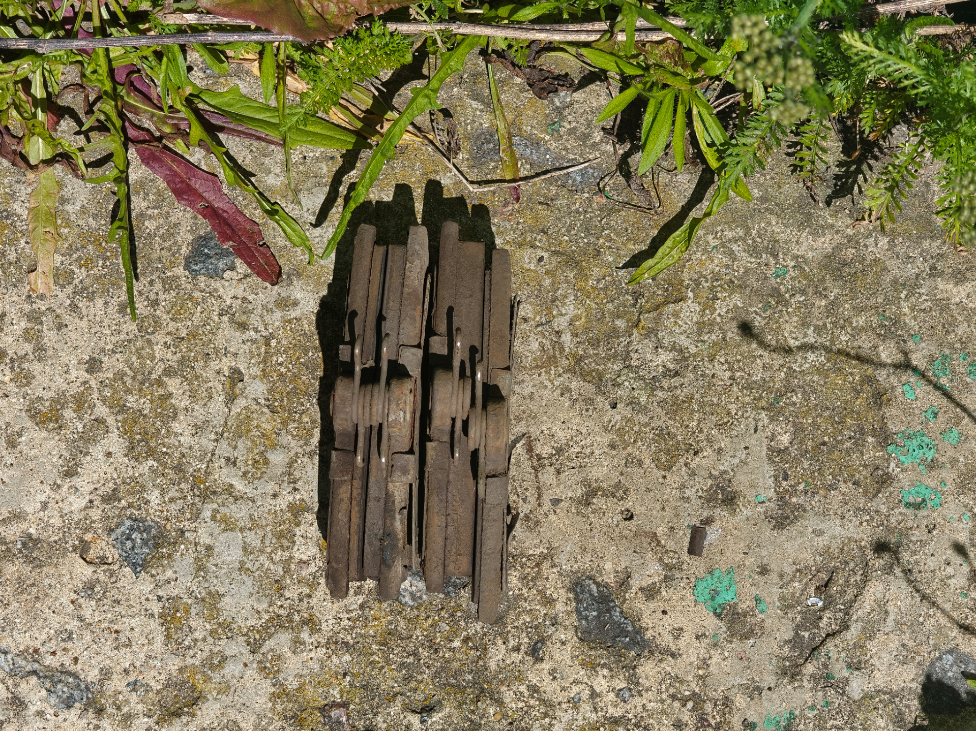

На фото третья колодка с лева на права такое ощущение что не работала, досталось её паре.
Колодки 1и 2 работали в штатном режиме.
На фото колодки прошедшие 37 тыс
Колодки 1-2 как раз менял местами. 3-4 с правой стороны — тонкая была со стороны поршня, толстая снаружи. Вот и я подумал что она ваще нулёвая. Сам механизм отлично работает, пальцы не закусывают и смазаны.
