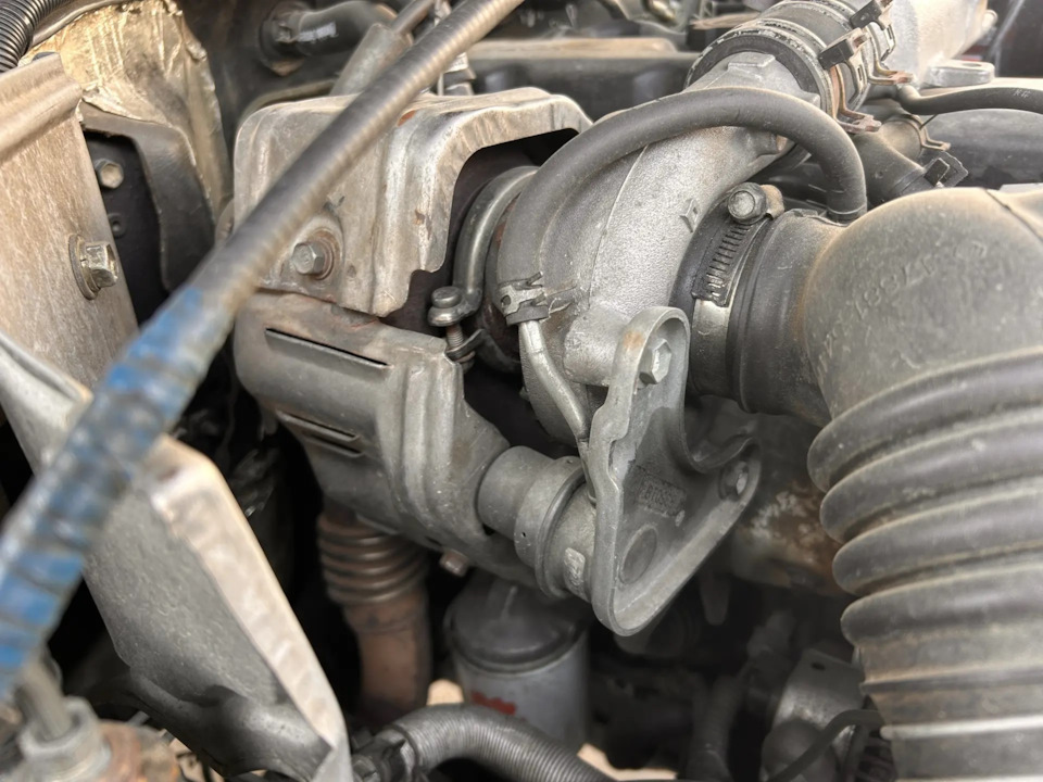

Год назад поменял двигатель на Prado LJ71, поставил с Крауна LS151 1998 года, который стоял в гараже разбитый уже 8 лет. На Крауне тоже стоял 2LTE, но турбина там была СТ9 (маленькая). При замене двигателя, я оставил турбину родную Крауновскую
2 месяца назад решил установить турбину СТ9 Крауновскую вместо СТ22 которая родная Прадовская.
Расход топлива на Прадике в городе был 13-15 литров. Так вот, решил я установить родную Крауновскую турбинку на Прадика, и обалдел с того, что расход топлива упал до 10л по городу! Машина стала совсем другая! С места подрывается намного резвее, если на асфальте есть песочек, шины начинают буксовать. АКПП заработала по другому, скорости переключаются в нужное время. Теперь по городу, в спокойном режиме, машина едет на 1600 оборотах, раньше меньше 2200 оборотов ехать было напряжно, очень медленно. В общем я рад что установил маленькую турбину.
При установке была проблема только с приемной трубой, она смотрела чуток не туда куда надо. Но балгарка и сварка решила вопрос))

Номер турбины сейчас найду в каталогах. Вот он 17201-54081

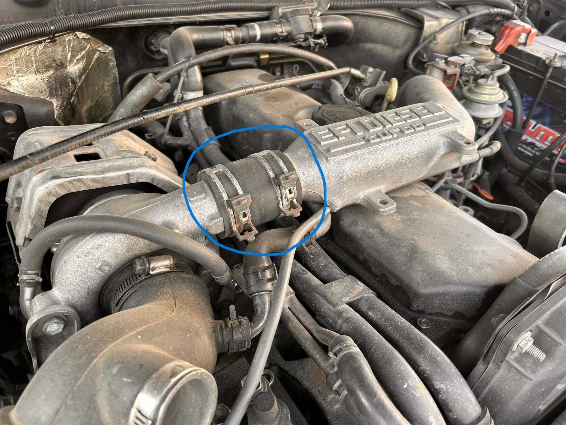

Но при замене понадобится горячая часть, соединяющая турбину и приемную трубу. Вот ее номер 17291-54090. Хотя точно уже не помню зачем я ее установил, походу можно и старую поставить, но она будет смотреть в другую сторону. Еще поставил от Крауна ту часть, которая соединяет холодную часть турбины и дроссель, потому что диаметры разные, но можно и приколхозить родную. У меня она просто была и поставил.
