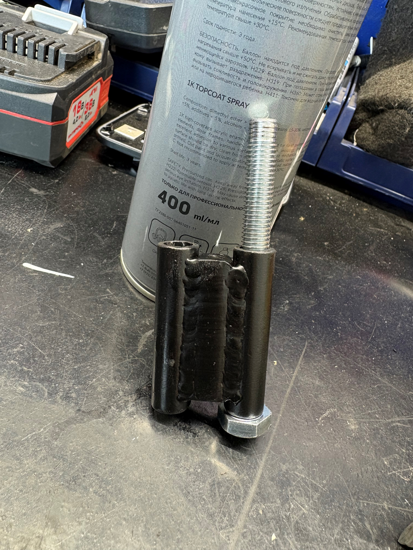

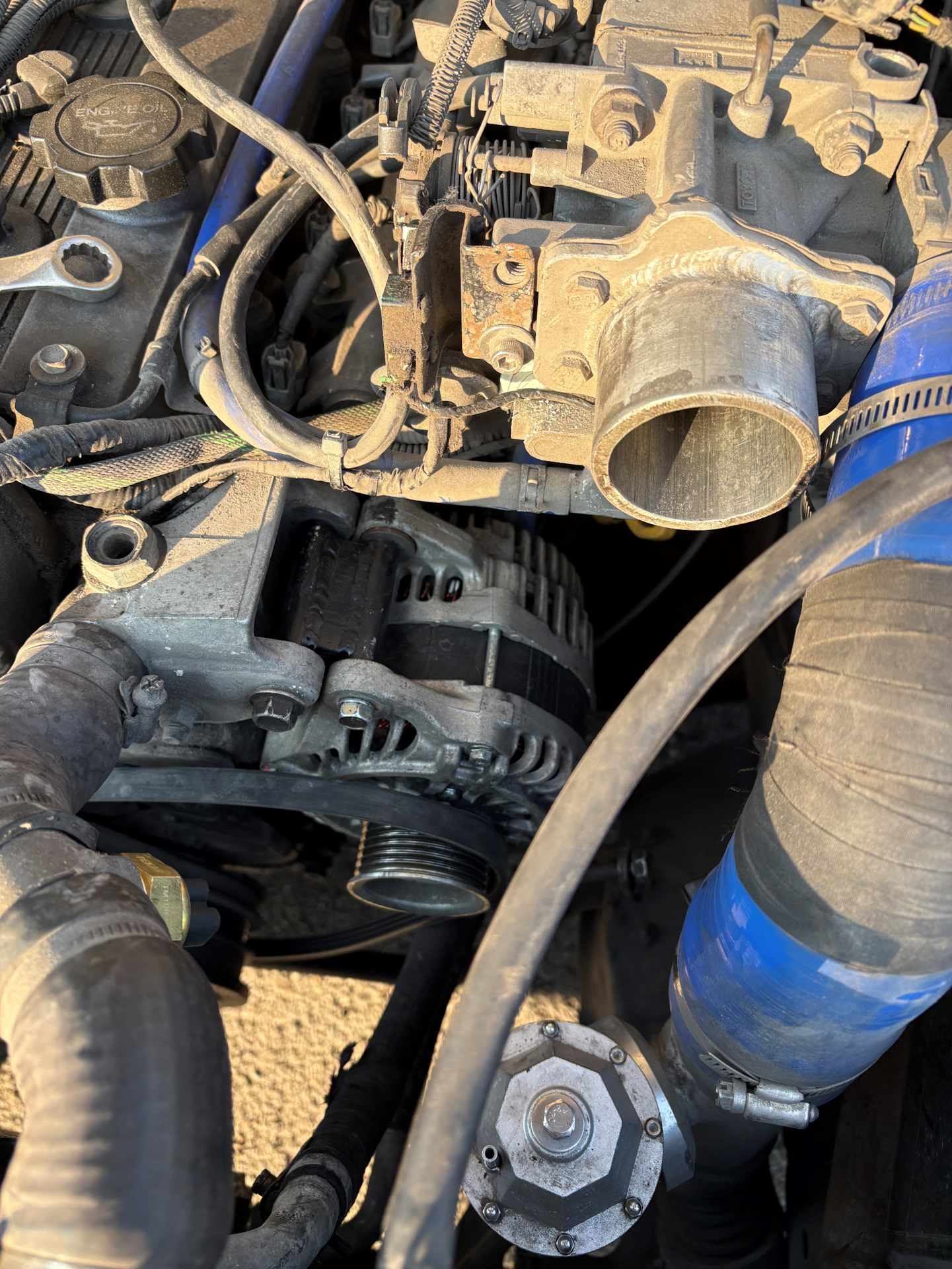

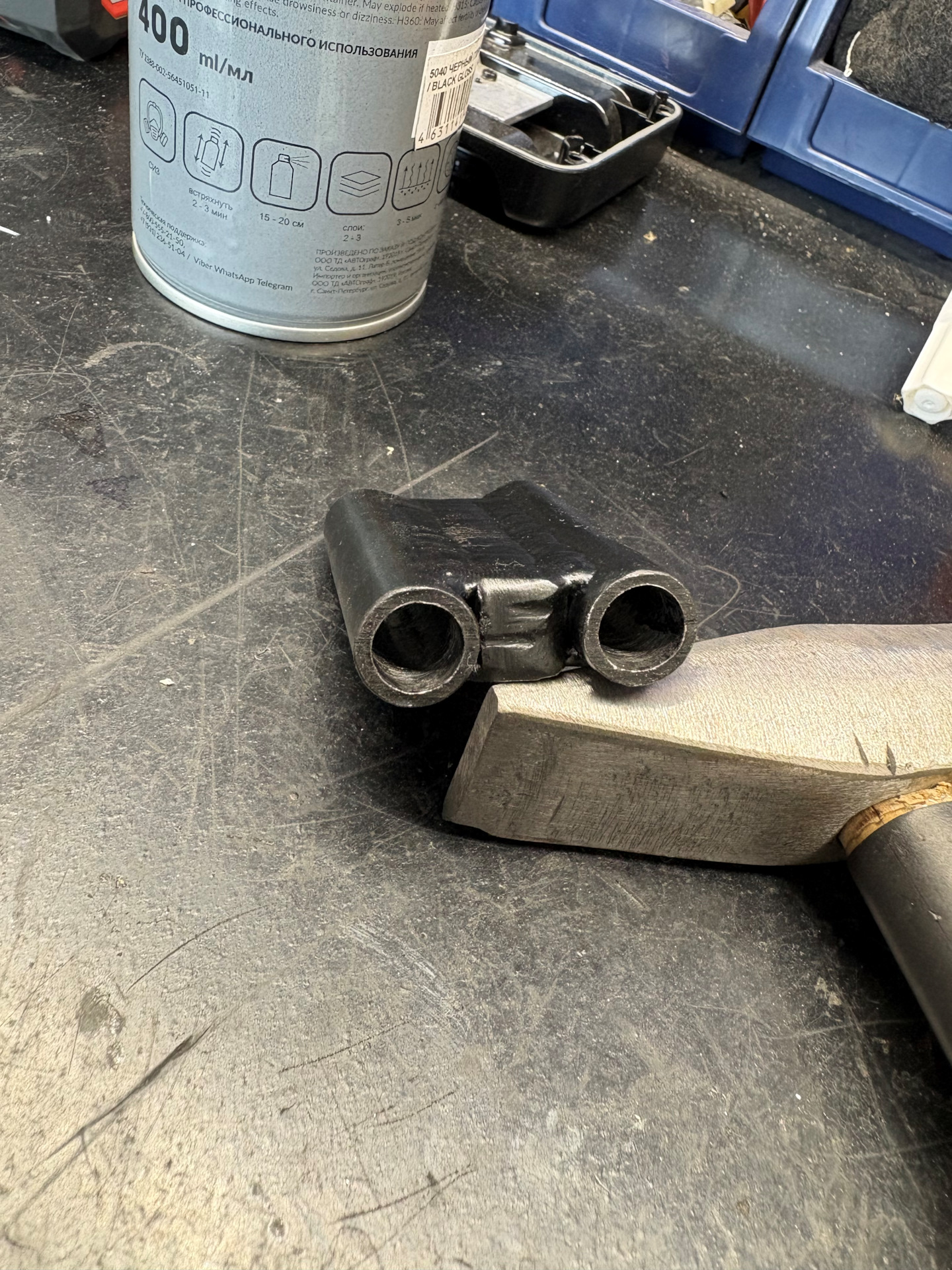

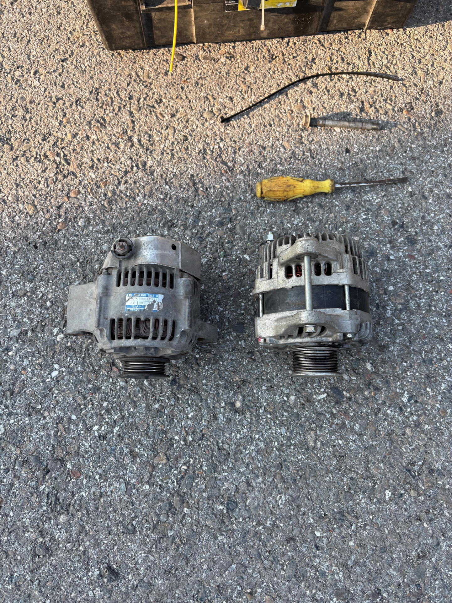

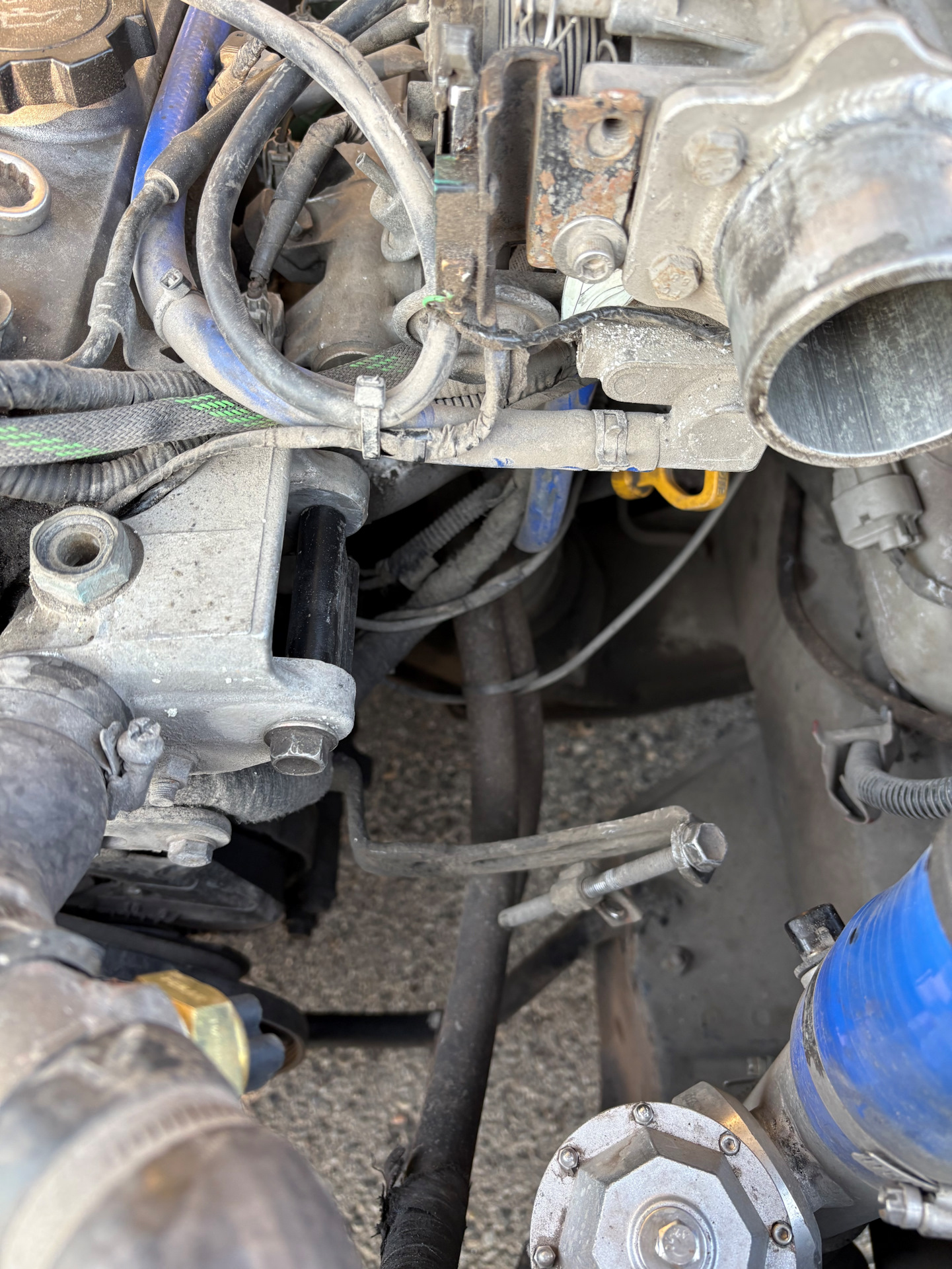

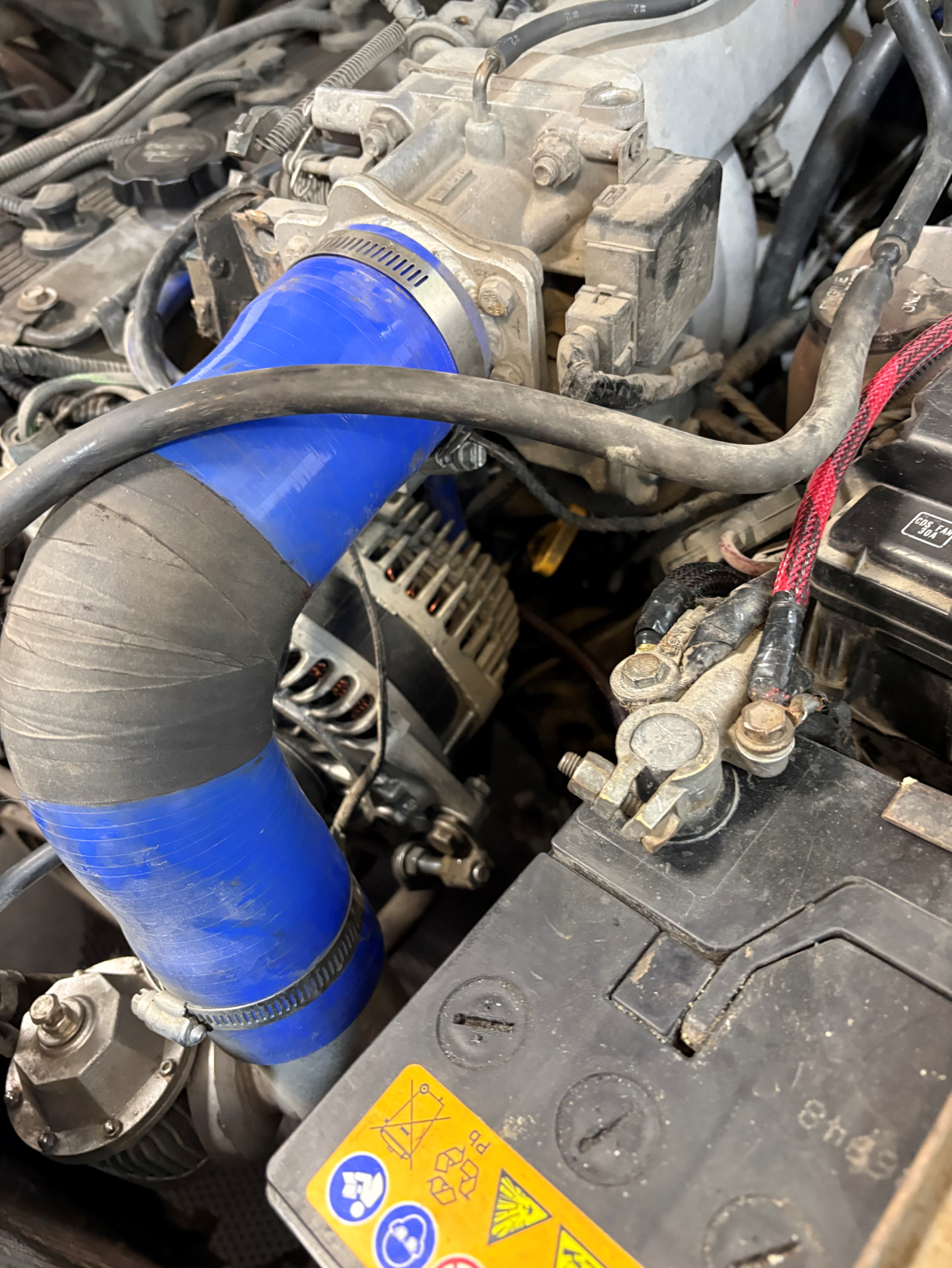

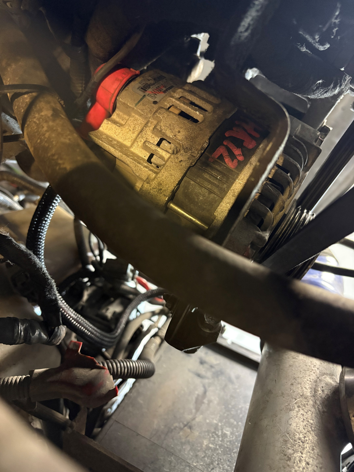

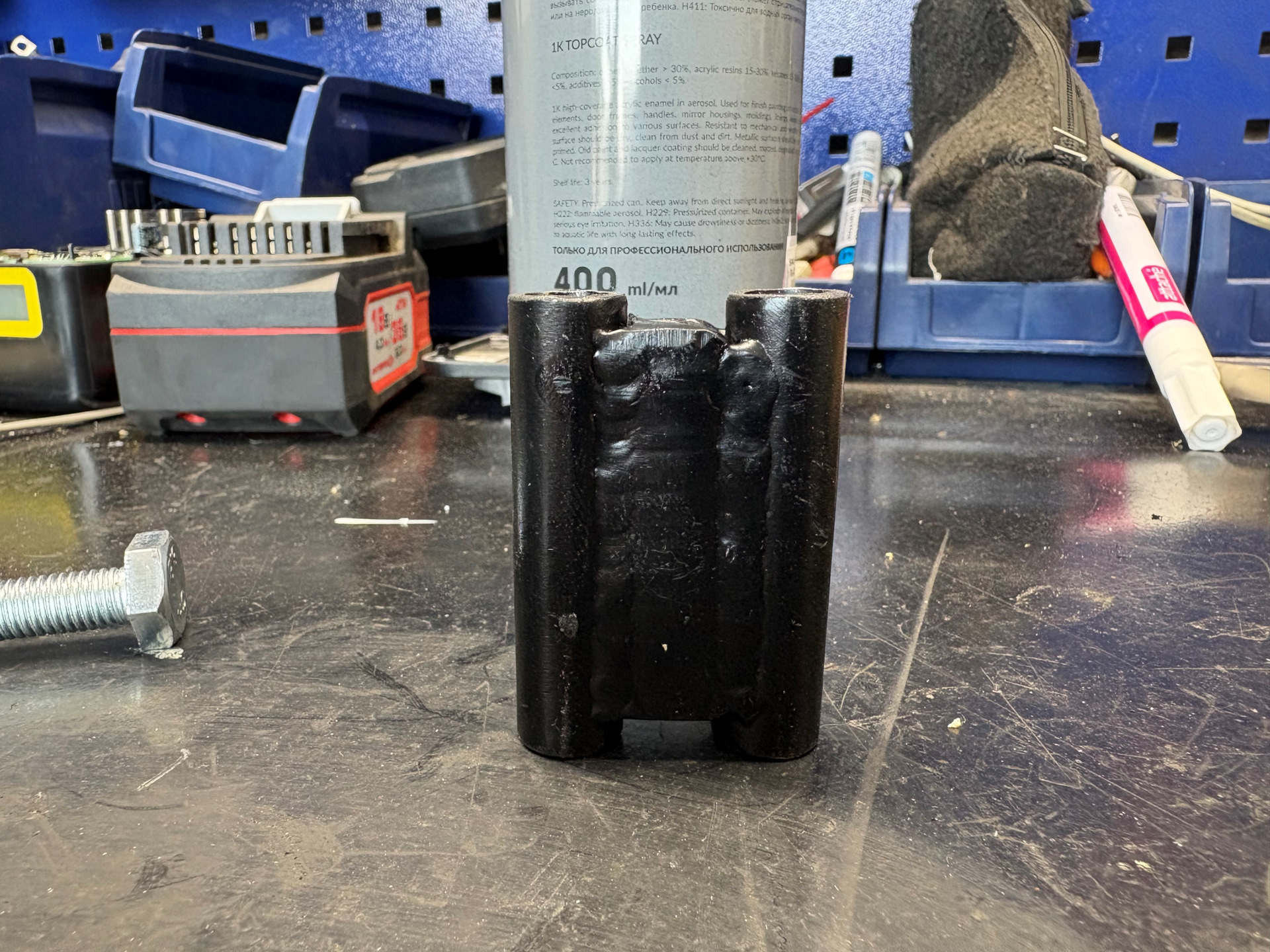

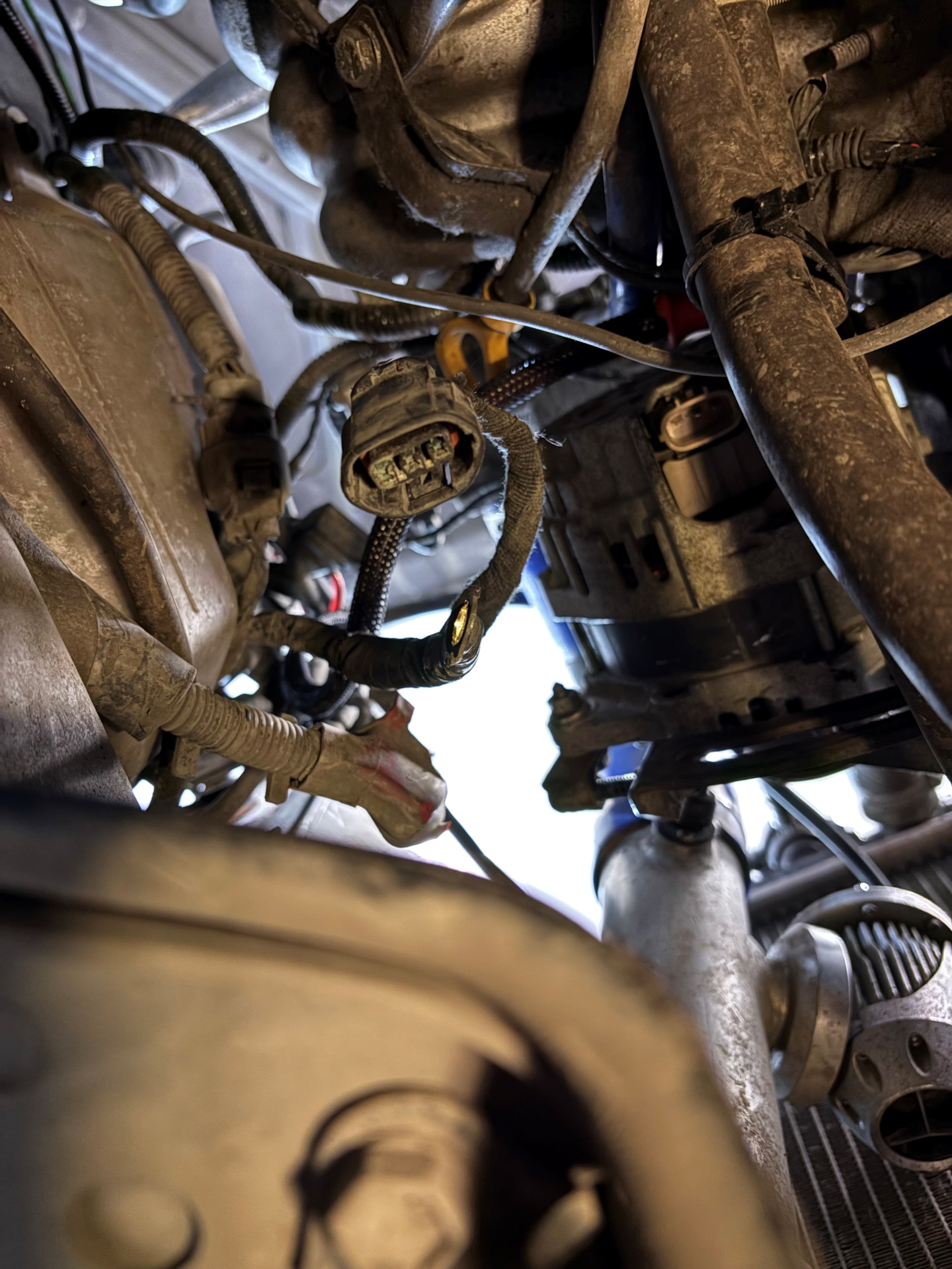

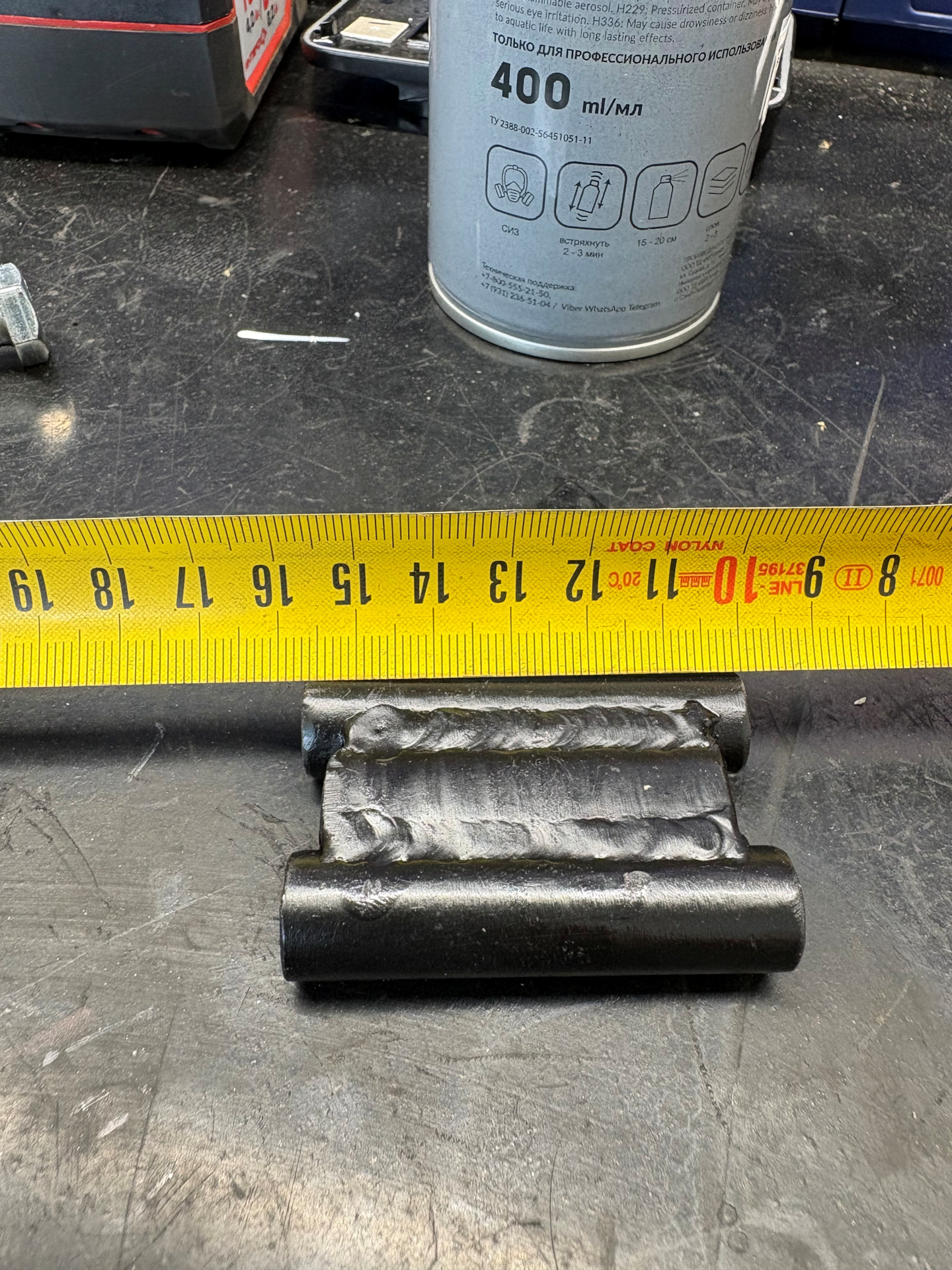

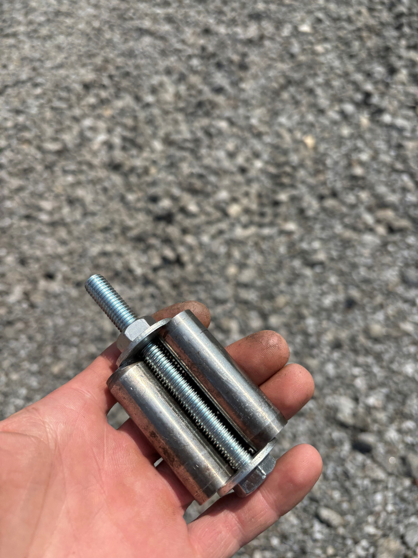

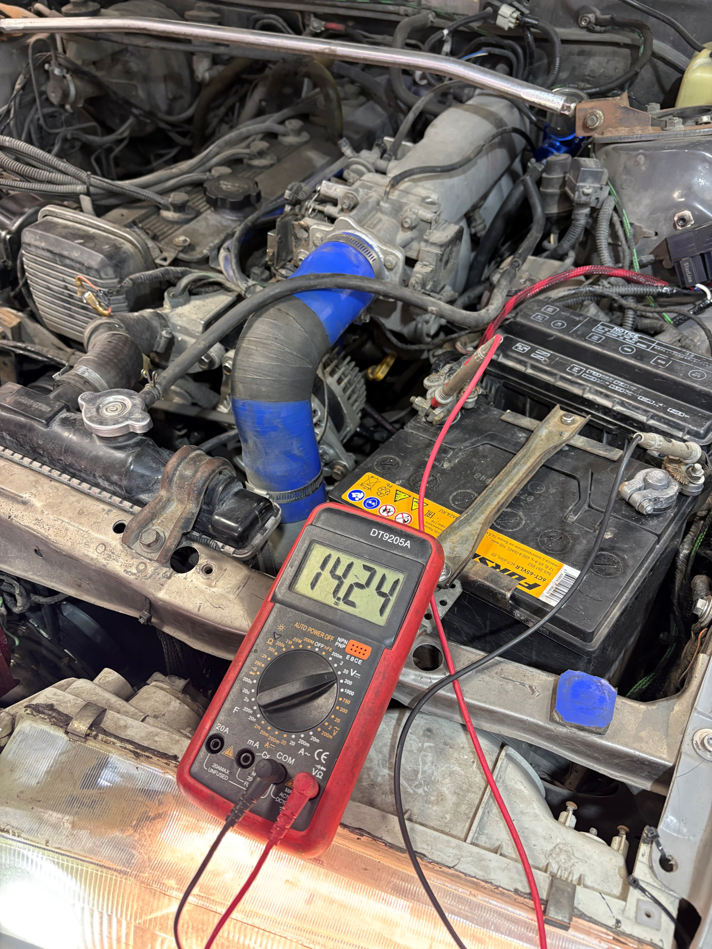

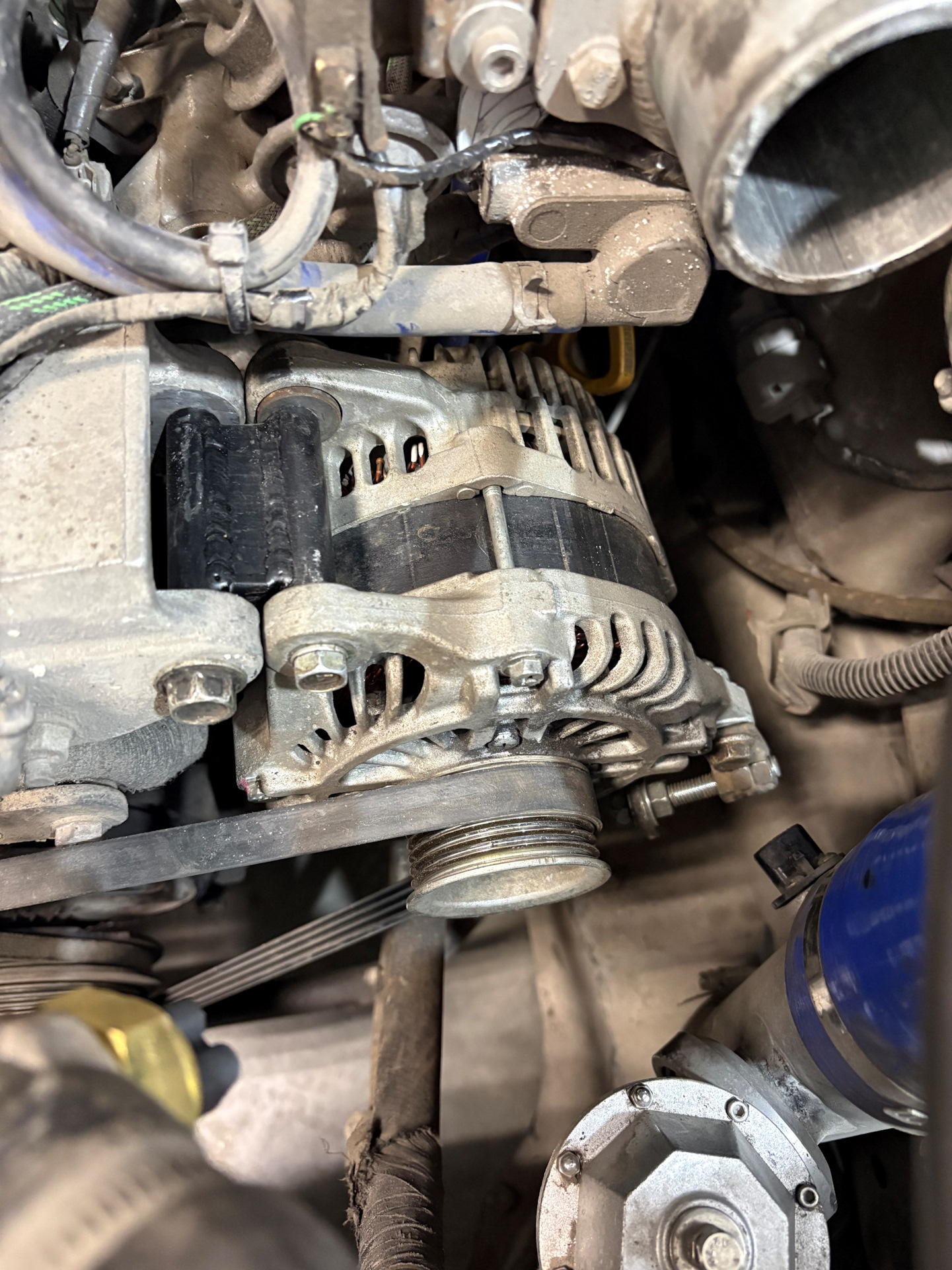

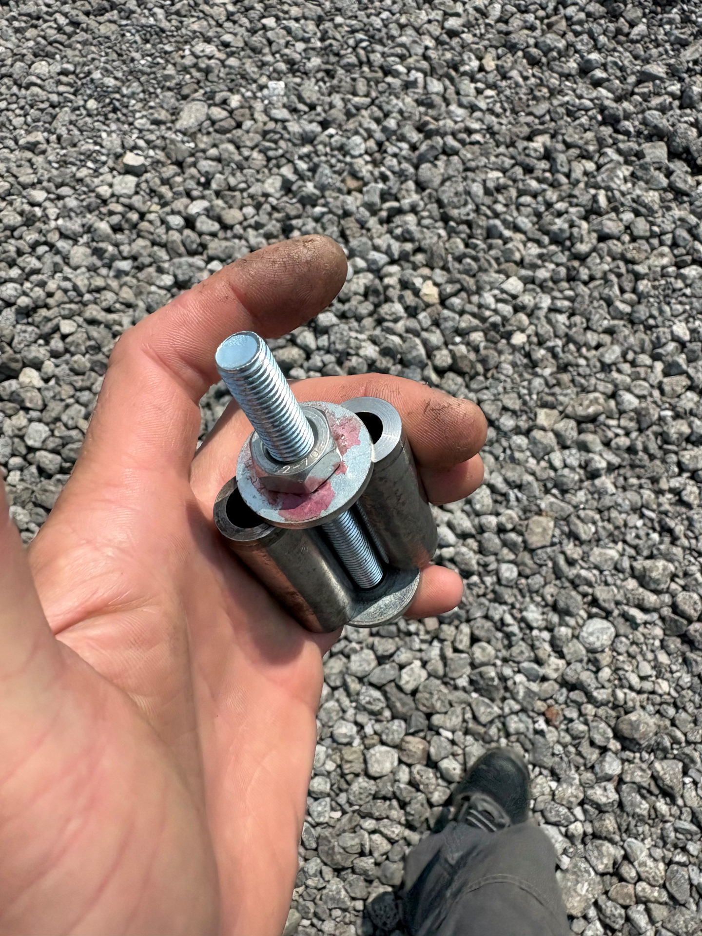

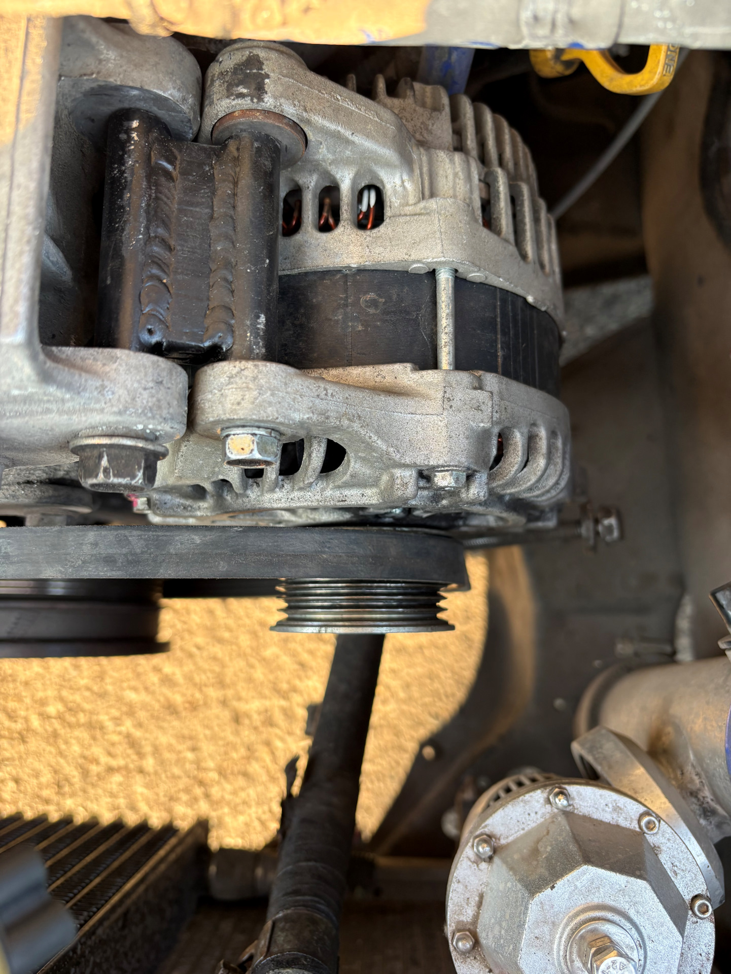

Решил я после замены вентиляторов охлаждения поменять генератор на более мощный, так как два винта по 120ватт давали хорошую просадку до 12.3 на заведенную. Сначала хотел от jzfse поставить (он на 130 ампер), но цена на него начинается от 13500. И чисто случайно нахожу на продаже чайник за 3.5 🍋 и читаю описание его . А там генератор от Ниссана стоит, ну я и подумал под узнаться что за гена такой😅 Оказывается это Ниссан нот, марч у которого 150 ампер. Цена которого составляет 7500. По переделки ни чего сложного нет. Два часа работы и готова )))) Стабильный заряд и нет просадок, при полной нагрузке выдает 14.2 вольта

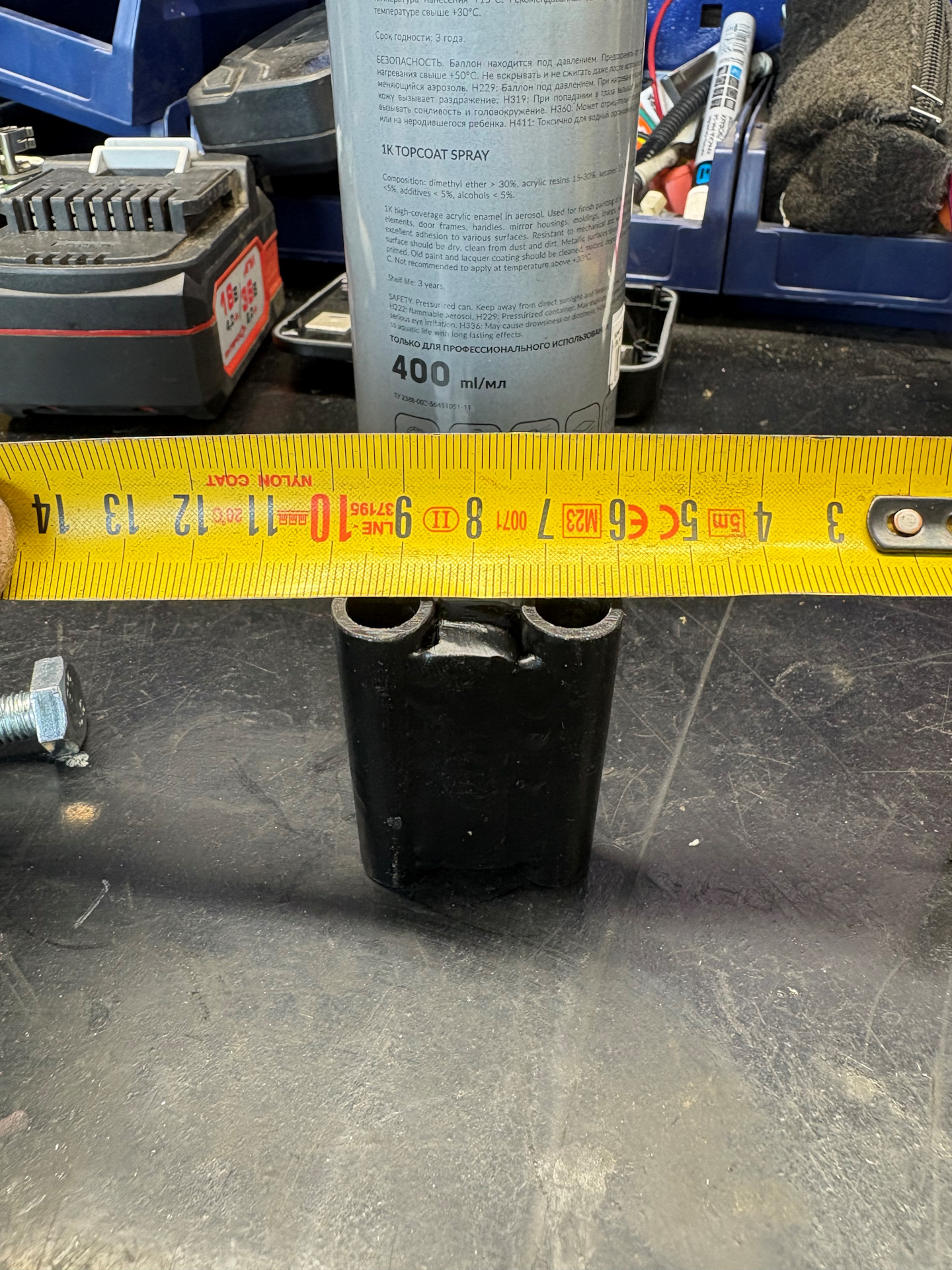

можно каталожный номер генератора и размеры переходника? 🙏🏻
Ок, чуть позже
nedemyanov
231001HZ1A. Переходка : длина трубок 57.5мм, диаметр внутренний 10мм, а расстояние между ними можешь сделать 15мм
Спасибо огромное, ремень от ниссана?
Ремень родной остался
