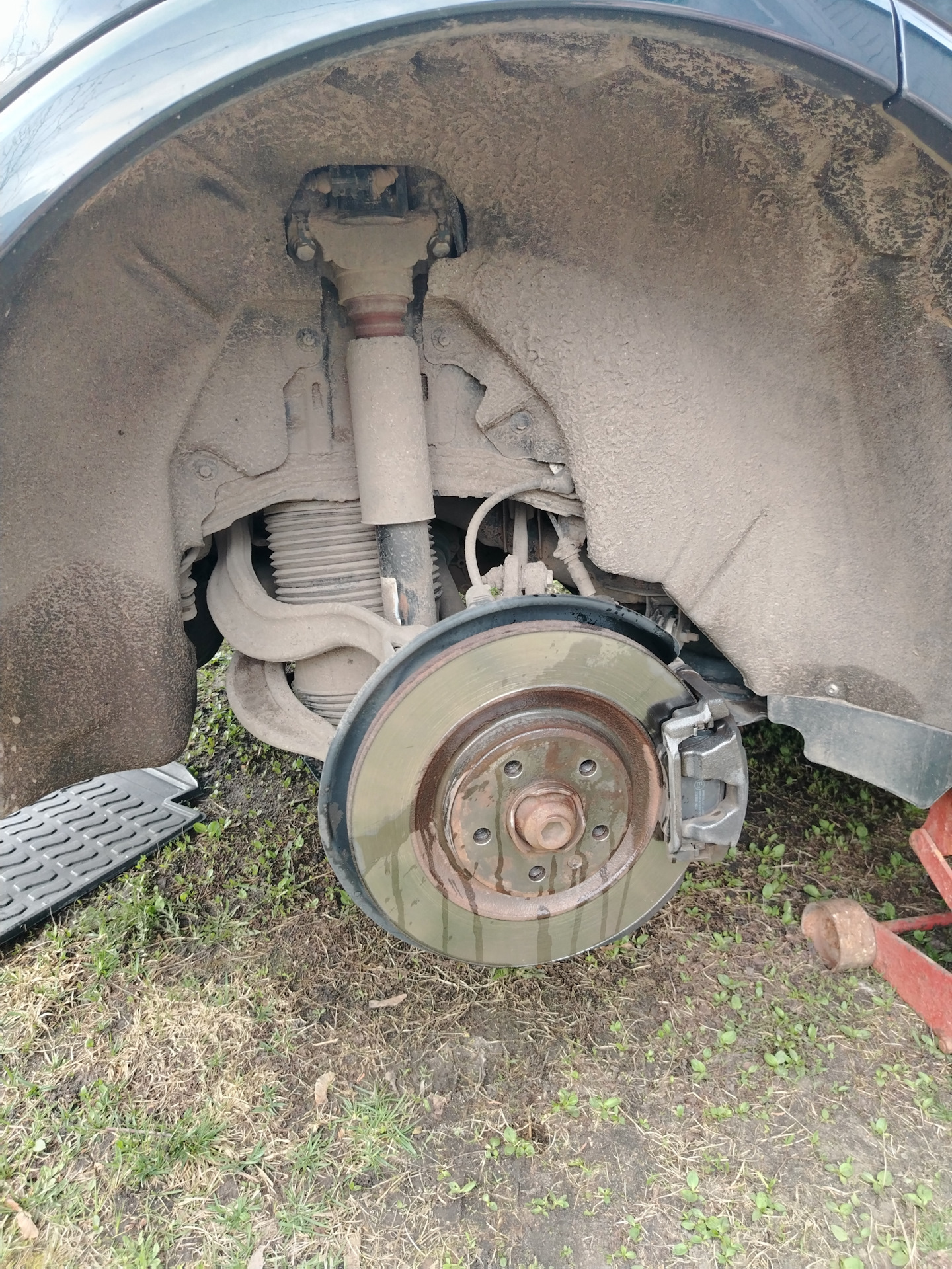

Как пневма у этих Ауди ку 7? Просто у самого туарег нф на пневме, пневма у меня другая, надежная. Думаю о покупке кукушки
Пневма мне нравится как настроена, в режиме комфорт она и мягкая и не кренится сильно в повороты, я под 200 гоняю в таком режиме, на А8 например я обязательно при больших скоростях режим динамик включал, тут не пользуюсь даже, по надежности вроде ни кто не жалуется .

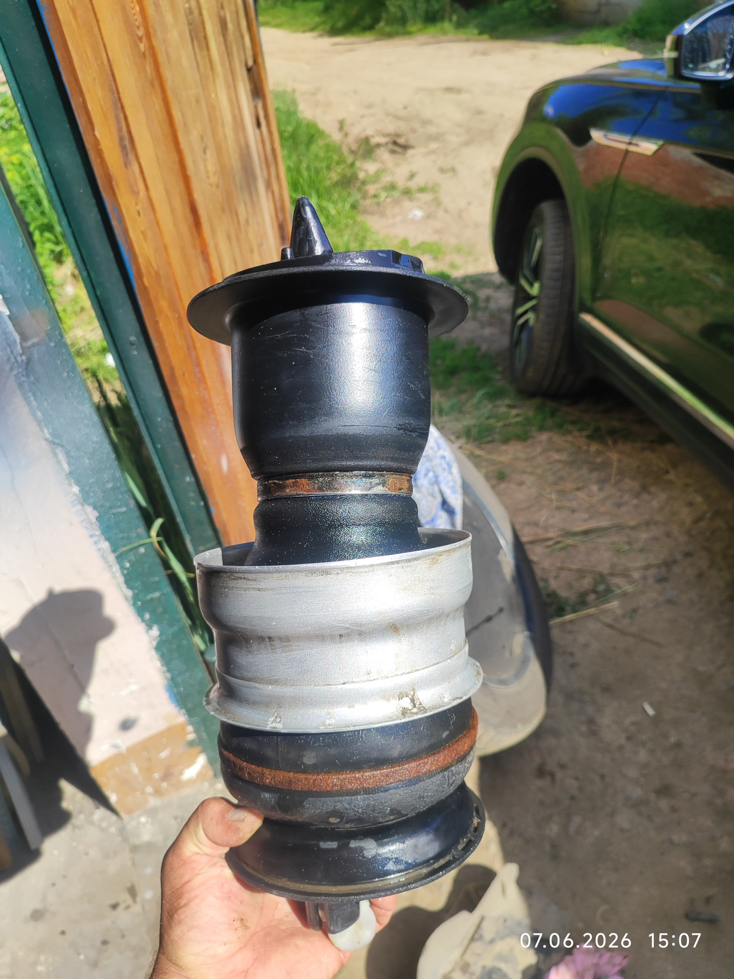

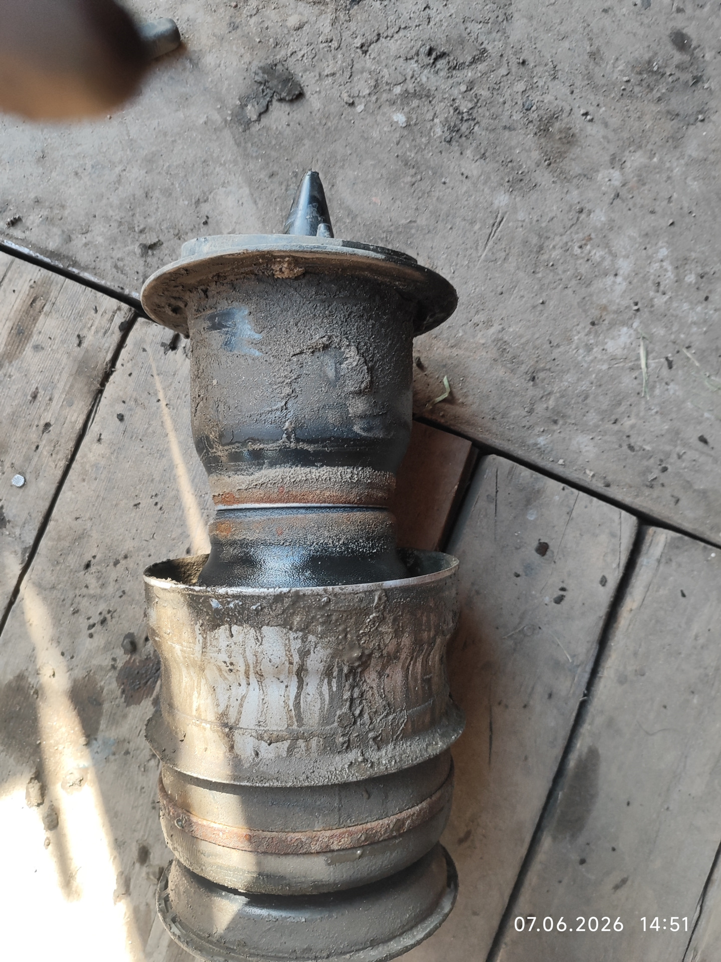

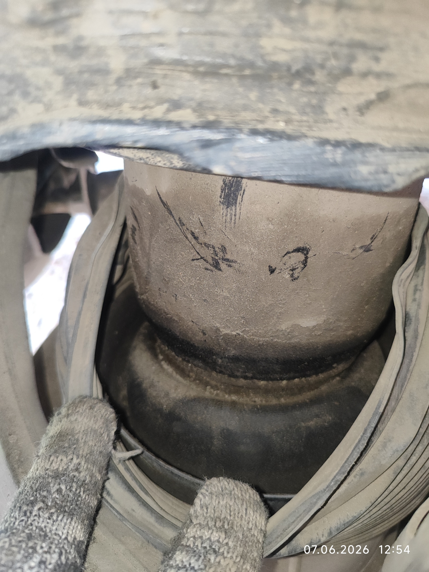

Сразу хотел не снимая. Но так не получится. Внутри много. Пыльник как дуршлаг, все пропускает
Всё понятно, при случае надо заняться вопросом или ждать пока рукав привет передаст.
Стало. И это при хороших пыльниках
Вроде задние баллоны помыл, но это только пыльники. Вся грязища внутри))).
Было
Я не вникал в конструктив, не думал что так, но разбирать не полезу, чтобы помыть ).
Ну это на будущее, что так баллоны не помыть.
Кстати они из за этого задние в основном спускают.
Грязь как образив протирает баллон.
Принял, спасибо, у меня только опыт с пневмой когда стойка в сборе, там такого нет.

Домкрат на траве!
Не есть хорошо для проведения работ.
Тачка тяжелая, жизнь одна.
Используйте подставки.
Ну с подкатным вроде поувереннее, даже на траве, но тем не менее ты прав . )
Если гидравлика спустит?
Под него надо хотя бы фанеры кусок.
Обычно я колесо подкладываю для страховки .
