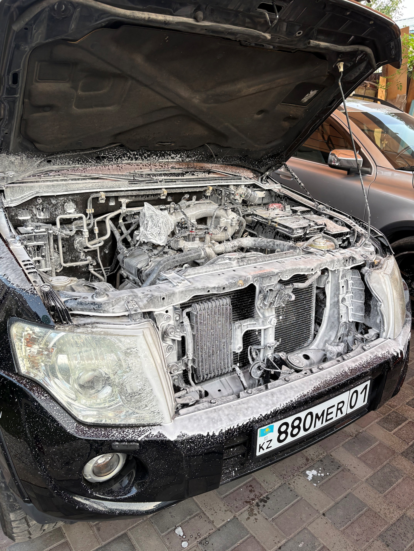

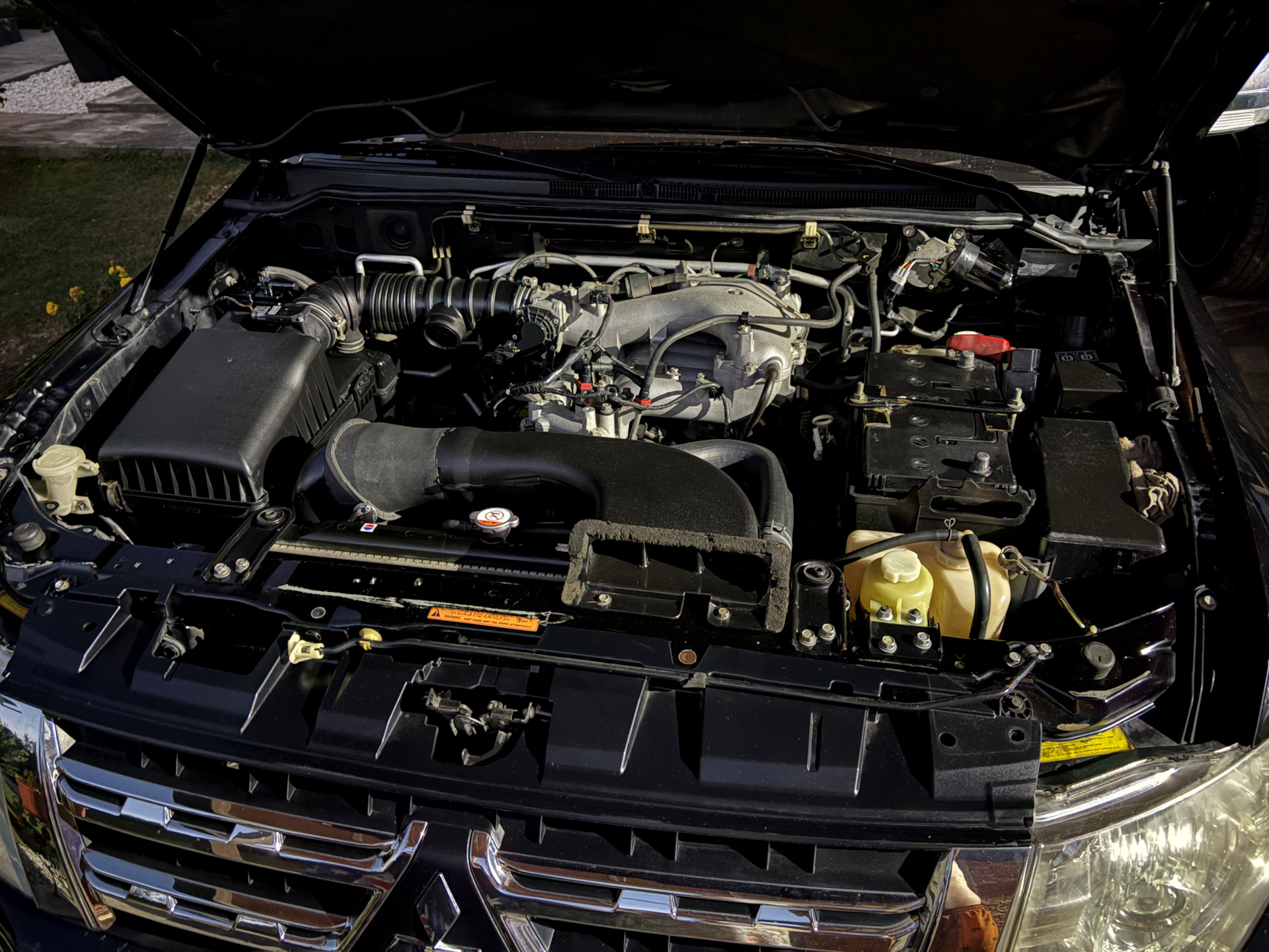

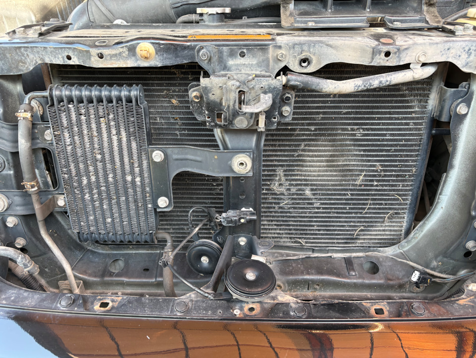

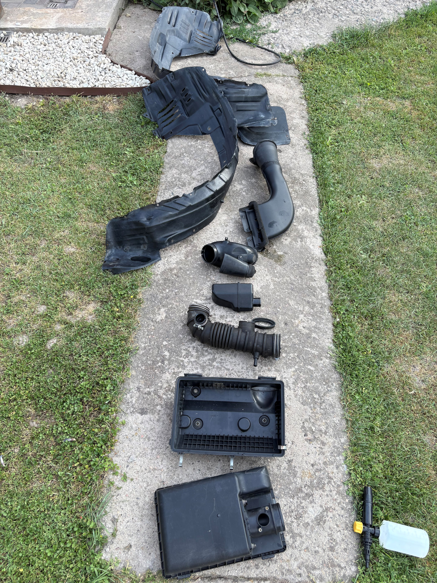

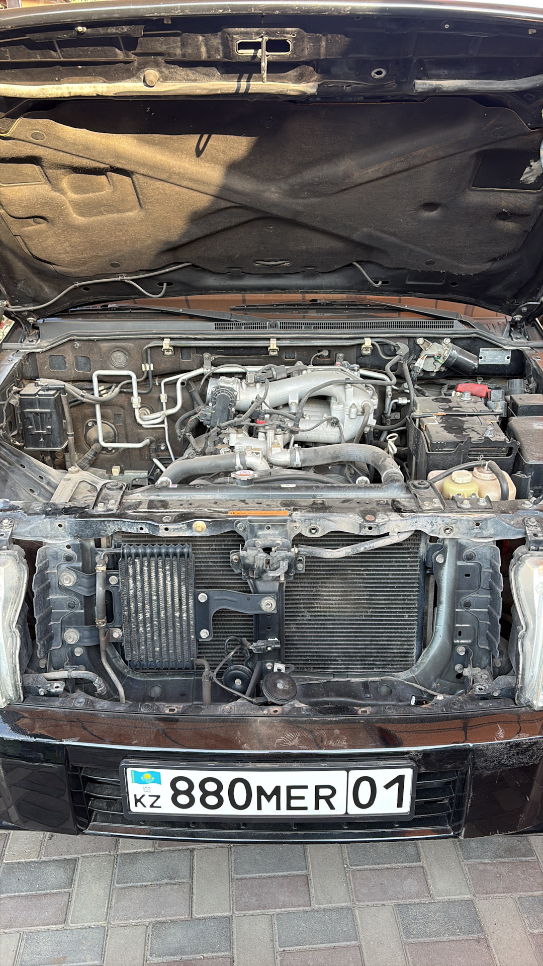

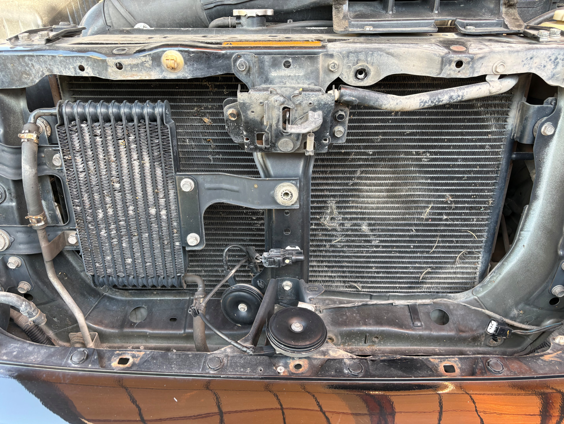

Всем привет, после поездок по трассам в радиаторе скопилось много насекомых, перьев и пыли, для начала все продул компрессором, пыль стояла столбом. Снял воздушную систему, подкрылки, нанес специальное средство для мытья, после все тщательно вымыл, продул все фишки, дождался когда все высохнет и собрал в обратном порядке. Результатом доволен, все чистенько.
Комментарии 9
Какое специальное средство использовалось? Я пока нормально работающих не встречал 🤔
Пробовали концентрат Motor Cleaner от Grass? Использую его во все стороны, от мытья сильно загрязненных рук до двигателя. Наверное, есть и лучше составы, но меня и этот вполне устраивает.
Пробовал для двигателя, думал может что-нибудь специфичное для радиаторов есть 🤔
Я пробовал Лавр очиститель радиатора. Полная чушь. В результате очень хорошо отмыл радиаторы этим мотор клинером. Главное, не передёргивать нанесенный состав на радиаторе. И сабелька для мытья радиаторов помогает.
Да, лавр полная хрень, я тоже пробовал. Хоршо попробую очистителем мотора, спасибо за совет)
