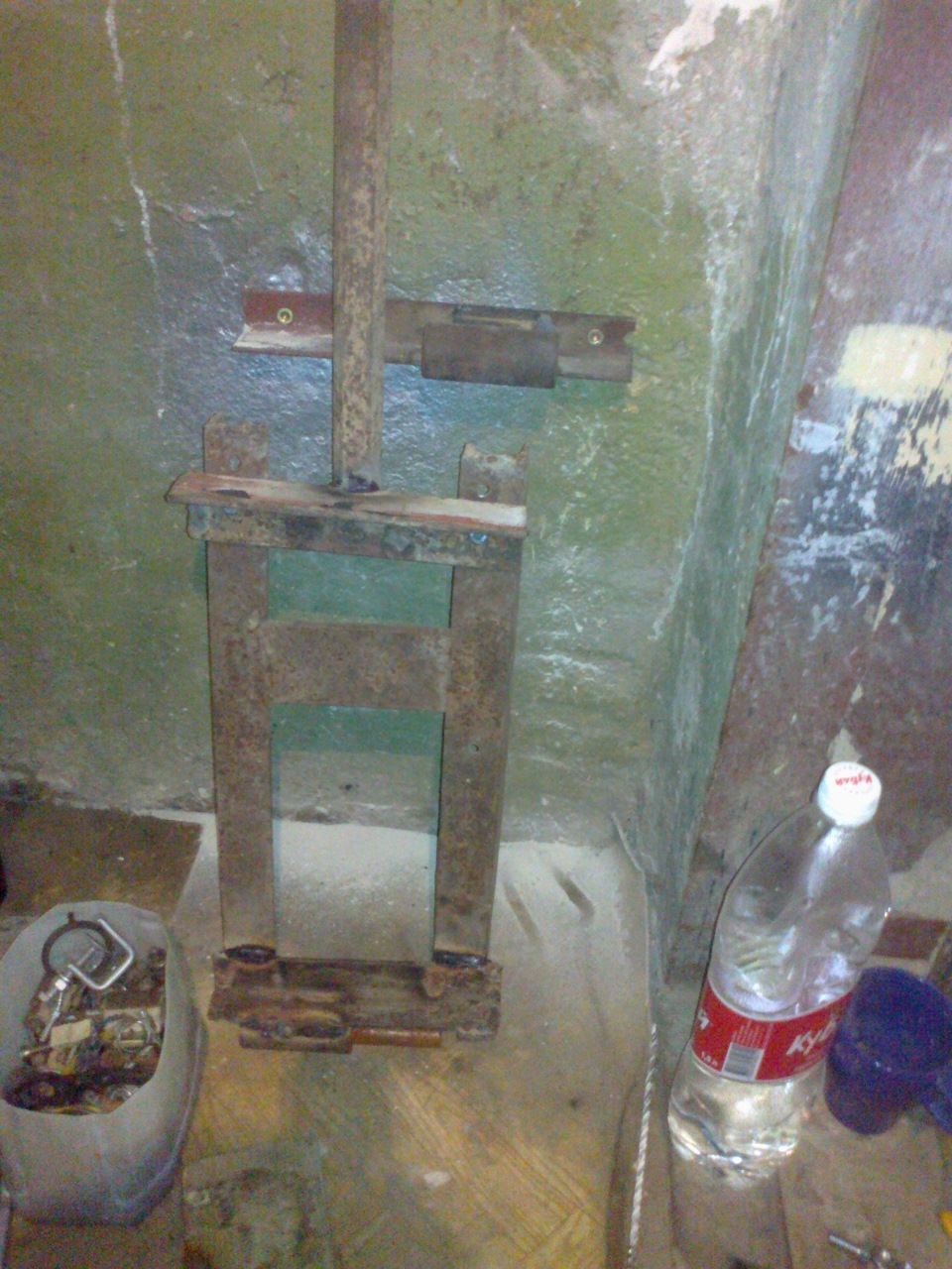

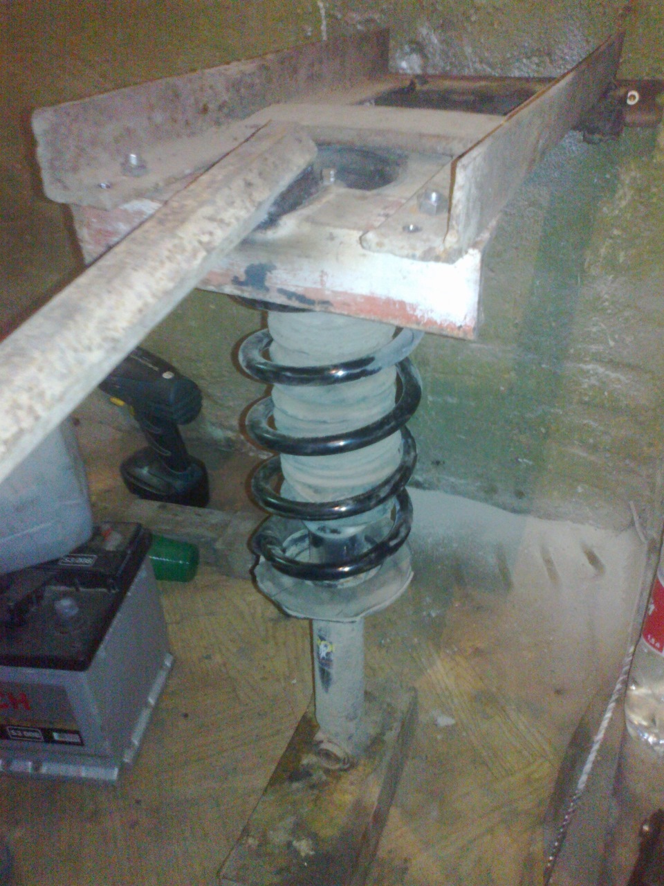

Как вспомню про вазовские стяжки так сразу становится хренова

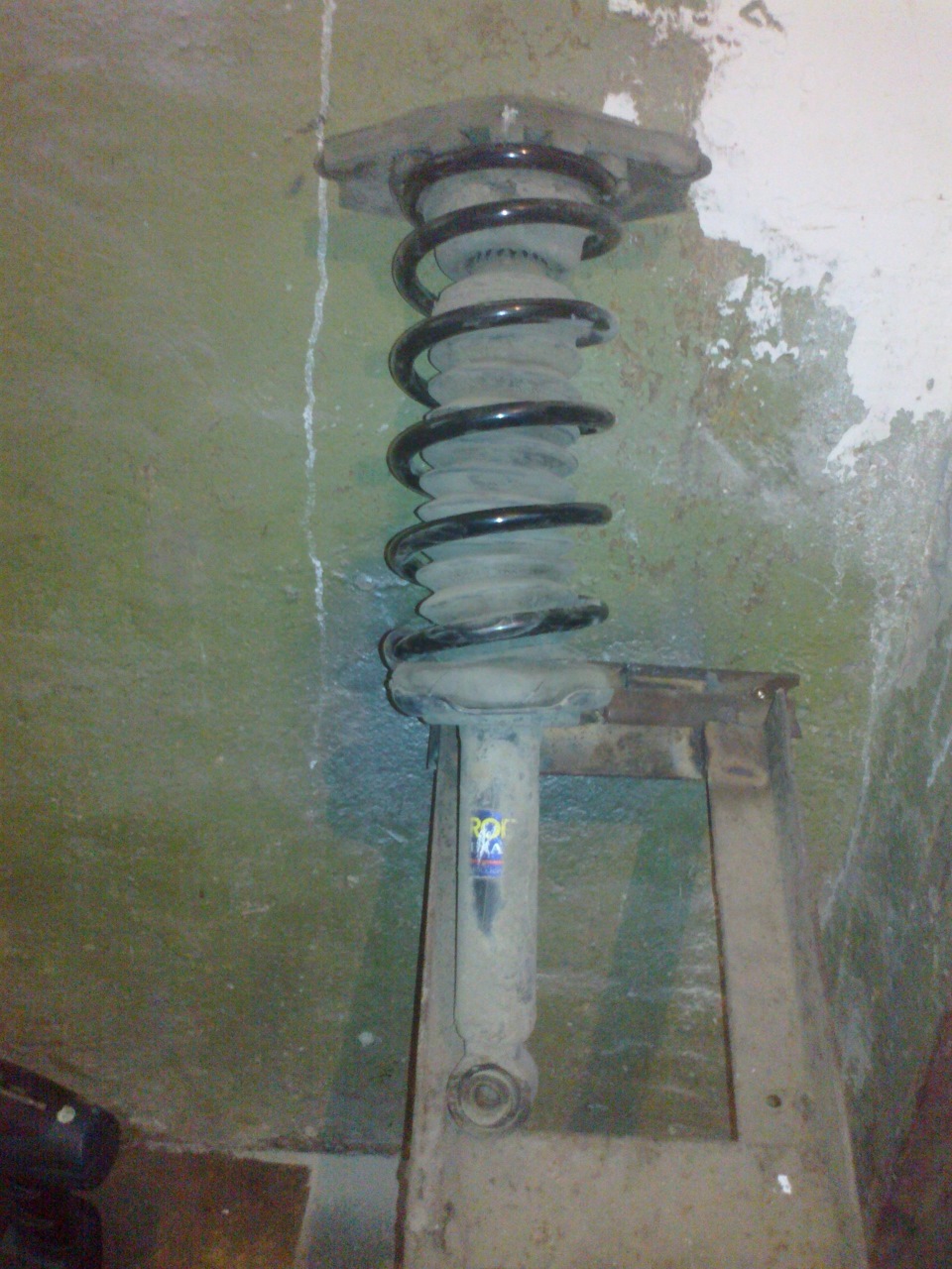

Руководствовался этим видео www.drive2.ru/c/1828633/
Спасибо за идею sergf

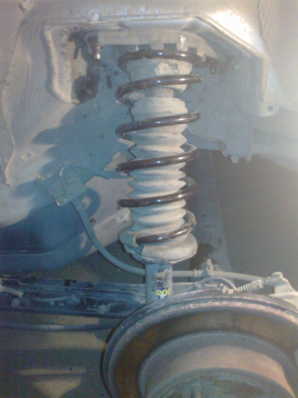

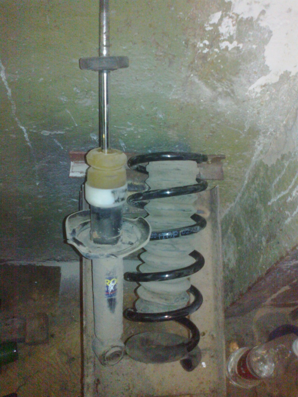

Пыльник от ваза и отбойник в порядке за 9 мес эксплуатации !
Всем бобра!

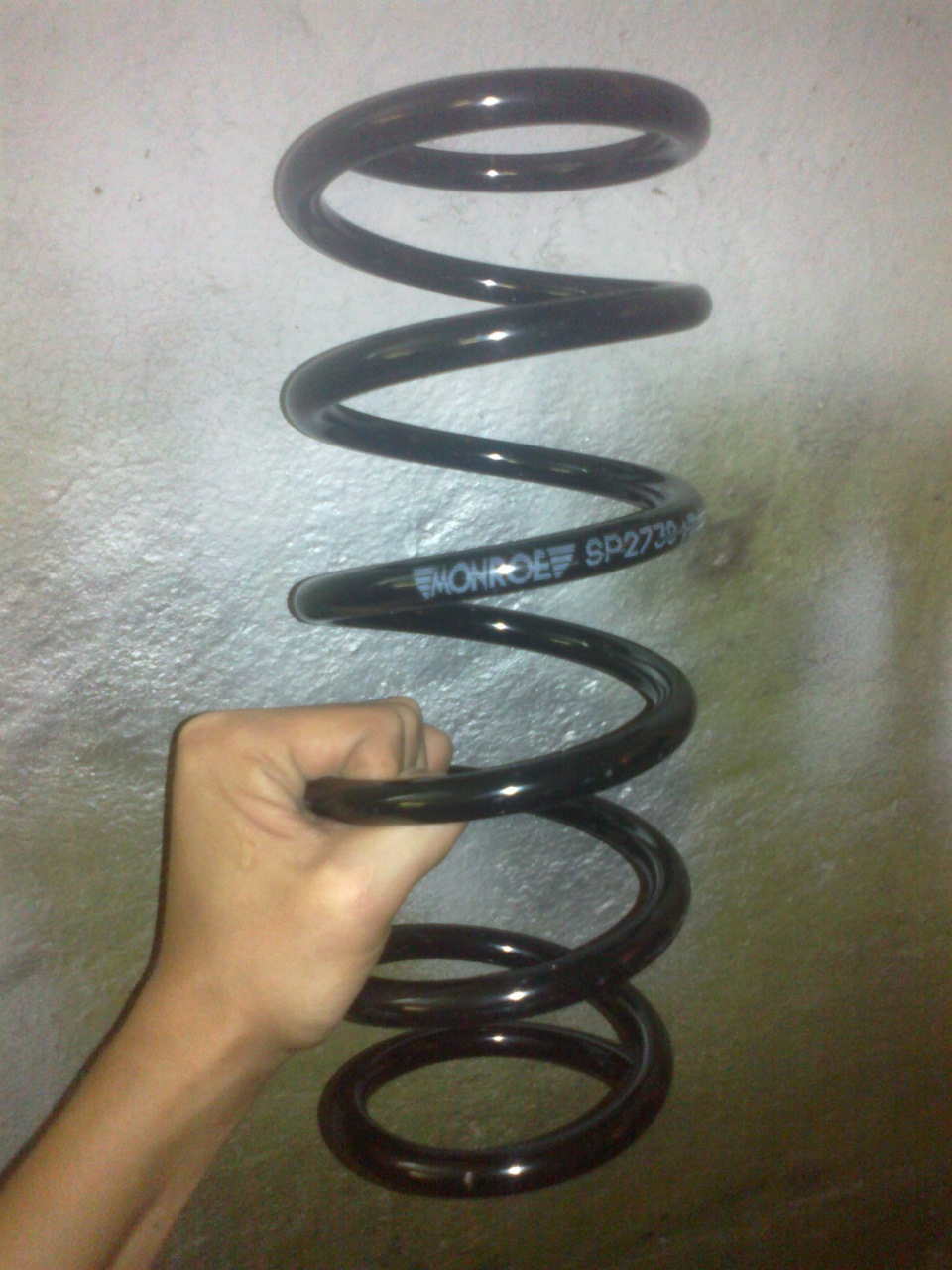

Запчасти на фото: SP2739
Всем бобра!

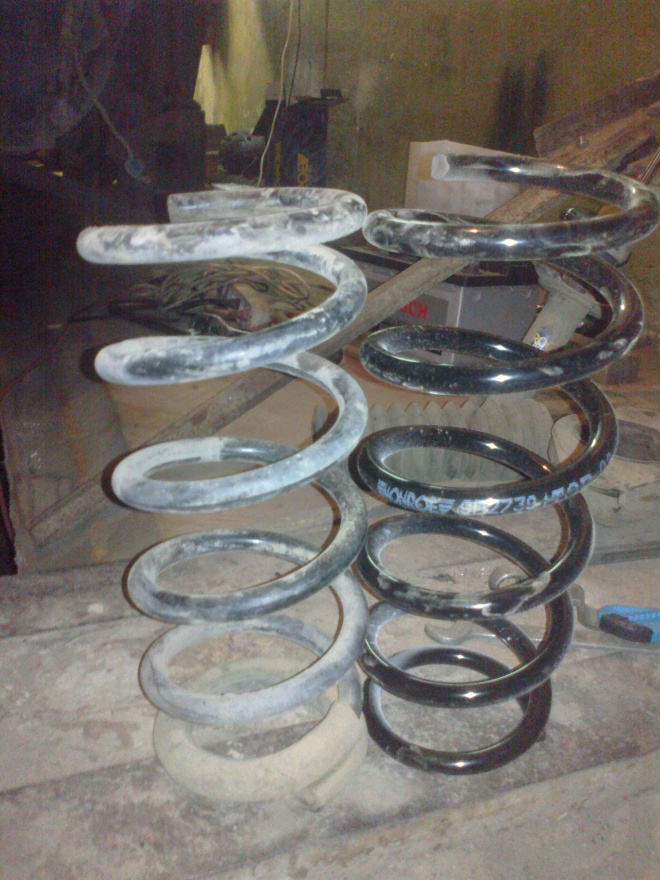

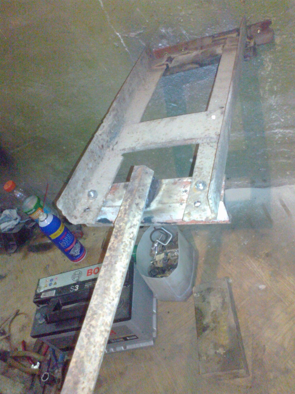

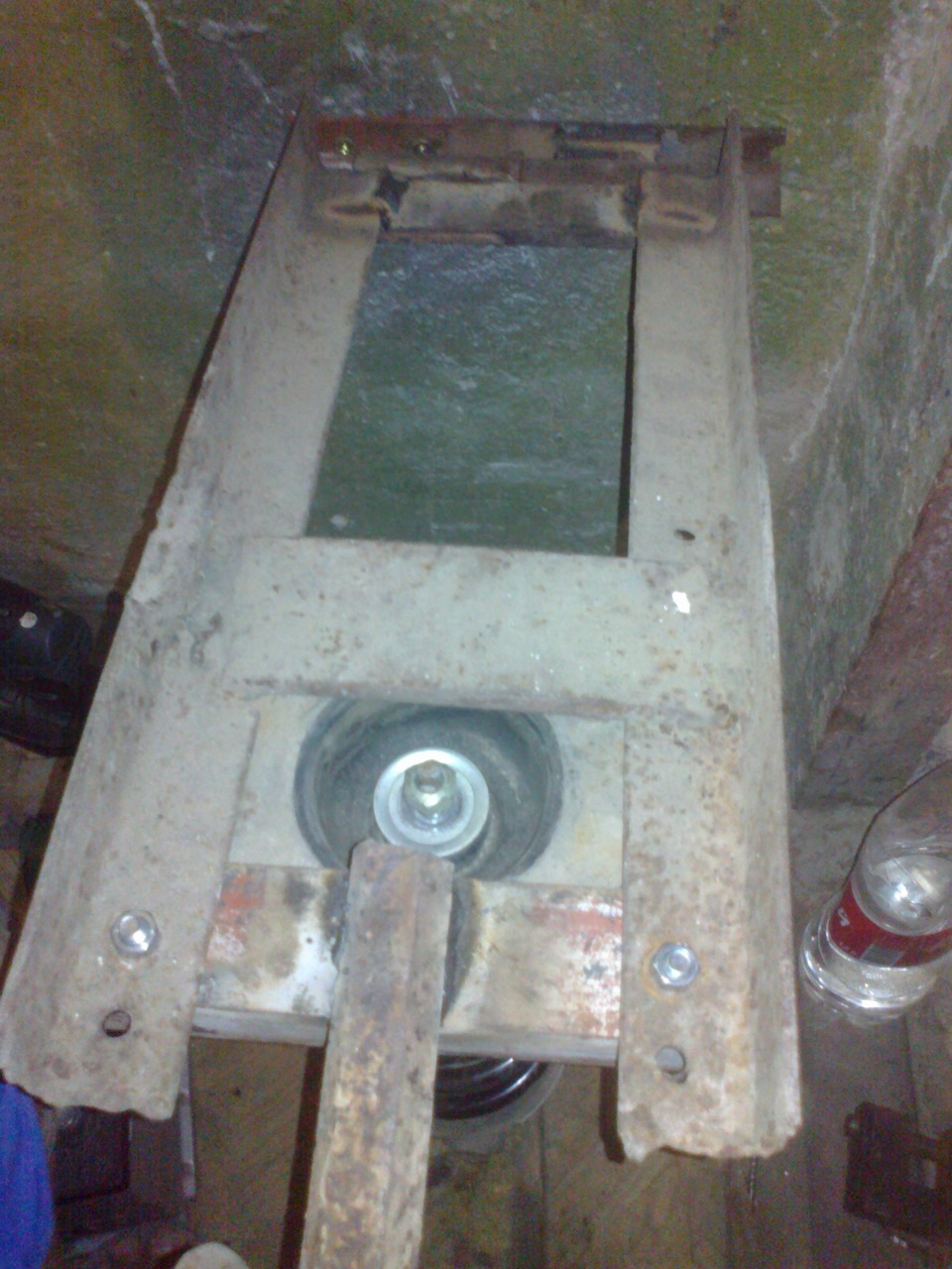

Как пружины?
пока нормально, только когда трое взрослых сзади присядут то чувствуются отбойники )))
Нифига ты геракл таким съемником пружины сжимать…
Усилие примерно на 40 кг всего ))
Я что-то думал поболее))
А что именно за пыльники точнее от какой модели ваз?пыльники брал только на задние стойки?
пыльники от 8-ки задние, тоже ставил я
vit5471
на альмеру наперед и назад подходят задние пыльники от ваз 2108, www.drive2.ru/l/5325374/ www.drive2.ru/l/5325799/
и чем вазовские стяжки не угодили? при замене пыльников стягивал ими и ничего…
слетают иногда, еще для пружин с разными диаметрами вазовскими не подлезешь. как то так
