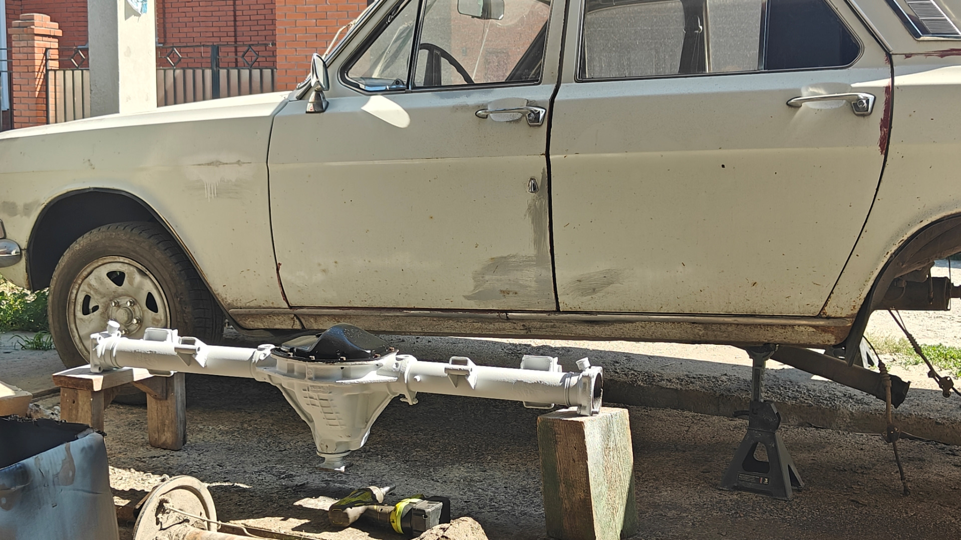

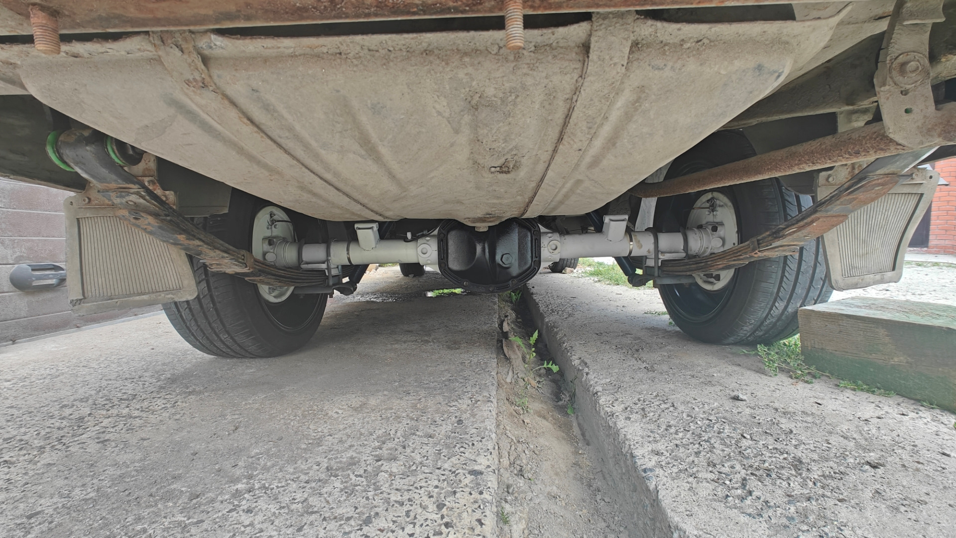

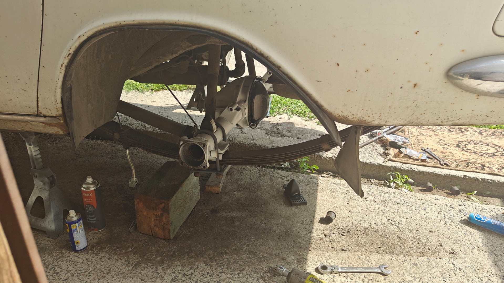

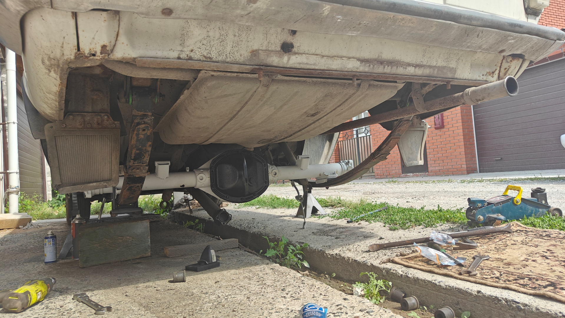

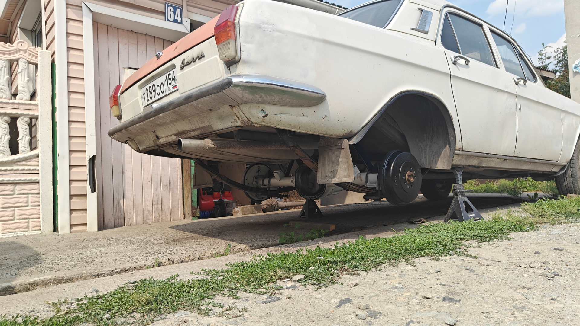

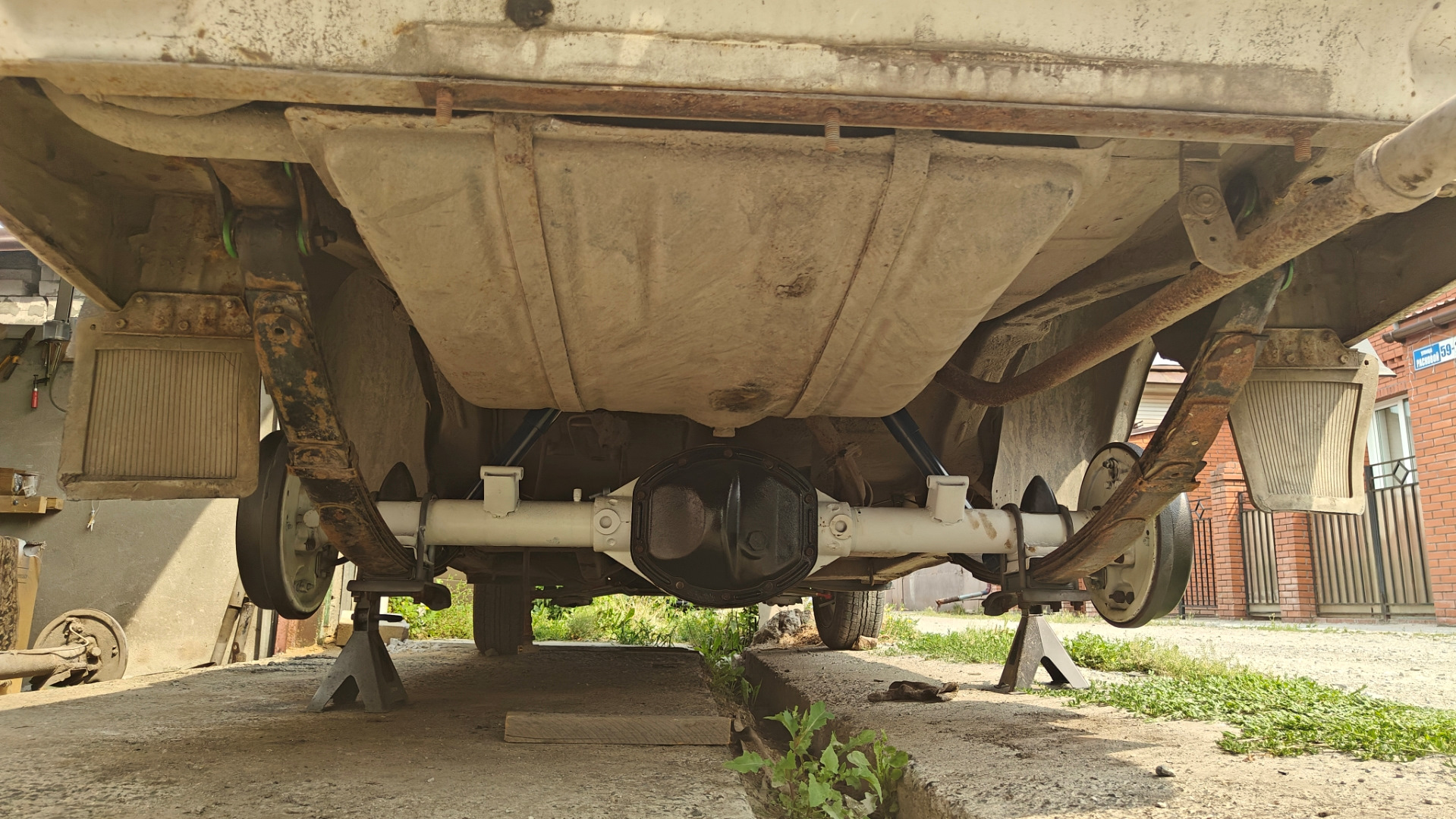

Писать особо нечего, трудностей почти никаких, кроме тормозных трубок и ручника. Все как всегда открутилось нормально и вытащилось.

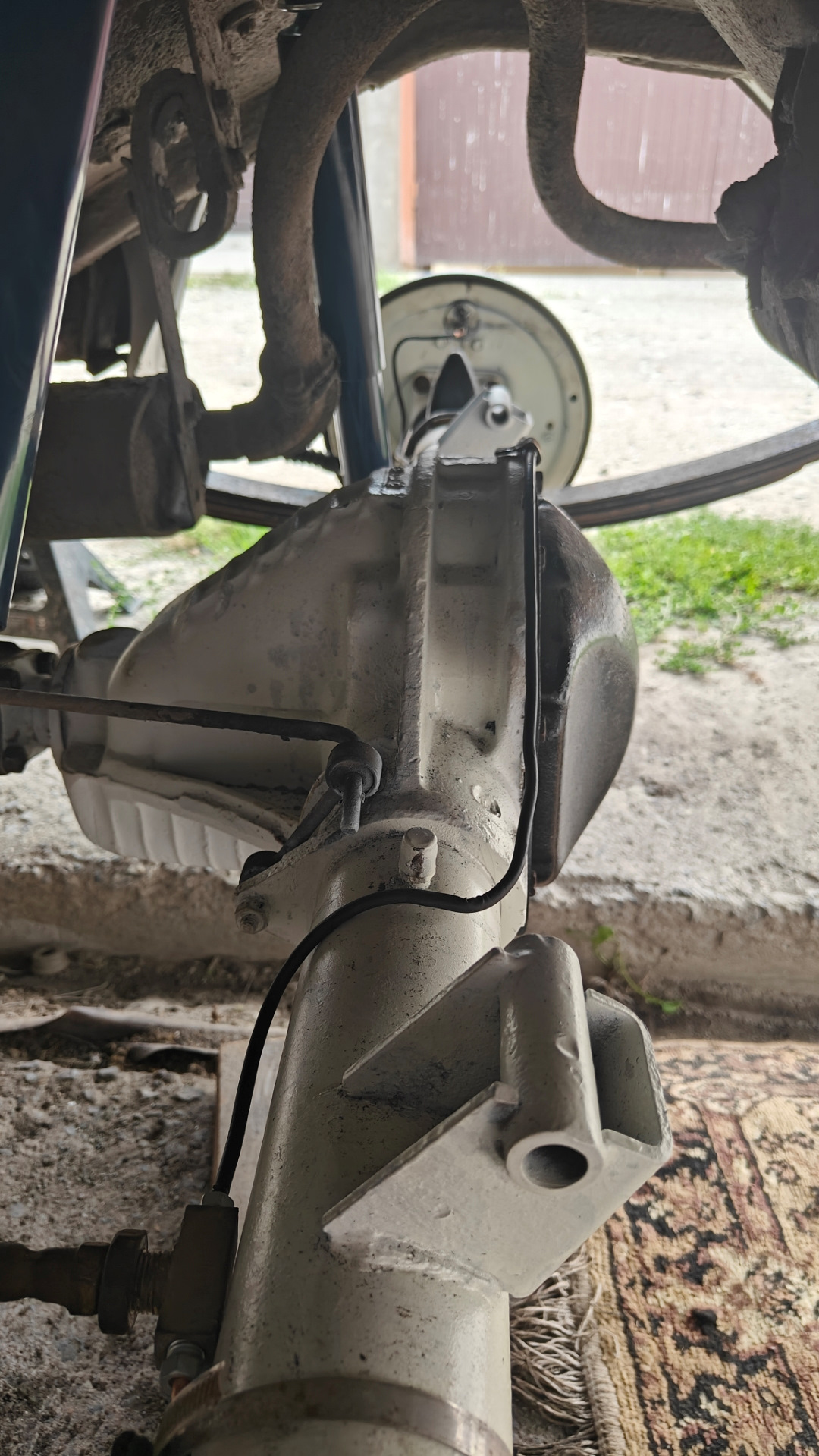

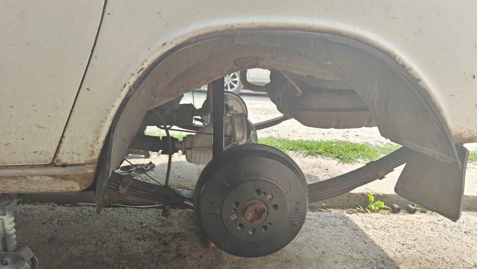

Пришлось в мосту поменять подшипники полуосей, один шумел, второй докучи. Та же заменил один подшипник в редукторе, был в наружной обойме кратер и какие-то полосы наката, второй в идеале. Естественно все покрасил, как карта легла)).

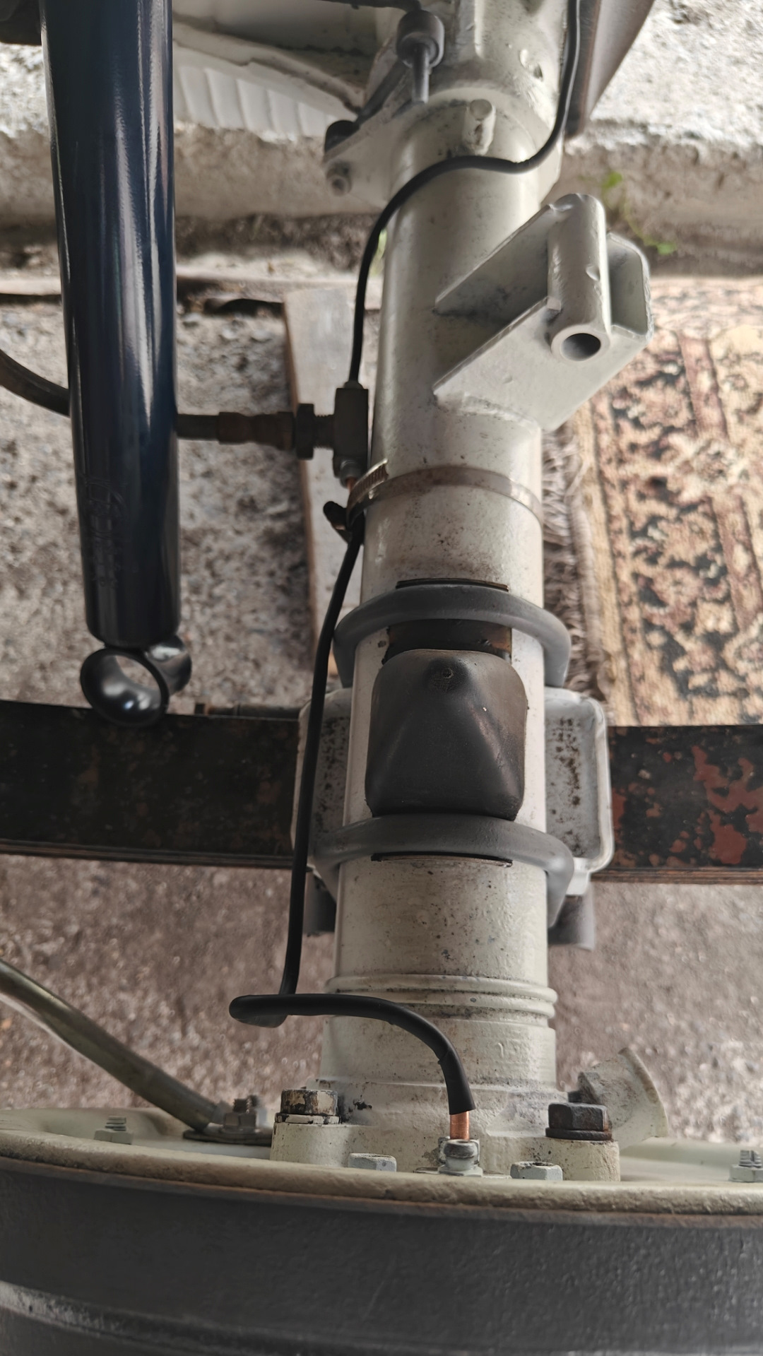

Трос ручника оставил от 24 Ки, но новый, просверлил отверстия для крепления в щитке вертикально по аналогии с родными. Тормозные трубки новые все в термоусадке, тройник от 24 Ки.

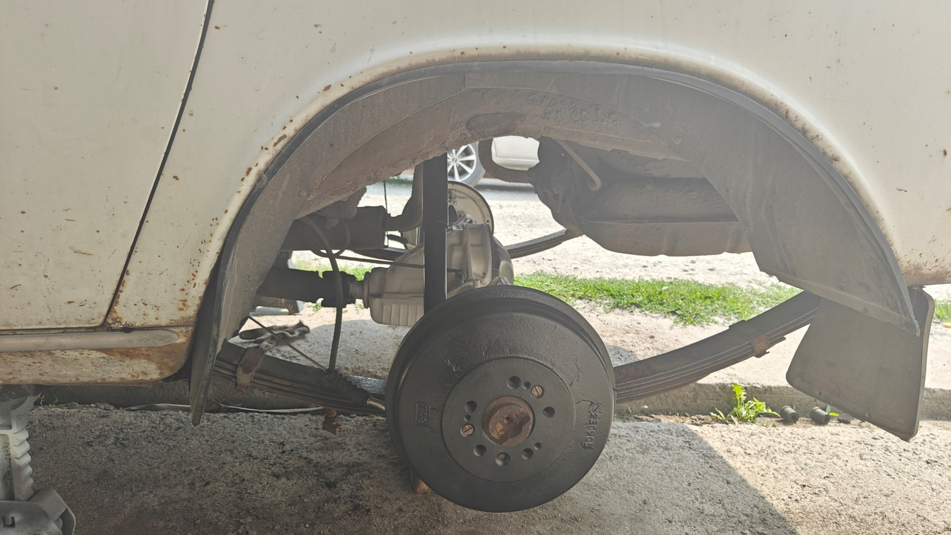

Колодки тоже поставил сразу новые, хотя остаток на старом мосту был нормальный ещё, все шурушки от ручника поставил тоже родные, так как на 105 м мосту все было ужас ржавое, как будто сделано совсем из другого металла. Сайленты рессор полиуретан, амморты тоже новые и отбойники.
