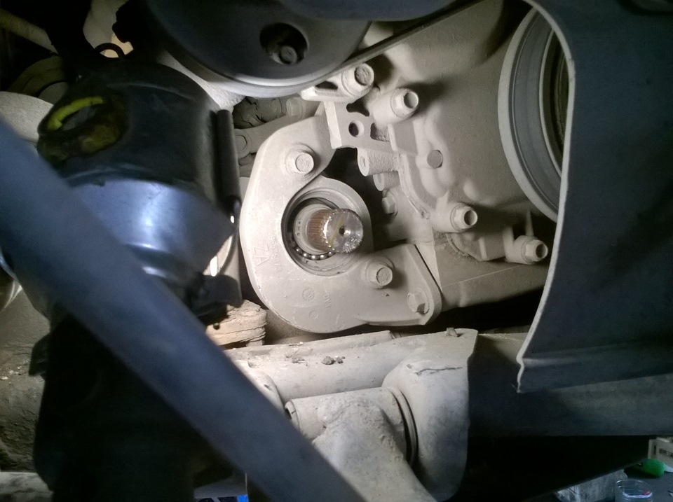

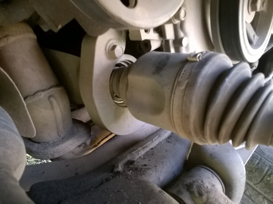

Когда менял стойки переднего стабилизатора, было обнаружено что подшипник промежуточного вала раздатки рассыпался. Теперь стоит новый. Ставил оригинал.

а как определили?
так видно же было, что подшипники ссыпались вниз
раздатку снимали?
нет, раздатку не снимали
а как же его сняли? гудел?
нет, не гудел. Сняли кожух, погрели автогеном и вытащили. Выходил конечно тяжело, несколько раз грели.
