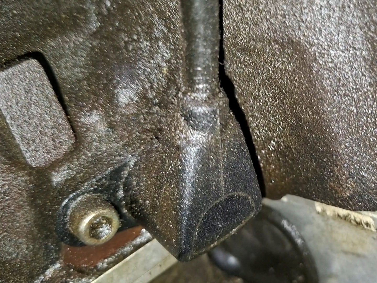

Вокруг датчика всё в масле, подскажите пожалуйста артикул колечка, или может от какой ещё машины уплотнительное колечко подойдёт?
Подходит кольцо с датчика положения распредвала ваз . Хватает на год — два . Цена 5₽
21113706042Р это колечко подходит, себе менял.
Тоже мучался, потом поставил новое колечко и на герметик его, теперь сухо
