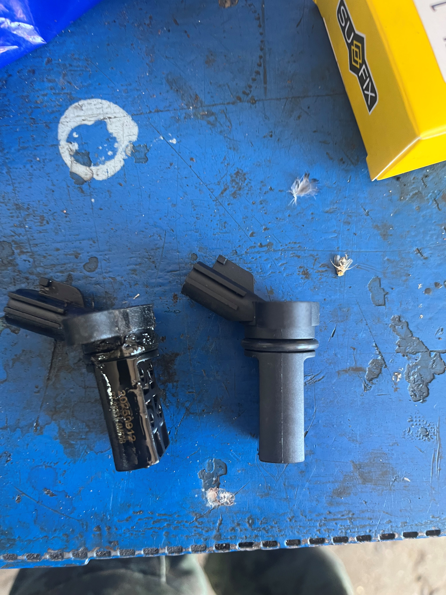

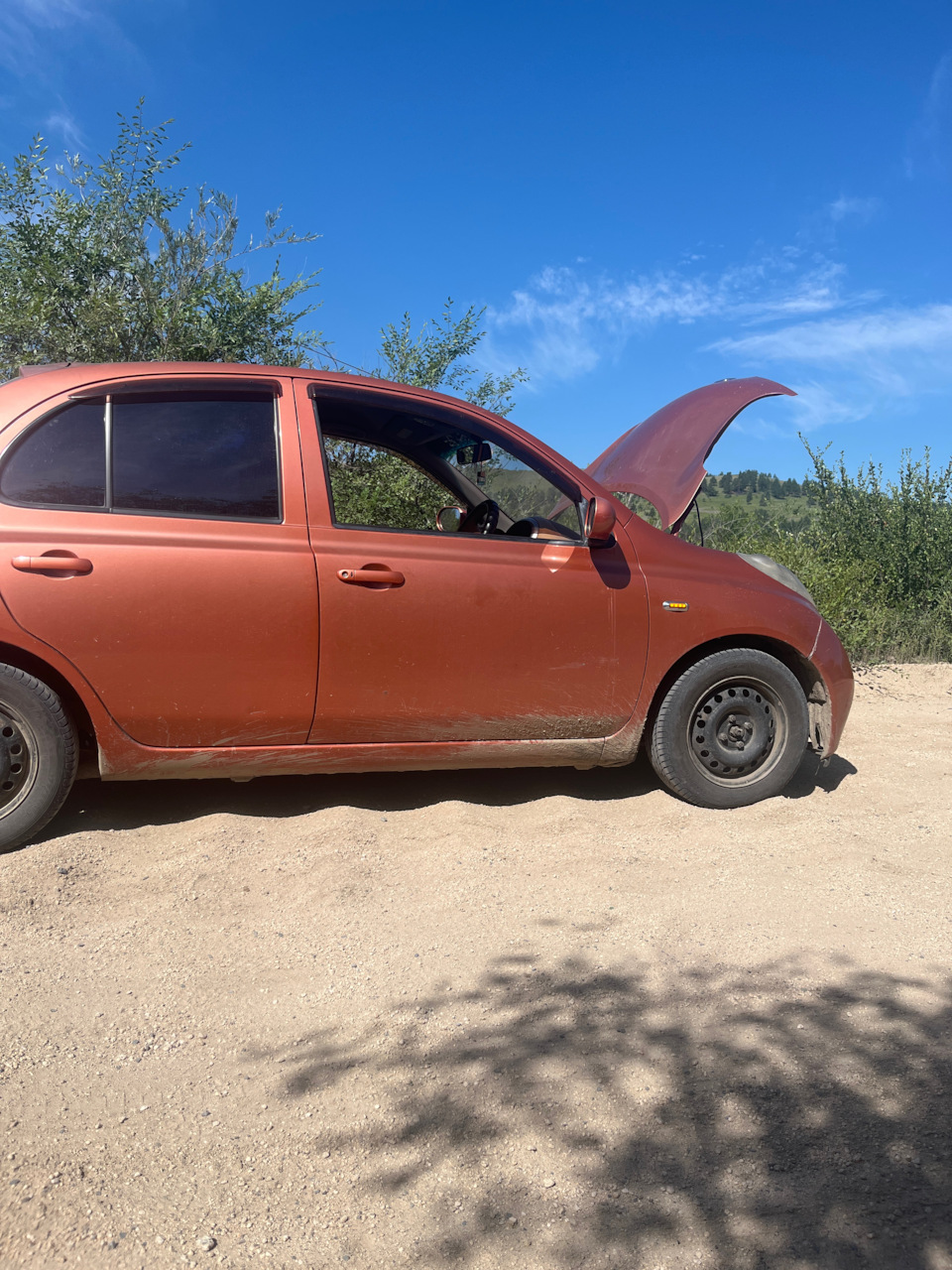

Еду я на работу по гребенке, в моменте понимаю что машина теряет обороты и падает скорость — ставлю нейтраль и докатываюсь к более безопасному месту для вынужденной остановки.
Пробую запустить — крутит но не схватывает, открываю Яндекс и начинаю искать инфу. Вспоминаю что муж прошлой хозяйки говорил что менял датчик положения распредвала, звоню ему спрашиваю симптомы и вроде как сходится все. Повезло оперативно заказать этот датчик.
На работу мы с Рыжиком добрались на тросу.
Спустя часа 4 мне привезли датчик фирмы Sufix . Обошелся он в 1100₽ был еще датчик за 1400 фирмы название которой я даже не помню(: и за 800₽. Выбрал среднее из предложенного.

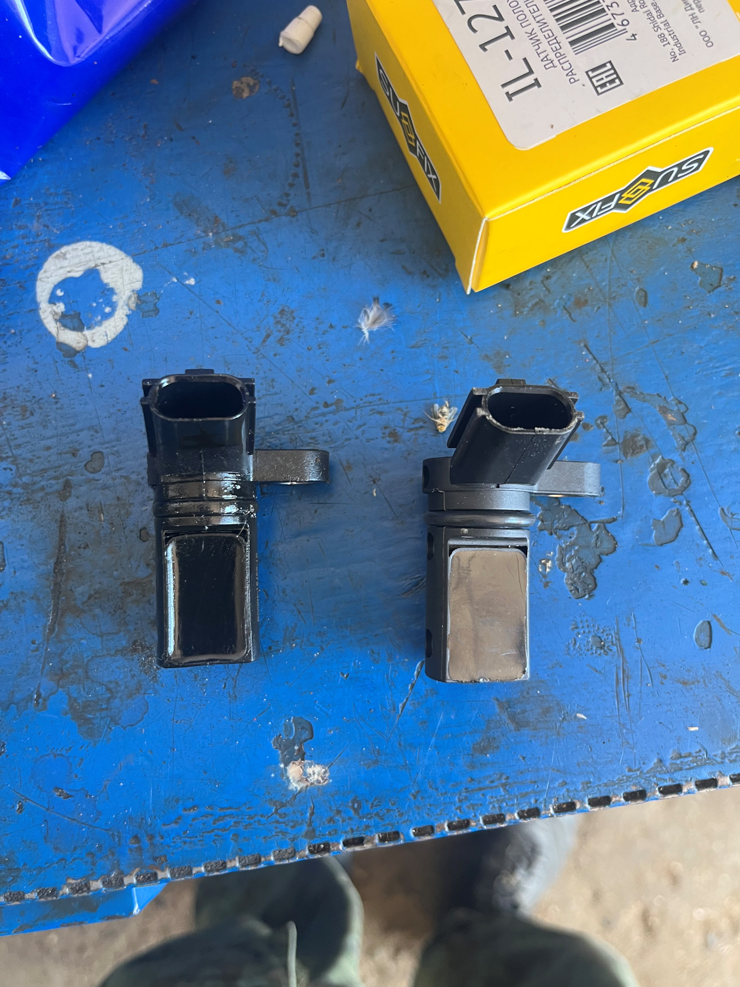

Замена легкая, но вот отдельный привет инженеру который придумал крепление воздушного фильтра! Снимаем клемму с аккумулятора.
Снимаем воздуховод, затем снимаем корпус воздушного фильтра дополнительно используя магию русского мата, находим нашего виновника торжества (находится за воздушным) и головкой на 10 выкручиваем болт крепления, отцепляем фишку ставим новый и собираем все в обратном порядке.
Вообщем ушло 15 минут и 1 сигарета.

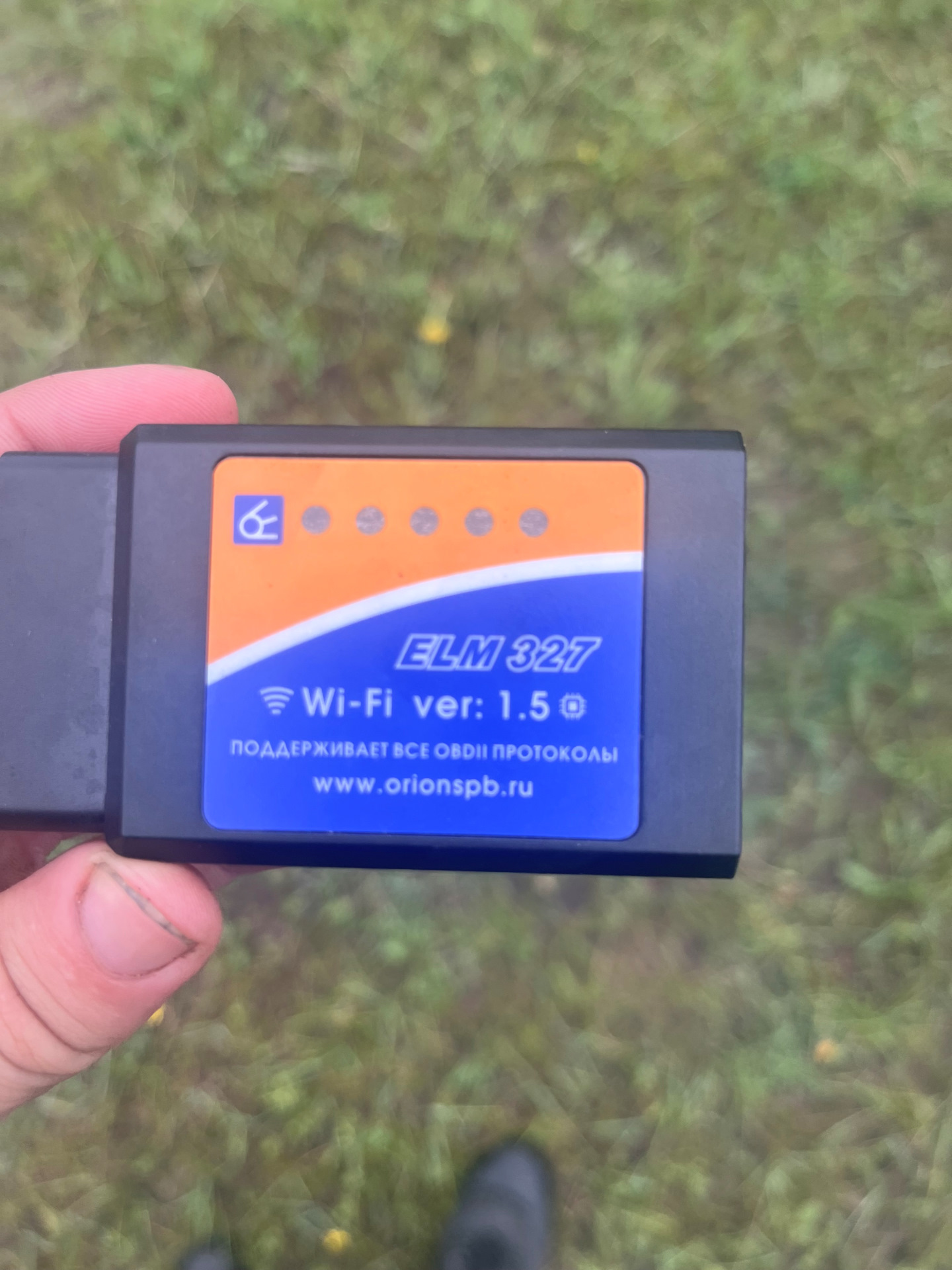

Машина запустилась и показала чек( но первые две секунды чека нет. сканером прочитать не могу ELM327 mini не видит Эбу, так же Crocodile от Scan X тоже не может связаться ЭБУ кто чем читает ошибки?

Подключил 1.5 сканер вайфайный прочитал ошибки ) а так спасибо за расписанную инструкцию пробовал по видео раза три сделать не получилось )
У меня никакой сканер не подключается, по этому другого способа нет (косяк либо с проводкой либо с рапиновкой у меня)

Версия сканера 1.5, пробовали?
Любой и не только елм, профессиональные не подключались и лаунч тоже
А еще от себя добавлю, скорее закажите оригинальное колечко на этот датчик дубликаты ссутся все почти маслом
Спасибо
Емл 1.5, прога carscaner, протокол consult II
Буду пробовать ставил консульт 2 на 327 . Попробую 1.5 емл найти
емл 2 — для свежих машин. вам же требуется ИМЕННО 1.5 ! потому что 1.7 и прочие не хотят дружить с машинами до 10 года вообще.
Спасибо помогло
