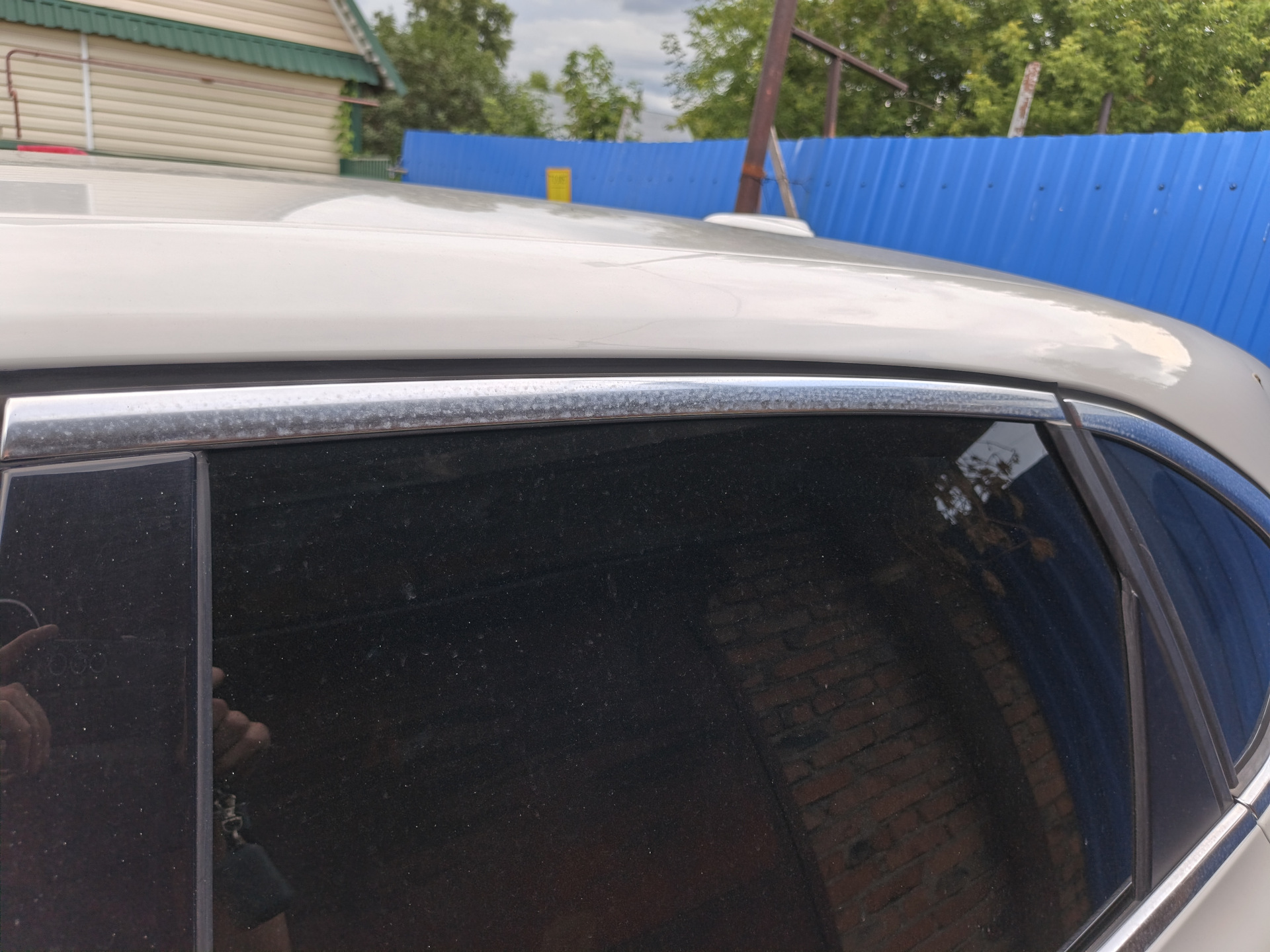

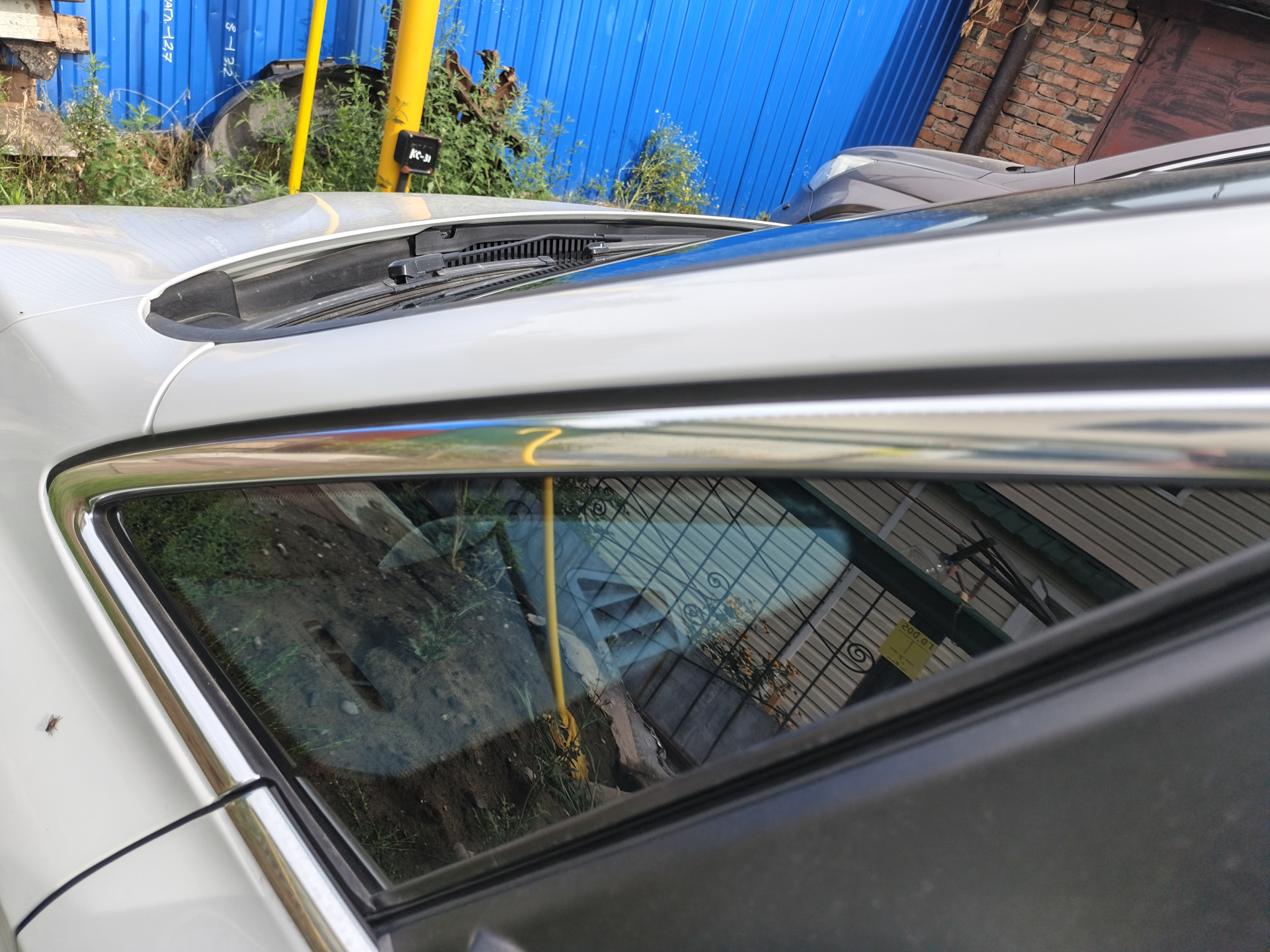

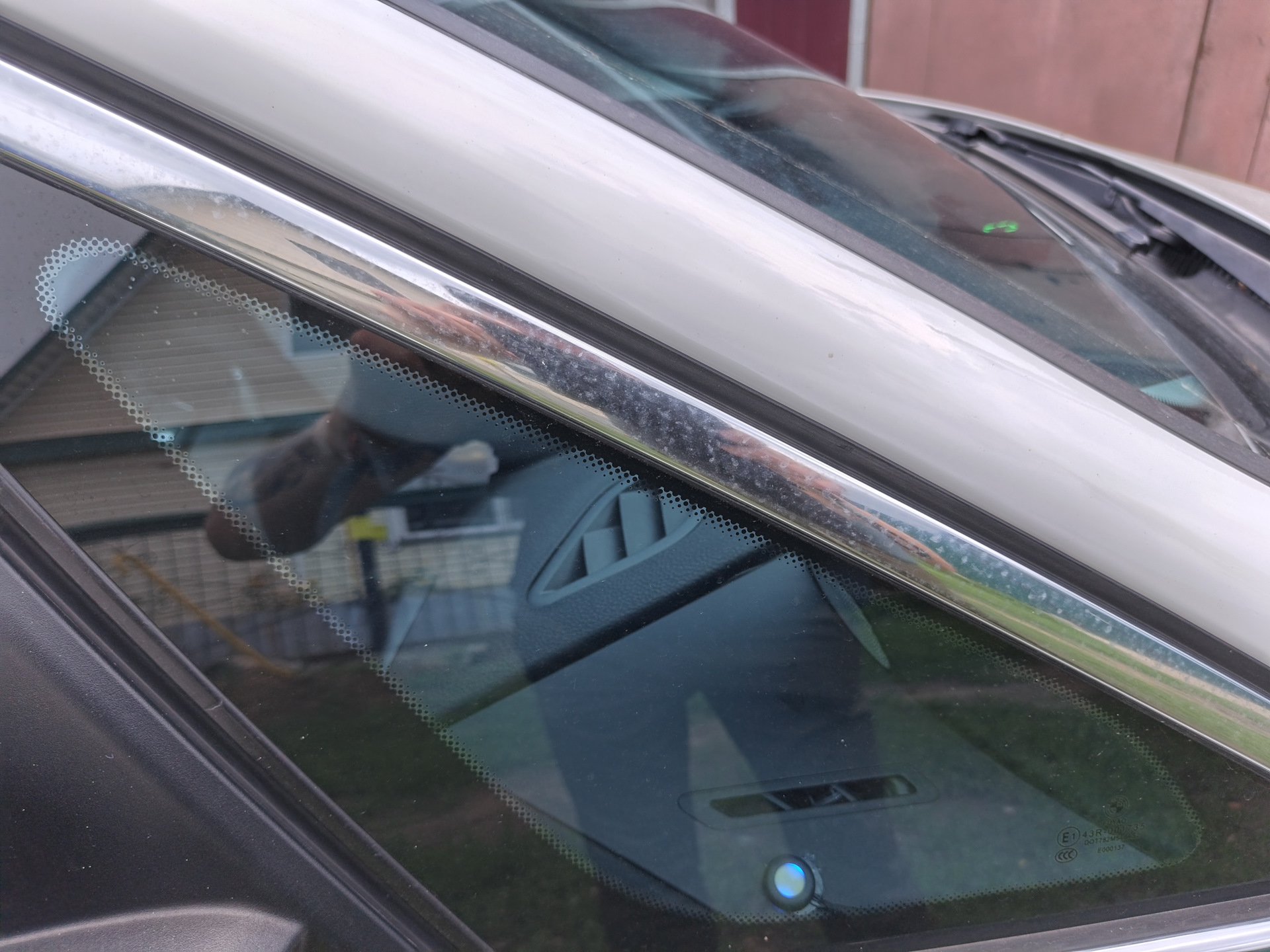

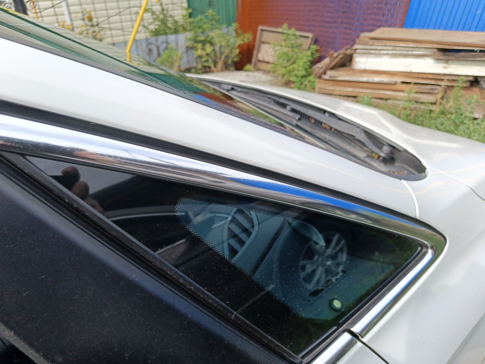

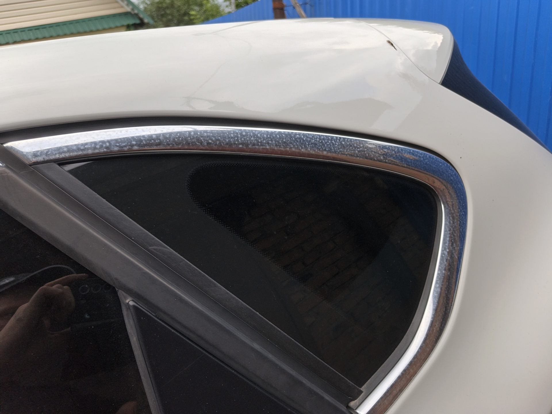

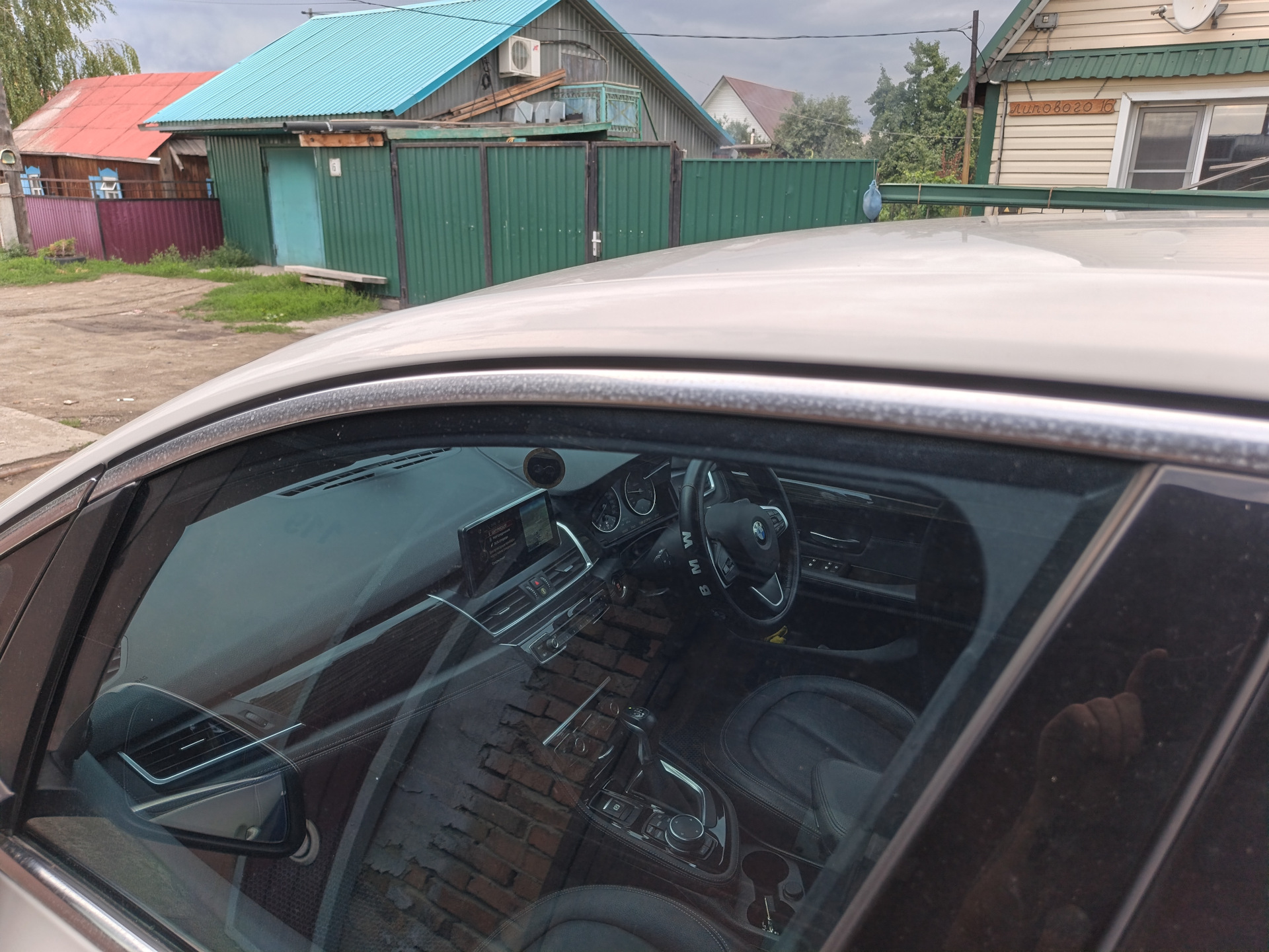

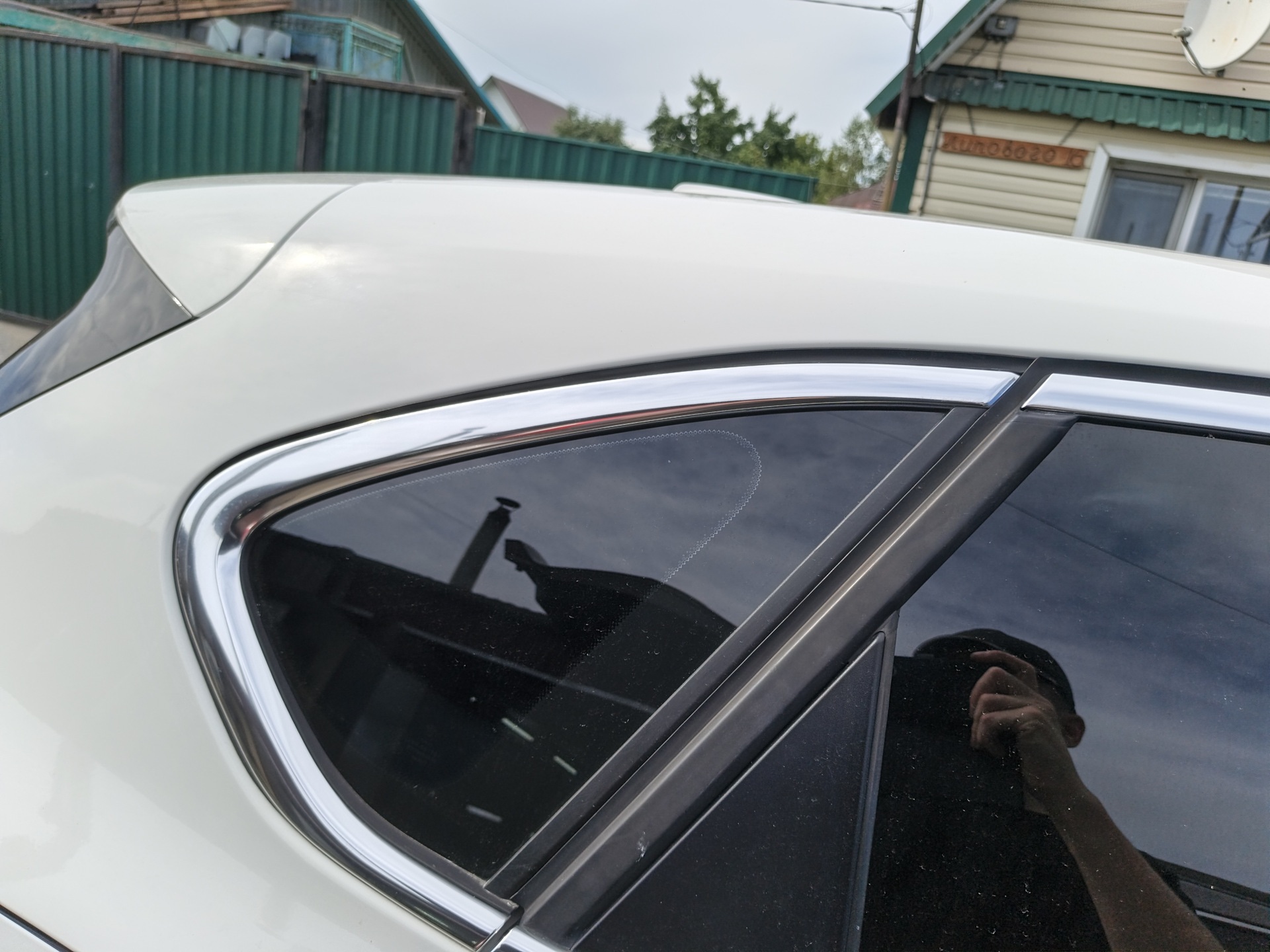

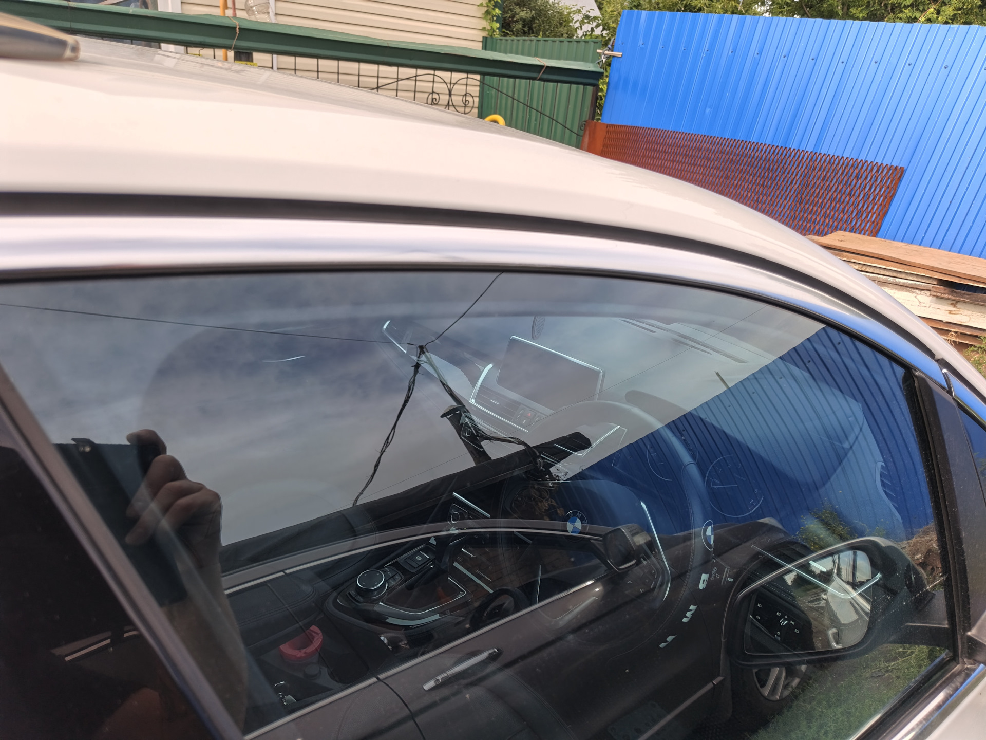

Всем привет! С момента покупки авто напрягало отложение солей на хромированных молдингах. Пробовал бороться с этим различными средствами бытовой химии от водного камня, результата не было, наоборот, после каждой мойки авто становилось, как мне казалось всё хуже. И недавно на одном из маркетплейсов нашел пасту для полировки хрома, артикул 148676459 WB. И сегодня, вооружившись шуруповертом с войлочными насадками, артикул 222867737 WB, поснимав молдинги, приступил к делу. Фото до, состояние видите сами. Фото после, от налета мало что осталось. Можно было сделать лучше, но я был ограничен по времени, потратил часа три на все. Будет свободное время, повторю процедуру, доведу до ума. А в целом результатом уже доволен.

Жесткая вода на мойке и не использование кислотного шампуня дают о себе знать
Близость океана в регионе эксплуатации машины в Японии дала о себе знать. Это налет солей и водный камень.
Очень частая проблема на японках — на предыдущей машине молдинги были в водном камне, на этой повезло — можно сказать в идеале
Ну теперь хотя бы есть рабочий и недорогой способ борьбы с этой напастью.
