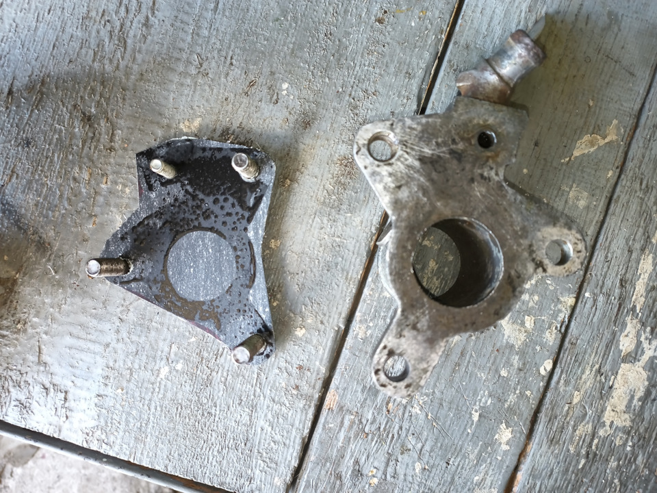

Долгое время под машиной можно было наблюдать лужу охлаждающей жидкости. Виной тому была ГБЦ. После устранения проблемы появилась надежда, что теперь в районе мотора всегда будет сухо, но чаяния оказались тщетными. Выяснилось, что существовал еще один, пусть и небольшой, источник течи — задняя крышка помпы.
Изучив матчасть, оказалось, что это далеко не редкая проблема. Со временем крепления крышки ослабевают, и из-под нее начинает подтекать охлаждающая жидкость.
Устранить саму причину течи оказалось не так сложно, как обеспечить доступ к креплению крышки.
Сняв все, что мешало, и слив охлаждающую жидкость, удалось добраться до трех винтов.
Один винт короткий — вкручивается непосредственно в блок, а два длинных, сквозных, одновременно удерживают еще и помпу. Чтобы после их выкручивания не нарушить герметичность соединения помпы, было ослаблено натяжение генератора.
Привалочные поверхности крышки и блока оказались во вполне приличном состоянии.
Приятно удивило, что на машине установлена косозубая помпа. Скорее всего, новодельная, но в любом случае для нынешнего климата это весьма актуально.
Прокладка была, очевидно, еще оригинальная, но при демонтаже сильно пострадала. Иллюзий относительно ее повторного использования не было, поэтому заранее был приобретен лист паронита толщиной 0,8 мм. Найти новую прокладку задней крышки помпы практически невозможно.
Пришлось вспоминать, как отец изготавливает прокладки на ГАЗике, а по факту — осваивать новый навык.
Воспользовавшись парой лайфхаков и не имея никакого специального оборудования, удалось изготовить вполне приличную прокладку, практически идентичную оригинальной.
Затем привалочные поверхности деталей были промазаны герметиком Victor Reinz, а после его полимеризации все было собрано в обратном порядке.
